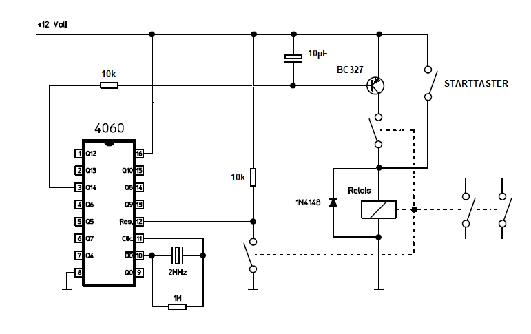

von Gustav K. (hauwech)
der 4060 (Frequenzteiler/16348 incl. Takterzeugung) passt beinahe
punktgenau für meine Anwendung. Nur sollte der Ausgang Q14 (Pin 3) beim
Einschalten auf H liegen. Einen Preset hat dieses IC leider nicht. Kann
auch ein anderer Teiler sein, ich möchte damit ein retriggerbares
Monoflop für ca. 10 min. realisieren.
Viele Grüße
Gustav

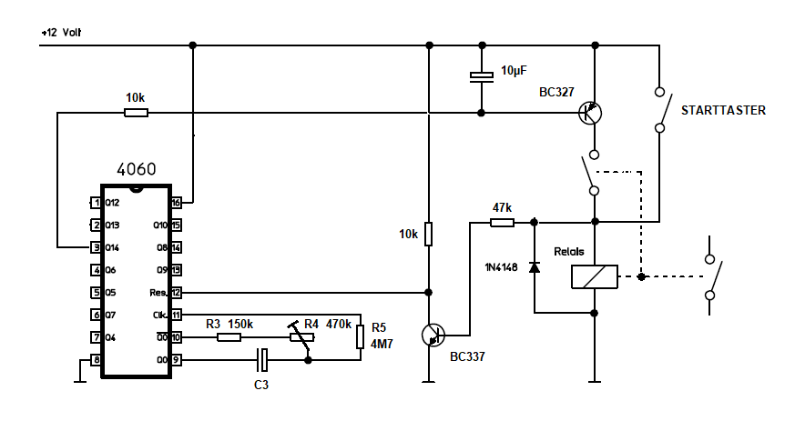

Falk B. schrieb:
> Nützt nur nix, weil dann das digitale Monoflop nicht funktioniert.
So isses, ich habe mein Problem wohl nicht richtig beschrieben:
Das L am Ausgang des Monoflops ist schon richtig, nur beim an Spannung
legen sollte der Ausgang auf H stehen. Das Monoflop wird dann manuell
getriggert (Ausgang geht auf L). Wird nicht innerhalb von 10 min.
nachgetriggert, geht der Ausgang wieder auf H. H ist sozusagen immer die
Startbedingung. Immer heißt eben auch beim Einschalten.
Sind bei solchen ICs die Lagen der Flipflops eigentlich definiert? Dann
könnte ich die Schaltung ja mal versuchsweise aufbauen und schauen, ob
das letzte Flipflop im IC beim Einschalten zufällig richtig liegt.
Aus der W. schrieb:
> Kannst Du bitte mal ein Timing Diagram zeichnen?
Ich glaube, mein Wunsch widerspricht einem klassischem Monoflop.
Habe einen 4060 paar mal an 5V gelegt, mal ist der Ausgang Q14 (Pin 3)
gesetzt, mal nicht. Optimal wäre es für meine Anwendung, wenn der
Ausgang beim Einschalten gesetzt wäre. Die Lage der FlipFlops (FFs)
scheint jedoch nach einem PowerOn zufällig.
Dann bewirkt ein Tastendruck an anderer Stelle, dass ein positiver
Impuls an den Reset (Pin 12) gelangt, setzt alle FFs zurück (auch den
Ausgang Q14 (Pin 3)) und als Folge wird ein Relais angezogen.
Solange am Reset (Pin 12) unregelmäßige Impulse eintreffen, soll das
Relais angezogen bleiben. Erst wenn die unregelmäßigen Impulsen für 10
min. ausbleiben, soll das Relais abfallen.
Meine Lösung wäre gewesen, alle FFs beim Einschalten automatische zu
setzen (manche ICs haben einen Set oder Preset Eingang), dann würde es
passen.
Aus dem 4541 werde ich nicht recht schlau, ist eine seltsam eierlegende
Wollmilchsau. Werde mir den CD4536 beschaffen und das Ganze mal aufbauen
und testen.
von Dergute W. (derguteweka)
Moin,
Naja, und was spricht dann dagegen, so zu verfahren, wie ich's -
zugegeben etwas salopp  - schon im 2. Post vorgeschlagen hab': Eben aus
irgendwelchen simplen Teilen einen Inverter zu basteln?
Nachdem du ja jetzt rausgerueckt hast, dass da ein Relais im Spiel ist -
das wird der CD40xx ja nicht direkt treiben - nimm doch einfach einen
PNP Transistor als Relaistreiber. Dann zieht das Relais an, wenn der
CMOS Ausgang auf Low ist.
Gruss
WK
Genau das ist meine aktuelle Schaltung. Was machst du, wenn der CMOS
Ausgang beim Einschalten auf L ist? Das Ausgangs-FF muss beim
Einschalten in einem definierten Zustand sein, nämlich gesetzt. Ein
RS-FF wäre die Lösung.

von Andreas B. (bitverdreher)
Also irgenwie verstehe ich Dein Problem nicht. Warum nimmst Du nicht
einen  4060, nutzt den Reset Eingang und steuerst Dein Relais ganz
normal mit einem NPN Transistor an?
von Roland L. (Gast)
weil der timer dann beim einschalten gleich losläuft.
Beim Einschalten soll sich die Schaltung aber in dem Zustand befinden,
wie wenn der timer abgelaufen ist. der timer soll erst loslaufen, wenn
ein Startsignal kommt.
so habe ich es verstanden.

von Ach Du grüne Neune (Gast)
Andreas B. schrieb:
> Existiert die Schaltung
> schon oder ist alles noch in Planung?
Hier mal ein Entwurf mit einem PNP-Transistor. Der 10µF Kondensator
sorgt nur dafür, dass nach dem Reseten das Relais wegen seiner
Massenträgheit trotzdem vernünftig abfällt.
Der 2MHz Quarz muss natürlich durch einen niederfrequenten RC-Oszillator
ersetzt werden (sonst dauert die Verweilzeit nur ca. 50ms)!
Ein Relais mit 3 oder 4 Schaltkontakten wären jetzt aber erforderlich,
damit man noch 1 bis 2 Nutzkontakte zur freien Verfügung hat, oder 2
Relais parallelschalten.

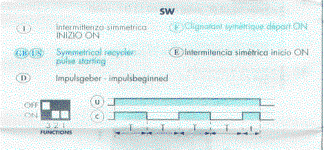

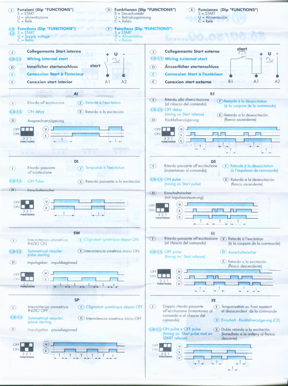

von oldeurope O. (Gast)
Karl B. schrieb:
> Hi,
welche Funktion soll die Schaltung denn ausführen?
https://www.mikrocontroller.net/attachment/355819/finder_timing_diagram.jpg
LG
old.
von Karl B. (gustav)
zunächst einmal "SW".
Da man das Impuls-Teilerverhältnis durch Dioden-Array und Reset auf das
gewünschte herunterteilen kann, hatte ich das IC als Ersatz für den
SAJ110 bei Elektronenorgel verwendet.
(Man kann übrigens per Wischkontakt alle Ausgänge synchronisieren, um
den Flanger-Effekt genau zu definieren.)
Ist aber total aus der Mode gekommen.
ciao
gustav
Das ist welche im angehängten Bild?
LG
old.
Augen auf im Strassenverkehr ;-)
ciao
gustav
