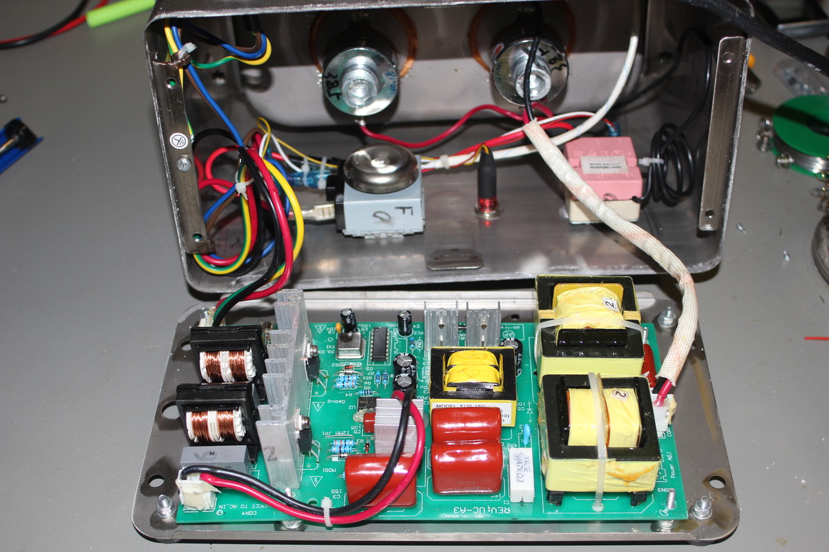

mein guter Ultraschallreiniger ist nach 4 Jahren Dienst müde geworden.
Die MOSFETs der Endstufe (Halbbrücke aus 2x IRF840) geben den Geist auf
und bilden einen Kurzschluss, wodurch die Eingangssicherung durchbrennt.
Ich habe einige male die MOSFETs ersetzt, danach funktionierte der
Reiniger wieder 5-10 Minuten lang bevor das oben beschriebene Fehlerbild
wieder vorlag.
Eine Überhitzung liegt nahe. Die MOSFETs sind auf einem Kühlkörper
montiert. Aber warum? Und warum nicht schon früher? Altern die
Piezzo-Schallwandler eigentlich? Wie kann man die Schallwandler testen?
Vielen Dank

Der Gedanke liegt nahe, das es nicht Überhitzung, sondern ein anderes
ermüdetes Bauteil ist, welches normalerweise dafür sorgt, das die
MOSFets geschont werden. Sowas kann z.B. ein Kondensator sein oder auch
nur eine saubere Speisung.
Das Foto hilft da nix, du solltest mal die Gegend um die MOSFets herum
knipsen.

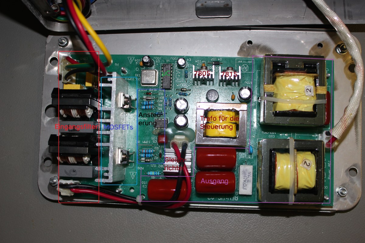

Gast #5303947
Matthias S. schrieb:
> W.Nickel schrieb:
>> ein paar Fotos
> C1 - C3 könntest du ja mal überprüfen. Die sind zwar dick, aber werden
> ja auch vom Ultraschall gefoltert.
225 steht dran, 2,2µF habe ich auch gemessen, haben auch keine Risse
oder Verfärbungen.

Gast #5305129
Also, der Leistungswiderstand R11 hatte keine 47k, wie angegeben.
Nachdem ich ihn etwas hin und her gebogen habe, gab es wieder Kontakt
und er hat jetzt ~47k. Funktioniert soweit, wie lange weiß keiner. Neuer
Widerstand ist bestellt.
Das Wärmebild zeigte auch keine Auffälligkeiten: die MOSFETs und die
Spannungsteiler am Gate wurden nach 1 Minute Betrieb etwa 38-40°C warm.
Ich denke, das ist OK.
Vielen Dank für die Tipps. Ich hoffe, es war der Leistungswiderstand.
Sonst melde ich mich wieder.
