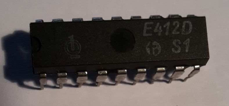

Hier liegen noch einige Ostschaltkreis E412D herum. Hat irgendwer ne
Peilung was das ist? Glaube die waren immer in der Nähe von D410 auf
irgendwelchen Steuerungsbaugruppen zu finden.

Hallo Suchender!
E412 das war doch, ....ähhh..   eine Art SN 7400 oder geringfügig mehr
in einer Edelausführung aus der DDR mit erweitertem Temperaturbereich
für sogenannte kommerzielle Zwecke ,vielleicht auch miltärisch. Auch wie
D100er TTl-Gatter, waren wohl 4 Gatter mit je 2 Eingängen . Einfach mal
auf ein Steckbrett, 5Volt und GND  2 Schutzwiderst zu 1k an die 5Volt
Eine LED mit Vorwidst 220 Ohm  für den Ausgang nach +5V  und probiere.
Zum Spielen, aber 40 JaHre zuspät! Wer lange bastelt,lebt lang. Tschüss!
von Blechspucker / (Gast)
Hallo Suchender!
E412, Kombinat Mikroelektronik im Katalog von 1984. Ein TTL-Interface-Ic
mit bemerkenswerten Eigenschaften,kein internationaler Vergleichstyp
damals!
Ausgehend vom Standard TTL -Signal max.5Volt , auf  Spannungen < 32 Volt
am Ausgang z.B.als Relaistreiber, Ausgang  auch tristate schaltbar,
also H/L bzw. Nix !  Us <35V (14 - 32V) Uinp -5V bis 44V) Uo< +/- 300 v,
das glaubt man kaum. Drei Gatter  Y1 = A1 B1 D1nicht , y2= A2 B2 D2nicht
Eingang z sichtlich für alle Gatter parallel low -aktive tristate
Steurung. Gatter 2 (A2) hat zusätzlich einen E (Enable) low-aktiv.
 Y3= A3 D3nicht  bei /at  T=L  , letzteres  undurchsichtig für mich.
fan-out < 20 , Lasteinheit für 1x TTl  Inull-low 3,2mA ! 20x3,2mA
Die Eingänge bei TTL sind Multiemittertransistoren low-aktiv. Die
vorgeschlagen Testwiderstände 1Kiloohm also als Pull-Up nach +5V und das
Low-Signal durch Brücke nach null-Volt (Masse GND),wieauch immer
genannt. Bis auf 85Grad heizbar .
1 = A1, 2 =B1, 3 = C1, 4 = D1n, 5 = A3, 6 = D3n, 7 = E, 8 = M (-Us)
9 = A2, 10 = B2, 11 = D2n, 12 =Y2, 13 = Y3, 14 = z, 15 = y1, 16 = Us
(+Ub)
Viel Spass wünscht Bsp.!

Ich auch nicht, denn die 300V sind ja auch falsch. Die 300V gelten
nämlich nur mit Schutzwiderstand, und für kurze Zeit, und sind ohnehin
nur als Beispiel für mögliche Störspannungen zu betrachten.
Die 300V liegen also nicht direkt am IC an.
Eigentlich ist es sowieso Quatsch, da die 300V anzugeben - sinnvoller
wäre der max. Strom und Zeit über die internen Clamping- und Z-Dioden
gewesen ...
So gesehen hält jeder µC mit Clampingdioden hunderte/tausende und noch
mehr Volt aus.
von Peter D. (peda)
Vermutlich für den Einsatz an unstabilisierten 24V gedacht (Kfz).
An den E-Eingängen schließt man einen Kondensator (33nF) zur
Störunterdrückung an. Die Funktion des T-Eingangs ist unklar.
Das Logik-Symbol stimmt nicht, es ist vom ähnlichen D410.
24V ja, aber für den Einsatz in rauher Industrieumgebung, nicht Kfz.
Definierte Verzögerung zusammen mit einer internen Stromquelle.
Tristate.

Nö, das ist der X-Eingang.
Der T-Eingang kann auch nur 5,5V ab.
von Jens G. (jensig)
Nö - über X läßt sich der Ausgangs-H-Pegel festlegen.

Ich habe übrigens das KdT-Heft "Information Applikation" Nr. 15, welches
sich auf 130 Seiten mit dem E412/D410 beschäftigt - da bin ich mir
relativ sicher, daß meine Angaben richtig sind ;-)
Stimmt, beim D410 steht es drin.

Ich nochmal... Also daß die Google Suche bei mir zunächst erfolglos
verlief lag wohl daran, daß ich nur den Suchbegriff "E412" verwendet
hatte. Man wird dann mit Treffern zu Lebensmittelzusatzstoffen
zugeschüttet... "E412D" hingegen fördert viel Sinnvolles zu Tage.
Falls noch jemand solche Oldtimer besitzt: Unter
https://shop.tvsat.com.pl/en_GB/p/x1-szt.-IC-Sterownik-E412D-DIP18-RFT/12099
ist ein deutschsprachiges Datenblatt zu finden, 21MB groß, in dem die
Bedeutung aller Anschlüsse sehr ausführlich erläutert ist.
Denke es finden sich für meine Exemplare durchaus noch sinnvolle
Einsatzmöglichkeiten in der µC-Peripherie.
