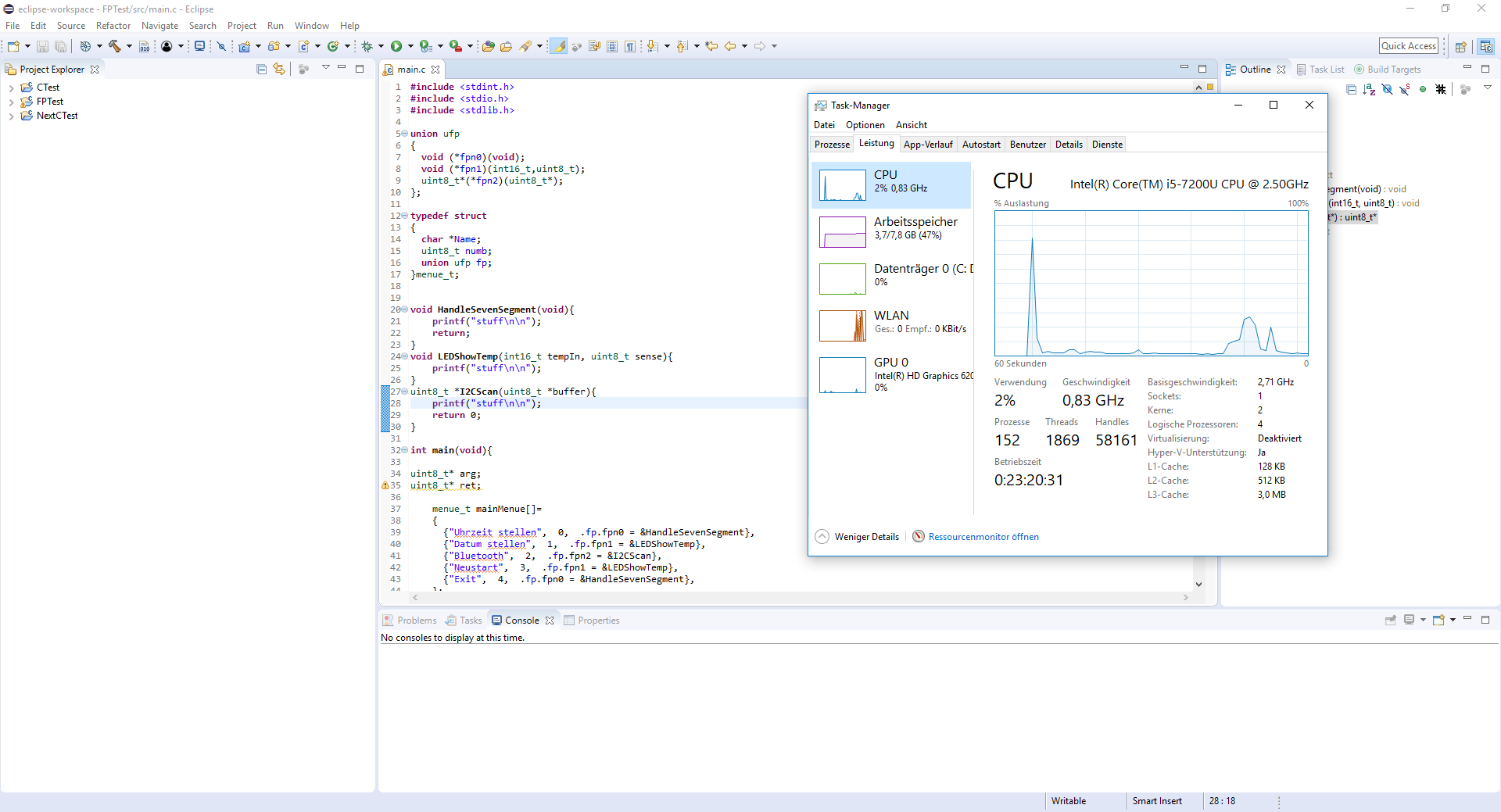

Hey, ich habe im ini File 1 GB Speicher für die VM erlaubt, erhöhung auf
2 GB hat auch nichts gebracht.
Ansonsten zeigt der Screenshot meinen Taskmanager, RAM ist nicht voll,
iGPU ist nicht ausgelastet, CPU auch nicht. Wenn ich scrolle hakelt es
aber weiterhin.

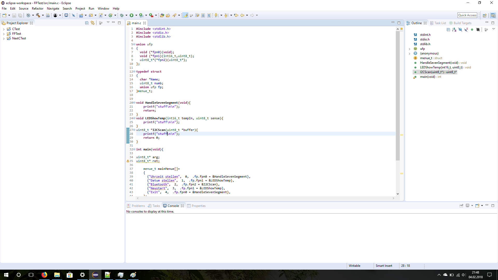

Ich habe mal zwei Screenshots vor und während des Scrollens gemacht,
damit man besser sehen kann was ich meine.
Also auf dem Bild "Stillstand" ist die Funktion "HandleSevenSegment" in
Zeile 20. So sieht es aus wenn ich gar nichts mache.
Dann Scrolle ich nach unten, die Zeilennummern machen schön mit, aber
der Text bleibt einfach noch geschätze 100 ms stehen um dann in einem
Ruckler wieder in seine Zeile zu hüpfen. Man erkennt wie im Bild
"Waehrend_Scrollen" die Funktion "HandleSevenSegment" in Zeile 27 ist,
obwohl sie eigentlich in Zeile 20 Sein soll. Sie ruckelt eben wie der
ganze Text den Zeilennummern hinterher...
