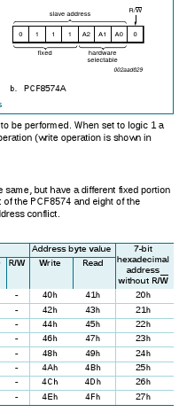

ich habe ein Problem mit meinem PIC16F1829. Ich will ein I2C Display
ansteuern, aber irgendwie wird das nichts. Ich habe ein LCM015 -
Display, welches einen eingebauten PCF8574
(https://www.nxp.com/docs/en/data-sheet/PCF8574_PCF8574A.pdf) hat, und
einen dahinter angeschlossenen HD44780.
Es sind folgende Verbindungen ausgeführt:
PCF8574 <-> HD44780
P0-P3 : DB4-DB7
P4 : RS
P5 : RW
P6 : E
P7 : Not Connected
Die Adresse vom PCF ist fix verdrahtet auf 0x4E. Jetzt habe ich aber
festgestellt, dass das MSB vom PIC als erstes auf die Leitung angelegt
wird, deshalb habe ich die Adresse gespiegelt. Liege ich damit richtig?
Deshalb habe ich auch sämtliche Daten die ich zum Display sende
gespiegelt.
Die Daten werden zwar auf die Leitung gelegt, aber es folgt keine
Reaktion
Noch eine kurze Anmerkung:
Pull Ups sind angeschlossen
Versorgung 5V
Habe ein Oszi da.
Könntet Ihr mir helfen?
Danke im Voraus!(Ich bin ein Anfänger)

von Volker S. (vloki)
Verzweifelt an PIC schrieb im Beitrag #5304087:
> Jetzt habe ich aber
Der PCF8574 erwartet doch auch das MSB zuerst.
von Verzweifelt an PIC (Gast)
Wie
>> Jetzt habe ich aber
Ich habe aus dem Datenblatt daraus geschlossen, weil es auf Seite 8 so
dargestellt wird.
Verzweifelt an PIC schrieb im Beitrag #5304117:
> dargestellt wird.
Da kommt nach dem Startbit zuerst das MSB (A6)
von Tuxpilot (Gast)
Du brauchst nicht spiegeln, aber du solltest auf das R/W-Bit achten. Zu
erkennen an den A6, A5, A4...
Dein Code müsste also nicht so aussehen:
      i2c_master_start();
      i2c_send_data(0x72); // Entspricht 0x4E rückwärts
sondern so:
      i2c_master_start();
      i2c_send_data((0x27 <<1) | 0); // EIn Bit nach links geschoben, dann das W-Bit (0).
      i2c_send_data(0x4e); // Das gleiche.
Siehe auch im Datenblatt Seite 5.
Also g
> achten. Zu
> Dein Code müsste also nicht so aussehen:      i2c_master_start();
>  sondern so:      i2c_master_start();
> dann das W-Bit (0).
Vielen Dank ihr beiden! Muss ich das also auch nicht bei den Daten für
das Display machen?
von Tuxpilot (Gast)
Klar, grundsätzlich MSB zuerst.
Das R/W-Bit natürlich nur beim ersten Byte (Adresse).
Vielen Dank nochmal! Ich war verwirrt durch die Zeichnung. Ich
korrigiere mal die Daten und schau mal nach, ob es dann funktioniert
Ich melde Zweifel an!
http://www.ti.com/lit/ml/scyb031/scyb031.pdf
Begründung?
von Rene B. (themason) Benutzerseite
? ich habe das Display nicht gefertigt
