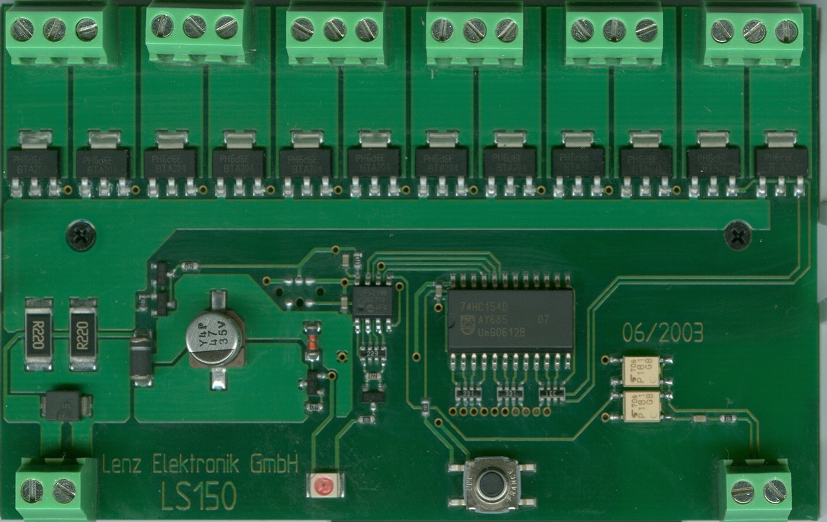

Hallo alle zusammen,
meine frage ist eigendlich ganz einfach.
Wie kann man einen Triac ansteuern ohne ein optokoppler ansteuern so wie
auf dem Bild?
An der Platine liegt nur Wechselstrom an.
LG Sven

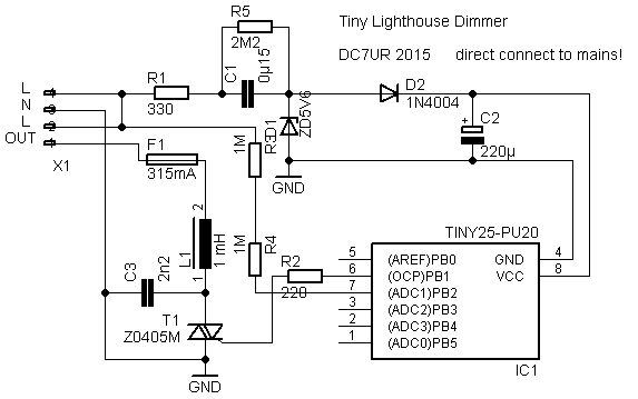

von MaWin (Gast)
Matthias S. schrieb:
> Wenns der Triac zulässt (niedriger Gatestrom), auch direkt vom Pin
> eines MC.
Diese Schaltung ist ungünstig, weil der TRIAC mit positiver
Gate-Spannung gezündet werden soll, auch bei negativer TRIAC Spannung.
Manche TRIACs zünden in dem Quadranten gar nicht, andere nur bei hohem
Gate-Strom.
Besser GND (des TRIAC) mit VCC (des uC) verbinden und GND (des uC) als
negative Spannung gewinnen (Kondensatornetzteil umpolen).
https://www.renesas.com/en-eu/doc/DocumentServer/023/U16498EE1V1AN00.pdf
> Gate-Strom.
Dann schau dir bitte das Datenblatt des verwendeten Triac an, es ist der
Z0405. Dieser Triac zündet in allen Quadranten mit dem gleichen
niedrigen Gatestrom. Ich hatte auch ausdrücklich geschrieben
Also erst lesen, dann posten.
von Joerg L. (Firma: 100nF 0603 X7R) (joergl)
Sven schrieb:
> ...so wie auf dem Bild?
Du bist Dir sicher, daß das wirklich Triacs sind?
Lenz ist Modellbahn, und bei einer Versorgung mit 16V AC und zu
erwartendem Spannungsabfall am Triac von 1.5-2 Volt bleibt für den
Verbraucher (Weiche) nicht mehr viel übrig...
von Andreas B. (bitverdreher)
Wenn da BTA201 draufsteht, wird es wohl so sein.
Stimmt, jetzt wo die Sonne nicht mehr so hell ins Büro scheint, kann ich
BTA204 im Foto lesen.
http://www.ween-semi.com/documents/BTA204W-600D.pdf
"VT on-state voltage 1.2 - 1.5 V" hatte ich schlimmer erwartet.
von Michael B. (laberkopp)
Gerne, http://www.farnell.com/datasheets/1859473.pdf
> es ist der Z0405.
Nein, es wird der BTA204 verwendet.
Der BTA204 lässt gar kein Zünden im 4. Quadranten zu.
Es war dir wohl zu mühsam, eine passende Schaltung für den Fragenden
rauszusuchen du hast nur irgendwas gepostet und meinst nun, das Falsche
verteidigen zu müssen.

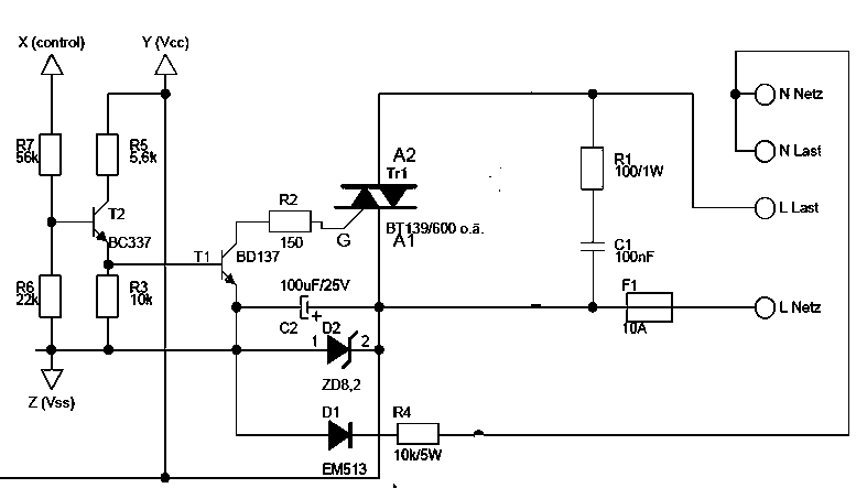

von Karl B. (gustav)
könnte vom Prinzip her so, wie im Bildchen gezeigt, gehen.
Wie gesagt, keine galvanische Trennung zwischen Steuerkreis und
Lastkreis.
Und die Werte der Bauteile (bzw. die Auswahl) noch auf die geforderten
20V Lastspannung anpassen.
