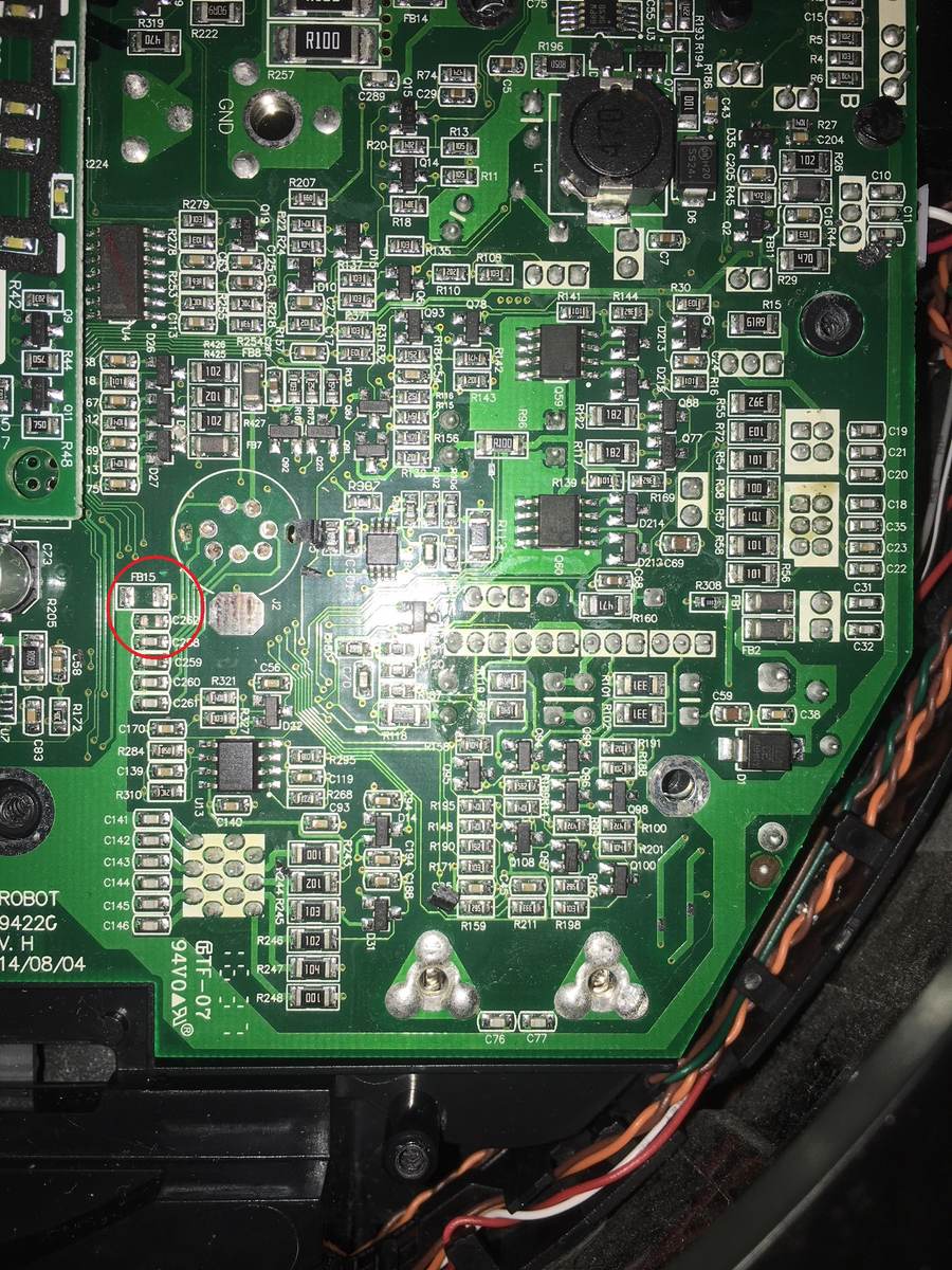

Guten Tag,
mir sind bei meinem Roomba die 2 Bauteile C262 und FB15 abhanden
gekommen.
C262 war wohl mit dem seriellen Port verbunden, bei FB15 habe ich
garkeine Ahnung.
Könnte mir jemand sagen was für 2 Bauteile das sind?
Das Auflöten der 2 Bauteile müsste ja machbar sein.

Wie kann sowas "verloren" gehen?
FB ist bestimmt nur eine Ferrit"perle". Kann man sicherlich einfach mit
einem Stück Draht brücken (kannst ja mal paar andere FB-Teile auf der
Platine auf Durchgang testen, als Vergleich).
Und der C hat sicherlich dieselben Werte wie die anderen C's da in
derselben Reihe, da es so schön gleich aussieht. Was der für einen Wert
hat, kann man aber nicht sagen. Vielleicht kann man den aber auch ganz
weglassen, falls das nur Abblock-C's sein sollten.

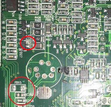

Eher Sorgen würde mich die schwarze Stelle rechts davon. Sieht schwer
nach Verbrennung dritten Grades aus ...
OP #5304330
Vielen Dank für die schnellen Antworten, ja die Dinger sind beim Öffnen
leider abgeschert worden und da die so klein sind, habe ich die leider
einfach nicht mehr gefunden.
Das ist keine verbrannte Stelle, da war nur ein wenig Plastik vom öffnen
des Roomba.
Dann überbrücke ich die 2 Verbindungen nun, hoffentlich funktioniert
das.
Falls benötigt mache ich noch ein Foto von FB14 oder ähnlichem Bauteil.

OP #5304714
@Finder, danke dir, leider habe ich Idiot das Ding danach noch
rumgetragen und jetzt ist der auch weg.
Ziel der Öffnung war, dass eigentlich der serielle Port kaputt war und
ich dort einen neuen Stecker einlöten wollte.
#5304802
Nanana...wer wird denn gleich! C262 lässt du erstmal weg, vll klappts
auch ohne noch. Sonst die direkt daneben ausmessen und Ersatz besorgen.
FB kannst du erstmal brücken, auch das sollte gehen.
Wenn du den Wert von C262 rausfindest (aumessen der anderen, vermtl
100nF), dann schickt dir vll jmd die Teile zu (Längen bitte angeben).
Klaus.
