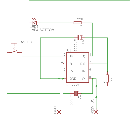

Hallo Leute,
ich habe versucht folgende Schaltung nachzubauen und zu verstehen:
https://bastelnmitelektronik.jimdo.com/basteleien-ger%C3%A4te-und-schaltungen/schaltungen-mit-dem-ne555/zeitschaltung/
Folgendes Probleme / Fragen:
1. Pin 4 / Reset gegen GND geschaltet:
   - LED nach +12V geschaltet: LED leuchtet dauerhaft
   - LED nach GND geschaltet: LED aus
2. Pin 4 / Reset gegen V+ geschaltet oder nicht verbunden:
   - LED nach +12V geschaltet: LED blinkt ohne das der Taster gedrückt
wurde
3. Ich habe C1 auch schon gegen 2200uF getauscht, das hat nichts
geändert.
EDIT: Die LED in meinem Schaltplan ist falsch herum eingezeichnet,
verbaut habe ich richtig.
Ist die Schaltung auf der Webseite fehlerhaft oder Ich (was ich eher
vermute) zu doof?
Das ist mein erster Versuch mit dem NE555. Die Schaltung soll später von
einem Weichendecoder meiner Modelleisenbahn getriggert werden und einen
Transistor für 10 Sekunden schalten. Da der Decoder nur ein paar
Millisekunden schaltet ist mir nichts besseres eingefallen.

Gast #5304380
Also ein retriggerbares Monoflop. Erstmal von großen Aluelkos
verabschieden. Die haben große Leckströme und die bekommst Du auch nicht
sicher mal eben mit dem Discharge Transistor des 555 entladen. Für 10
Sekunden schon eher einen Counter einsetzen. Wenn’s um das
grundsätzliche Verständnis des 555 geht, gibt es ein brauchbares Model
im LTSpice.

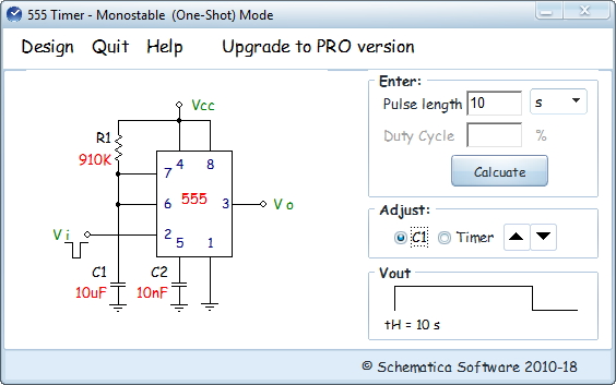

Toxic schrieb:
> Fuer Bastler,Newbies und Rechenfaule:

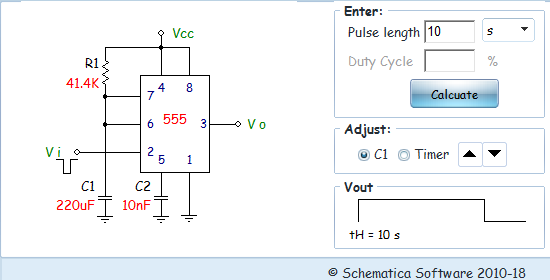

> http://schematica.com/555_timer_design/555_timer_free.html
Schau ich mir mal an, danke.

Da die 3 Fünfen nun mal da sind, siehe zB.
https://www.elektronik-kompendium.de/public/schaerer/retr555.htm
555-CMOS-Monoflop: Re-Triggerbar!
(das geht auch mit dem normalen NE555)

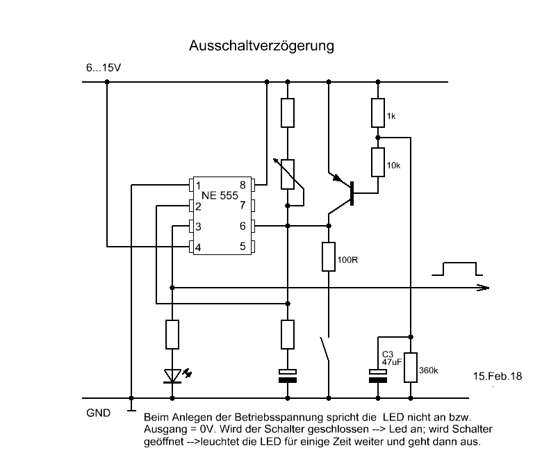

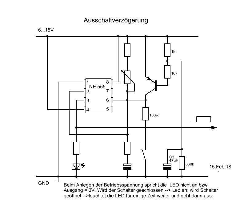

Jochen F. schrieb:
> Mit der Schaltung funktioniert der NE555:
> https://www.elektronik-kompendium.de/sites/slt/0206241.htm
> Was mir aber auffällt: Beim Einschalten der Stromversorgung leuchtet die
> LED kurz auf.
Ja, Ja...das ist schon für viele zu einem Problem geworden.
Da muß man vorsorgen!...und das abzustellen, ist schon etwas schwieriger
als eine bloße Ausschaltverzögerung.
Zum Eingangsschaltplan:
Klemme 7,6,2 gehört links in das Symbol eingetragen, Klemme 3 rechts, 4
und 8 oben, 4 und 1 unten eingetragen, genau so, wie in der Schaltung
von Toxic eingezeichnet.
Wird sich nicht an die üblicherweise Bezeichnungsregelung gehalten, erst
gar keine Zeit mit der Schaltung verschwenden. Dann ist das Schrott und
man sucht sich besser eine andere Schaltung.
Merkregel: Die Kapazitäten für Zeitbestimmung sollten möglichst klein
sein. Warum soll auch ein so hoher Strom dort ständig kreisen?
...kleiner tut's auch.

Dann schlage ich mal die Schaltung im Anhang vor.
Falls der Schalter nicht in der eingezeichneten Position gewünscht ist,
könnte man das mit einem zusätzlichen Transistor ändern und so auch von
V+ aus triggern.
Man müßte nur mal wissen, was du genau möchtest.
Nö. Die Fehler sind alle in deiner.
Trigger darf nicht nur einen Taster nach Masse haben, du hast den 1
Megaohm pull up Widerstand vergessen, der durchaus auch kleiner sein
dürfte um den Mindestkontaktstrom deines Tasters zu erreichen, schau
einfach mal in das Datenblatt deines Tasters (ja, auch die haben so
etwas), viele brauchen 100uA oder 1mA, also 12k Ohm statt 1 Megaohm.
Auch enthält die Schaltung auf der WebSeite eine RESET-Beschaltung, die
du einfach mal durch was völlig anderes ersetzt hast (was aber
funktionieren dürfte).
Und Pin 5 ist dort nicht nur abgeblockt, sondern auch noch mit R3
Richtung V+ gezogen. Das hast du wohl einfach mal weggelassen.
Bist du nicht mal in der Lage, einen Schaltplan unfallfrei abzuzeichnen
Jochen F. schrieb:
> Output schaltet eine LED gegen V+
> Folgendes passiert:
> Die LED geht nach ca 3 Sekunden an und bleibt so lange an wie der
> Trigger aktiv ist.
Klingt vernünftig. Da du die LED nach plus schaltest, kannst du nicht
erwarten daß sie an geht, wenn der Ausgang auch plus liefert, sondern
nur an ist wenn der Ausgang auf Masse schaltet. Und das tut er in der
Schaltung nach 10 Sekunden. Und dann bleibt das so.
Daß die 10 Sekunden bei dir nur 3 Sekunden dauern, kann an vielem
liegen, vor allem aber den Toleranzen der Bauteile.
Jochen F. schrieb:
> Nach einer kurzen Zeit ohne etwas an der Schaltung getan zu haben fängt
> die LED in unregelmäßigen Abständen an kurz zu blinken.
Tja, was hast du an Vi ? Einfach mal offen gelassen weil du nicht
wusstest was du damit machen solltest ?
