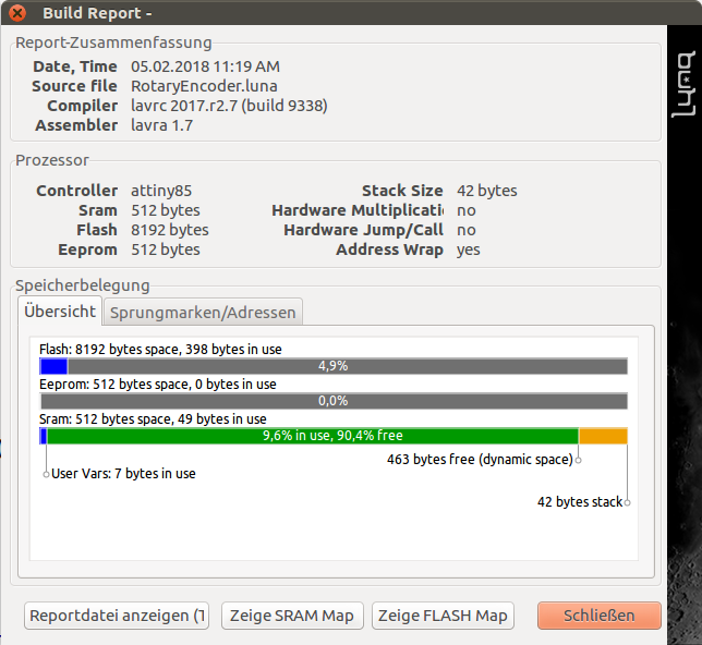

#5304677
Hallo Seven,
da Du keine Programmiersprache angegeben hast, ist für Dich auch evtl.
LunaAVR mit dem RotaryEncodier.interface und einem TimerN (1kHz - 3Khz)
interessant.
https://avr.myluna.de/doku.php?id=de:libraries
https://forum.myluna.de/
Die Implementierung RotaryEncodier.interface basiert auf Peter
Danneggers Implementierung für einen Drehencoder.
Anbei ein komplettes Beispiel mit 1kHz Abtastfrequenz.
