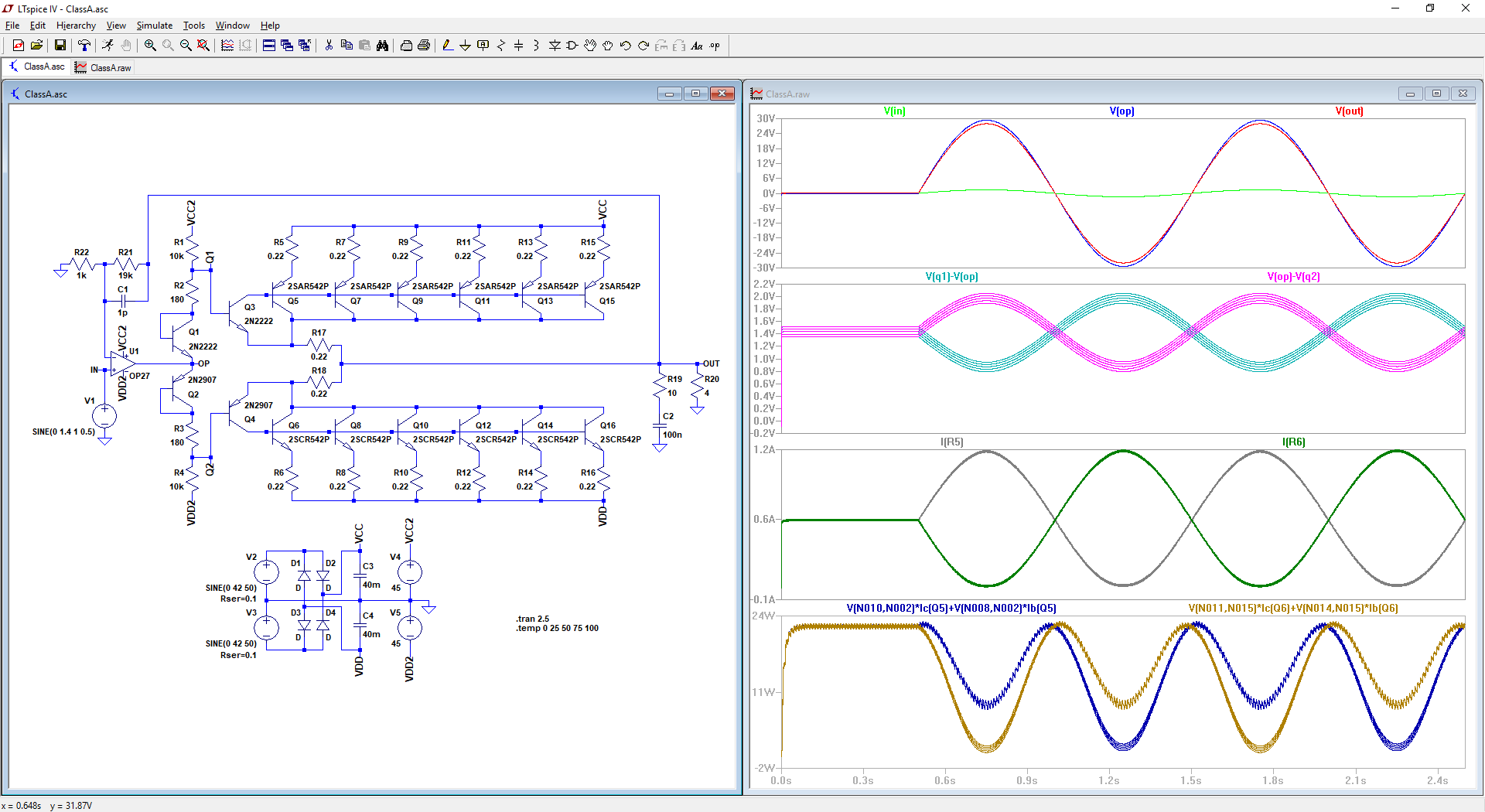

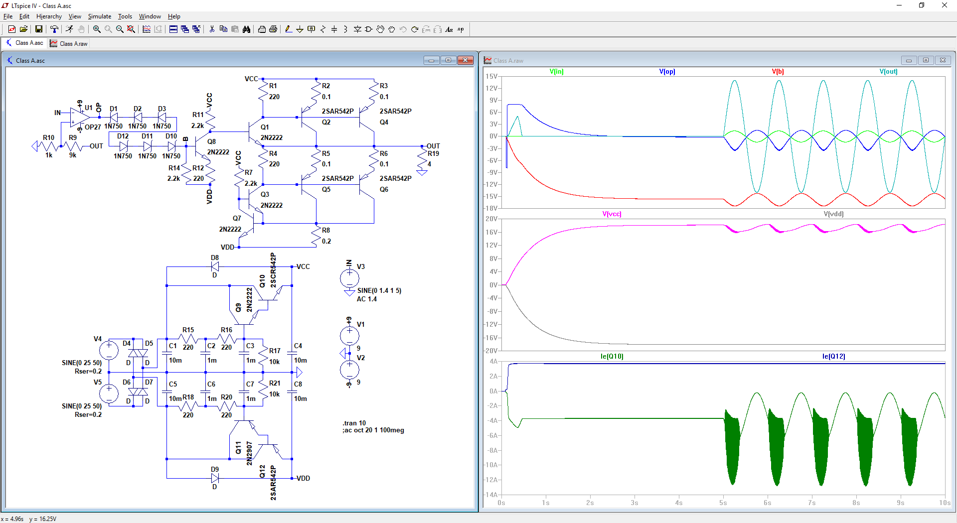

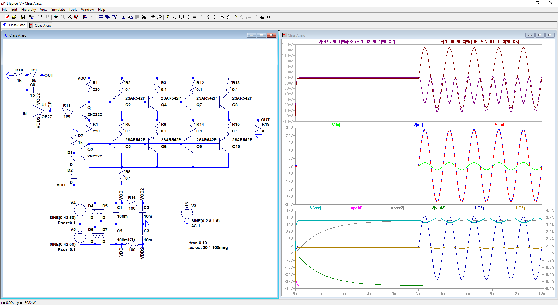

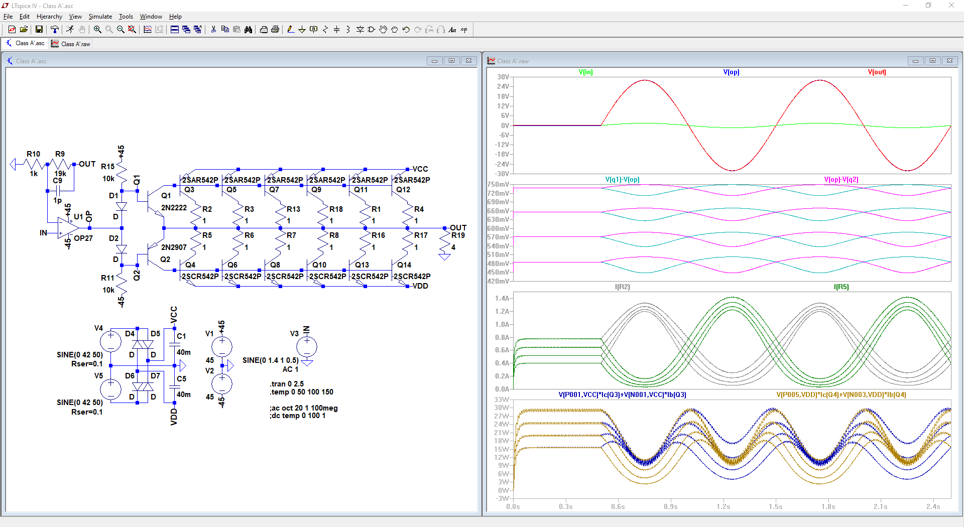

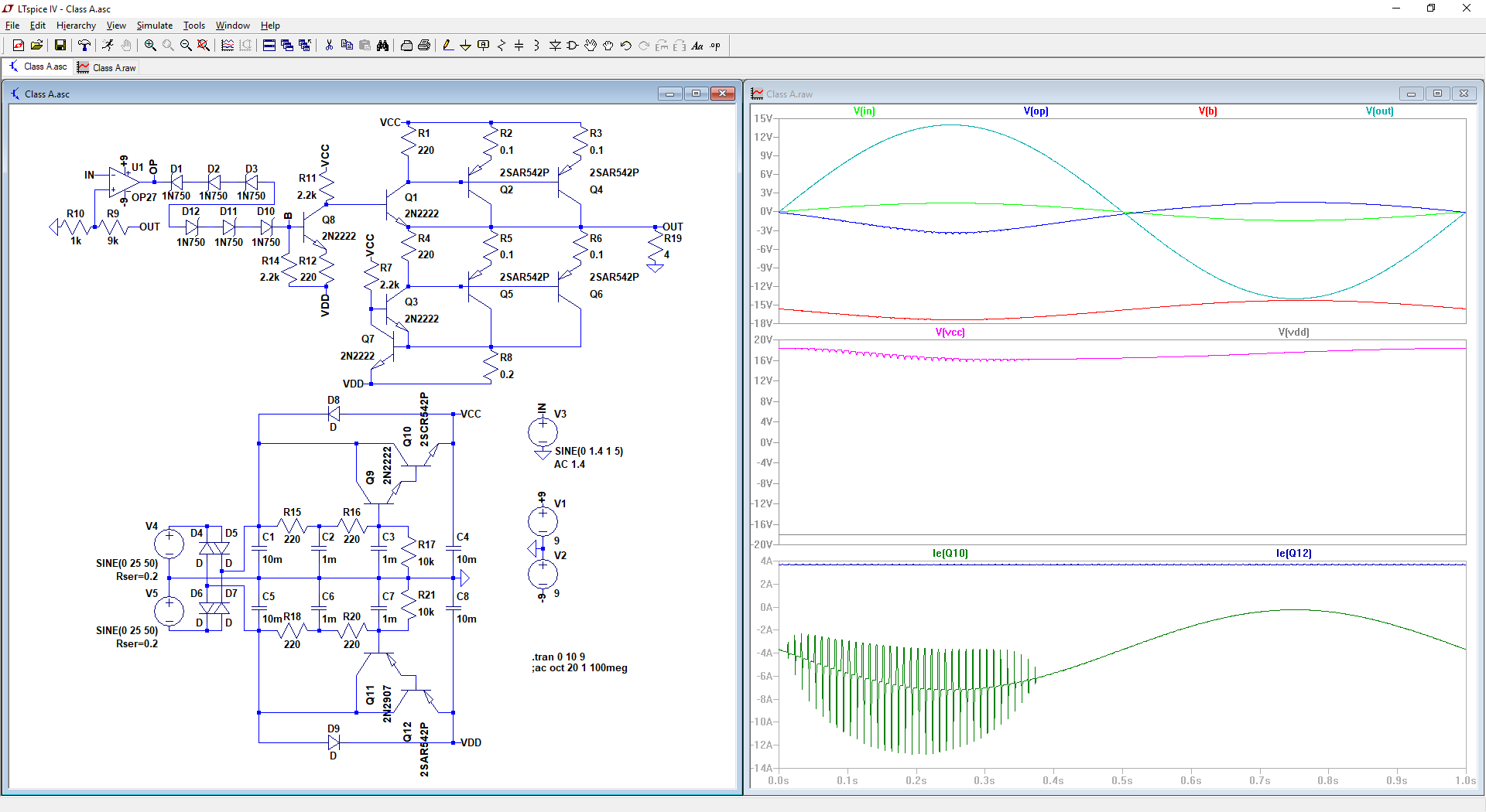

Hallo Forum,
beim Stöbern auf ESPs Seite bin ich auf folgenden Class A gestoßen:
http://sound.whsites.net/project10.htm Da ich schon immer mal sowas mit
OPAs als Gegenkopplung aufbauen wollte hab ich mir in LTSpice was (mit
ungefähr passenden Bauteilen) zusammengeklickt.

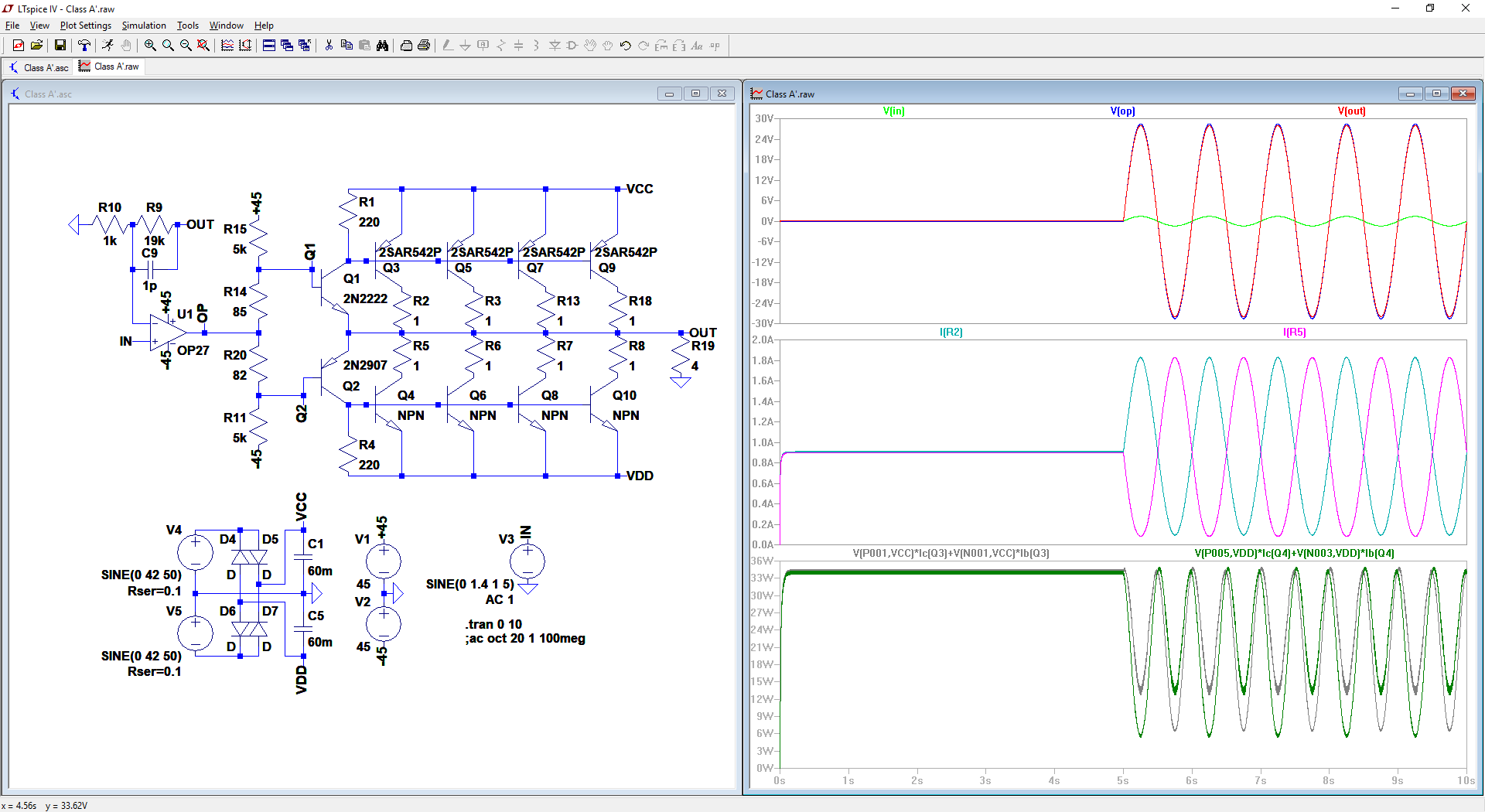

Der Kapazitätsmultiplizierer an VCC lässt die Brummspannung durch wenn
seine Ausgangsspannung einbricht, siehe Screenshots 1 und 2. Das würde
sich mir erklären wenn er das während des gesamten Einbruchs tun würde,
aber er tut es nur während die Spannung sinkt, nicht während sie wieder
steigt. Wodran genau liegt das? Wie kann ich dem entgegenwirken?

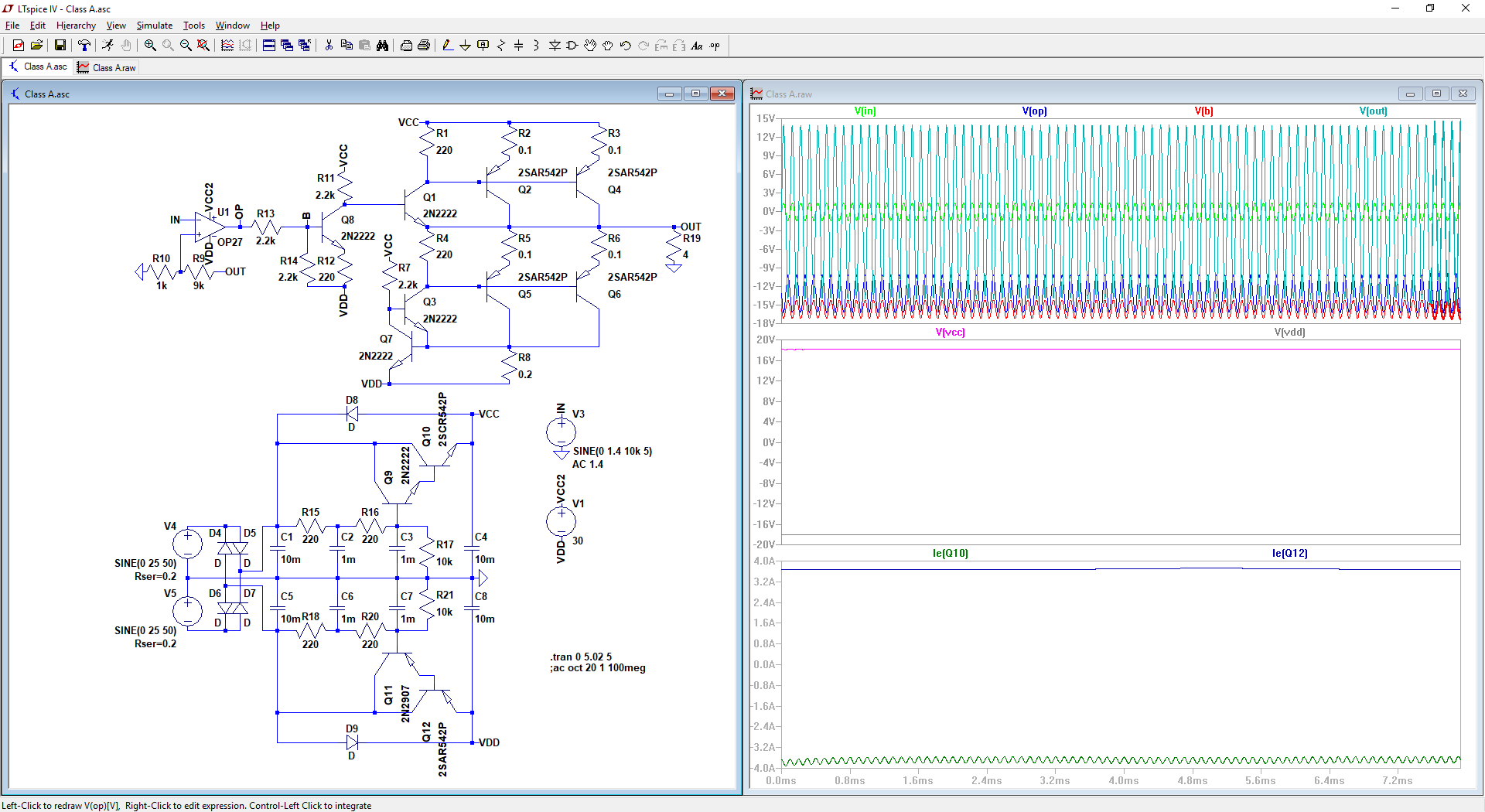

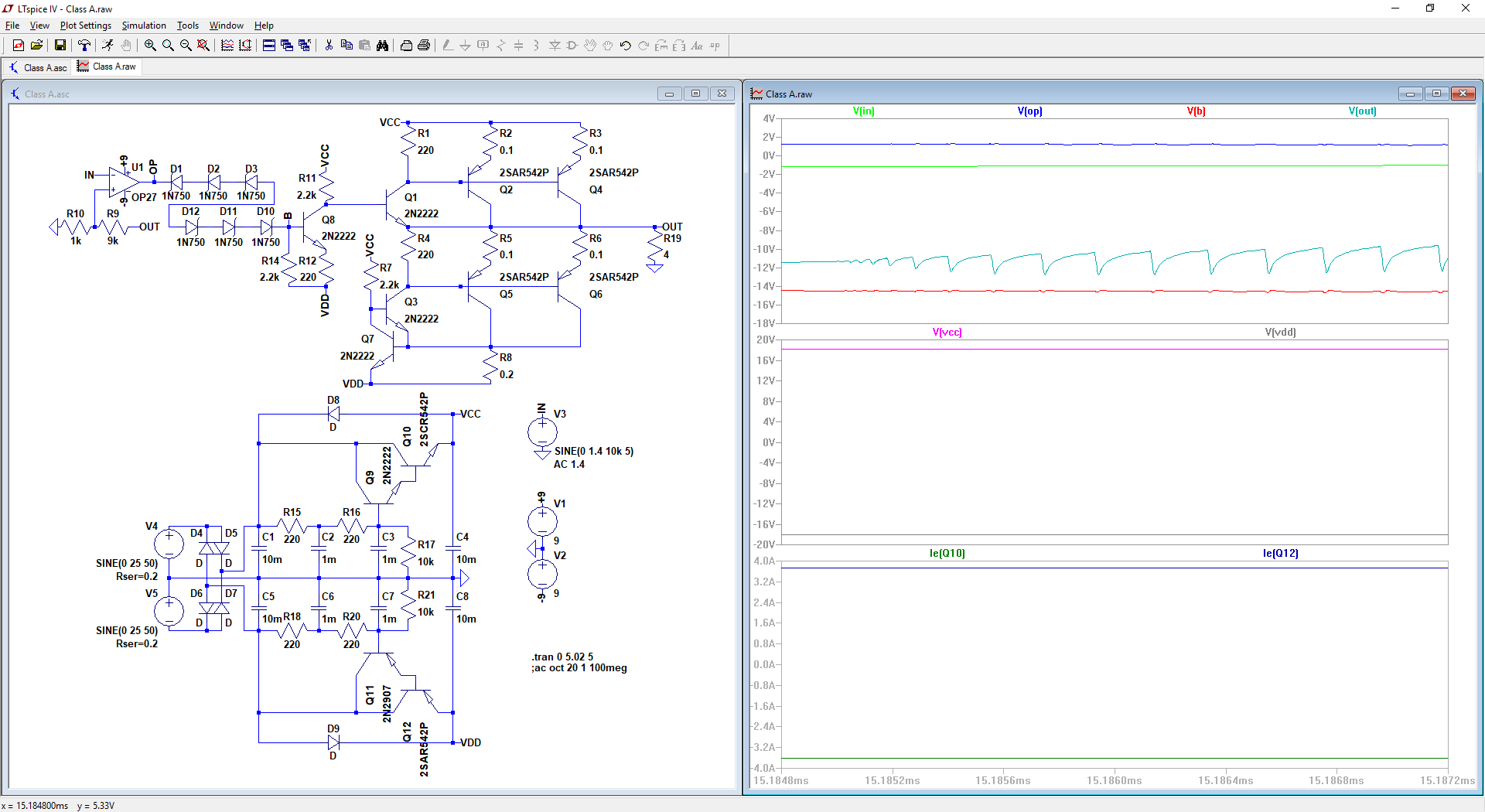

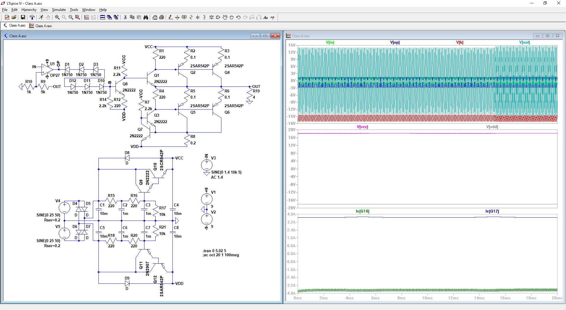

Darüber hinaus fängt mir das Ding bei höheren Frequenzen im Laufe der
Simulation an zu schwingen. Auch das würde sich mir erklären, wenn die
Schaltung das denn immer tun würde, nicht aber das sie urplötzlich
anfängt. Ist das ein Artefakt der Simulation oder muss ich mir da
ernsthaft Sorgen machen?
Beste Grüße,
Dominic

von Michael B. (laberkopp)
Sicher.
Ist die Eingangsspannung zu niedrig, geht er in drop out, wie jeder
Spannungsregler.
> wenn seine Ausgangsspannung einbricht, siehe Screenshots 1 und 2.
Er SCHWINGT wenn die Ausgangsspannung zurück geht, weil Transistoren
unsymmetrisch sind: Sie leiten Strom von Basis nach Emitteer ab, aber
wenn die Spannung am Emitter steigt, fliesst kein Strom in die Basis
zurück.
Lege einen Widerstand von Basis nach Emitter.
Aber wozu ? Der Spannungsregler darf keinen drop out erreichen, sonst
kann er nicht mehr regeln. Das ist ein verbotener Betriebszustend.

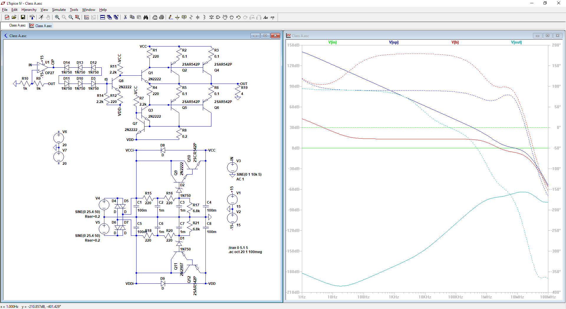

von ArnoR (Gast)
Was soll der OPV da? Der macht nur Probleme. Der OP27 hat zwar eine
recht große Phasenreserve, aber mit 8MHz auch eine recht große
Transitfrequenz. Das bedeutet, dass die restliche Schaltung, die mit in
der Gegenkoppelschleife liegt, bis etwa zu der Frequenz keine merkliche
Phasendrehung machen darf.
Das kannst du aber bei deiner Schaltung vergessen. Schon der Q8 macht
das kaputt. Er sieht einen Quellwiderstand von etwa 1k und macht eine
Verstärkung von 10. Seine Rückwirkungskapazität wird also auf das
11-fache vergrößert und bildet mit den 1k einen Tiefpass bei ~2MHz. Dazu
kommt noch die Phasendrehung der Endstufe.
Etwas entschärft wird die Sache dadurch, dass die zusätzliche
Verstärkung in der Schleife nur etwa 5 ist, die äußere Verstärkung aber
10. Dadurch wird die Transitfrequenz des OPV quasi halbiert. Doch das
wird wohl nicht reichen, um die Schaltung stabil zu bekommen. Die
Phasenreserve darf auch nicht zu klein oder vollständig aufgezehrt
werden, weil sonst u.a. das Impulsverhalten schlecht wird. Es hat schon
seinen Grund, dass in deinem Link oben kein OPV eingesetzt wurde.

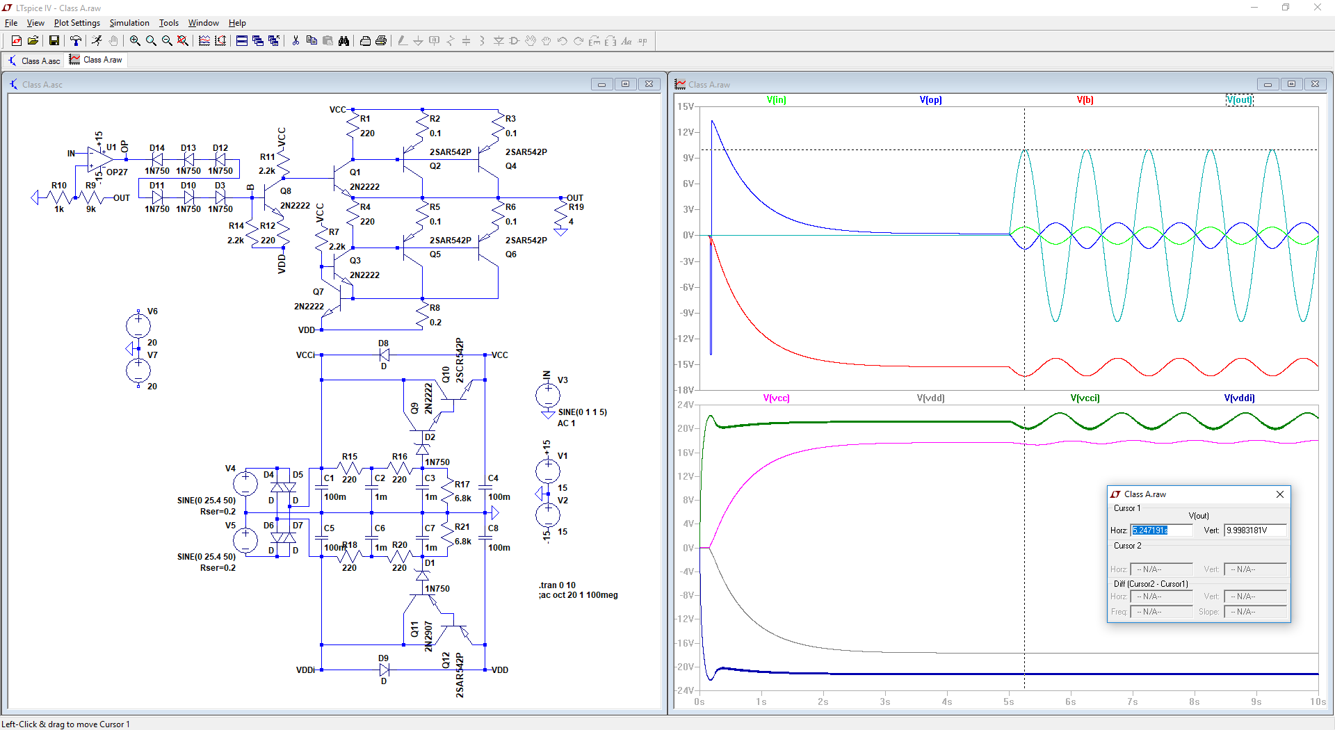

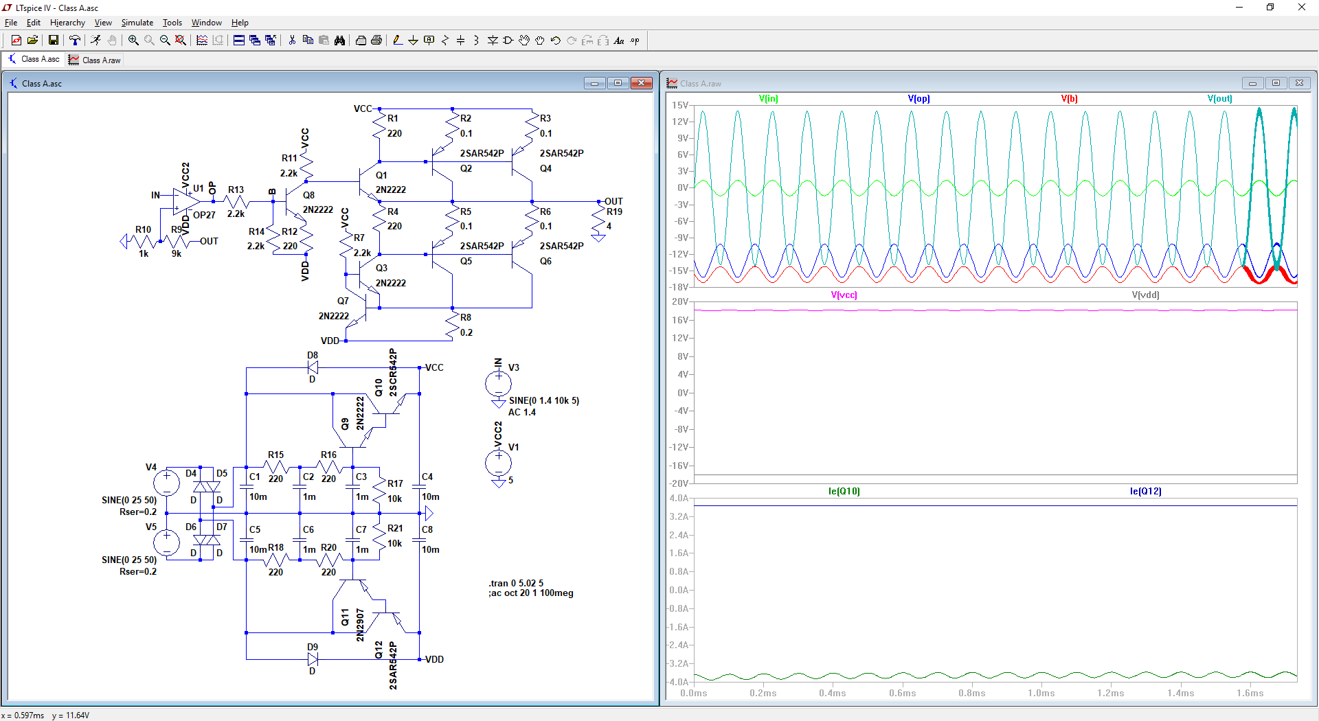

von Dominic M. (dommii)
Danke für die Antworten!
@Michael: Den Dropout des Kapazitätsmultiplizierers habe ich per Zener
wegbekommen, der Wink mit dem Zaunpfahl war bitter nötig.
@Arno: Der OPA ist da um die Nichtlinearitäten auszuregeln. Müsste man
dem Schwingen nicht mit einem Parallelkondensator über R9 beikommen? Der
bewirkt in der Simulation nur das es noch schneller anfängt zu
schwingen. Und wieso tritt das erst nach einer gewissen Zeit in der
Simulation auf? Bis jetzt hatte ich wenn etwas geschwungen hat diese
Schwingung immer sofort mit dabei.

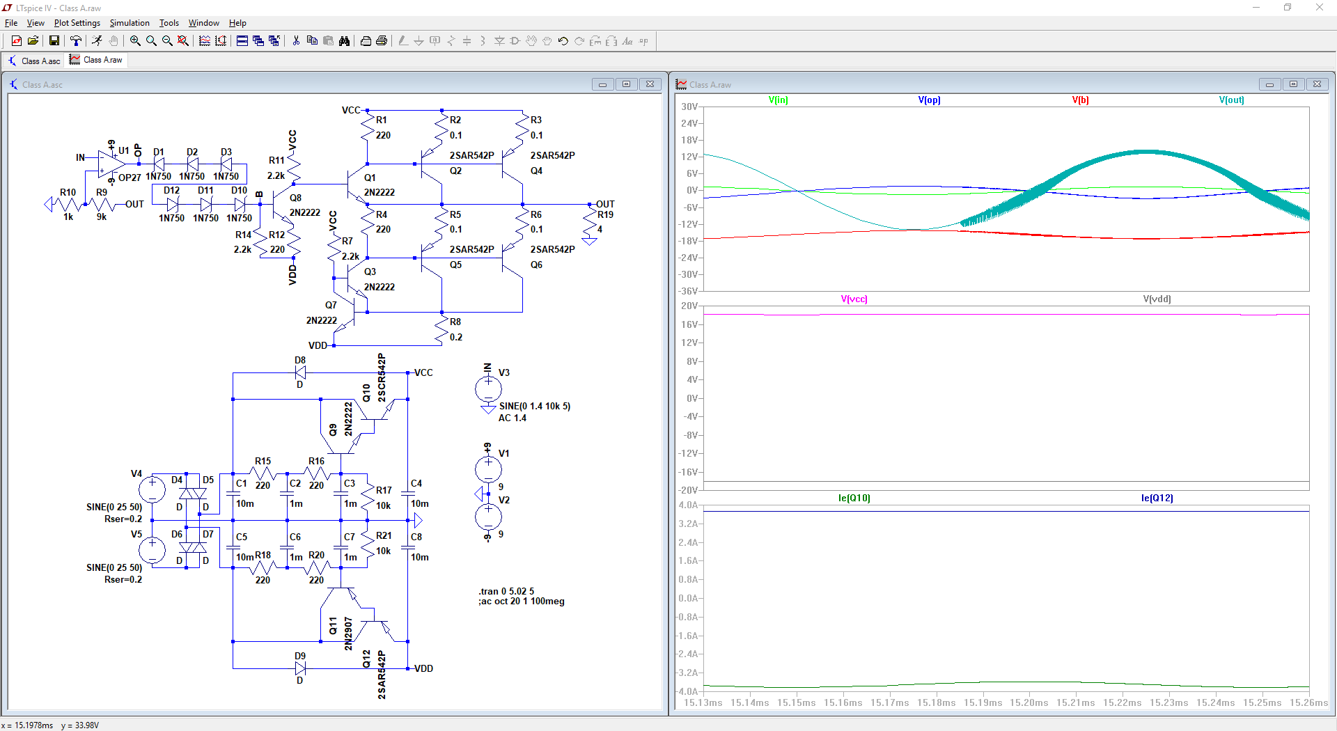

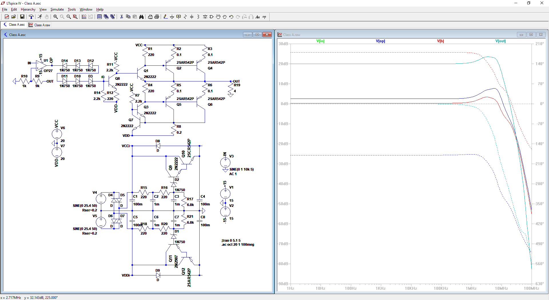

Irgendwas scheint da aber auch absolut nicht zu stimmen. Nehme ich
ideale +-20V für die Endstufe schaut der AC-Response 'normal' aus.
(Screenshot 1) Nehme ich hingegen das reale Netzteil, krebst V(out) bei
völlig absurden Werten rum (Screenshot 2) obwohl in der
Transientensimualtion weiterhin saubere 20dB Verstärkung sichtbar sind.
(Screenshot 3)
Verwirrte Grüße,
Dominic
von oldeurope O. (Gast)
Die Endstufe kannst Du direkt an den Gleichrichter hängen.
Dazu hat man denn da eine Stromquelle und einen Emitterfolger.
Q8 und den OP an die stabilisierte Spannung mit 78xy 79xy Reglern.

von ArnoR (Gast)
Dominic M. schrieb:
> Müsste man
Damit kannst du nur die am OPV-Eingang wirksame Kapazität kompensieren
und so die Phasendrehung durch den Rückkoppelteiler aufheben. Andere
Pole im Verstärker kann man damit idR nicht kompensieren.
Das heißt also im Klartext das eine zweistufige Verstärkung in
singleended Class A per OPA gegengekoppelt nicht möglich ist? Oder liegt
es nur an meiner Schaltung?
Beste Grüße,
Dominic

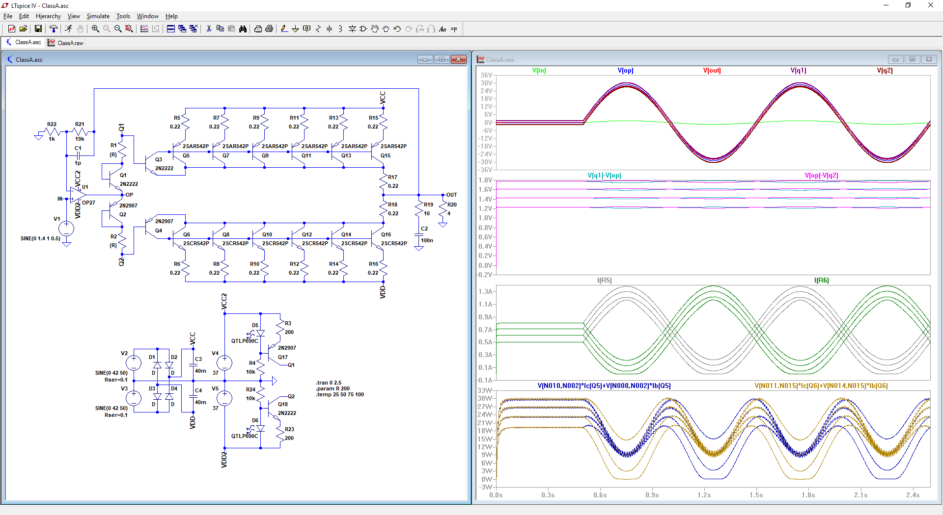

Nachdem ich den OP445 gefunden habe hat sich mein erstes Problem
erledigt, die Zwischenstufe ist damit obsolet. Der Tausch des
Transistors gegen die beiden Dioden in der Stromregelung hat dann noch
die letzte Schwingneigung aus der Schaltung genommen. Als kleinen Zusatz
konnte ich dadurch die Versorgungsspannung signifikant erhöhen, über die
20V RMS in 4Ohm Last bin ich nicht traurig.
Vielleicht interessiert ja noch wer anders die Schaltung, wenn ich sie
aufgebaut habe melde ich mich nochmal rück.
Beste Grüße,
Dominic
Mittlerweile gefallen mir die +-45V doch, drei 7815/7915 in Reihe an
zwei zusätzliche kleine Wicklungen die in Serie zu den +-30Vac des
Haupttransformators geschaltet sind sollten dem gerecht werden, und die
OPA445 sind auch direkt versorgt.
Wenn ich auf 6 Transistoren gehe reichen für einen Stereoaufbau vier
Fischer SK557 in 150mm Länge. Überschlägig komme ich bei 25° ambient auf
67°C am KüKö und 97°C am Die.
Was für Transistoren wären dafür denn empfehlenswert? Man hört nur Gutes
über die 2SC3264 + 2SA1295 - die sind aber erstens teuer, zweitens wohl
völlig überdimensioniert und drittens wohl schnell am schwingen.
MJL21193/94 werden auch immer wieder gut beleumdet - für die würde wohl
noch die Überdimensionierung zutreffen, aber das muss ja nichts
schlechtes sein.
Habt ihr noch weitere Tipps die ich mir einfach mal angucken/zukommen
lassen sollte?
Beste Grüße,
Dominic

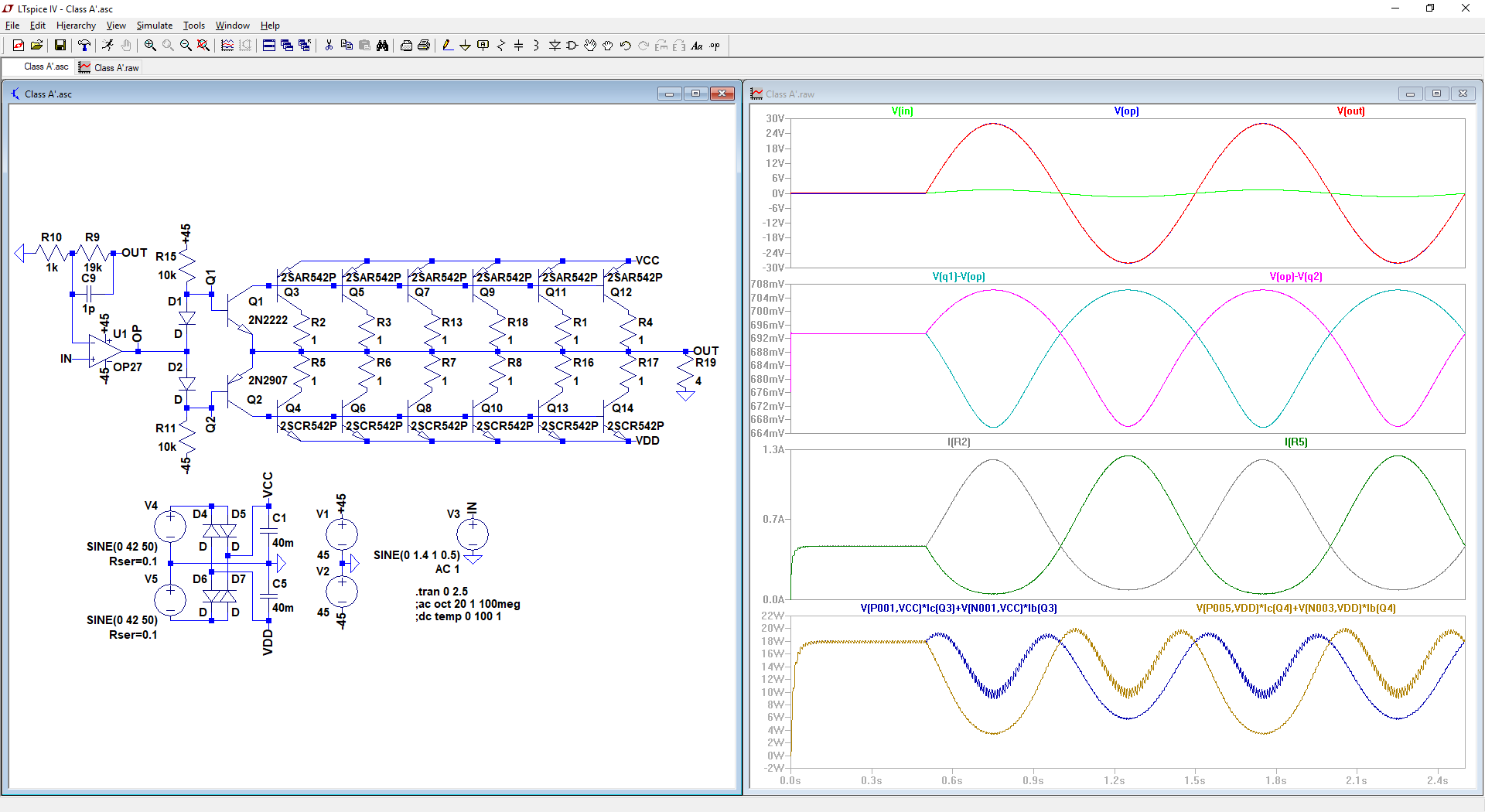

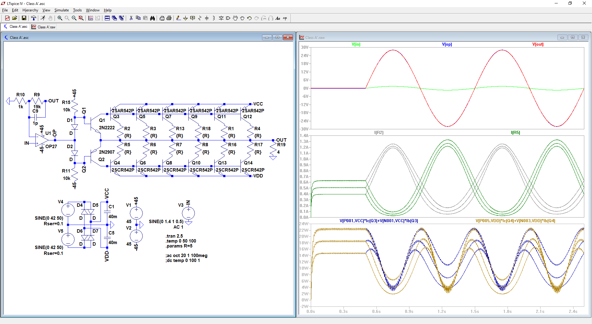

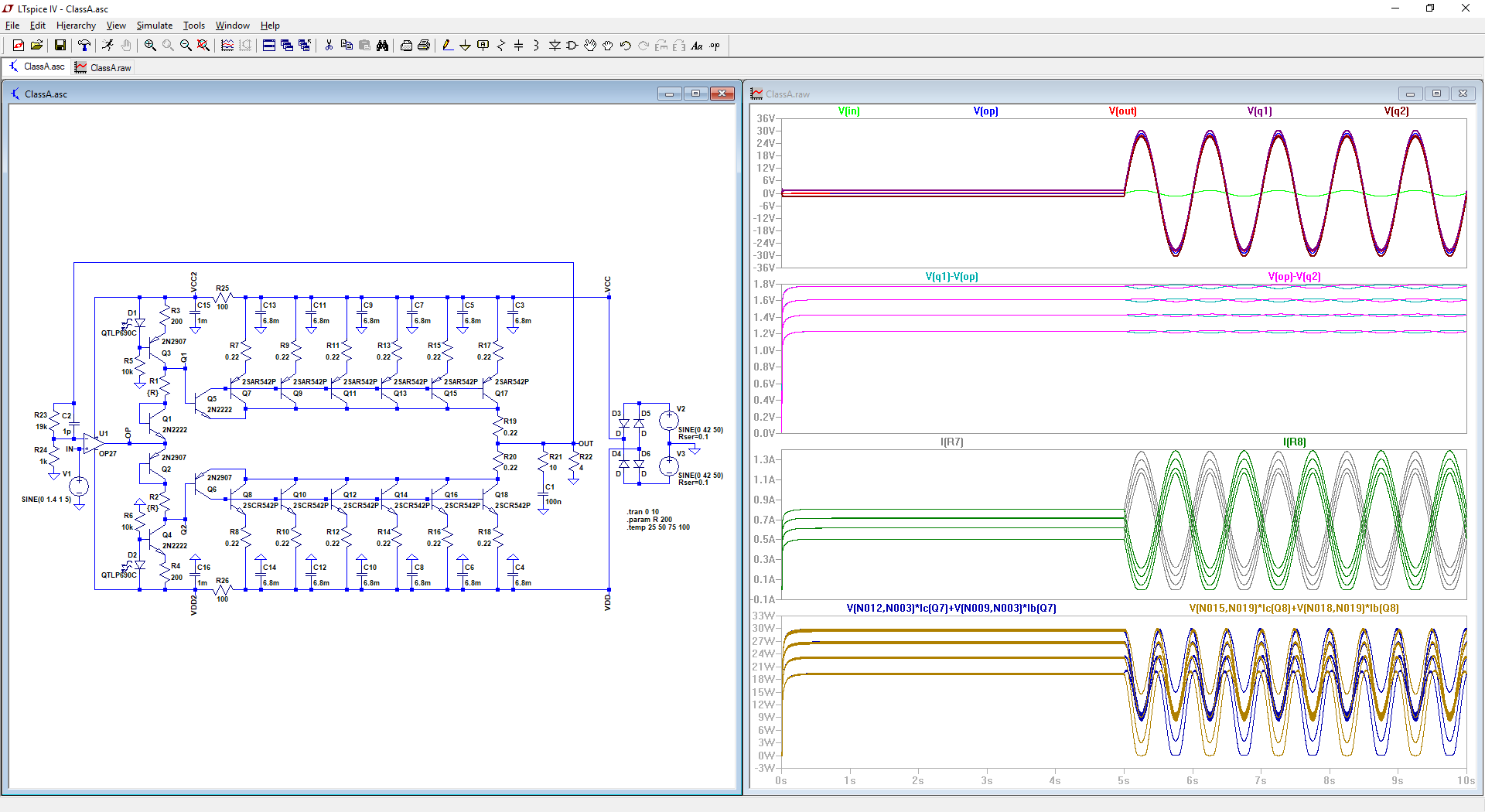

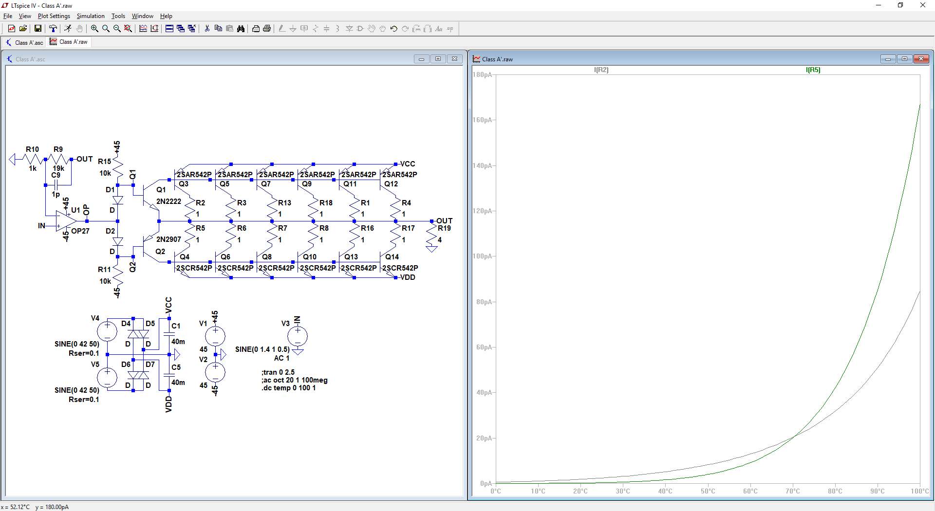

von ArnoR (Gast)
> lassen sollte?
Die Schaltung wird wohl thermisch durchgehen, es gibt keine
Stabilisierung. Im Anhang mal die temp-Simulation für den Strom durch
R2...

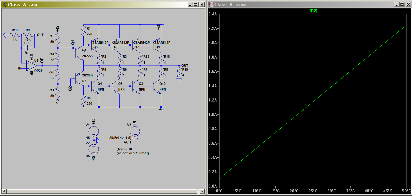

Wie genau hast du die Simulation gemacht? Kannst du mir das .asc
anhängen? Hilft es wenn ich die Widerstände durch Dioden ersetze? Mit
den stabilisieren Spannungen habe ich das nun einigermaßen im Griff..
Beste Grüße,
Dominic
von ArnoR (Gast)
Dominic M. schrieb:
> Mit
Was soll damit im Griff sein? Die thermische Drift? Nein, die Simu ist
mit stabilisierten Spannungen gemacht.
Nein.
Einen DC-Sweep über die Temperatur.

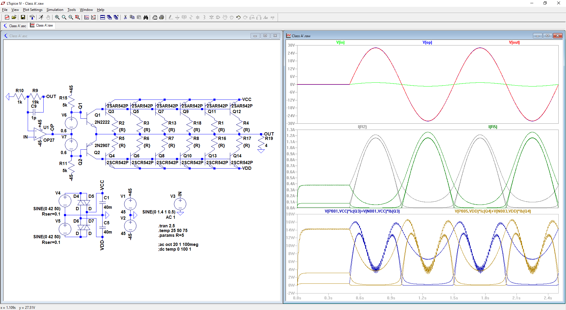

von ArnoR (Gast)
> Nein.
Ich hatte gedacht du meinst R2, R3 ...
R12 und R14 können etwas die Ube-Drift der 2N2xxx kompensieren, aber
nicht die der Endstufe. Und auch die Kompensation der
Treiber-Transistoren ist nicht gut, da die Dioden nicht die wirkliche
Chiptemperatur der Transistoren sehen sondern weniger, und außerdem noch
zeitlich verzögert, was das Hochlaufen nicht verhindert.
von ArnoR (Gast)
Meinte: "R12 und R14 ersetzt durch Dioden können etwas die Ube-Drift der
2N2xxx kompensieren"
Danke für deine Hilfe! :)
Mit "im Griff" meinte ich, das ich mit den stabilisieren Spannungen und
ohne die Basiswiderstände der Endstufe gegen VCC/VDD (R1/R4 in deinem
Screenshot) die Arbeitspunkte auch mit Dioden ganz ordentlich kriege.
Wenn ich es richtig gemacht habe - was ich bei den Werten irgendwie
nicht so recht glaube, eigentlich müssten das doch auch ~0,5A am Anfang
sein? - schaut das auch termisch nicht allzu schlecht aus.
Beste Grüße,
Dominic
von ArnoR (Gast)
Dominic M. schrieb:
> Wenn ich es richtig gemacht habe (was ich bei den Werten irgendwie nicht
> so recht glaube?) schaut das auch termisch nicht allzu schlecht aus.
Der Simulator nimmt die DC-Werte bei t=0 für die thermische Simulation.
Somit sind Vcc und Vdd gleich Null. Deine Simu ist für die Tonne. Ich
hatte oben nicht aus Spaß +-45V fest eingesetzt.
Ah, das mach Sinn, jetzt passen die Werte auch bei mir. Aber kriegt man
das nicht weg wenn man den Arbeitspunkt bei Nenntemperatur abgleicht?
Die sechs Ausgangstransistoren teilen sich jeweils einen Kühlkörper.
Wie wird diese Stabilisierung denn bei anderen Verstärkern erreicht?
Dieser hier ist ziemlich ähnlich aufgebaut:
http://sound.whsites.net/project76.htm
Da sehe ich keine weiteren Stabilisierungsmaßnahmen.
EDIT: Und wenn ich die .tran mit unterschiedlichen Temperaturen
durchlaufen lasse schaut das auch nicht mehr allzu schlimm aus. Jetzt
bin ich vollständig verwirrt..
Beste Grüße,
Dominic
von ArnoR (Gast)
Der Simulator verwendet für ALLE Bauteile die gleiche Temperatur. In der
Realität ist das nicht so. Man darf sich nicht blind auf die Simu
verlassen, sondern muss das Ergebnis interpretieren.
Und wenn sich die Temperatur durch irgendwas erhöht steigt der Strom und
die Verlustleistung und die Temperatur... -> thermische Mitkopplung.
Emitterwiderstände bewirken eine Gegenkopplung, auch thermisch. Man muss
die so wählen, dass die Gegenkopplungswirkung größer als die thermische
Mitkopplung ist.
Naja, das weiß ich, erklärt aber noch nicht die Diskrepanz zwischen der
DC über Temp und der tran mit unterschiedlichen Temperaturen, oder?
Bis 5Ohm Emitterwiderstand sollten locker drin sein, das würde ich dann
am Prototypen austesten. Zur Not werden es 8 statt 6 Transistoren, dann
kann ich noch höher gehen. Aber selbst wenn ich die Dioden durch eine
Konstantspannungsquelle ersetze, komplett aus dem Ruder läuft es mir mit
passender Biasspannung nicht. Also nehme ich einfach TO220 Dioden,
schraube die mit auf den KüKö und stelle die Bias passend für
Betriebstemperatur ein, oder sehe ich das falsch?
Beste Grüße und nochmals danke,
Dominic
von ArnoR (Gast)
Hää? Bei 50°C/75°C vervierfacht sich der Ruhestrom und die
Verlustleistung! Und die Simu berücksichtigt die thermische Mitkopplung
nichtmal. Die Temperatur ist immer konstant wie vorgegeben.
Wie oben schon gesagt, die Dioden sehen nicht die Chiptemperatur der
Transistoren, weder den richtigen Wert, noch zur richtigen Zeit; so wird
das nichts. Aber mach`s doch und berichte.
Naja, die passende Biasspannung ist die, die bei Nenntemperatur
Nennstrom fließen lässt.
Um den Runaway einzelner Transistoren mache ich mir bei 5 Ohm keine
Sorgen, immerhin verringert sich wenn ein Transistor 0.5A mehr zieht
seine Basis-Emitterspannung um 2,5V, was ihn ziemlich instantan sperren
lassen müsste.
Beste Grüße,
Dominic
von ArnoR (Gast)
> lassen müsste.
Wovon redest du? Die 5R liegen in der Kollektorleitung, die haben keinen
Einfluss auf den Strom durch die Transistoren.

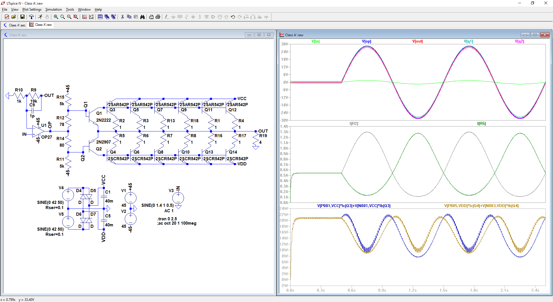

Ein Lösungsvorschlag, siehe Anhang.
Dominic M. schrieb:
> Nachdem ich den OP445 gefunden habe ...
Ich habe den noch nicht gefunden.
Der OP sollte spannungsfest genug sein und natürlich
wie die Endstufe in Class A arbeiten.
LG
old.
von ArnoR (Gast)
Ja, zeig bloß kein Bild, damit möglichst wenig Leute mitlesen können.
Die 12x0R22 sind überflüssig.
Für die Simu ja. Weil da alle Transistoren gleich sind
und gleich warm werden.
ArnoR schrieb:
> zeig bloß kein Bild
Wenn Dir danach ist, so zeige es doch selbst.
LG
old.
Da hab ich wohl den Baum vor lauter Wäldern nicht gesehen, die Sziklai
haben mich ziemlich verwirrt. Die Widerstände müssen natürlich auf die
andere Seite :D
Danke Old für den Vorschlag! Allerdings gefällt mir die nötige
Stromquelle nicht so ganz. Auch ist dadurch zwar der Strom schön
sinusförmig, aber auch die Verlustleistung höher. Bei mir ist es ein zum
Nullpunkt abflachender Verlauf, was Ruhestrom spart.
Der OPAmp heißt übrigens OPA445, ob der aber in Class A arbeitet kann
ich dem Datenblatt nicht entnehmen:
http://www.ti.com/lit/ds/symlink/opa445.pdf
Arno auch was ich hier die ganze Zeit simuliere wäre dann eine Class AB
mit hohem Ruhestrom. Wie ich das sehe sind aber beide Class A, weil
keiner der Endtransistoren abschaltet.
Ich denke mal, nachdem nun der Baum behoben ist steht einem ersten
Versuchsaufbau nichts im Wege
Beste Grüße,
Dominic

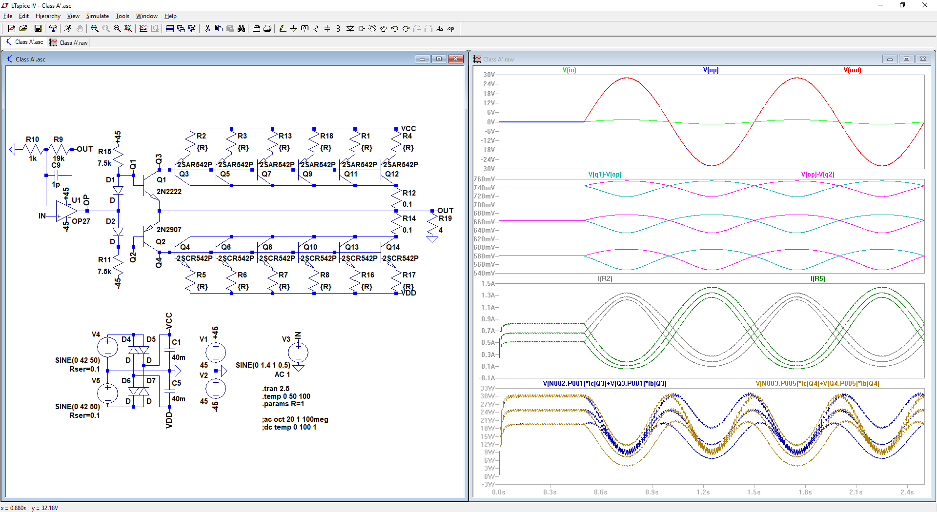

Die Strom durch die Szikali wird nie null, was für mich für Class A
spricht. Die .asc ist im Anhang :)
Beste Grüße,
Dominic
Danke.
Ich schon. Der OPA445BM hat laut Datenblatt mindestens 4mA Ruhestrom.
Da der Ausgangsstrom immer kleiner ist, arbeitet er in Gegentakt A
Betrieb.
LG
old.
Stimmt. So wichtig ist die asc.
Bei RT (Raumtemperatur) bekommst Du 5A Ruhestrom.
Da Gegentaktbetrieb hast Du dann bis 10A spitze Laststrom
A-Betrieb.
Bei anderen Temperaturen ändert sich das.
R12,R14 sind bei Dir nutzlos, soweit ich das sehe und simuliere.
In meiner Schaltung kann ich den Ruhestrom auf die Hälfte
(Deine 5A @ RT) redzieiren, R11,R15 = 240 Ohm.
(Ich war gedanklich bei Eintakt.)
Sie ist im Gegensatz zu Deiner Temperaturstabil.
LG
old.
Das mit dem OPA stimmt, und so eine Stromquelle ist kein Hexenwerk. Fast
an Zauberei grenzt es aber das nun der Ruhestrom mit zunehmender
Temperatur abnimmt :D
2SC5200/2SA1943 sind mir bei der Suche in der Tat auch schon öfters über
den Weg gelaufen, danke für den Tipp.
Beste Grüße,
Dominic
Dominic M. schrieb:
> Fast
> Temperatur abnimmt
Dann schau Dir mal die Stromquelle für sich allein an.
Der Temperaturgang der LED und der BE-Strecke kompensieren
sich nicht.
Ob das real auch so ist, kann ich nicht sagen.
Jedenfalls findet man solche Stromquellen mit roter LED
recht häufig. Ich will doch hoffen, dass die nicht so
temperaturabhängig sind.
Zum Glück wird die Stromquelle real nicht so heiß wie die Endstufe.
Kann man in LTspeice auch nur bestimmte Bauteile erwärmen?
Nimm halt einen Stromspiegel als Stromquelle, der wird
real und in LTspice nicht so extrem aus dem Ruder laufen.
LG
