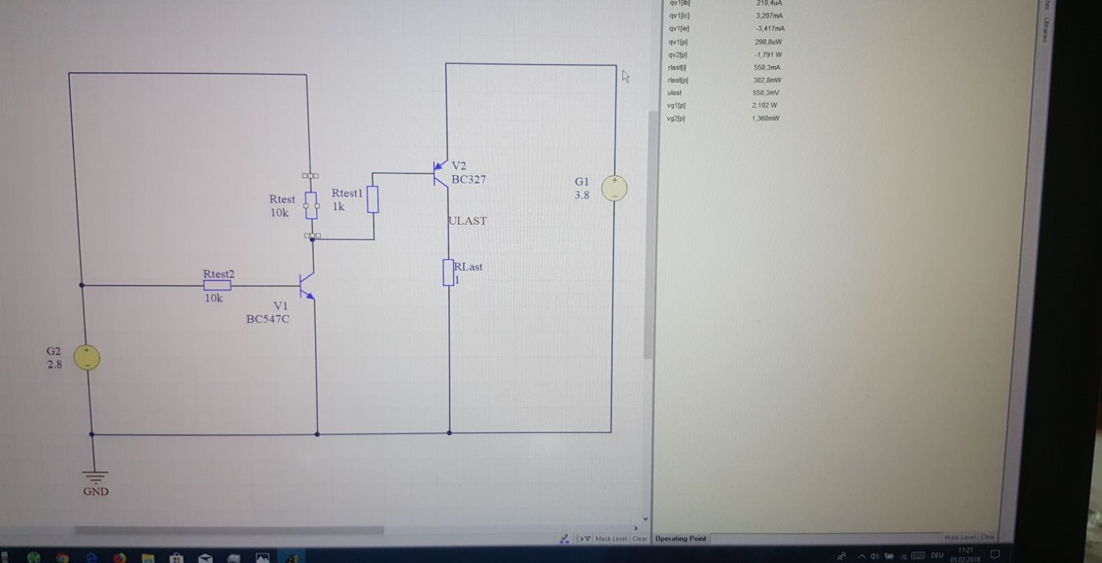

Ich möchte einen StepUp (Li-Ion Akku auf fixe 5V) ein- und ausschalten
können , wegen dem Leerlaufstrom. So wie ich es auf Bild 1 gemacht habe,

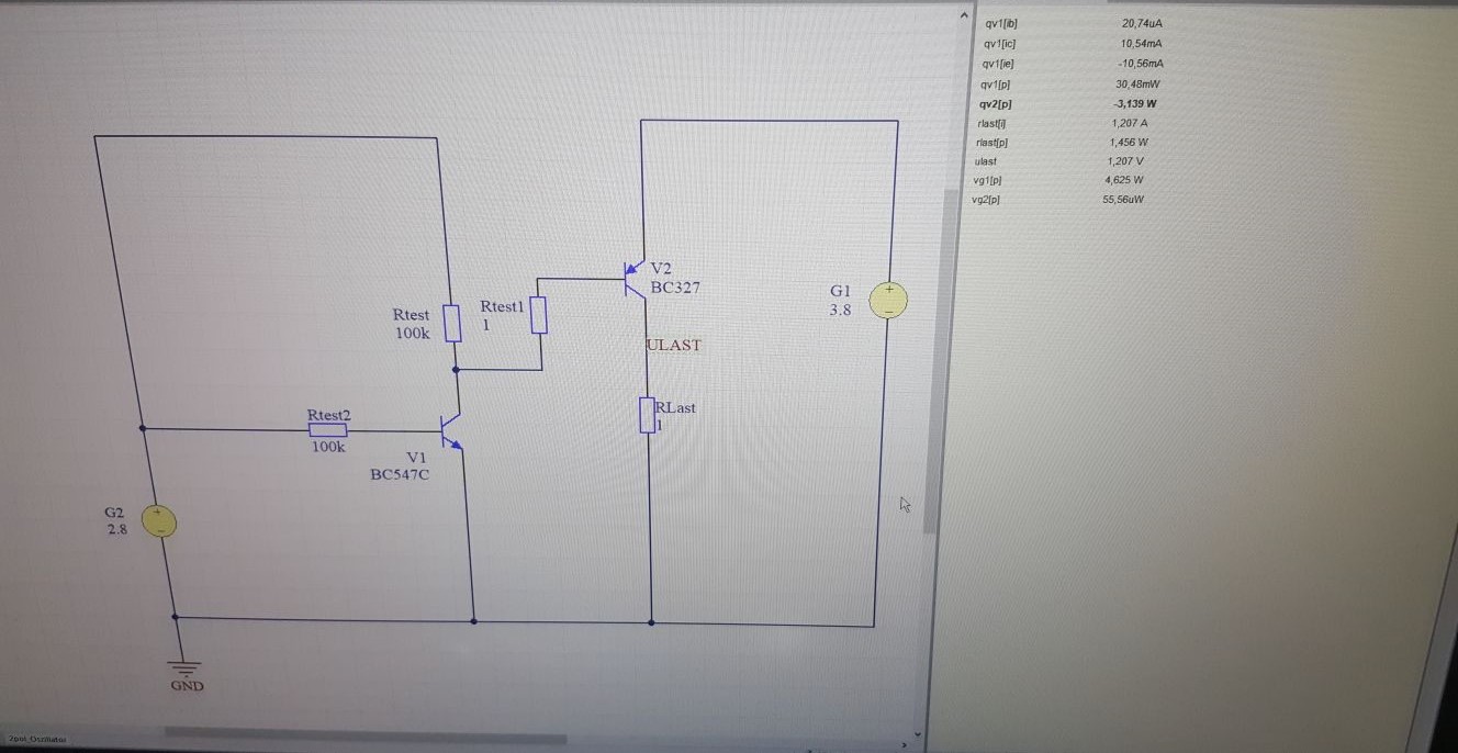

habe ich eine zu große Verlustleistung am PNP Transistor. Beim Bild 2
hätte ich eine zu kleine Leistung am StepUp (Last). Außerdem habe ich
nur 2,8V mit maximal 30mA zu Verfügung, um die Transistoren zu steuern (
von meinen Mikrocontroller festgelegt).
Hat wer eine Idee wie ich die Schaltung sinnvol dimensionieren kann? Ist
das überhaupt, mit meinen Vorraussetzungen möglich?

Ich würde rechts einen MOSFET verwenden. P-Kanal ist allerdings wegen
der geringen Batteriespannung schwierig. Muss unbedingt der + Pol
unterbrochen werden?
Eventuell hat der DC/DC Wandler einen Steuereingang, den du statt dessen
zum Abschalten benutzen kannst.

Was ist das für ein Stepup? Viele Schaltregler-IC haben einen
Steueranschluß, über den sie sich in den Standby schalten lassen und
dann nur noch sehr wenig Strom (wenige µA) brauchen. Auch die IC auf
einschlägigen China-Modulen haben so etwas oft (aber nicht extra
herausgeführt). Im Zweifel ist das der beste Weg, den Wandler
abzuschalten. Denn man spart sich ein weiteres Leistungsbauelement. Und
der Standy-Pin kommt meist auch direkt mit Logikpegeln klar.
Korrekt dimensioniert funktioniert das zumindest prinzipiell. Außer daß
R_test da nicht hingehört. Aber ohne Verluste geht das nicht ab. Und ob
der BC327 reicht, hängt vom zu schaltenden Strom ab.

Also die Schaltung hat noch ein paar kleine Bugs.
Rt2: Kann 1k/10k/100k sein, dann fließen ungefähr 2,5mA/0,25mA/0,025mA
durch die Basis T1. Die Verstärkung habe 100 (auch wenn er Typ 300
schaffen würde)
Der Kollektor von T1 könnte somit 250mA/25mA/2,5mA schalten.
Rt: 10k vollkommen zu ersetzen durch Diode und 10k Widerstand in Reihe.
Sonst wird T2 über diese Strecke schwach leitend. (bzw. der Pfad würde
gar nicht gebraucht werden).
Rt1: Wenn 0,5k/1k, dann würde wenn T1 ein ist durch die Basis von T2
6mA/3mA fließen. Bei Verstärkung von 100 könnte T2 0,6A/0,3A schalten.
Wenn Du das nachvollzogen hast, wirst Du verstehen, warum es mit 100k
nicht ging.
