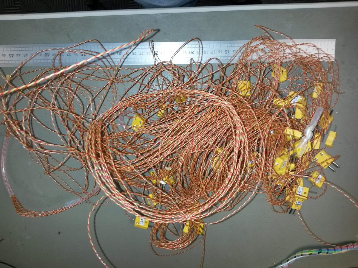

Thermoelemente abzugeben
Gast #5305209
Gelber Stecker, rot-gelbe Kennung. Müsste ANSI Typ K sein. Die Enden
sind abgeschnitten (waren in einem Prüfling verklebt). D.h. die müssen
abisoliert und verdrillt werden.
Abzugeben gegen aufgerundetes Porto. DHL Päckchen oder notfalls auch
Maxibrief. Dafür müsste ich das Knäul aber noch stärker zusammenknüllen
Anfragen bitte ausschließlich per pn!
Gast #5305348
1) ich verkaufe die Dinger nicht, ich verschenke sie. Neulich hatte
jemand solche Stecker gesucht -- wenn's keiner haben will fliegt's halt
in den Schrott.
2) das Zeug ist Meterware. Abmessen, abisolieren, verdrillen, auf die
Messtelle kleben oder anlöten, fertig. Hinterher wird's abgeschnitten
und neu verdrillt, bis es nicht mehr vernünftig vom Klimaschrank zum
Scanner reicht.
Wer will kann die Enden natürlich auch verschweissen, verdrillen reicht
aber.
3) Ausgleichsleitung wie bei den Einstechfühlern gibt es hier nicht. Die
Strippe reicht vom Agilent-Scanner bis zum Prüfling im Klimaschrank.
#5305502
Also mir ham ein uraltes Punktschweißgerät. Im Prinzip zwei
Kupferelektroden, die mit einem Pedal zusammengedrückt werden und dann
schickt das Schweißgerät einen Stromstoß durch. Allerdings ist es bei
der Methode niht so leicht, die richtige Stromstärke einzustellen, bis
es mal läuft verbraucht man ein paar cm Thermoleitung.

#5322591
Armin X. schrieb:
> Mal ne Frage wegen dem Verschweißen:
> Wie macht Ihr das? Kohlestift dranhalten und abziehen?
> Wie verhält sich das mit eingetragenen Fremdstoffen in der Schweißstelle
> und Polarität?
> Leitungen zum Probieren hätte ich noch hier...
Einfach die Enden verdrillen und mit einer Arderendhühlse verpressen.
Diese dann verlöten. Funktioniert seit Jahren so....
