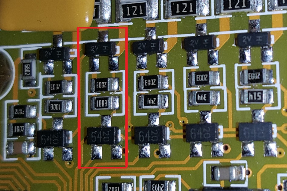

Hallo
Habe hier 2 unbekannte beiteile welche beim durch messen keine
brauchbaren werte zeigen und die nummern mit Google nicht viel ergeben.
So wie ich die Leiterbahn verfolgen konnte scheint es was mit
Spannungsmessung zu tuen zuhaben.
Auf dem einen steht 642D /6420 (vermutlich irgend ein Transistor)
Auf dem andren 2V (und ein um 90 grad gedrehtes H)
Um was könnte es sich hier handeln ?
DANKE.
#5305390
DAVID -. schrieb:
> natürlich.
64 könnte ein Digitaltransistor oder eine Diode sein
64    DTA114YCA  JCET  SOT23  Digital Transistor
http://www.cj-elec.com/gallery/txUpfile/a2a231883d0cf24648ec8ce6def12145.pdf
64    DTC114YCA  MCC  SOT23
http://www.digikey.com/Site/Global/Layouts/DownloadPdf.ashx?
64    BAT64-04  Siemens, Infineon  SOT23  dual gp Schottky 40V 250mA
2V dürfte ein MPAS64 in SMD sein
2V    SMBTA64  Infineon  SOT23  GP, 30V, 500mA, 300mW, B>10000, >125MHz
2V    MMBTA64  Motorola  SOT23  GP, 30V, 500mA, 300mW, B>10000, >125MHz
2V    MMBTA64  Motorola, OnSemi  SOT23  MPSA64 darlington
2V    KST64  Samsung  SOT23  GP, 30V, 500mA, 350mW, B>10000, >125MHz
2V    KST64    SOT23  Transistor, PNP, Darlington, 30 V, 500 mA, G =
20,000 @ 100 mA
http://www.slottechforum.com/slotinfo/Techstuff/CD2%20Diodes%20and%20Transistors/Cases/SOT23%20cased%20devices%20050926.pdf
2V    PMBTA64    SOT23
https://www.schukat.com/schukat/schukat_cms_en.nsf/index/CMS349E7FABE468AD63C1256D6D004D3D28?OpenDocument
