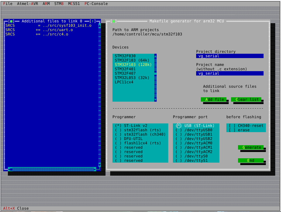

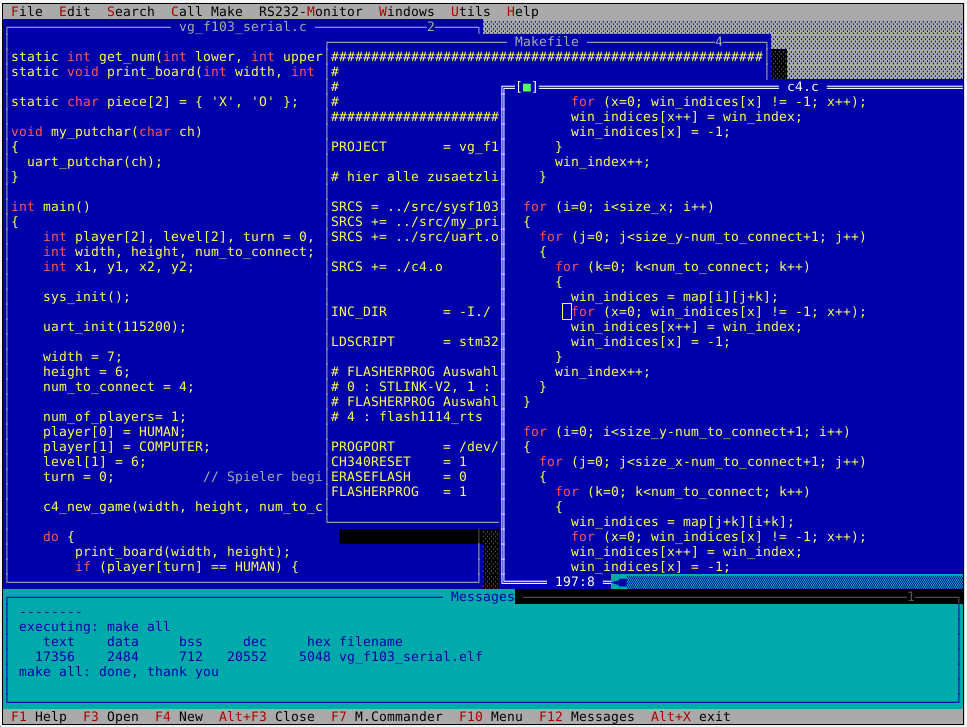

ich denke, ich komme dem PIC-Controller auf die Spur. Wenn alles fertig ist, soll es mal wie in den Screenshots aussehen (und neben den schon funktionierenden fuer AVR, STM32, LPC, STM8, MCS51 und eben auch noch fuer PIC16/PIC18 ). :- ) eben extrem oldschool wie ich das von gaaaaaaaanz ganz früher mit Borland C++ gewohnt war

Hallo alle. Ich weiss, dass meine Frage off-topic ist, aber was fuer ein Linux console IDE ist es an den Bildern vom Ralph S? Ich mache nicht viel in der Linux Welt, aber dieses IDE hat mich and die alte TurboVision Zeiten erinnert. Danke.
igor schrieb: > Ich weiss, dass meine Frage off-topic ist, aber was fuer ein Linux > console IDE ist es an den Bildern vom Ralph S? Ich bin am schreiben dieser IDE (und wird ewig nicht fertig, weil mir immer wieder neue Dinge einfallen und ich auch immer wieder am erweitern der Quellcodes für die Microcontroller bin). igor schrieb: > aber dieses IDE hat mich and die > alte TurboVision Zeiten erinnert. Genau das soll es ja auch machen. Das ist die FreeVision Bibliothek aus FreePascal (die auf modifizierten TurboVision Code von Borland stammt). Die Shortkeys von damals hab ich aber geändert auf CTRL-C für Block kopieren und CTRL-V für einfügen, weil man sich an die von Microsoft eingeführten Tastenbelegungen einfach zu start gewöhnt hat.
