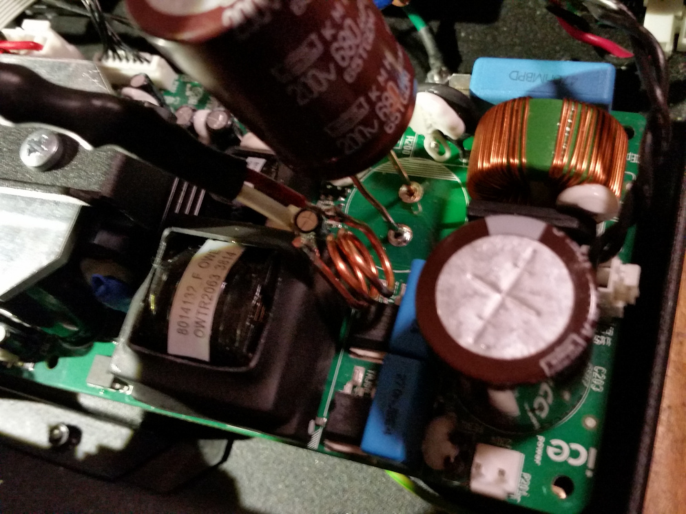

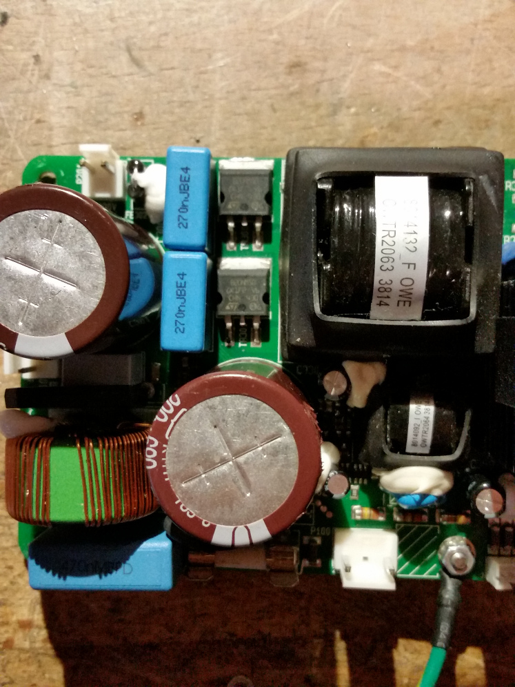

Hallo, ich habe hier einen Class-D-Verstärker mit integriertem Schaltnetzteil, das mir etwas Sorgen bereitet. Es handelt sich um ein Bang & Olufsen ICEpower 125ASX2. Da ich leider keinen Schaltplan habe, beschreibe ich zunächst (grob) den Aufbau des Netzteils: Eingangsseitig befinden sich Filter- und Schutzkomponenten, die ich eher nicht im Verdacht habe. Dann kommt ein Brückengleichrichter, GBU606. Dieser wird gefolgt von zwei Elkos, in Reihe geschaltet, mit je 680µF 200V. Original waren Elkos von Panasonic verbaut. (http://www.farnell.com/datasheets/1739507.pdf?_ga=1.257722315.1922341587.1468867427 Typ: EETHC2D681HJ). Im Datenblatt ist der ESR-Wert mit maximal 0,293 Ohm bei 120 Hz und 0,132 Ohm bei 20kHz angegeben. Da die originalen Elkos explodiert sind, wurden diese durch welche von United Chemie-Con getauscht, KMH-Serie, Typ EKMH201VSN681MQ40T. Im Datenblatt ist der ESR-Wert mit 0.244 Ohm bei 120 Hz angegeben, für 20 kHz habe ich keine Angabe gefunden. Rippelstrom (Rated Ripple Current bei 120 Hz) ist bei beiden Typen mit 1.74 A rms angegeben. Danach kommt der Schaltwandlerteil, ich tippe auf einen Gegentakt-Wandler mit 100kHz Schaltfrequenz (Angabe aus Datenblatt des 125ASX2) Soweit meine Vorrecherche. Ich habe dieses Teil zum "Fehler finden" von einem Bekannten bekommen, der Fehler ist wohl, dass einer/beide dieser Elkos nach einigen Stunden "platzen". Was ich bisher festgestellt habe: - Nach etwa 20 min Betrieb mit Belastung (4 Ohm Lastwiderstand, ca 100W Sinusleistung) ist ein Elko auf ca 35°, der andere auf ca 55°C Oberflächentemperatur. -Der Elko, der warm wird ist der am Minuspol des Gleichrichters, also der "untere". - Beim Tauschen der Elkos wanderte der Fehler NICHT mit. - Gemessener ESR bei den Elkos (mit Agilent U1732C) lag bei knapp 0.1 Ohm, beide Elkos nahezu gleich - Ohne Belastung findet ebenfalls eine ungleichmässige Erwärmung statt, jedoch nicht so ausgeprägt wie oben erwähnt, nach 20 min ca. 30° und 37°. - Tauschen des Gleichrichters verändert an der Problematik nichts. - Die gleichgerichtete Netzspannung teilt sich nahezu perfekt gleichmässig auf beide Elkos auf, bei 226V Netzspannung habe ich an den Elkos 152,5V und 153,6 V Gleichspannung Mir gehen so langsam die Ideen aus, mit welchem Ansatz ich noch weitersuchen kann. Ich gehe mal davon aus, dass sich 55° nach 20 min unter Belastung noch nicht das Ende ist, zumal ich mit offenem Gehäuse messe. Früher oder Später wird der Elko sicher wieder "hochgehen" Was kann zu so einem Verhalten führen? Irgendwelche Unsyemtrieen im nachfolgenden Schaltnetzteil ? Es können eigentlich fast nur schnelle Lade/Entlade-Vorgänge am ESR einen Spannungsabfall erzeugen, was zu eienr Erwärmung führt... ? Ich bin offen für gute Idee und Ansätze aller Art, dieses Problem weiter zu analysieren und zu lösen. Vielen Dank Gruss JoergZ

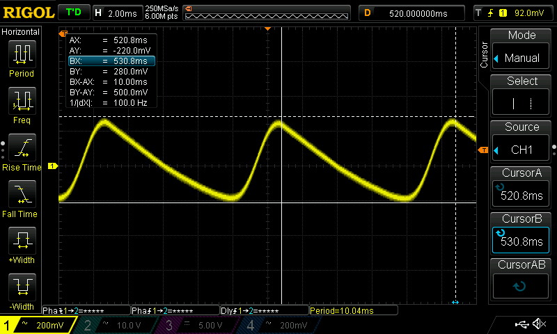

Besorg Dir einen Trenntrafo und Oszillographiere mal die Spannung über den jeweiligen Elko. Die Bilder hier posten und dann weitersehen.

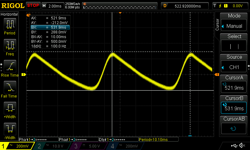

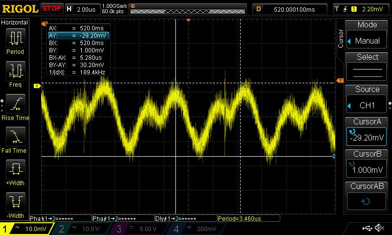

Ich habe mal die Spannungen über den Elkos mit dem Oszi angeschaut, jeweils einmal in "grob" und einmal in "fein". Einstellungen siehe Screenshots. Für mich sieht das nicht wirklich kritisch aus.... jedenfalls nichts was eine auf eine ungewöhnliche Belastung hindeuten würde.
#5305557
Aber vielleicht braucht der Wandler den virtuellen Mittelpunkt. Wenn ja, würde ich auf Resonanzkonverter tippen.

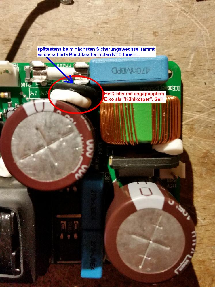

Sicher, dass die Wärme vom Elko kommt?
#5305576
Wie heiß wird denn der Inrush-NTC? Ist der Elko daneben der überhitzte?

Joerg Z. schrieb: > Mir gehen so langsam die Ideen aus Glaube ich gerne, wenn ich im Hifi-Forum solche Gemeinheit wie stromleitende Montagebohrungen lese. http://www.hifi-forum.de/viewthread-71-11152-5.html

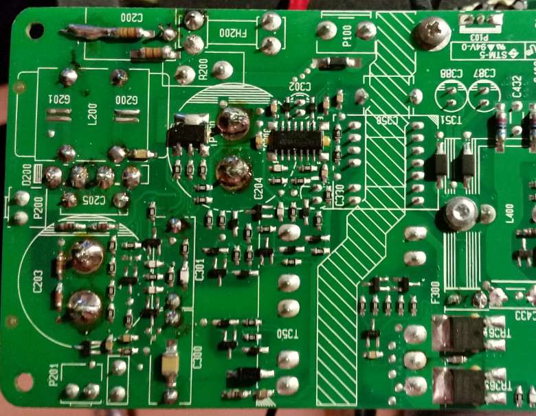

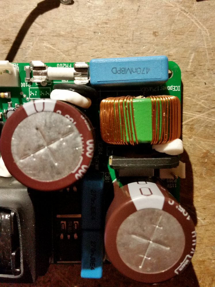

... so hier noch ein paar Bilder von der Platine. Die Elkos haben sich nach oben hin "entladen". Soweit ich das beurteilen kann, ist die Platine sauber. Es ist allerdings eine sehr kompakte Bauform mit sicher mehr als zwei Layer auf der Platine. Wenn es natürlich irgendwo innendrinne etwas zerlegt hat, also Folge eines Elkoplatzers, ist das Teil ein Totalschaden. Fremderwärmung kann ich weitestgehend ausschliessen, den NTC werde ich aber auf jeden Fall morgen nochmal genauer beobachten. Edit: Ich kann mir aber nicht wirklich vorstellen, dass ein NTC so warm wird, dass ein Elko nebendran nach 20 min sich auf über 50° erwärmt... zumal der NTC + Umgebung sehr "gesund" aussieht

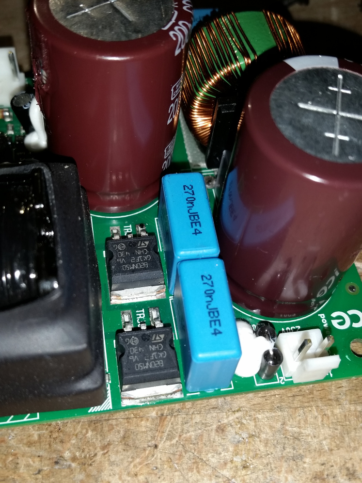

Hast du eigentlich C300 und C301 schon geprüft?
#5305600
Joerg Z. schrieb: > Edit: Ich kann mir aber nicht wirklich vorstellen, dass ein NTC so warm > wird, dass ein Elko nebendran nach 20 min sich auf über 50° erwärmt... > zumal der NTC + Umgebung sehr "gesund" aussieht Ja, das Foto zeigt das, der NTC ist nicht schuld.
hinz schrieb: > Hast du eigentlich C300 und C301 schon geprüft? Das sind die beiden Kondensatoren 270nF/400V Ja habe ich geprüft, also Kapazität ist OK und Isolation ebenfalls.

Tja, dann ist das wahrlich mysteriös. Einen so deutlich unterschiedlichen Ripplestrom hätte man ja im Oszillogramm sehen müssen.

Joerg Z. schrieb: > Das sind die beiden Kondensatoren 270nF/400V > Ja habe ich geprüft, also Kapazität ist OK und Isolation ebenfall Tausche mal die beiden gegeneinander, dann bist du 100% sicher, ob die i.O sind. Ich glaube ja. Interessant wären Oszisbilder U_GS von beiden Transistoren.
#5305932
hinz schrieb: > Ja, das Foto zeigt das, der NTC ist nicht schuld. Aber sowas von nicht... Woher wissen wir eigentlich, daß es C204 ist?! Vielleicht, weil er gleich mehrfach beheizt wird? Das kann neben dem NTC selbst der sot-223, oder gar der so-16 sein. Die beiden D2PAKs sind auch nicht weit genug entfernt, daß man sie ausschließen könnte. Der Elko wirkt da regelrecht als Kühlkörper. Und da er so schön groß ist und auch noch aus Alu besteht, scheint er soo heiß zu sein. Dabei sind seine Heizer viel heißer ;-)

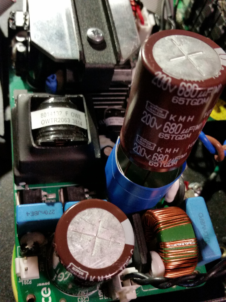

So, ich habe jetzt mal den warm werdenden Elko mit etwa 5cm Abstand zur Platine auf zwei massive 1.5mm²-Drähte "gestellt". Und siehe da, er bleibt kalt. (Nach 20 min bei ca 100W Ausgangsleistung unter 30°C) Ich habe dann gleich Testweise aus 0,5mm Alu-Blech einen Zylinder in etwa der Grösse des Elkos gebogen, und diesen an dessen Stelle platziert. Interessant ist, dass er sich nach den üblichen 20 min auf ca 45°C erhitzt, obwohl er eigentlich über die Oberfläche innen ziemlich viel Wärme abgeben können sollte, sofern er nur von aussen "angestrahlt" wird. Deswegen tendiere ich zu Kurt's Wirbelstrom Theorie. Gibt es hier Erfahrungen ? Spricht denn etwas dagegen, die Anschlüsse des Elkos noch etwas weiter zu "verlängern" und diesen in einen weniger "gefährdeten" Bereich zu versetzen. Platz müsste sich schon noch finden lassen. Vielen Dank auf jedenfalls an alle Beteiligten, die bisher etliche sehr gute Ideen und Ansätze zu dieser Problemstellung beigetragen haben.

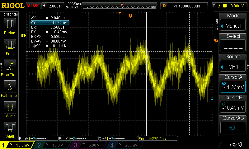

so... ich habe mal eine Sonde gebastelt, 1,5mm², ca 10mm Durchmesser, gut 2 Windungen. Auf der Oszi-Seite habe ich die Leitung mit 50 Ohm abgeschlossen. Beim dem Versuch entsprechend mit der üblichen belastung Belastung, ca 100W Ausgangsleistung. Ich hätte etwas mehr Pegel erwartet, wobei mir zugegebenermaßen die Erfahrung bei solchen Messungen fehlt.

so ich hab mal wieder etwas Zeit gefunden, an dem Teil weiterzumachen. Elko wieder in original-Position, den NTC so "verlängert", dass er keinen thermischen Einfluss auf die Elkos nehmen kann. Nach ca 15min ist der Elko wieder nahe den 50°C, der NTC irgendwo um die 60°C. Er hilft sicher beim Erwärmen mit, aber Hauptursache ist er nicht. Ich will mir jetzt noch die Beschaltung rund um den Schaltregler anschauen, ob ich da einen Grund finde, wieso der Regler nicht mit den im Datenblatt angegebenen 100kHz läuft, sondern mit 160kHz.
Also der Oszillator tut das, was er aufgrund seiner externen Beschaltung machen sollte: RT = 6,8 kOhm CT = 1,2 nF Rd = 100 Ohm Nach der auf http://tahmidmc.blogspot.de/2013/01/using-sg3525-pwm-controller-explanation.html gefundenen Formel, die sich auch mit den Kurven im Datenblatt deckt komme ich auf etwa 164,7 kHz, was sich auch ziemlich gut mit den Oszi-Screenshots deckt. Ich denke ich versuche jetzt die Elkos mit möglichst kurzen Leitungen irgendwo weit weg von dem Streufeld des Übertragers zu platzieren. Viel mehr Möglichkeiten sehe ich aktuelle nicht. Vielen Dank nochmals an alle Beteiligten und einen schönen (Rest-)Sonntag JoergZ
