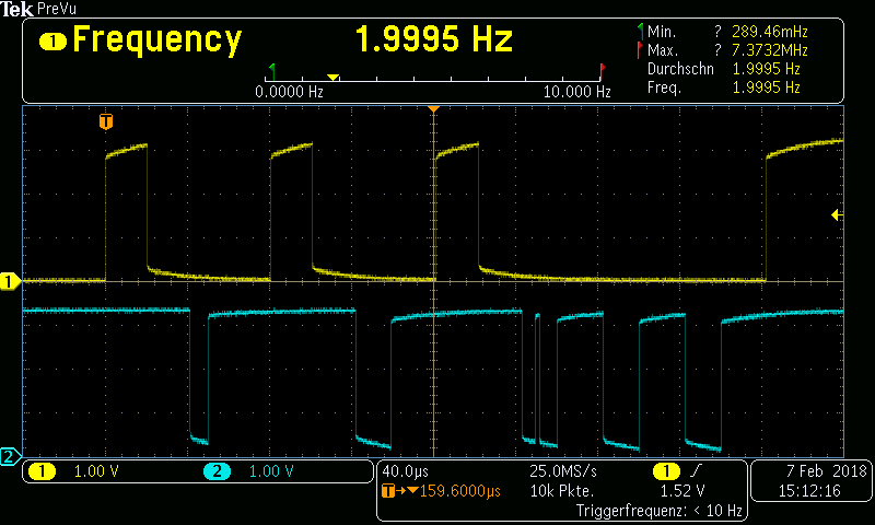

Ich habe die SPI Pins mal durchgemessen. So weit ich das beurteilen kann
sehen die Signale okay aus. Siehe Anhang. Channel 1 (gelb) ist jeweils
das !CS Signal. Wie man sieht tut sich an der DOUT leitung gar nix außer
ein bisschen "Geraschel". Der ADC antwortet also gar nicht...
  - Bild 1: Channel 2 zeigt DIN am ADC
  - Bild 2: Channel 2 zeigt SCLK am ADC
  - Bild 3: Channel 2 zeigt DOUT am ADC
Die Bilder zeigen jeweils eine Befehl Sequenz. Zwischen den Befehlen
wird !CS jeweils wieder auf High gezogen. Nachdem !CS auf LOW gezogen
wurden und bevor es wieder auf High gezogen wird sind jeweils 20 µs
Verzögerung.
  - 1. Befehl : Stop Read Data Continuously (0xF)
  - 2. Befehl : Wakeup (0x00)
  - 3. Befehl : Read Register (0x10)
Das einzige, das mir auffällt ist, dass SCLK nicht auf Masse liegt,
sondern einen Offset hat. Weiß nicht ob dsa normal ist bzw. woran das
liegt und ob das das Problem sein könnte?! Laut Datenblatt erkennt der
ADC maximal 0.2*DVDD als "LOW" an den digitalen Inputs an. Ich denke
aber da liegt das Signal noch knapp drunter. Irgendwer eine Idee wie ich
den ADC dazu bringen kann mit mir zu sprechen? :)
Code ist auch im Anhang. Danke für eure Hilfe.

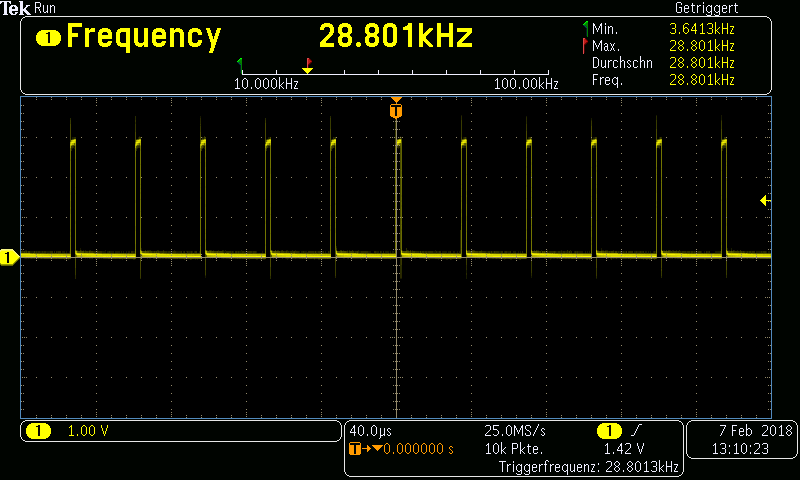

Gast #5309186
Was ist den mit dem _DRDY Pin ?
Messe den mal mit dem Oszi.
Er sollte nach dem Anlegen der Spannung zyklisch auf Low gehen, immer
dann wenn eine Wandlung fertig ist.
Wenn er das nich macht, ist der Chip wohl im Eimer...
LG Dirk
Gast #5309212
Du meinst zyklisch auf High oder? (Datenblatt S. 27). Das macht er auch.
Siehe Anhang. Frequenz passt auch. Habe einen 7.3728 MHz Quarz.
(7.3728 / 7.68)* 30 kHz = 28.8 kHz
Ja. Wie wäre es, wenn du aufhörst ihm das Maul zuzuhalten?
Wenn du dir Bild3 nochmal genau anschaust, siehst du dass das Signal
DOUT vom ADC um mehrere hundert Millivolt im Takt hoch und
runter-springt. Das deutet darauf hin, dass das DOUT Signal vom ADC
gegen ein anderes Ausgangs-Signal welches bei low hängt getrieben wird.
- DOUT vom ADC korrekt mit MISO am uC verbunden?
- Niederohmige Verbindung von DOUT nach GND? / zu einem anderen Signal?
- Ist das MISO signal am uC wirklich auf Input eingestellt?
- Treibt jemand andes auch noch MISO? (z.b. der Debugger)
P.S.: Die delay_us(10) gehören übrigens genau überall NICHT hin wo du
die geschrieben hast. Die Zeit t6 (50us) ist genau nur vor dem Lesen
(also in der Zeile vor "//send Dummy-Byte and save return value" in
deinem Code) notwendig. Und da fehlt sie.
Gast #5309393
Ah, und noch ein Grund warum das DOUT des ADC garnicht am MISO deines uC
anliegen wird:
  > ADS1255_transceive(0b10|0x00); (..)
Das Bild 1 zeigt schön beim ersten gesendeten Byte 0x10,
dass DIN am ADC low-low-low-high low-low-low-low geht.
Das passt zum Byte 0x10.
(Man beachte 0 = low, 1 = high Level.)
  > - Bild 3: Channel 2 zeigt DOUT am ADC (...)
  > Als Antwort, bekomme ich immer nur "0xFFFFFFFF"
Bild 3 zeigt DOUT am ADC ist immer low.
Dein uC liest aber 0xFF, also immer high.
Das passt doch nicht zusammen!
