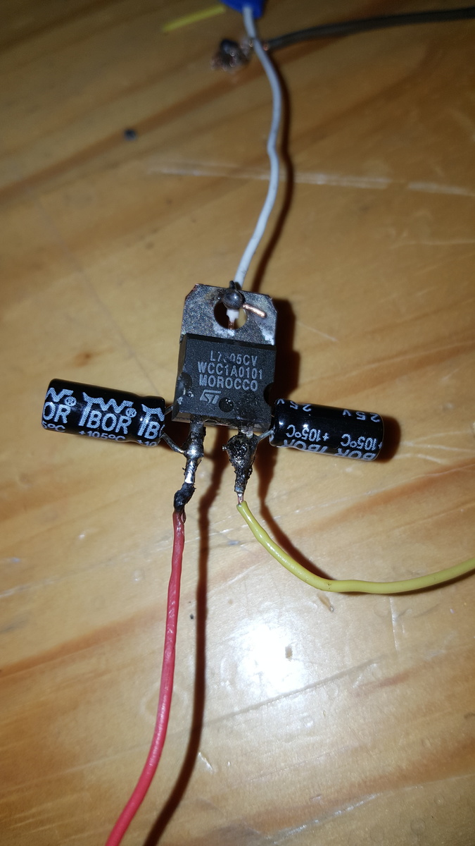

Ich hab ein regler gebaute die 12volt auf 5 umwandelt, das problem ist dass es sich sehr schnell überhitzt. (L7805cv Regulator und 10uF Kondensator) Warum ist das woran kann es liegen, Danke im voraus
Das ist in Abhängigkeit des Stroms, den Du da durchfließen lässt, normal. Die abgegebene Wärmeleistung beträgt 7 V mal diesem Strom. Wenn Du z.B. 1 A fließen lässt, sind das 7 Watt. Kühlkörper verwenden. Besser: Schaltregler (DC-DC-Konverter) verwende.

Lancia H. schrieb: > woran kann es liegen P = U * I U = 12V - 5V I = ?

Die Erfahrung zeigt, dass 100nF vor und nach dem Regler ganz sinnvoll sind. Bei mir hat ein 7805 ohne die Kondensatoren schon einmal Probleme gemacht.
100nf schrieb: > Die Erfahrung zeigt, dass 100nF vor und nach dem Regler ganz sinnvoll > sind. Bei mir hat ein 7805 ohne die Kondensatoren schon einmal Probleme > gemacht. Ich habe es davor ohne kondensatoren gemacht und ist gleich wie mit Kondensator funktioniert. Spiel sache halt ?
Lancia H. schrieb: > Rufus Τ. F. schrieb: >> Das ist in Abhängigkeit des Stroms, den Du da durchfließen lässt, >> normal. >> >> Die abgegebene Wärmeleistung beträgt 7 V mal diesem Strom. >> >> Wenn Du z.B. 1 A fließen lässt, sind das 7 Watt. >> >> >> Kühlkörper verwenden. >> >> Besser: Schaltregler (DC-DC-Konverter) verwende. > > Danke für die schnelle und nützliche Antwort Lancia H. schrieb: > Ich habe es davor ohne kondensatoren gemacht und ist gleich wie mit > Kondensator funktioniert. Und, hast Du einen Kühlkörper angebracht? Wieviel Strom fließt denn? Über den Aufbau sagen wir lieber mal nichts?

Lancia H. schrieb: > 100nf schrieb: >> Die Erfahrung zeigt, dass 100nF vor und nach dem Regler ganz sinnvoll >> sind. Bei mir hat ein 7805 ohne die Kondensatoren schon einmal Probleme >> gemacht. > > Ich habe es davor ohne kondensatoren gemacht und ist gleich wie mit > Kondensator funktioniert. Spiel sache halt ? Du hast aber die falschen Kapazitätswerte und den falschen Kondensatortyp verwendet. Der Regler benötigt 330nF am Eingang und 100nF am Ausgang vom Typ Folie oder besser Keramik-Vielschicht. Ohne die Kondensatoren kann der der Regler ins Schwingen kommen und dadurch auch heiß werden. Die Elkos alleine haben bei dieser hohen Frequenz auch eine induktive Komponente. Wie viel Strom fließt durch den Regler?
Es fliesen 12 volt und 5 A Weil das zu viel für den regler war habe ich es anderst gölöst. Danke an alle
100nf schrieb: > Die Erfahrung zeigt, dass 100nF vor und nach dem Regler ganz sinnvoll > sind. Bei mir hat ein 7805 ohne die Kondensatoren schon einmal Probleme > gemacht. Erkennbar an schlechter Funktion der daran hängenden Elektronik, mit Oszi sind dann mitunter sehr hochfrequente Schwingungen auf der 5 Volt Seite erkennbar (überlagert)...

Lancia H. schrieb: > Es fliesen 12 volt und 5 A Herrlich! 35W, der arme Kerl!
Lancia H. schrieb: > Es fliesen 12 volt und 5 A seit wann "fliesen" Volt?
Lancia H. schrieb: > Es fliesen 12 volt und 5 A 5A für einen L7805CV? Nie und nimmer. Bei spätestens 1.2A macht der zu.
