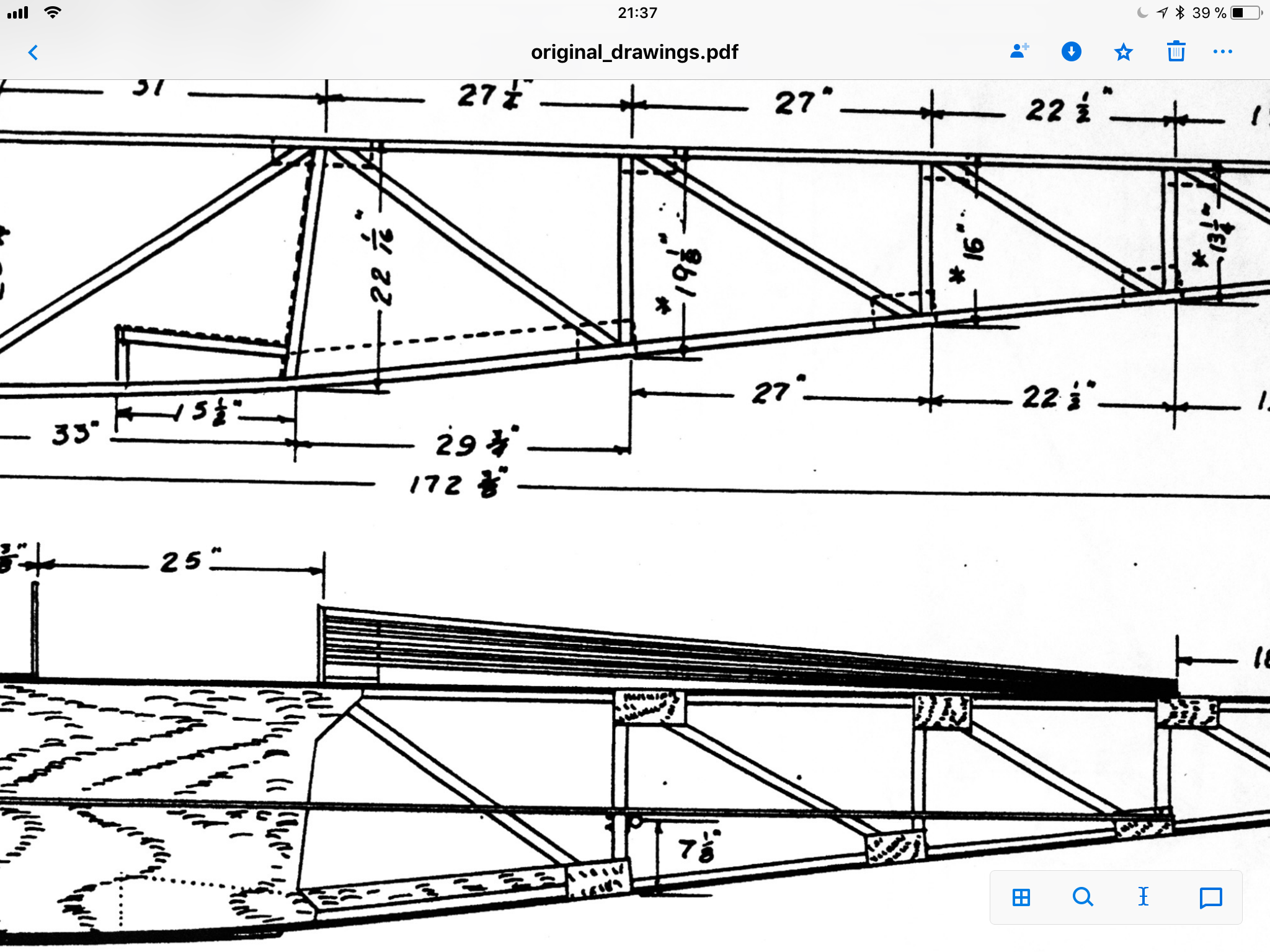

Wir möchten eine Antenne in unserem Flugzeug nachrüsten. Es handelt sich
hierbei um einen Flieger der vorher keine Antenne hatte, daher sollte
diese nun auch nicht sichtbar installiert werden. Die Bespannung ist aus
Kunststoff, daher kann die Antenne auch intern, am besten in den Teil
zwischen Pilot und Heckleitwerk, installiert werden.
Ist es ein großes Problem wenn die Antenne horizontal, anstatt vertikal,
installiert wird?
Geplant ist diese hier zu verwenden, sodass man sich auch die
Groundplane spart (da Flieger aus Holz).
https://flugplatz-bad-bibra.de/shop_neu/images/MD108_137.pdf
Grüße
Gabriel

Die Antenne im PDF braucht aber eine Groundplane:
"Drill aØ 14mm hole on a metal plate of max 1,5mm thikness and clean the
painted surface to obtain the best ground contact."
Ohne Massefläche kommt z.B. eine 5/8 λ oder J-pole Antenne aus.

Das ist aber nicht das einzige Problem.
Durch die horizontale Anordnung hast du keine Rundstrahlcharakteristik
mehr, sondern ein Strahlungsdiagramm, welches einer "liegenden Acht"
ähnelt. Mit mehr oder minder ausgeprägten Nullstellen. Ob man das im
Flugzeug haben will?

Und eine der Nullstellen läge noch ausgerechnet in Flugrichtung.
Dazu kämen noch die Polarisationsverluste, weil die Gegenstationen ihre
Antennen, so wie im Flugfunk üblich, vertikal polarisiert betreiben.

im Prinzip kannst Du den Strahler verwenden, Du musst halt nur die
Massefläche mit ein paar Lambda 1/4 Radials nachbilden. Geht halt
irgendwie,  ist aber nicht der Weissheitheit letzter Schluss. Das Teil
strahlt dann wie ein Donut, der auf dem Rand steht. Und in Richtung
Strahler hat er eine Nullstelle.
Ich würde an da eher einen abgewinkelten, horizontalen Dipol nehmen.
Sowas gab's mal von Wisi fertig für Afu-Zwecke. An Flugzeugen sieht man
das auch gelegentlich, aerodynamisch verpackt.
Das lässt sich aber auch recht einfach selber bauen: 2 x lambda/4 Draht,
nach der Hälfte jeweils um ~ 45° abwinkeln um mehr
Rundstrahlcharakteristik zu bekommen und als Einspeisung eine
Tonna-Einspeisung bzw. DK7ZB-Speisung.
Und die Polarisationsverluste sind vernachlässigbar.

Im Shop lese ich
MD 118-137 ist eine reine Flugfunkantenne für den Frequenzbereich von
118-137 MHz.. Sie ist besonders für den Einbau in Luftsportgeräten, LSA
und Ballonen geeignet. Die Antenne kann auch auf Kunststoff- und anderen
nicht metallischen Flächen installiert werden. Dies ist durch die
Dipoltechnik möglich. Das untere Element, der zweite Pol, ist 165 mm
nach innen gerichtet (siehe Foto) und dient dabei als Gegengewicht,
weshalb man bei dieser Antenne ohne Groundplane auskommt.
Ich deute dies dass sie VERTIKAL angebracht werden MUSS.
Bei horizontaler Montage ergeben sich in der Längsachse d. Fluchzeugs
blinde Zonen, d.h. KEIN Empfang nach vorne und nach hinten. Sehr
ungünstig z.B. im Landeanflug wo die FlgzgNase direkt zur Piste&Tower
zeigt. Ditto beim Start: Piste&Tower exakt hinterm Heck.
Bei deiner Idee diese im Rumpf (zw. Pilot u. Heckleitwerk) zu montieren
OHNE aus d. Rumpf zu ragen, muss also eine Stelle gefunden werden,
welche innen 1m65+(Länge welche nicht raus sollte) an lichte Höhe
aufweist.
(passt zum Flugfunkband 118-137MHz welches 2..3m Wellenlänge hat)
Ist aber kein Doppelstockflieger, oder? ;-)

Ich habe mal einen Screenshot von einem Teilausschnitt des Plans
angehangen. Alle Maßangaben sind in Zoll.
Der Rumpf hat hinter dem Piloten eine Höhe von 50 cm, man könnte die
Antenne also wirklich diagonal installieren. Das würde das Problem wohl
entschärfen, denke ich (?). Macht es hierbei einen Unterschied ob Der
große Strahler oder das kleine Ende hierbei nach oben schaut? Dem
Donutförmigen Abstrahlverhalten zu urteilen sollte es keinen Unterschied
machen, oder?

Gast #5308358
Das Problem bei einer liegenden Antenne ist neben dem Auftreten eines
horizontalen Richtdiagramms hauptsächlich die falsche Polarisationsebene
der Strahlung.
Am Boden verwendet man rundumstrahlende Antennen  mit vertikaler
Polarisation, z.B. Maiskolbenantennen, die keine oder eine nur geringe
Richtwirkung in der Horizontalen haben.
Deshalb sollte auch das Luftfahrzeug eine Antenne mit vertikaler
Polarisation und möglichst wenig Richtwirkung verwenden.
