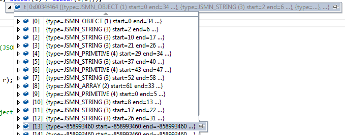

Holger K. schrieb:
> Ich mache dies so:
> //128 bytes der Datei lesen und dann
> result = jsmn_parse(&parser, fileBuffer, 128, tokens, 1024);
> //Dann die nächsten 128Bytes und so weiter...
Ich habe eben mal was ausprobiert:
Setzte mal vor dem Aufruf von jsmn_parse jeweils "paser.pos" auf 0.
Beim letzten Aufruf (mit dem Ende des Streams) kommt dann tatsächlich
die Anzahl der Tokens zurück.
Nachteil:
Der start-index im Token-Array ("tokens") fängt dann eben für jedes
Stück vom Stream bei 0 an, siehe Anhang.

#5308683
Holger K. schrieb:
> Hast du im JSON bei einem beliebigen Zeichen aufgehört oder bei etwas
> sinnvollem wie z.B. einer Klammer?
Hi Holger,
ich habe beliebig aufgehört und du hast recht: das ist ein Problem...
Der JSON-String war folgender (aus dem Sample):
static const char *JSON_STRING =
  "{\"user\": \"johndoe\", \"admin\": false, \"uid\": 1000,\n  "
  "\"groups\": [\"users\", \"wheel\", \"audio\", \"video\"]}";
Bei meinem Screenshot oben sieht man auf Pos. 9 ein "Primitive", das
müsste eigentlich ein String sein.
Ich habe jetzt mal nach dem Parser-Aufruf noch einen Check hinzugefügt,
ob alle Bytes im Parser verarbeitet wurden. Hierzu schaue ich, ob ob
"parser.pos" der Länge meines Bufferinhalts entspricht.
Wenn nicht gebe ich die Zeichen nochmal mit rein beim nächsten mal.
Wenn die Daten aus einem echten Stream kommen (und nicht wie bei mir aus
einem "gefake'ten") ist das aber natürlich etwas blöd. Dann müsste man
den Parser vllt aus einem Ringbuffer füttern.
Ich hab meinen Code mal in den Anhang gepackt...
