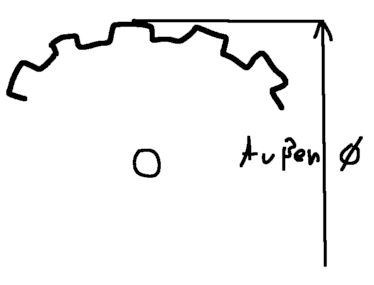

Ich möchte mit meinem 3D Drucker eine Zahnriemenscheibe Drucken die
auf meinen 100XL Zahnriemen passt (Teilung 5.08mm).
https://www.conrad.de/de/zahnflachriemen-reely-aeusserer-umfang-254-mm-anzahl-zaehne-50-226068.html
Ich habe mir ein Model in Freecad erstellt und auch bereits einen
Testdruck gemacht, leider stimmt die Anzahl der Zähne auf der Scheibe
nicht oder irgendwas anderes ist falsch. Ich könnte jetzt versuchen die
Zahl der Zähne zu ändern und mich herantasten, aber hat hier zufällig
jemand eine Idee wie man so etwas genau berechnen kann?
Ich habe den Scheibendurchmesser jetzt so berechnet:
Außendurchmesser = (AnzahlZähne * Teilung) / pi
         51,74mm = (32 * 5.08) / 3,1415
Mit diesem Durchmesser und 32 Zähnen passt der Zahnrieben nicht ganz, es
scheint ungefähr 1 oder zwei Zähne auf dem Rad zu wenig.
Hat jemand eine Idee dazu?

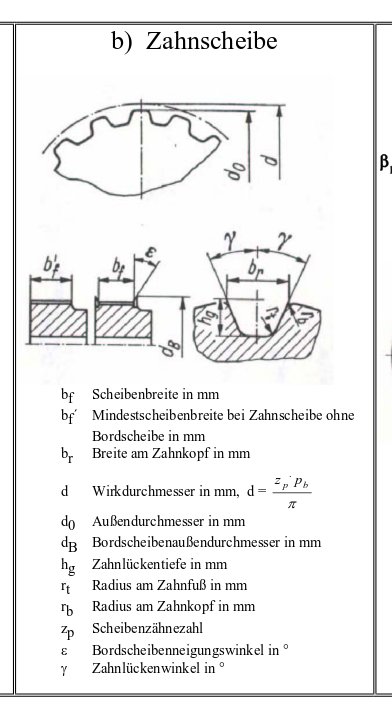

Ich habe gerade noch eine Info gefunden, kann es sein das ich den
"Wirkdurchmesser" (d) hätte berechnen müssen anstatt den
Außendurchmesser (d0), ist das die "neutrale Faser"?.

Maedler bezeichnet D0 als Wirkdurchmesser wenn ich das richtig sehe, der
Wert deckt sich mit meiner Rechnung, aber wie kommen die dann auf De von
51,24mm, was offensichtlich der Außendurchmesser sein soll?
von Clemens S. (zoggl)
Da ausendurchmesser
Do Wirkdurchmesser
H Riemendicke
Die neutrale Faser liegt in der Hälfte des Riemens (In der Realität
liegt sie dort wo die Armierung im Riemen ist)
Lass mal die Zähne weg zum Denken.
Der Riemen muss um die Rolle gebogen werden. die neutrale Faser bildet
den Wirkdurchmesser ab.
Wenn du jetzt eine Umdrehung machst schiebt sich der Riemen nicht um
Da*Pi weiter, sondern um (Da+1/2*H+1/2*H)+Pi weiter. (Da+1/2*H+1/2*H)=
Do
Beim Zahnriemen muss die Bedingung auch erfüllt werden.
Rechne mal spaßeshalber die Riemendicke der Mädler Riemen aus.
Bei den Zähnen musst du zusätzlich aufpassen dass im gestreckten Riemen
Zahn und Lücke 1:1 liegen. im gebogenen Riemen verkürzt sich nur die
Lücke!
ich hoffe das ist so verständlich
sg
