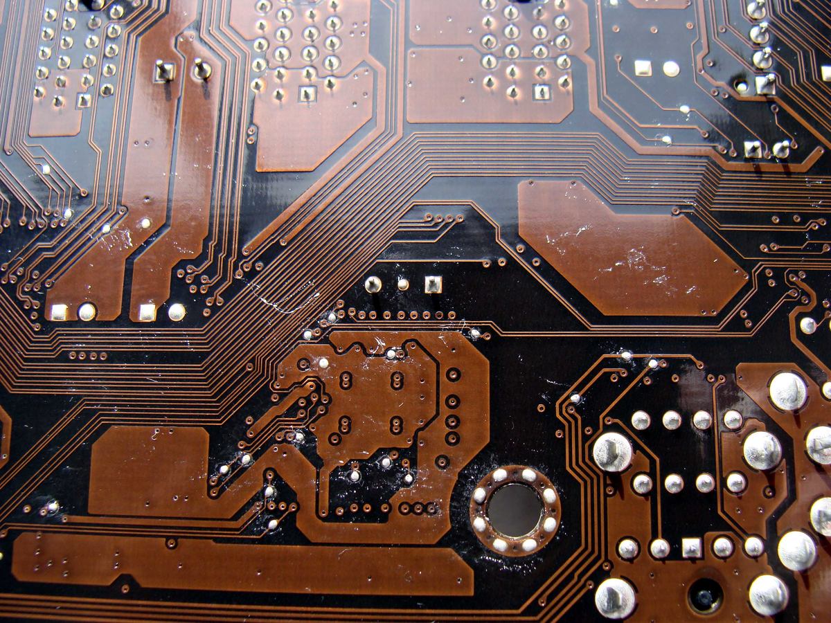

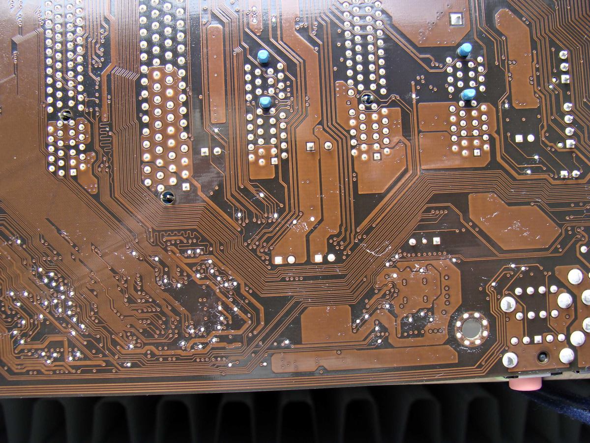

Nicht nur deine Platinen sehen so aus , auch Mainboards aller Hersteller
sind im kaufzustand ziemlich verklebt und mit Zinnspritzern versehen.
Früher als man noch mit bleihaltigem Lot unf Flußmitteln  gearbeitet
hat, war das waschen noch ganz selbstverständlich. Heute bei "no clean"
spart man sich dieses Prozedere. Ich hatte mal ein Asus Brett das sah
verboten aus und ich habe deswegen den Hersteller kontaktiert und bin
dann zu Gigabyte gegangen die aber auch nicht optimal sauber sind.
Kleiner Sachen wir Grafikkarten, Soundkarten etc. sind sehrwohl in einem
sauberen Zustand ist meine Erfahrung.
Siehe Fotos... Neues Asus Mainbord...

#5306578
Das sieht aber sehr merkwürdig aus. Die Verbindungen der
durchkontaktierten Bauelemente sind durchweg sauber, Flussmittelreste
befinden sich nur im unteren Teil, aber soweit ich sehen kann, sind das
doch nur Vias; seit wann werden die denn verlötet? Es scheint mir, dass
da versucht worden ist, ein beim Test durchgefallenes Board durch
Nachlöten der Vias doch noch zu retten.

Gast #5307214
OT
Das dürften keine Vias sein sondern Testpunkte. Warum auch immer die Lot
tragen, nötig wäre es nicht. Es sei denn der Tester (Flying probe,
Nadel, ...) benötigt das. Ob das dann im SMT Verfahren draufkommt ist
fraglich, vermutlich schon denn die Stecker im oberen Teil sind sicher
per Schwall gelötet (oder selektiv, das würde ich aber mit der heutigen
Technik noch ausschließen).
