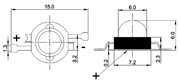

Auf dem Bild ist eine SMD LED mit einem Thermalpad.
Frage: sollte man solche Leuchtdioden von unten mit der Kupferfläche auf
der Leiterplatte verlöten oder vielleicht Wärmeleitpaste drauf
schmieren? Vielen dank in Voraus.

Hmmm, löten ist eigentlich nicht das Problem, das Pad auf der
Leiterplatte hat Vias, ein Prehater und eine Heißluftstation sind
vorhanden, die Überlegung war eher, was die bessere Lösung ist...
led schrieb:> die Überlegung war eher, was die bessere Lösung ist...
Definiere "bessere".
Wärmeableitung auf die Platine ist mit Auflöten des Pads besser,
Einlöten oder Ersatz ist mit WLP einfacher. Kommt wohl auch auf die
abzuführende Leistung an, wozu nichts geschrieben wurde.

Bei 5W pro Led würde ich für Auflöten plädieren.
Ich weiß nicht, warum hier wieder seltsame Meinungen auftauchen. Schaut
man sich die Verarbeitungshinweise der Hersteller an, so äußern diese
klar, dass das thermal pad verlötet werden muss. Also macht man das dann
auch. Zum Basteln kann man sicherlich auch Wärmeleitpaste verwenden,
sollte dann aber bitte auch für einen entsprechend hohen Anpressdruck
sorgen, damit der Wärmeübergang nicht allzu schlecht ist. LEDs sind für
Lötprozesse spezifiziert, die gehen dadurch nicht kaputt, wenn man das
sorgfältig durchführt. Der bessere Wärmeübergang durch verlötete thermal
pads sorgt übrigens auch für bessere Effizienz, da die LED kühler bleibt
und daher für einen geforderten Lichtstrom weniger Strom benötigt.
Wenn man seine eigenen Platinen macht, kann man die Lötfläche für das
thermal pad so groß auslegen, dass man mit dem Lötkolben noch daran
kommt, wenn die LED darauf sitzt. Ordentlich vorverzinnen und mit einer
großen Menge Flussmittel ausstatten (alternativ Lotpaste und extra
Flussmittel verwenden), die LED aufsetzen und das Pad dann mit einer
großen Lötspitze zügig erwärmen, bis die LED aufschwimmt und daher
ordentlich benetzt wurde. Das ist nicht optimal, da man hierdurch eine
relativ dicke Schicht Lötzinn zwischen LED und Platine erzeugt, die die
Wärme nicht extrem gut leitet, aber immer noch besser als
Wärmeleitpaste.

verlöten.
Verlöten mag ja das Beste sein, wenn aber die Kupferfläche aufgrund
ihres Querschnitts und der Oberfläche nicht in der Lage ist die Wärme
anständig weg zu leiten, dann bringt das Verlöten auch nicht viel. Es
hat schon seinen Grund, wieso LED hauptsächlich auf MPCB wie
Starplatinen z.B. verlötet werden, und nicht auf normale Platinen mit
Kupferfläche. Das geht zwar auch, dann doch aber eher kleine SMD-LEDs
weit unter 1W und nicht wo 3-5W in einem einzigen Emitter konzentriert
sind.
