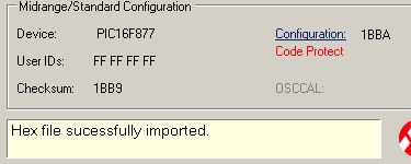

Poste einfach mal die hex Datei, dann kann ich das mal durchtesten. Keine ausgelesene Datei, nur die Originale!
so die entsprechnde hex datei anbei danke für die Mühe
Hier das Resultat, "Code Protect"! Da ist leider nix zu machen.

WAS soll codeprotected sein? Das HEX File hat er ja - natuerlich kann man dort auch die Fuseconfig hinterlegen, aber die kann man nun auch einfach ueberschreiben beim flashen...

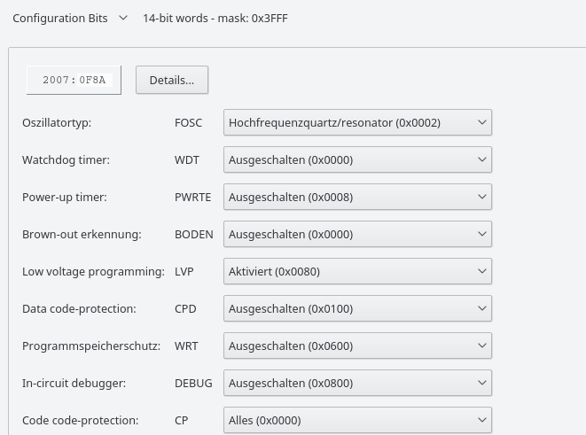

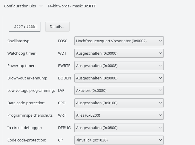

NAja das ist bei ner HEX Datei ehr nebensächlich, CP ist auch nicht wirklich an sondern Invalid, also nen Falscher wert, der passt ehr zum PIC16F877A vielleicht kann sich der TO nochmal dazu melden ob es nicht der A typ ist. Im Anhang mal der vergleich beim PIC16F877 ist nen Fehler beim Ab typ passt es, die ICs sind zwar ziemlich gleich haben aber minimale unterschide also nicht zu 100% Kompatibel
devzero schrieb: > WAS soll codeprotected sein? Das HEX File hat er ja Was im Hexfile steht, siehe oben.

Werner H. schrieb: > devzero schrieb: >> WAS soll codeprotected sein? Das HEX File hat er ja > > Was im Hexfile steht, siehe oben. Das ist doch nur das Configword, also die Fuses... also voellig egal. Das muss man ja nicht so schreiben.

devzero schrieb: > also die Fuses... also voellig egal. > Das muss man ja nicht so schreiben. Das solltest du dem Programmierer sagen, der hat in der hex nämlich die "schweinerei" eingebaut. > wird der Wert an 0x64 dekrementiert und dann ins EEPROM > geschrieben. Das EEprom ist leer. K. J. schrieb: > passt ehr zum > PIC16F877A Habe 877 und 877A probiert, kommt aufs Gleiche raus.

Ok, bei mir ging es nur Fehler frei beim PIC16F877A aber eigentlich sind die bis auf Kleinigkeiten bei ADC kompatibel, hatte mich schon gewundert. ich würde einfach das "decf 0x64, f" entfernen dann bleibt der wert im GPR erhalten und wird nicht verändert, das könnte Funktionieren die näste zwei befehle holen den wert aus dem GPR und verarbeiten ihn weiter.

Werner H. schrieb: > devzero schrieb: >> also die Fuses... also voellig egal. >> Das muss man ja nicht so schreiben. > > Das solltest du dem Programmierer sagen, der hat in der hex nämlich die > "schweinerei" eingebaut. Sorry, aber das ist doch Schwachsinn. Man kann das HEX nicht codeprotecten. Man kann (muss aber auch nicht) das Configword da mit ablegen und da kann man natuerlich auch CP setzen, aber das muss nicht geschrieben werden. Ist ohnehin egal, selbst wenn es gesetzt ist. Das HEX File ist ja nun mal da und muss nicht ausgelesen werden. Aktives CP bedeutet allein, dass man den PIC am Ende nicht mehr auslesen kann. > >> wird der Wert an 0x64 dekrementiert und dann ins EEPROM >> geschrieben. > > Das EEprom ist leer. > > K. J. schrieb: >> passt ehr zum >> PIC16F877A > > Habe 877 und 877A probiert, kommt aufs Gleiche raus. Kann ja sein, dass das EEPROM leer ist. Es gibt im Code ja 2 Stellen wo ins EEPROM geschrieben wird, vielleicht wird an einer Stelle davon initial geschrieben.. muss man sich naeher ansehen - am einfachsten geht es, wenn der Aufbau existiert.
K. J. schrieb: > Ok, bei mir ging es nur Fehler frei beim PIC16F877A Schon beim nur einlesen der Datei: Configuration 1BBA, Code Protect. Also ist da irgendwas im Hexfile.

Werner H. schrieb: > K. J. schrieb: >> Ok, bei mir ging es nur Fehler frei beim PIC16F877A > > Schon beim nur einlesen der Datei: Configuration 1BBA, Code Protect. > Also ist da irgendwas im Hexfile. Ja, wohl CP im Configword. Und nochmal, das aendert genau was? Du hast sogar ein Disassembly vorliegen.

Und speziell fuer Werner H. etwas Nachhilfe: http://ww1.microchip.com/downloads/en/DeviceDoc/31027a.pdf KLICK 27.2 Configuration Word Bits Note 2: Microchip recommends that the desired configuration bit states be embedded in to the application source code. This is easily done in the MPASM assembler by the use of the CONFIG directive. See Subsection 27.2.1 “MPASM’s CONFIG Directive.” KLICK Vermutlich steht im Assemblerfile vom Author (wenn es dann in ASM war, die Compiler koennen das aber natuerlich auch) was a la __CONFIG .... & _CP_ON (oder ALL) & ... Siehe Tabelle 27-1 in dem PDF. Dann taucht CP im Configword auf - das kann man einfach so brennen. Oder es eben wieder wegnehmen. Hat aber mit dem Problem vom TO genau gar nichts zu tun. Lesen, wirken lassen und verstehen. Und dann nochmal ernsthaft die Frage: Was hast Du fuer ein Problem mit CP?
devzero schrieb: > Ja, wohl CP im Configword Mit dem Pickit lässt sich ja das Configword normalerweise editieren, geht aber bei diesem Hex nicht. > Du hast sogar ein Disassembly vorliegen. Aus dem ausgelesenen Pic, villeicht schon mal gestartet, einem 877 oder 877a, mit welchem disassembler... dem würde ich nicht so einfach trauen. > Was hast Du fuer ein Problem mit CP? Keins, der TO hat eins und wir suchen eine Lösung die ihm helfen könnte. > das kann man einfach so brennen. Aber nicht mehr korrekt auslesen um den Counter oä nach starten des Programms zu finden.

Werner H. schrieb: > devzero schrieb: >> Ja, wohl CP im Configword > > Mit dem Pickit lässt sich ja das Configword normalerweise editieren, > geht aber bei diesem Hex nicht. Klar kann man die Configfuses im Pic mit dem pickit nur so lange editieren wie die CP fuse NICHT gesetzt ist. Sonst wäre die CP Fuse ja witzlos. Aber hier liegt ja schon das Hex File vor. Und wenn ich das Hex File habe, dann kann ich problemlos die Fuse Settings im File selbst verändern. Das geht mit dem Hex editor direkt oder für Einsteiger in dem ich das Programm mit MPLAB 8.xx einspiele, vor dem Einspielen in MPLAB aber auswähle das die Fuse Settings im Code ignoriert werden sollen und statt dessen im Fuse Menü von MPLAB die CP Einstellungen selbst wählen. DAS ist nun wirklich das allerkleinste Problem. Gruß Carsten
