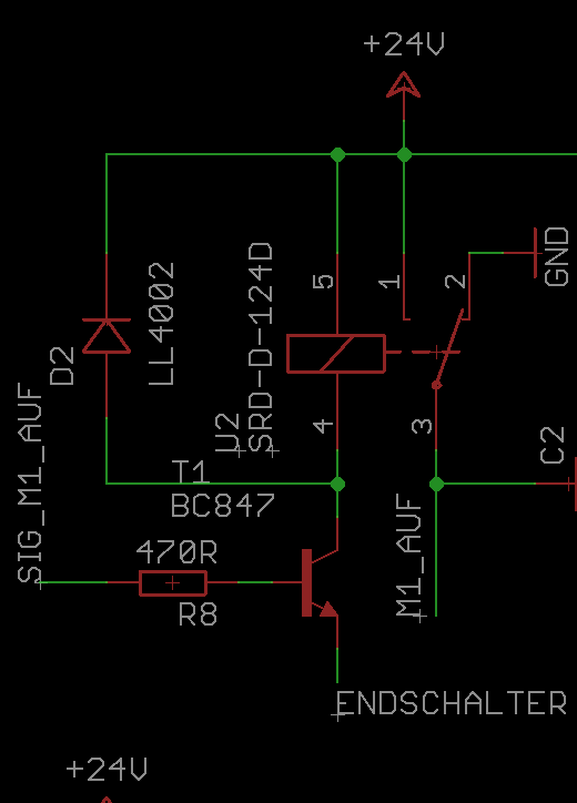

Hallo Zusammen,
habe eine kurze Frage, welche hoffentlich auch leicht beantwortet werden
kann.
Ist es schlimm, wenn ich einem NPN Transistor, während er
durchgeschaltet ist die Masse am Emitter entferne?
Möchte ein Relais mit dem Transistor schalten. Das Relais schaltet einen
Motor, der auf einen Endschalter fährt. Der Endschalter ist ein Öffner
und diesen möchte ich am Emitter anschließen.
Wenn ich nun den NPN Transistor ansteuer und der Transistor die Spule
des Relais anzieht und der Motor auf den Endschalter gefahren ist, so
ist ja keine Masse mehr am Emitter und der Transistor hört auf zu
leiten.
Gäbe es hier irgend ein Problem, so dass der Transistor irgendwie kaputt
geht bzw dass der Emitter an einem undefiniertem Signal liegt?
Oder kann ich das so verwenden, damit ich das Relais nicht mehr anziehen
kann und der Motor nicht mehr verfährt?
Die Relaisspule hat einen Widerstand von 1,6kOhm und wird mit 24V
angesteuert. Somit ist der Strom bei 15mA.
prinzipiell sollte es so funktionieren.
Kaputt gehen kann aber immer irgend was, so z.B. auch der Transistor.
Wenn aber die Kollektor-Basis-Strecke einen Kurzschluss bekommt, fließt
der Strom über den Basiswiderstand ab. Da dieser nur 470 Ohm beträgt,
wird das Relais durchschalten, gerade wenn der Steuerausgang auf Low
steht.
Die Steuerschaltng am Basiswiderstand stirbt dann evtl. auch gleich
noch.
Warum ist der Wert des Basisvorwiderstand so klein?
Wenn man eine Stromverstärkung (Beta bzw. h_fe21) von mind. 100 annimmt,
reicht ein Basisstrom von ca. 0,2mA um die 15mA des Relais zuverlässig
durchzuschalten. Da kann auch bei einer Ansteuerspannung von nur 3V der
Basiswiderstand in der Größenordnung von 4,7k...10 k sein.
Außerdem sollte dir klar sein, dass über den Transistor auch ein
Leckstrom fließt. Wenn der Endschalter öffnet wird damit der
Steuerausgang nach 24V hochgezogen. Wenn da ein aktiver Ausgang ist,
wird wohl nix passssieren.
Falls es aber ein uC ist, wird dieser nach dem Einschalten erstmal einen
passiven Port haben, der hochohmig ist. Da kann der unzulässig hohe
Pegel schon zur Zerstörung des ports führen.
Wie oben auch schon bemerkt, sollte so ein Endschalter möglichst direkt
auf das Motor wirken und nicht über diverse Elektronik. Auch
Relaiskontakte können festkleben und dann schaltet es evtl. auch nicht
ab.
Sofern der Endschalter für den max. Motorstrom ausgelegt ist, wäre es
evtl. besser, wenn dieser direkt den Motorstromkreis unterbricht.
Freilich geht das nicht, wenn der Endschalter nur für kleine
Signalströme ausgelegt ist.
Dann wäre es aber klüger, den Endschalter zwischen Kollektor und relis
zu schalten oder oben zw. +Ub und Relais.
Gruß Öletronika

Schalte doch mit dem Endschalter die 24V vom Relais. 15mA sind auch
nicht viel um einen Endschalterkontakt freizubrennen. Wenn Du im 24V
Zweig schaltest, kannst Du den Endschalterkontakt noch zusätzlich
belasten.
OP #5308424
Hallo Zusammen,
danke für eure Antworten!
Bin gestern selber darauf gekommen, einfach die 24V zu schalten. Dann
liegt der Emitter immer an GND und Basis bekommt das Signal des µC.
Lediglich der Kollektor bekommt nun seine 24V weggeschaltet.
Ist in meinem Anwendungsfall leider nicht machbar, den Motorstrom direkt
mit dem Endschalter zu schalten, aber macht natürlich viel mehr Sinn,
denn wenn das Relais verkleben sollte und die 24V permanent geschaltet
sind würde der Motor trotzdem stoppen.
Den Basisvorwiderstand erhöhe ich noch auf 1kOhm, da habt ihr natürlich
auch recht.
Hat mich nur auch in der Theorie gewundert, ob es der Transistor
vertragen würde, da kein definiertes Signal mehr am Emitter anliegt. Und
vorallem, wenn der Transistor durchgeschaltet hat und auf einmal der
Emitter keinen Bezug mehr hat, was dann im Transistor passiert.
Danke euch!
Eigentlich gar nix. Da auf Grund des freien E kein E- und B-Strom mehr
fließen kann, fließt auch kein C-Strom. Der E folgt im Grunde dann
einfach der B, und die interne C-B-Diode ist und bleibt ja ohnehin in
Sperrrichtung gepolt, solange das B-Potential unterhalb des C-Potentials
bleibt. Für den Rest der Schaltung erscheint es, als wäre der T gar
nicht da.
Ein logisches: du kommst vom Endschalter nicht mehr weg. Üblicherweise
schaltet man das so, dass der Strom nur in einer Richtung unterbrochen
wird, also stoppt der Motor, wenn er gegen den Schalter fährt, in der
anderen Richtung läuft er aber, man kann also zurückfahren.
Oder man überbrückt den Endschalter mit einem manuellen Taster (nicht
ungefährlich), oder man schiebt die Achse manuell weg.
