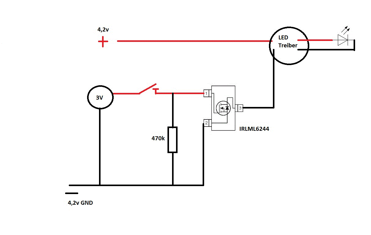

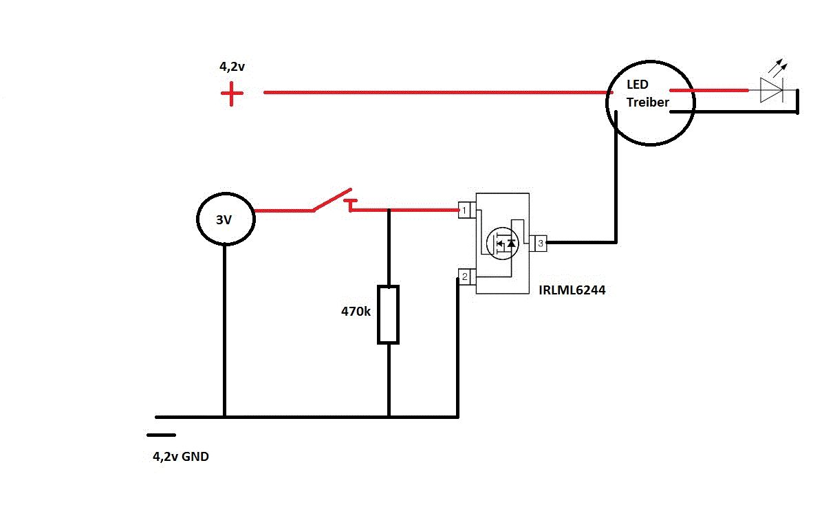

von Chris J. (Gast)
Hmmm....
Das sieht aber hier anders aus.... genau das geht eben nicht bei mir.
Dieser LED Treiber ist vergleichbar mit meiner Elektronik. Der Empfänger
müsste also auch an meiner LiIon Zelle hängen.
Mal drüber nachdenken..... Schaltungen mit mehreren Potentialen hasse
ich.
von M.A. S. (mse2)
Chris J. schrieb:
> Hmmm....
Nochmals Sorry für meine ersten beiden Posts.
Du sollst NICHT den IRLML6244 verwenden, denn dies ist ein N-MOSFET.
Verwende z.B. den von Axel vorgeschlagenen IRLML2244, das ist ein
P-MOSFET.
Den kannst Du in die Plus-Leitung setzen. Source an +5V, Drain an den
Verbraucher, Gate über Widerstand an +5V und zum Einschalten auf GND
ziehen.
von Der Andere (Gast)
Du redest die ganze Zeit über 5V Schaltungen, jetzt postest du ein Bild
mit einem 3,3V und einem 4,2V Potential.
Gleichzeitig schreibst du
Chris J. schrieb:
> Schaltungen mit mehreren Potentialen hasse ich.
Wenn du statt deinem "Information hiding" rumgeeiere einfach mal die
Tatsachen auf den Tisch legst könnte man dir bestimmt besser helfen.

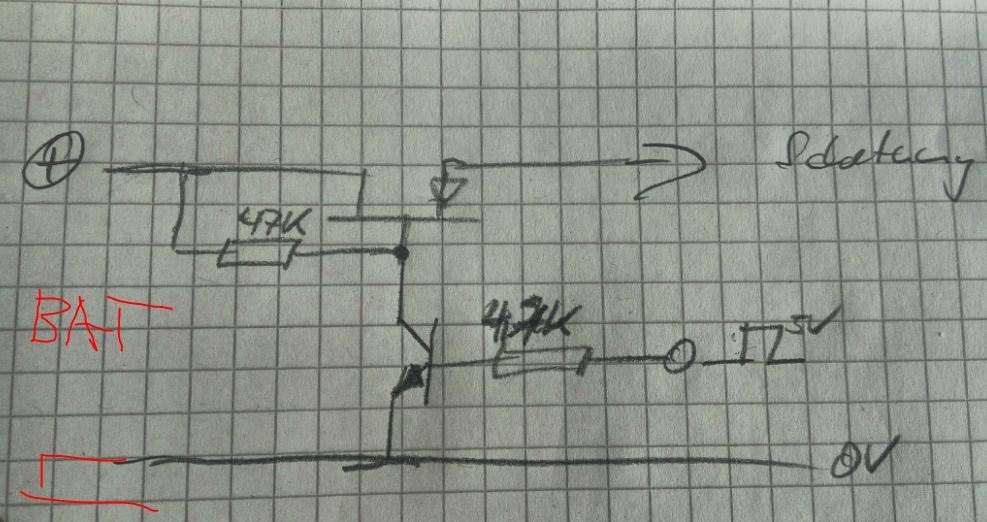

von Chris J. (Gast)
Sorry für die Konfusion.... habe einiges nicht zu Ende gedacht gehabt.
Problem ist gelöst. P Mosfet wie zitietr und einen einfachen Bc547
drunter zur Ansteuerung gegen Masse.

Braucht man ja öfter.
PS: BSS138 habe ich einige, auch BS170, die ebenfalls gehen aber die
brauchen  alle Pull Ups, da habe ich den BC547 genommen, meinen
Universal-für-alles Transistor. Der Empfänger hängt an den Batt, der UC
springt nach ca 50-100ms auch an und kann die Selbsthaltung übernehmen.
Sind diese teile hier, 5V solange Taste gedrückt, Ruehestrom einige mA
aber reicht für 1 Woche Betrieb aus. Mehr muss nicht.
https://www.ebay.de/itm/IC2262-2272-4-Channel-Wireless-Remote-Control-Kits-4-Key-Wireless-Remote-433MHZ/272527456620?hash=item3f73e6f96c:g:vuAAAOSwo4pYgIeL

Geht auch. Der Transistor braucht halt Basisstrom. So wie du es
dimensioniert hast, fließt mehr Basisstrom als Strom durch den Pullup am
MOSFET. Ein MOSFET statt des BC547 braucht keinen Strom und der
Angstwiderstand (Pulldown, nicht Pullup) ist optional.

Der Basiswiderstand vom BC547 ist schwer leserlich, 4k7 oder 47k? In
dieser Schaltung könnte der klaglos einige hundert kOhm bekommen.

@Chris J. (Firma: privat) (chris_urbex)
In Deinem Bild danach hast Du aber einen N-Kanal-Sourcefolger.
Sicherlich nicht das, was Du wirklich gebaut hast.

Nur eben schnell etwas aus dem Netz gesucht.... das wurde gebaut (ohne
R2 und R3) und funktioniert auch. Nur halt BC547 dran. Geht auch mit
BS170, da die auch mit TTL steuerbar sind. Dazu noch ein OR Gatter aus
zwei BAT41 Dioden vor dem BC547, da der UC den MOSFET sofort in die
Selbsthaltung steuern muss. Diese ultra billigen Funkteile funzen
wirklich so auf ca 25-30m und schlucken 2mA Standby. Bei 2 x LiIon mit
2500mA und einem Step-Up mit 200uA Ruhestrom reicht das für ca 2 Monate
Standby.

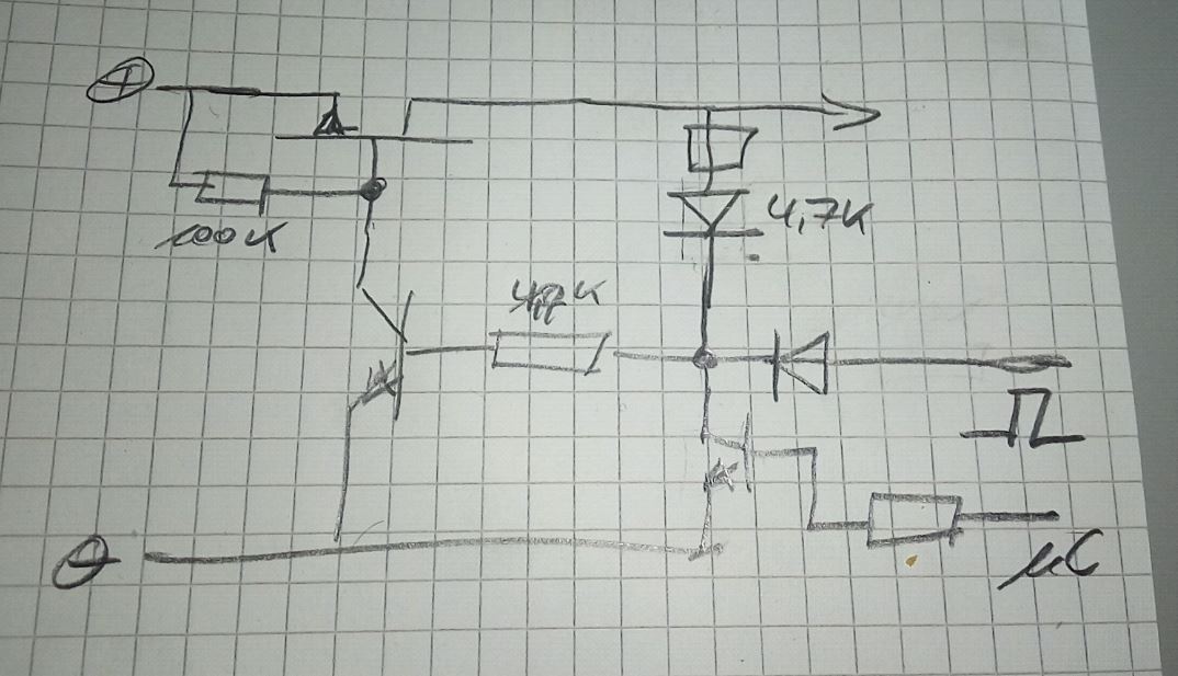

Würde sich so oder ähnlich eine Selbsthaltung mit Löscheingang
realisieren lassen? Oder würde diese sofort anspringen, da reicht ja ein
winziger Impuls beim Einschalten. Werte sind nur geschätzt, da muss ich
ggf noch etwas rechnen, da der uC auf HIGH nur 0.3mA treiben kann.

Du wolltest ja die Masse nicht auftrennen und den o.g. Mosfet nehmen..
Da hättest Du nur den Mosfet selbst, einen pull-down R am Gate und 2
Dioden für die Signale (Funk, Selbsthaltung), vorausgesetzt, der uC hält
sich schnell genug selbst - bevor der Funk-Impuls wieder weg ist..
Und warum brauchst Du einen Löscheingang - Du kannst doch am uC die
Selbsthaltung ausschalten?
µC-Eingang auf H, Impulseingang auf H, und schon haben wir einen nach
Bedarf schaltbaren Kurzschluß. Ich glaube nicht, daß das wirklich so
richtig ist

Das Problem deiner Schaltung ist, daß der µC den Transistor zum
Abschalten aktiv-H ansteuern muß. Wenn er sich aber seine Betriebs-
spannung selber abschaltet, wie soll er dann den Transistor
durchgesteuert halten?
Besser so: ein zweiter BC547 mit C und E parallel zu dem ersten. Den
einen steuert der Funkempfänger, den anderen der µC. Der µC muß als
erste Aktion einen Pin auf H setzen, um den zweiten Transistor
durchzusteuern. Der hält dann den MOSFET weiter auf.
Zum Abschalten den Pin auf L setzen. Einen Pulldown-Widerstand
(sinnvollerweise direkt an der Basis des zweiten BC547) vorsehen, der
den Transistor sicher gesperrt hält, auch wenn der µC-Pin (im Reset)
floatet. BOD aktivieren!
