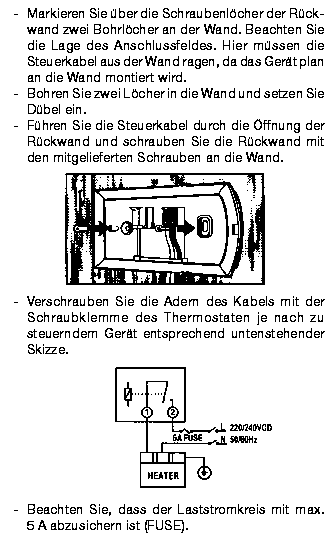

https://www.elv.de/elv-elektronischer-wandthermostat-hd-410t.html Der obige Thermostat soll laut Datenblättchen mit 5 A abgesichert werden. Gibt es Halter an denen man Kabel anschließen kann?

https://www.elv.de/elv-elektronischer-wandthermostat-hd-410t.html Der obige Thermostat soll laut Datenblättchen mit 5 A abgesichert werden. Gibt es Halter an denen man Kabel anschließen kann? Meinst Du eine "fliegende Sicherung" (googel mal..) ?

Rainer U. schrieb: > Meinst Du eine "fliegende Sicherung" (googel mal..) ? Danke für das Stichwort. Sind diese Halter für den Gebrauch in einem 230 V Hausnetz zugelassen? Karl schrieb: > Sind diese Halter für den Gebrauch in einem 230 V Hausnetz zugelassen? Hi, soweit ich die Bedienungsanleitung/Montageanweisung beurteile: Wenn ich mich nicht irre, sind keine Zugentlastungen für die Zuleitungsdrähte vorgesehen. Daraus ziehe ich den Schluß, dass Verkabelung nach Festinstallationsbedingungen erfolgen sollte. (NYM -Kabel oder Stegkabel etc. oder eben Kabel für Festinstallation...keinesfalls H03VV o.ä.) Der Lastkreis sollte mit den vorgeschlagenen 5 A abgesichert sein. Das heißt im Klartext, der Lastkreis bekommt im "Sicherungskasten" einen Extra Leitungsschutzschalter. Dabei sind 5A eher unüblich. ciao gustav

@ Karl B. Vielen Dank für deinen Beitrag und die Ausführung zur Sicherung. Nach 5 A Automaten für die Hutschiene habe ich bereits vergeblich gesucht.

Karl schrieb: > Nach 5 A Automaten für die Hutschiene habe ich bereits vergeblich > gesucht. 4A und 6A sind gängig. Aber es gibt ja auch Sicherungshalter auf Hutschiene für Schmelzsicherungseinsätze. Antwort schreibenBitte melde dich an, um einen Beitrag zu schreiben. |
