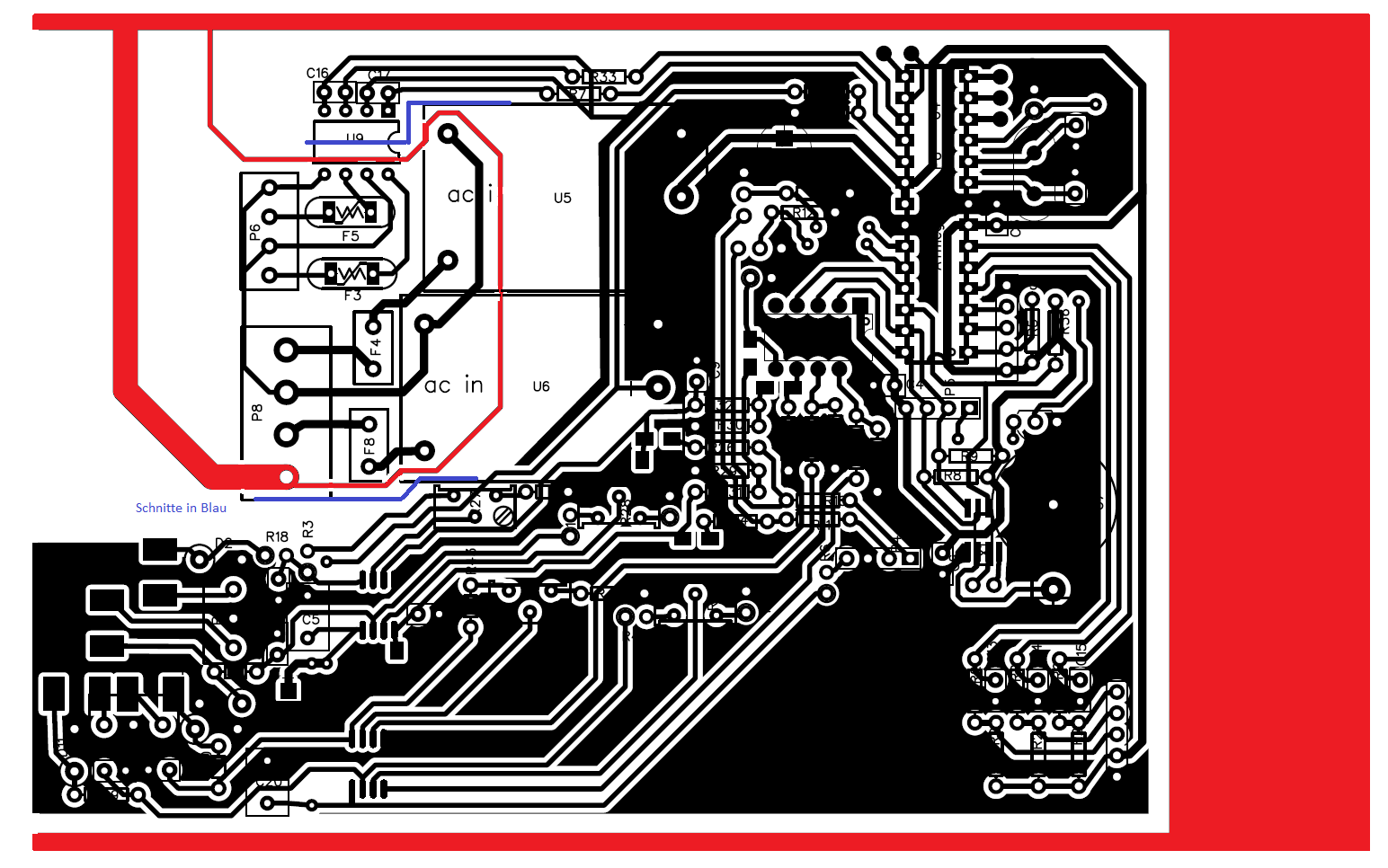

Ich bin gerade dabei mir einen 0-10V Dimmer zu basteln. (Platine ist ein
wenig größer geworden als geplant, aber naja isthaltso)
Meine Frage ist bezüglich meiner Einbindung der Netzteile. Habe mich für
Print AC-DC Wandler entschieden.
Zur Sicherheit habe ich versucht möglichst große Abstände zwischen den
Leiterbahnen zu lassen.
Zusätzlich habe ich mir überlegt das ich eine Leiterbahn um den 230V
Bereich legen kann den ich mit Erde verbinde. (Rot im Bild, Blau sind
Schnitte)
Die Platine kommt in eine Alu-Box die auch geerdet ist.
Sie wird "InHaus" gefertigt und hat damit keine Lötmaske.
Ich hab schon mehrere Projekte mit Netzspannung gemacht und hab genügend
Vertrauen in meine Fähigkeit um nicht meine Wohnung abzubrennen. :]
Jedoch habe ich keine direkte Ausbildung in Elektronik, und wollte
deshalb einmal die Meinung von Profis einholen.
Grüße
P.s.: Zusatzfrage: Erde und GND verbinden? (werde diese Frage noch
selber im Forum recherchieren)
#5307390
@ Matthias Geist (muchmore)
Wie groß sind deine Mindestabstände?
https://www.mikrocontroller.net/articles/Leiterbahnabst%C3%A4nde#Praktische_Anwendung
>Schnitte)
Kann man machen, vermindert aber nicht die Mindestabstände.
Klingt hier sinnvoll.
Die Fräsungen kannst du dir sparen. Unten rechts bei F8 kannst du die
Leiterbahnen noch deutlich weiter auseinander ziehen, du hast genug
Platz auf deiner Platine.
Gast #5307438
>>Schnitte)
Ist nicht üblich.
Wenn, dann sollte sie nach beiden Seiten den Mindestabstand haben.
Und es entsteht eine Kurzschlußschleife.
Ich würde es nicht machen.

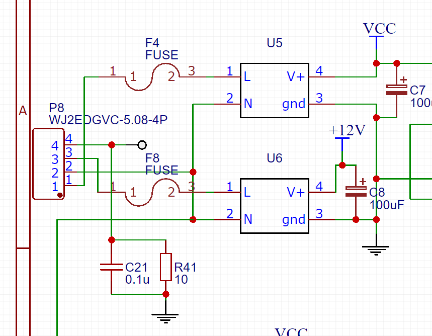

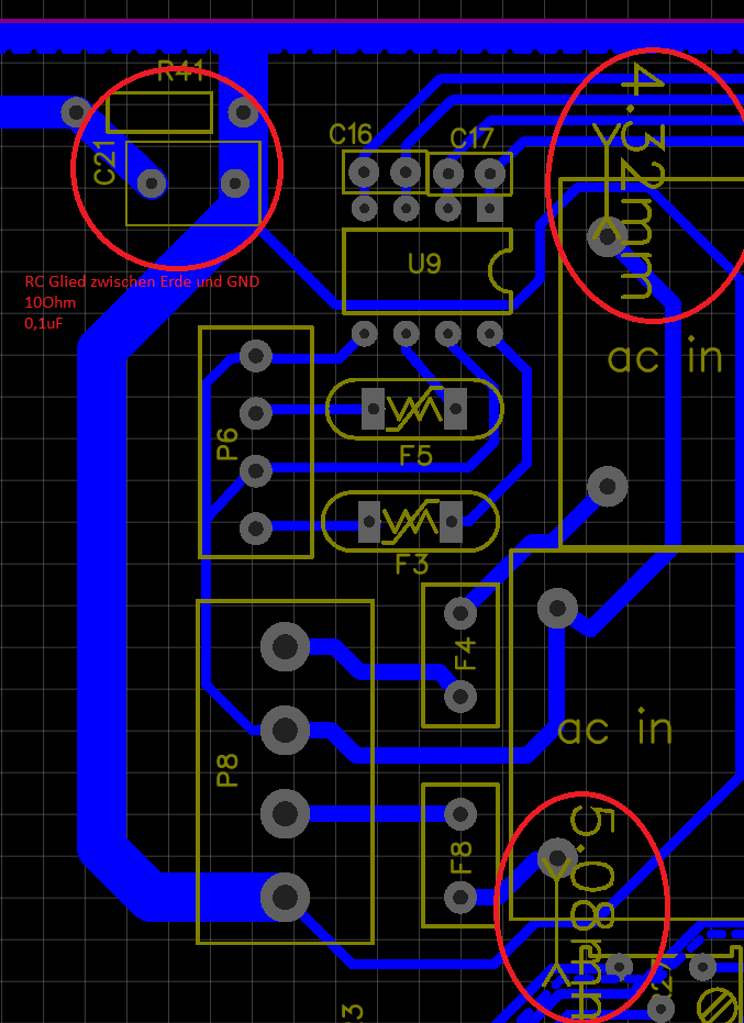

OP #5307486
Danke für die Schnelle Antwort.
Hab nach ein wenig Suchen eine Schaltung gefunden wo Erde und GND über
ein RC Glied verbunden sind. Hab das so einmal eingefügt.
Die Abstände hab ich noch einmal erhöht. Sie sind jetzt bei 4&5mm. Also
ganz schaffe ich die 6mm aus dem Artikel nicht. Deshalb würde ich die
Schnitte doch machen.
Auch bin ich mir nicht sicher was der Mindestabstand zum
Schutzleiter/Erde sein soll. Würde einmal annehmen die 3mm wie zwischen
L&N.

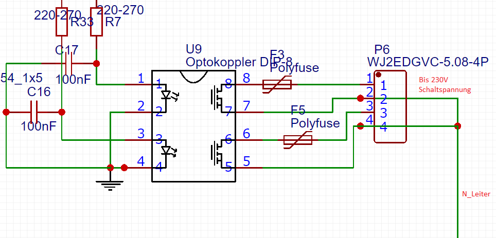

OP #5307507
>Ich muesste ein Schema sehen.
Bin mir zwar nicht sicher ob man das so gut am Schaltplan verfolgen
kann, aber wie gewünscht.
>Ist nicht üblich.
Was ist mit einer Kurzschlußschleife gemeint.
Die Erde-Schleife,(die ich einfügen möchte) wäre ja nur da den
FI-Schalter fliegen zu lassen falls etwas schwerwiegend schief gehen
sollte.
Gast #5307508
Du hast doch Platz!
Ich habe immer 8mm genommen bei selbstgemachten Platinen.
Geht auch bei dir locker.
Du bist unsicher und knauserst da mit den Abständen.
Mach die komische Masseschleife raus!
#5307534
@michael_ (Gast)
Ja.
Mach mal halblang. Da hast du wohl ein tolles Buzzword gehört? Diese
Schleife ist vollkommen egal. Denn selbst WENN in der Nähe STARKE
HF-Magnetfelder wären, würden dort halt ein paar mA fließen. Der
Schaltung macht das keine Probleme.
Allerdings ist so ein arg dünner Schutzring eher Selbstbetrug, denn wenn
es WIRKLICH mal einen Überschlag geben sollte, verdampft der in 0,nix.
Schutzwirkung praktisch Null. Ob es vorher durch starke Verschmutzung zu
einem Leckstrom und damit Auslösen eines FI-Schutzschalters kommt ist
eher fraglich, vor allem weil die meisten Stromkreise KEINEN FI-Schalter
haben.
Ergo. Man sollte den Pseudoschutzring entfernen.
OP #5307580
So viele Antworten habe ich mir nicht erwartet
>Herrenrasierer
Solche Antworten habe ich erwartet... Bin wirklich nicht begeistert von
"Wandwarzen" die ständig Standby-Leistung ziehen.
>Leiterbahnabstand
Ich lasse absichtlich recht viel platz zwischen allen Leiterbahnen. Da
dann bei meinen DIY Platinen nicht so genau sein müssen.
Außerdem dürfen in manchen Bereichen keine Bauteile sein, wegen
Höhenbeschränkung.
>Kurzschlußschleife
So war das gemeint. Mit Induzierten Strömen. Na ja die Netzteile haben
zusammen 2W. Aber gut man soll ja immer Vorbildhaft Arbeiten
>FI
Der Einsatzbereich ist auf jeden Fall mit einem FI gesichert. und selbst
wenn die Leiterbahn verpufft sollte sie ja genügend Strom abführen um
den FI auszulösen?
Wenn die Generelle Meinung ist, bringt nix und unnötig, dann werde ich
es so hinnehmen und die Idee Fallen lassen.
#5307587
>>FI
>den FI auszulösen?
Ein FI löst je nach Typ schon bei 30-300mA aus, da verpufft nix. Aber
wenn es einen massiven Oberflächenüberschlag gibt, dann schon.
Tu das. Der Rest der Welt kommt auch ohne aus.

#5307636
MÖGLICHST wäre so viel wie zwischen den 230V~ AC und den DC Pins der
DC/DC Wandler bzw. Optokoppler liegen. Du hast den Platz hingegen
weitgehend mit nutzlosen Leiterbahnen aufgefüllt. Du wirst dein Layout
nochmal machen müssen. Vergiss deine Schnitte. Vergiss die PE-Leitung.
Theoretisch erlaubt eine PE Leitung zwischen 2 Punkten ein Halbierung
des Abstands, da aber die PE Leitung ebenfalls eine Dicke hat, wird es
damit nur breiter.
Warum ? Taugt deine Isolation nichts ? Damit sind deine 0-10V nicht mehr
potentialfrei sondern auf Schutzleiter bezogen, mit allen Problemen die
auftreten wenn noch ein 0-10V Gerät auch mit Schutzleiter verbunden sein
sollte. Masseschleifen, Brummen, Fehlerströmen, Blitzempfindlichkeit.

Persönliche Seite #5307770
Ich habe noch eine Nachfrage/Anmerkung zum Schaltplan:
Warum brauchst du 2 AC/DC-Wandler?
Ich verstehe dass du unterschiedliche Spannungen brauchst. Aber dann
würde ich einen 12V AC/DC-Wandler nehmen und die 2. Spannung mit einem
normalen Spannungregler aus den 12V erzeugen. Je nach Stromverbrauch
kann man da ja auch so ein fertiges Schaltreglermodul (3-Bein) nehmen.
Nicht nur ist das billiger, du sparst auch Platz, wovon die Platine
erheblich profitieren kann.
Hässlich an deiner Platine ist, dass die Optokoppler oben noch so nah an
die Stecker ranrücken und so der Netzspannungsteil von der
Niederspannung regelrecht umzingelt ist.
Wenn du den Platz für den 2. AC/DC-Wandler sparst kannst du dort den
Optokoppler hintun und kannst so eine deutlich klarere Trennung des
Netzspannungs- und Kleinspannungbereichs auf deiner Platine erreichen.
Den "Schutzring", ebenso wie die PE-GND-Verbindung sehe ich auch eher
kritisch bzw. halte ich für unnötig. Es gibt isolierte Potis oder man
macht den mechanischen Aufbau so, dass das Poti nicht in der Frontplatte
verschraubt wird sondern nur die Poti-Achse dort endet.

OP #5307929
>FI
Ok hingenommen.
>12V/5V
Hab mir gedacht das ich einen LDO nehmen könnte. Aber:
1.) der 12V block gibt mir nur 83mA und wäre zu wenig gewesen.
2.) ich benötige nicht immer die 5V. Dann müsste ich ein Ausschalten vom
µC machen.
3.) die Wandler kosten nur 5,40€ Und derzeit wird es ein Unikat.
4.) jetzt hab ich sie schon also möcht ich sie auch verwenden.
>Optokopler
Die werden 230V schalten deshalb sind sie auch auf der 230V Seite meiner
Platine.

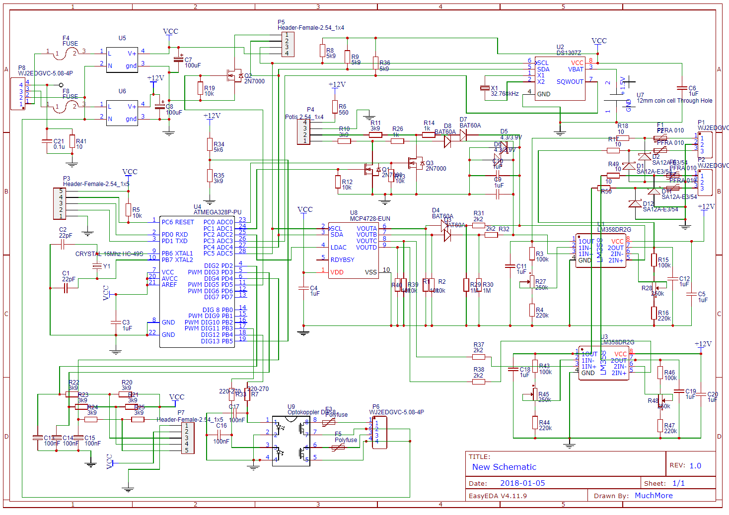

Persönliche Seite #5308208
>>Standbypower
> Wellwellwell meine Print Netzteile werden extern geschallten. Jetzt
> könnte man sagen das dies auch mit den Wandwarzen möglich wäre, aber man
> stelle sich einmal vor welchen Aufwand dafür notwendig wäre.
Ja, wir kennen halt das Gesamtkonzept deiner Schaltung nicht. Bisher
haben wir nichtmal den ganzen Schaltplan der Platine gesehen. So nach
und nach haben wir rausgefunden, dass das ganze in ein Metallgehäuse
kommt und da noch Potis und ein Display dran sind. Außerdem gibt es noch

OP #5308324
>Projekt
Hab geglaubt das Beste wäre das ganze möglichst kurz zu halten. Damit
ich niemanden langweile.
Kurze Beschreibung meines Projektes:
Es wird eine Programmierbare-Zimmer-Lampen-Steuerung.
Funktionen:
 - Standard Lampen-Schalter sollen erhalten bleiben.
 - Dimmung der Helligkeit und Farbtemperatur ohne µC
 - ein Poti für Helligkeit, eins für Farbe
 - Zuschaltbare Programmierbare Zeit-Schaltung&Dimmung
   - Sonnenaufgang und Untergang abhängige Dimmung
   - Aktivierbare Weckfunktion
   - 0W Standby der Lampen-Netzteile
   - 0W Standby der Steuerung wenn nicht aktiv
   - Interface mit 16x2 LCD und Rotory-Encoder
 Benötigte Komponenten:
 - 4x5m 24V LED Strips ~22W/m
 - 2x240W Meanwell 0-10V Netzteile mit Dimm to OFF
 - Stromstoßrelai mit nullpunktschaltung
 - Strombegrennungsrelai da Einschaltstrom der Netzteile ~100A
 - Steuerbox mit 2xPoti für Manuelle Dimmung, sowie 16x2 LCD und Encoder
   - Arduino für die Programierung
   - LCD über I2c
   - RTC über I2c damit der sich die Uhrzeit merkt
   - 4xDAC über I2c damit ich eine saubere Spannung ausgeben kann
     (4 Ausgänge falls ich in Zukunft mehr Netzteile dimmen möchte)
   - 2xDaual OP-Amps um die 0-4V des DAC auf 0-10V zu bringen
   - Steuerschaltung um entweder Manuel oder Digital zu dimmen
      (findet "leider" zwischen DAC und OP-Amp statt => Daher müssen die
OPamps immer laufen wenn die Lampen laufen :/ )
Anbei der gesamte Schaltplan. Ist aber absolut nicht übersichtlich. Hab
mir auch nicht gedacht das den jemals jemand anderes sieht.
Es sind wahrscheinlich viele unnötige Bauteile drin. Gerade an den
Ausgängen war ich mir nicht sicher wie ich die Schützen soll.
Vergiss die Polyfuses zum Schutz der U9 PhotoMOS, da müssen superflinke
Halbleitersicherungen hin.
Vergiss die PFRA010 zum Schutz der Z-Diode, das Schmelzintegral der
Z-Diode ist kleiner.
Vergiss die BAT60A Dioden zum mischen, die erzeugen bloss Spanungsfehler
und deine 12bit DACs werden zum schlechten Witz. Da du sowieso das Poti
mit dem 2N7000 auf 0V ziehst und den DAC auf 0 stellst, einfach addieren
DAC ---------100k---+
+12V                +--+-- 0..2.5V damit entfallen Z-Dioden
Poti--140k-+--100k--+ 10nF
 GND    --|I 2N7000   GND
           |S
          GND
und noch besser die Potis auch aus 5V versorgen, und noch besser statt
der wahlfreien Spannung aus den DC/DC Wandlern einfach mal eine
ordentliche Refernzspanung wie TL431 oder so verwenden.
Mach niemals 1uF direkt an LM358 Ausgänge, einfach weglassen.
Offiziell liefert ein LM38 der mit 12V versorgt wird auch keine 10V,
sondern nur 9.5V. Ich würde mich nach qualitätsvolleren OpAmps umsehen.
Vor DC/DC Wandler würde ich noch 250V~ VDR zum Schutz vor Überspannung
heften (nach der Sicherung, eine reicht), und offiziell bekommt der VDR
eine Thermosicherung im Schrumpfschlauch beigepackt.
Keine Ahnung was Q2 macht.
OP #5308379
Interessant Interessant Interessant
>PhotoMOS
Da hab ich Bourns MF-RM008/240 vorgesehen. PTC bei 80mA / 240V
Photomos geht bis 120mA
Unter Halbleitersicherung hab ich mit Google nicht so wirklich etwas
gefunden. Außer es waren PTC gemeint??
>PFRA010
Die Z-Diode dort ist eine TVS 12.2 V 600 W (11V Breakdown)
Sollte die Sicherung anspringen oder?
>Mischer
Hatte in den ersten Versionen keine Dioden vorgesehen. Aber ich bin mir
nicht sicher wie sich der DAC im ausgeschalteten Zustand verhält. Das
würde die Poti Funktion verzerren.
Die BAT60A hab ich ausgewählt weil sie eine sehr niedrige
Vorwährtsspannung hat. Mir ist klar das sich die verändert aber glaub
das der Strom über den 1MOhm Widerstand klein genug ist das sich das
wenig auswirkt.
Der 12bit DAC war der einzige den ich gefunden hab der 4 Ausgänge hatte
und über I2c angesprochen wird. 12Bit ist wahrscheinlich sowiso
übertrieben.
Referenzspannung für die Potis überlege ich mir noch. Aber danke für den
Hinweiß.
>LM358
Ok 1uF am Ausgang klingt nach einer schlechten Idee...
Aber das aller wichtigste:
Die LM358 bekommen keine 10V heraus wenn sie mit 12V gespeißt werden??
Das wäre sehr schlecht. Laut Specsheet sollte er bis -1,5V schaffen.
Also 10,5V und minimum 0V.
Wenn das nicht so ist muss ich neue OPAmps suchen.
>AC/DC
250V~ VDR wird hinzugefügt.
#5308452
Lasse den Schutzleiter auf der Platine komplett weg. Denn er nützt
nichts,
und ist als alleinige Verbindung auch nicht zulässig.
Denn
Bei Geräten der Schutzklasse 1 muss der ( gelb grüne ) Schutzleiter
direkt mit allen leitfähigen Gehäuseteile , welche von aussen zugänglich
sind unlösbar verbunden sein.
Zu gut Deutsch
Es muss  der Schutzleiter z.B. mit Hilfe einer vercrimten Ringoese  und
einer Schraube an das leitfähige Gehäuseteil verschraubt sein. Dabei
darf die Schraube nicht von aussen lösbar sein. Es muss sicher gestellt
sein, das jedes von aussen berührbare Gehäuseteil mit dem Schutzleiter
verbunden ist.
Entweder jedes Gehäuseteil an diese Schraube anschließen, oder dafür
Sorge tragen, das das Gehäuseteil eine sichere Verbindung mit dem
Schutzleiter hat.
Hierbei kann die isolierende Eloxalschicht eines Aluminiumteils recht
hinderlich sein. Man muss diese an den Verbindungsstellen entfernen.
Ob es erlaubt ist den Schutzleiter erst auf eine Klemme einer Platine zu
führen wage ich zu bezweifeln. Auf keinen Fall ist das reinschieben der
Leiterplatte in die Gehäusenuten eine ausreichend sichere Verbindung.
Im Zweifelsfall würde ich einen Elektriker fragen, der auch eine
entsprechendes Messgerät hat um die Zuverlässigkeit des Schutzleiters zu
prüfen. ( Diese Prüfung gehört nämlich auch dazu ).
Aha du willst das Gerät vertreiben. Dann gilt es noch um so mehr die
VDE 0100 einzuhalten.
Ralph Berres
#5308547
Also Nichtprofi sollten man nichts mit Netz machen und ein externes
Netzteil verwenden. Und falls doch, allenfalls mit einem Plastikgehaeuse
arbeiten. Dann spart man sich die Erderei.

>Erde und GND auf das Gehaeuse..
Wie Ralph schon sagte, ein Metallgehaeuse muss geerdet werden. Und nein,
die Netzerde muss gleich auf das Metall-Gehause, ohne vorher auf die
Leiterplatte zu gehen. Das macht man am Unproblematischsten mit einem
Netzfilter, das auch gleich noch eine Kaltgeraetedose und Sicherungen
enthaelt. Das Netzfilter ist aus Metall und wird in die Gehaeusewand
geschraubt, macht somit gleich den Erdkontakt, sofern man die
Aluproblematik beachtet hat.
Normalerweise koppelt man den GND kapazitiv gegen Erde, um Stoerungen
durch andere ein- & ausgehenden Signale zu vermeiden. Um ein Floaten zu
vermeiden wuerde ich mindestens einen Widerstand parallel dem Kondenser
haben wollen, oder gleich eine bidirektionale (Zehner-)diode, abhaengig
von externen Geraeten.
Zum Schema. P3 ist aber nich der Programmierstecker ? Der benoetigt :
Vcc, GND, Reset, MISO, MOSI & SCLK
#5308553
Das reicht nur , wenn man die Befestigungsschrauben des Netzfilters
nicht von aussen lösen kann. Ansonsten hat auch das Netzfilter auf der
Rückseite einen Anschluss für den Schutzleiter, welches unlösbar mit dem
Gehäuse verbunden sein muss.
Ralph Berres
Nein.
Die  TVS 12.2 V 600 W ist vorher kaputt.
Sollte doch klar sein, wie gross ist die PTC Sicherung, wie klein der
Siliziumchip.
> gefunden.
https://www.henri.de/bauelemente/sicherungen/platinensicherungen/halbleitersicherungen/12101/1a-halbleitersicherung-n25-t-rastermass-5-08mm.html
Auch superflinke Sicherung. Entscheidend ist, daß die Sicherung ein
niedrigeres Schmelzintegral hat als das zu schützende Bauteil.
http://www.ti.com/lit/ds/symlink/lm158-n.pdf
Output Voltage VOH (bei Betriebsspannung V+ = +30V und RL=10kΩ): 27V,
also 3V weniger, typisch 28V also 2V weniger.
