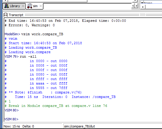

Gast #5307800
Ok, das Break wollte Modelsim nicht. Keine Ahnung wieso. SystemVerilog
soll das eigentlich können.
> ** Error: (vsim-3043) compare.v(36): Unresolved
>      reference to 'break'.
Mit der richtigen Bedingung im if geht es aber auch ohne. Ergebnis siehe
Anhang. Hier für 16 Bit. Für 256 einfach den Parameter hoch setzen.
Synthesefähigkeit nicht geprüft.

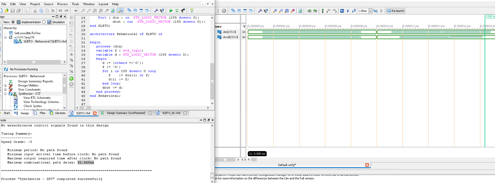

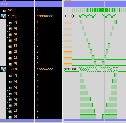

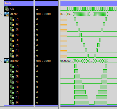

Gast #5309455
Lothar M. schrieb:
> Ich würde mir auch mal die Sache mit der Carry-Chain genauer anschauen,
> ob sich da nicht was machen lässt.
Dein Code macht im Prinzip schon dass, was ich mit der
CarryChain erreichen möchte, ISE mapped es aber nicht
perfekt in die CLBs/Slices. Von daher ist es ein wenig
(wirklich nur wenig!) langsamer als die CarryChain.
Im Anhang/Bildern sieht man eine einzelne Zelle, einen
Teil der Kette und beide Testbenches.
Wenn man noch zusätzlich bedenkt, dass die verwendeten
LUT4 4 Eingänge besitzen und per Tabelle eine Art
Priority-Encoder implementiert werden kann, dann kann
man damit die Kettenlänge nochmal durch 4 teilen und
erreicht durch entsprechende Location-Constraints
Taktraten um die 400-500MHz (auf Virtex5 sogar bis
700MHz). Allerdings wird das Weitertransportieren bei
diesen Taktraten schnell sehr aufwendig.
