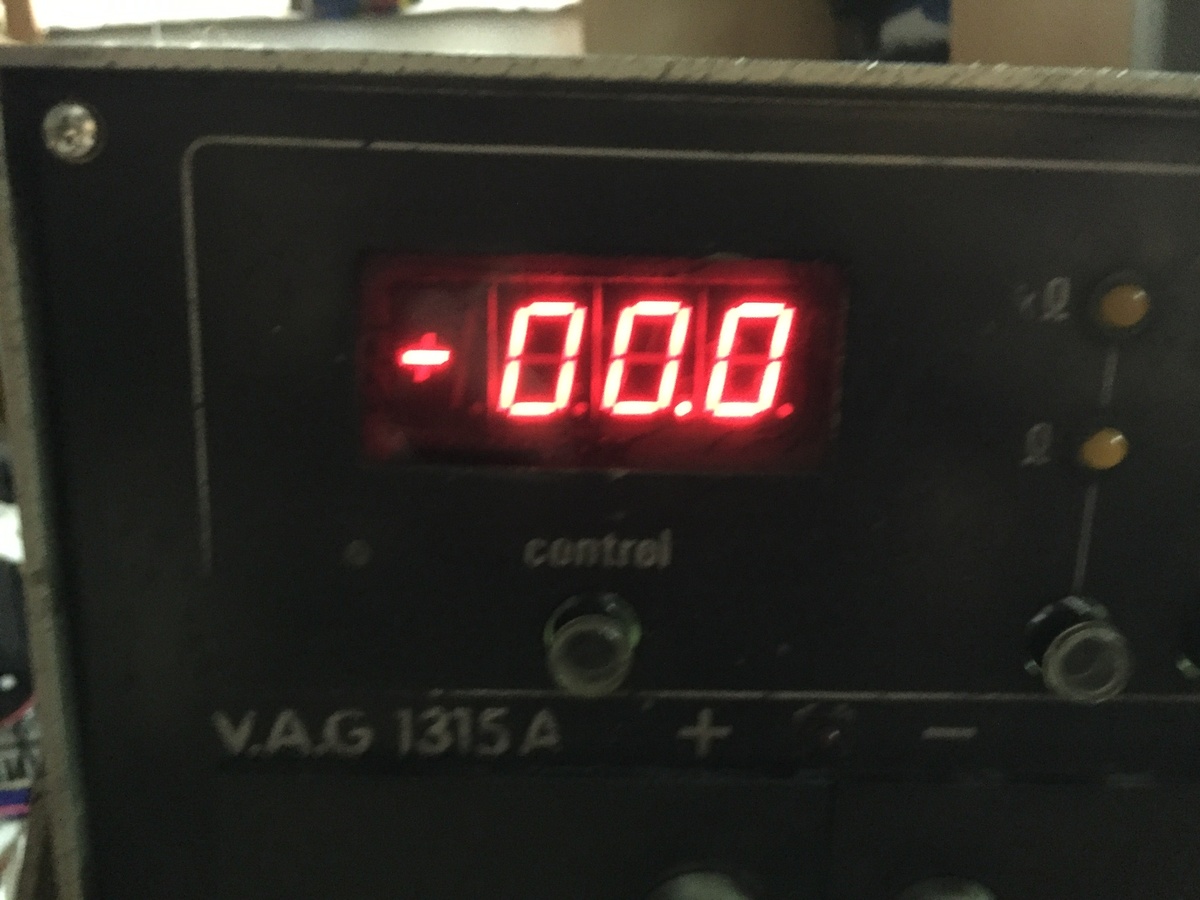

Suche für ein Grundig Werkstattmultimeter einen Schaltplan, Evtl hat auch einer einen möglichen Lösungsansatz das Gerät hat eine 4 stellige 7-Segmentanzeige, wobei die ersten 2 Stellen nichts anzeigen. Vielen Dank im vorraus, für die Übermittlung des Schaltplans oder einer Bedienungsanleitung würde ich mich mit einer kleinen Aufwandsentschädigung bedanken.

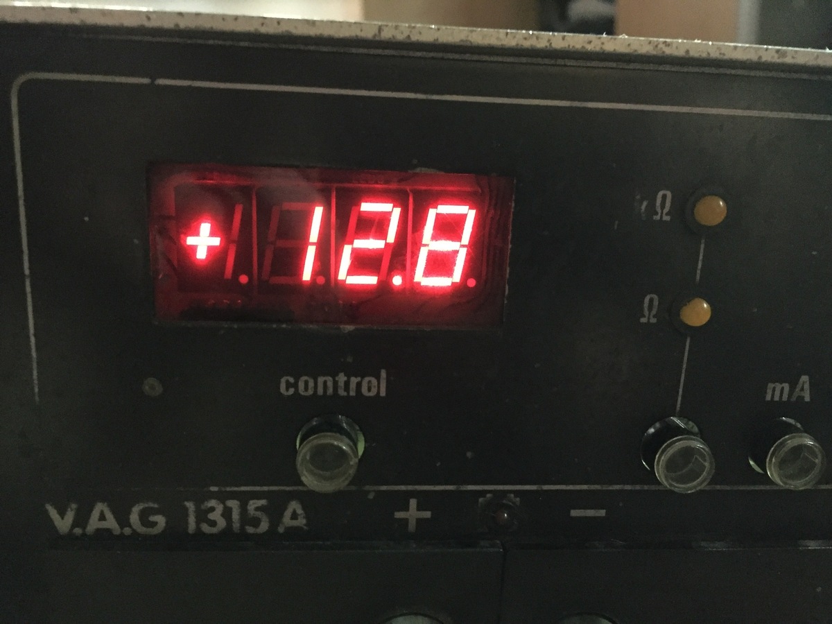

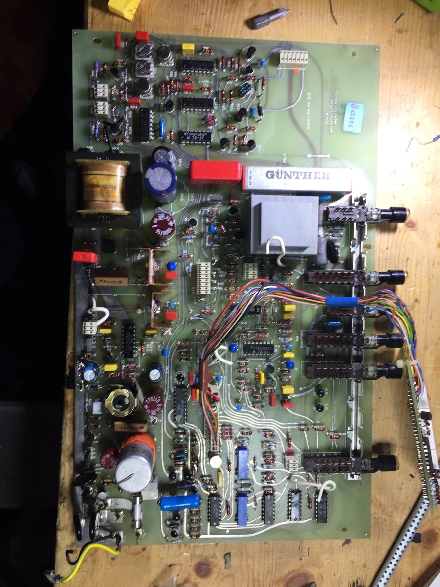

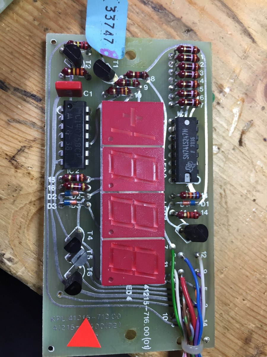

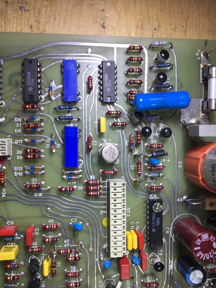

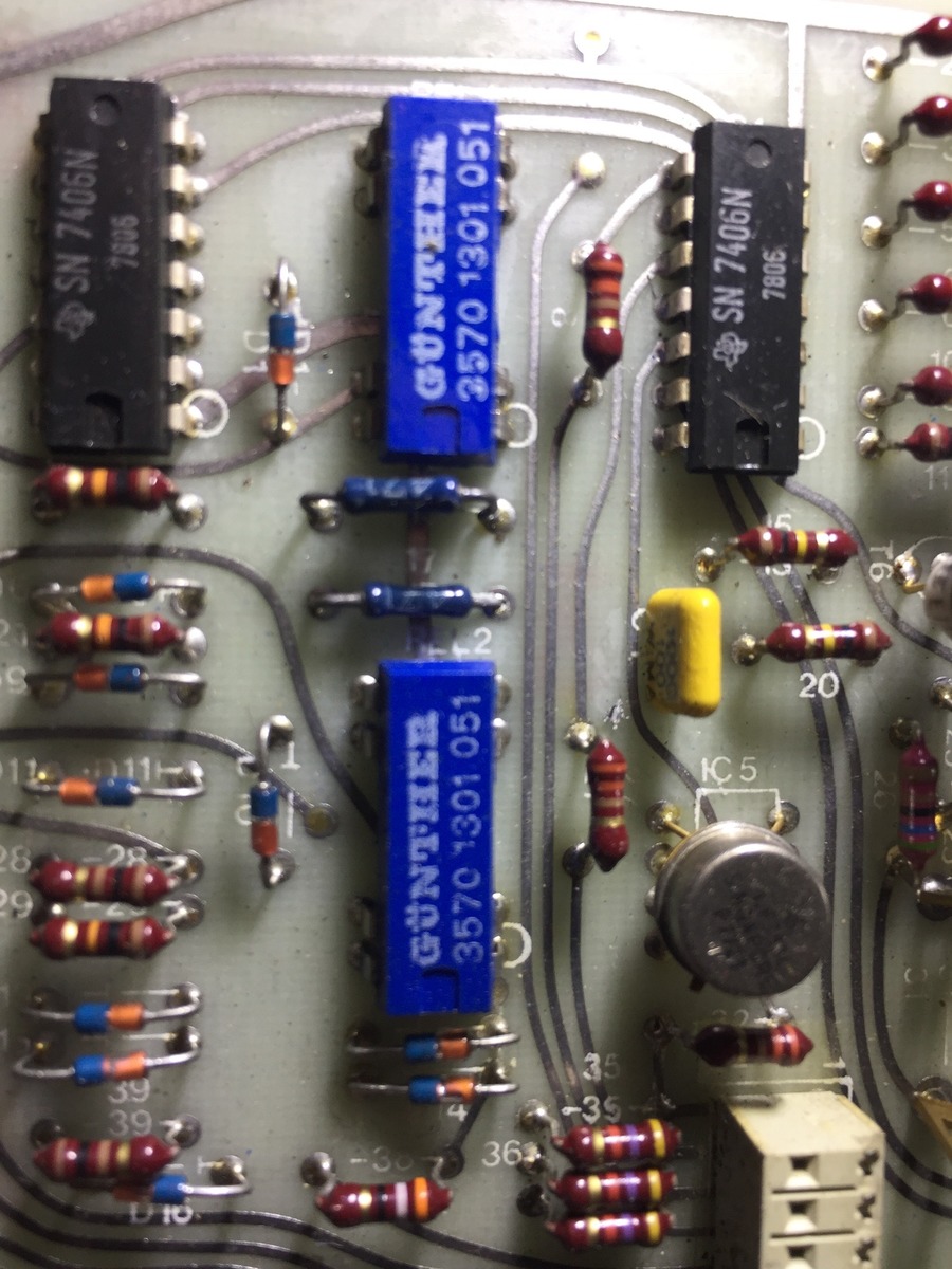

Danke erstmal für die vielen Antworten, ich habe einmal ein paar Fotos von dem Tester gemacht Die Bezeichnung lautet übrigens V.A.G 1315A (Hab es mit meinem anderen Tester verwechselt) Die Anzeigeneinheit (angeschlossen auf ST3) kann ich übrigens fast als okay abstempeln da meine Reserve den selben Fehler anzeigt, vor der totalen Finsternis der ersten 2 Stellen zeigten diese nur 8 8 an

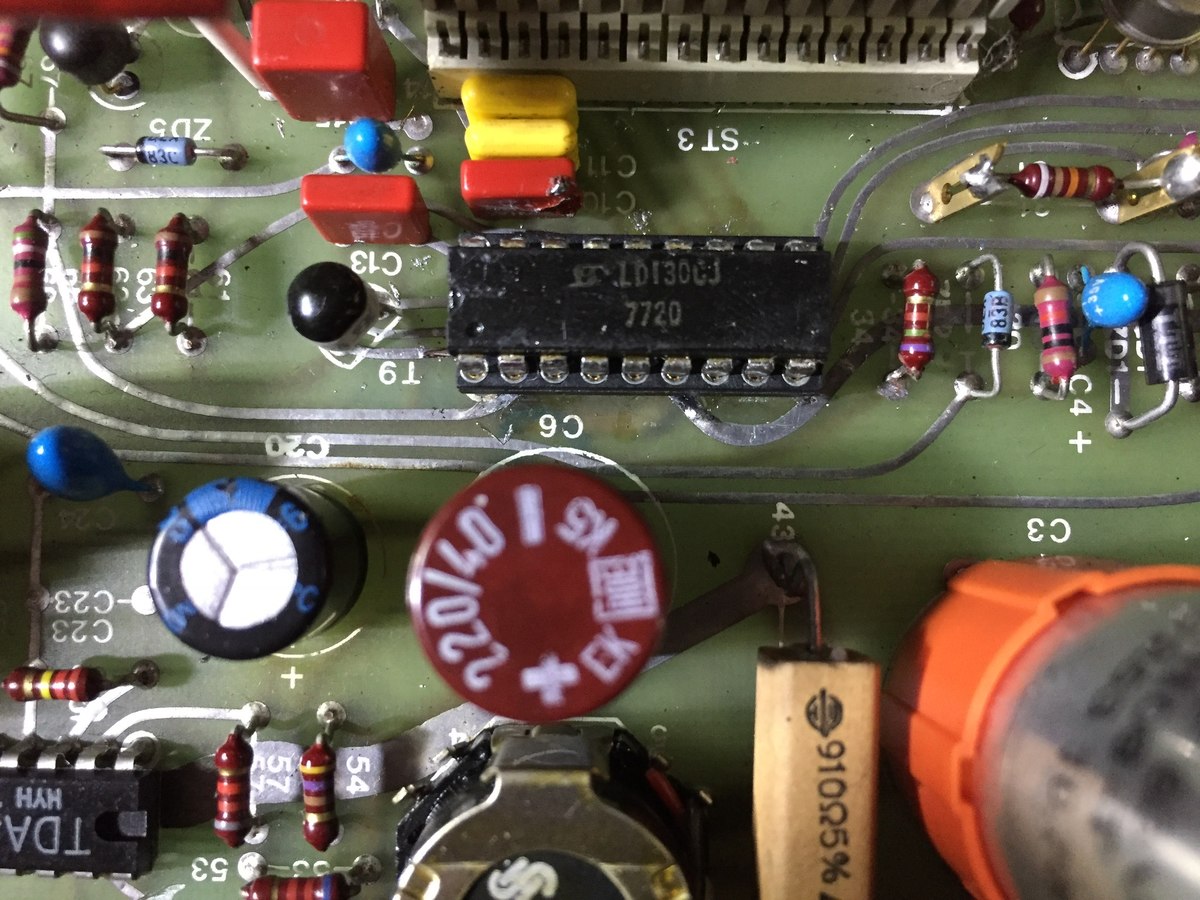

IMG_0005.jpg Der A/D Wandler ist der LD130. Hersteller: Siliconix. Auf dieser Seite weiter unten ist das eingescannte Datenblatt, (c)1980: http://www.datasheetarchive.com/LD130%20siliconix-datasheet.html hth
Joerg L. schrieb: > IMG_0005.jpg > > Der A/D Wandler ist der LD130. Hersteller: Siliconix. > Auf dieser Seite weiter unten ist das eingescannte Datenblatt, (c)1980: > http://www.datasheetarchive.com/LD130%20siliconix-... An dem könnte es auch liegen. Die Anzeigeplatine kann es eigentlich nicht sein..... Patrick S. schrieb: > Die Anzeigeneinheit (angeschlossen auf ST3) kann ich übrigens fast als > okay abstempeln da meine Reserve den selben Fehler anzeigt, vor der > totalen Finsternis der ersten 2 Stellen zeigten diese nur 8 8 an Die 2 linken Stellen werden vom LD130 über die Pins 5 und 7 angesteuert. Wobei über Pin 5 nur die Polarität des Messwertes angezeigt wird. Evtl. wird Pin7 auch benutzt um die linke Stelle auf GND zu legen, gleichzeitig mit der zweiten Stelle. Die Ansteuerung der Digits (Kathoden) erfolgt nicht direkt vom LD130. Dafür sind die Transistoren auf der Displayplatine zuständig. Die Segmente werden über die Pins 10,11,12 und 13 des LD130 angesteuert. Diese Signale gelangen auf den BCD zu 7-Segmentdecoder SN74LS247 der die Segmente A bis F ansteuert. Die Ansteuerung des Displays geschieht per Multiplex. Ich würde daher zur Fehlersuche mit einem Oszi erst einmal an Pin 5 bzw. Pin 7 des LD130 messen. Ein Defekt von Pin 7 kommt aber eher in Frage als Pin 5. Es könnte aber auch eine kalte Lötstellen oder eine schlechte Verbindung zur Anzeigeplatine sein. Der Fehler sollte sich beheben lassen?

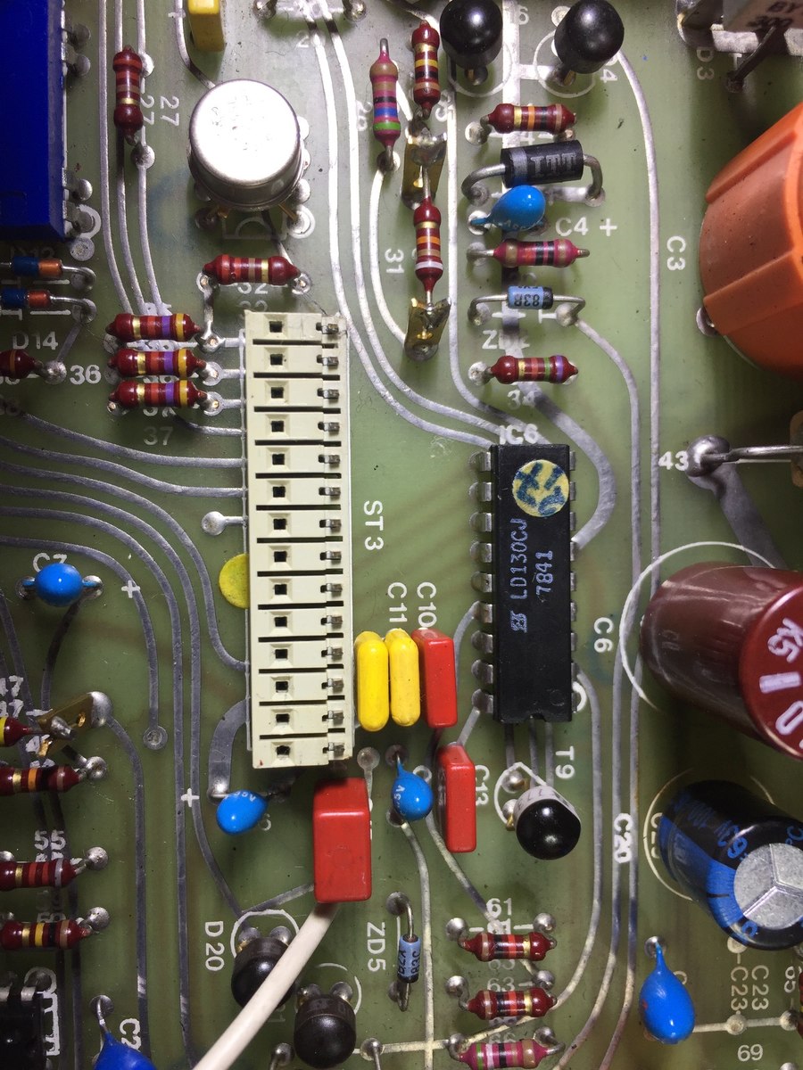

Danke für eure Lösungsansätze, wie bereits vermutet war der LD130 die Ursache, hatte zum Glück einen zweiten 1315 als Ersatzteilspender, wie auf den angehängten Fotos ersichtlich funktioniert das Multimeter wieder einwandfrei. Hat evtl. einer von euch einpaar LD130CJ zum verkaufen. Wenn jetzt noch ein Schaltplan und eine Anleitung auftauchen würde wäre es perfekt.
