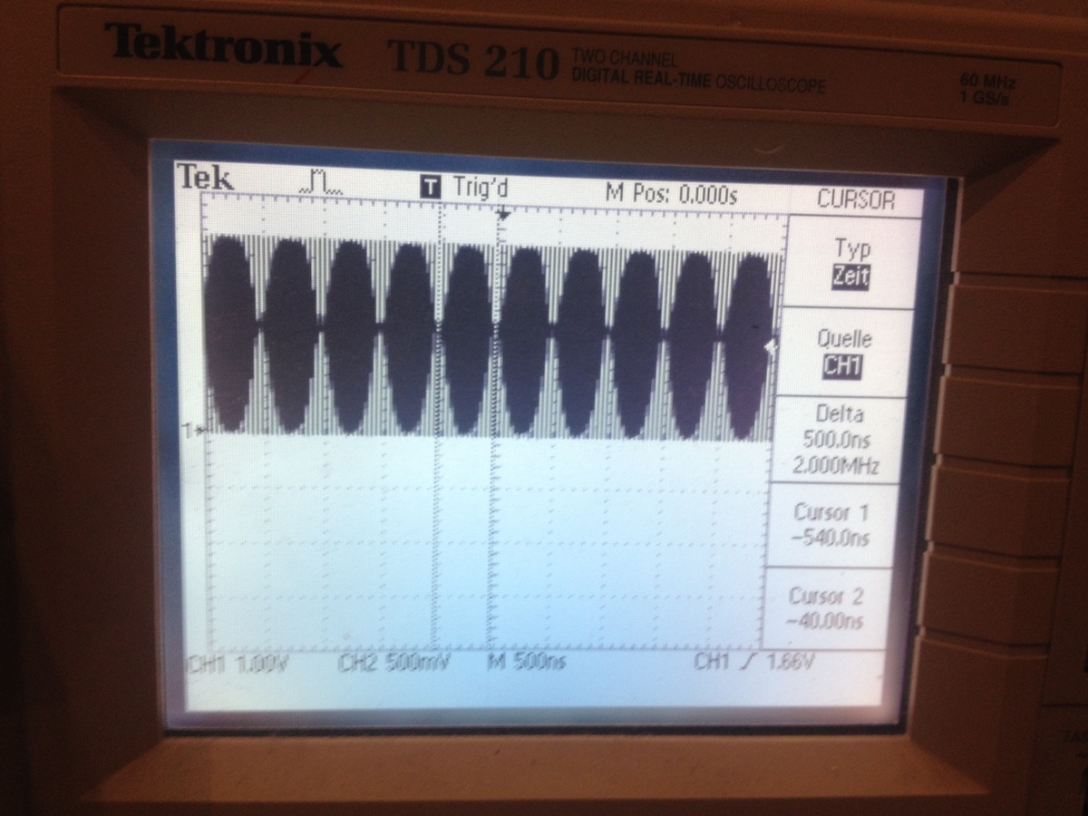

Driften bedeutet, dass die Frequenz um +- 4kHz hin und her schwankt.
Der Quarz schlittert auch deutlich, aber auch mit dem internen OSC habe
ich den Jitter. Die Ausgabe des Systemtakt als 72MHz / 4 auf MCO_2 zeigt
eine Frequenz um 18MHz +- 0,08. Auf dem Screenshot sieht man den
Systemtaktausgang und wie das ganze periodisch schwankt, sprich die
Schwebung.

Gast #5308018
Die Messung mittels Digital-Oszilloskop ist stark fehler-
behaftet und hat nur sehr geringe Aussagekraft!
Messe mit einem Frequenzzähler oder einem Spektrumanalysator.
Unterscheide klar <Drift> und <Jitter>.

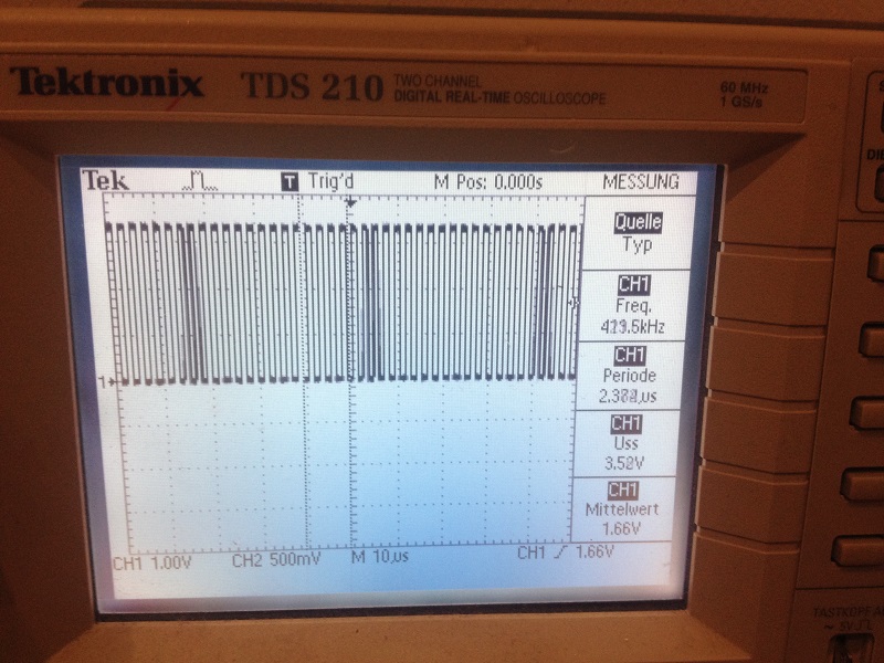

Gast #5308023
Ok. Mit dieser PLL gebe ich mit einem Hardwaretimer eine 420kHz Frequenz
mit output compare aus. Diese Frequenz schwankt von 418-422kHz in einem
Zeitraum von 40µS. Ist das noch im Rahmen? Ich finde nicht.

Gast #5308034
Hast du es nicht verstanden?
Das Oszilloskop misst praktisch "grafisch" die Periodendauer
und gibt dir die berechnete Frequenz dazu aus. Das ist
verdammt ungenau.
Etwas besser wird es wenn du nur zwei oder drei Perioden
darstellst.

Ich finde, es sieht wie eine Schwebung aus, die durch zeitdiskretes
Abtasten auftritt.
Du könntest das hier mal versuchen:
-stelle die Timebase so ein, dass nur etwa 4 Rechtecksignale
gleichzeitig sichtbar sind.
-Trigger Singleshot
Jetzt löse den Trigger viele Male (größer 20 würde ich sagen) aus und
prüfe jedesmal, ob die Rechtecke zur vorigen Messung unterschiedlich
breit sind und wenn ja, wie groß der Unterschied ist.
Wenn es sich um ein HW-Phänomen handelt, müssten irgendwann mal
Rechteckbreiten vorhanden sein, die merklich von dem erwarteten Wert
abweichen, sowohl nach oben als auch nach unten.
Wenn das nicht der Fall ist, hat dich das Bild deines Tektronix
wahrscheinlich auf die falsche Fährte geführt.
Dieser STM hat auch keine SpreadSpectrum-Funktion soweit ich das in
CubeMX auf die Schnelle gesehen habe, die sowas erklären würde.
Gast #5308043
Ich habe das eben mit dem F103 probiert, allerdings mit HAL, dürfte aber
keine Rolle spielen.
HSE direkt an MCO 8,00066 MHz stabil über Minuten.
Mit HSI bei PLL 64 MHz / 2 habe ich auch genau diese +- 4kHz.
Mit HSE bei PLL 72 MHz / 2 habe ich allerdings konstant 36,0030MHz.
Bist du sicher das er wirklich HSE benutzt und nicht durch einen Fehler
im HSE Zweig wieder auf HSI schaltet?
Gemessen mit DS1054Z.

#5308120
Nils N. schrieb:
> sprich die
> Schwebung.
Welche Schwebung? Eine Schwebung kann es nur zwischen zwei Signalen
geben. Auf dem Bild sieht man erst einmal nur, daß Du die Zeitauflösung
nicht fein genug eingestellt hast.
Wenn Du den Jitter sehen willst, stell das Oszilloskopbild auf ewig
nachleuchten und die Zeitauflösung auf 10 ns.
