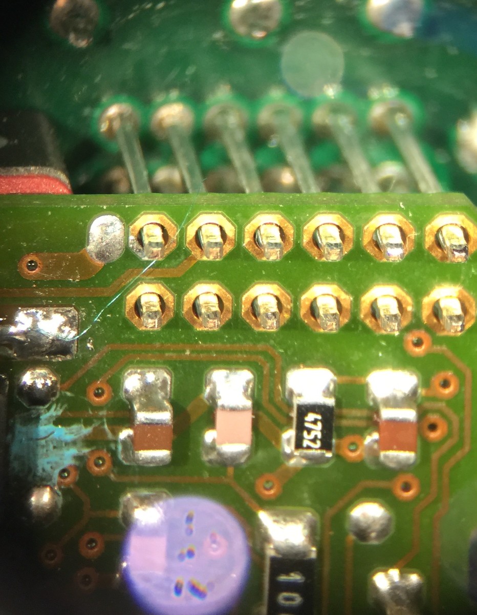

Ich hab hier eine Doppeldeckerplatine.
Die Verbindungen scheinen so eine Art Steckkontakte zu sein die in der
Durchkontaktierung stecken.
Bekommt man das zerstörungsfrei getrennt?
Danke

Wie der Bayer sagt, mit gwoit goht ois. Ich würde an der Platinenkante
eine schmale Zange ansetzen und vorsichtig Pin für Pin rausdrücken,
immer nur mm-Bruchteile auf einmal. Garantie gegen Beschädigung gibt es
aber nicht.
Joe F. schrieb:
> Steckt das denn da wirklich fest drin?
Das sind Press-Fit-Kontakte. Die sind zum eimal Einpressen und gehen mit
normalen Mitteln nicht wieder raus, schon weil man zum Einpressen einen
Stempel von oben benutzen kann (die Kräfte sind erheblich, man braucht
eine stabile Presse), aber zum Rausdrücken nicht von unten.

Das kann man auf dem Foto nicht erkennen, aber üblicherweise haben die
Pressfit-Terminals am Ende eine Öse. Dieses Auge packst Du mit einer
Spitzzange möglichst dicht über der Leiterplatte und drückst es
zusammen. Das machst Du mit allen Pins, dann kann man die Verbindung
auseinanderwackeln.
Zum Testen reicht einfaches Zusammenstecken, auf Dauer muss dann aber
drübergelötet werden.
