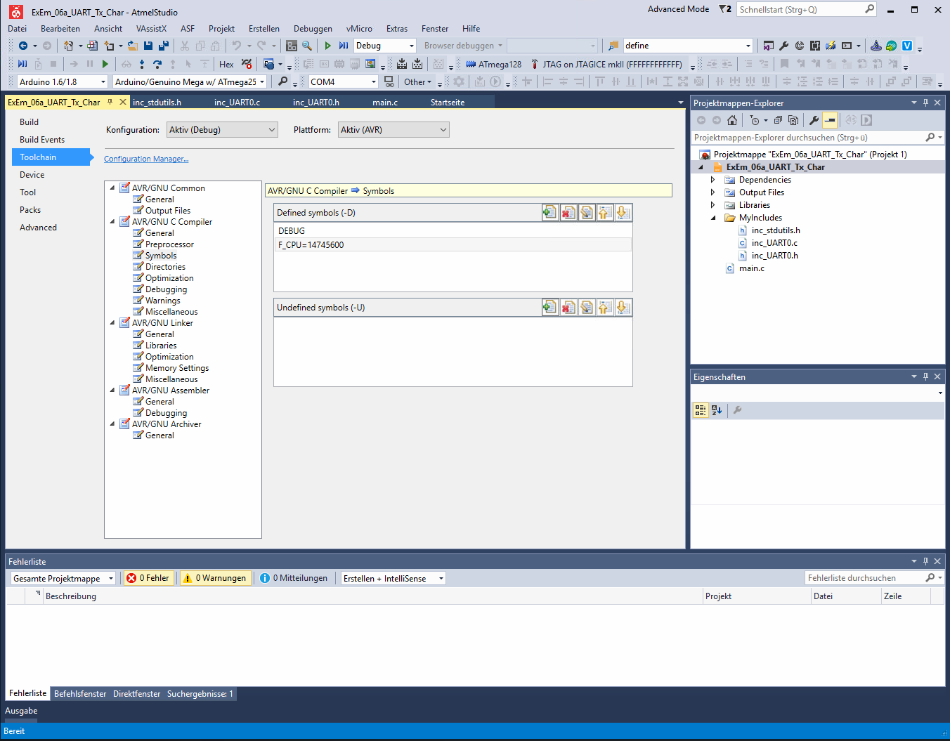

Wenn ich im Hauptprogramm mit #define F_CPU in der ersten Programm-Zeile
die XTAL-Frequenz festlege, erhalte ich beim Compilieren einen Fehler
(F_CPU nicht definiert) [BILD_1].

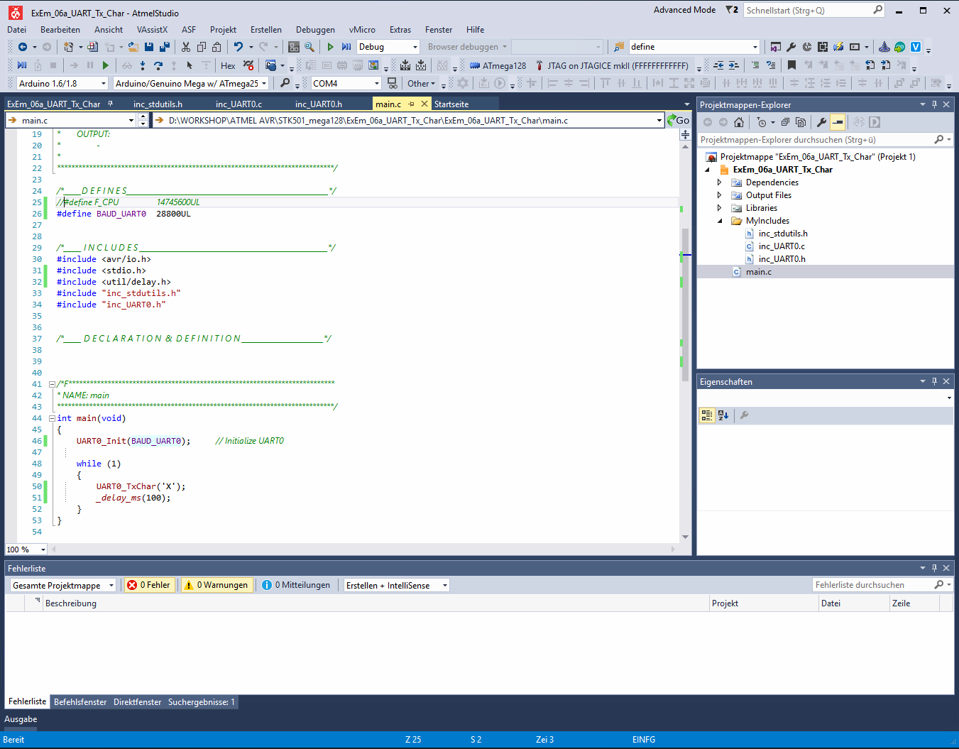

Wenn ich die XTAL-Frequenz in der 'Toolchain - AVR/GNU C Compiler -
Symbols' festlege [BILD_2a] läuft der Compiler ohne Fehlermeldung durch
[BILD_2b].
Kann man #define F_CPU im main-Programm nicht verwenden?
Danke ...
Die inkludierten Header Files brauchen auch das Define F_CPU.
Daher solltest du F_CPU in den Projekt-Defines definieren.
Ich hab zwar keine direkte Lösung dafür, aber kenne das Problem. Wenn
inc_UART0.c kompiliert wird, ist F_CPU dem Compiler nicht bekannt.
Ich habe eigentlich immer ein "define.h" Datei, worin F_CPU etc.
definiert sind, die dann in den jeweiligen *.c Dateien eingebunden wird.
Warum F_CPU nicht im Scope ist, wenn es direkt zu Beginn in main
definiert wird, kann bestimmt jemand erklären, der sich besser mit dem
Linker auskennt.
Nö, das brauchen sie nicht, wenn es vor dem #include schon definiert
ist.
Das Problem liegt woanders.
Einen Hinweis gibt möglicherweise die IDE, die aus irgendwelchen Gründen
im ersten Bild F_CPU kursiv ausgibt, aber nicht das "#define" davor
und auch nicht den Wert dahinter.
In der nächsten Zeile, in der BAUD_UART0 definiert wird, ist aber trotz
gleichem Aufbaus nichts kursiv geschrieben.
> ist.
Ist es aber nur beim Übersetzen der main.c nicht aber beim Übersetzen
der inc_UART0.c
> Das
> ist ein Fehler; *.c-Dateien werden nicht per #include ins Programm
> eingebunden, ...
Tut er ja auch nicht, auch wenn der Name mit 'inc_' anfängt. Die erste
Zeile der Fehlerliste zeigt, daß das Ding einzeln compiliert wird. Und
da F_CPU weder in dieser Datei noch den von ihr includierten Header noch
global in den Projekteinstellungen definiert ist schmeißt der Comiler
halt entsprechende Fehlermeldungen.
Das F_CPU kursiv und andere nicht ist mir auch schon aufgefallen. Ich
habe aber bisher keine Erklärung dafür gefunden.
