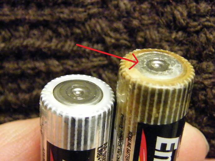

Christian B. schrieb:> genervt schrieb:>> Flusssäure?>> ich wäre mit solchen "Tipps" vorsichtig, am Ende beschafft er sich das> noch und verletzt sich schwer damit.>> HF wird definitiv nicht funktionieren!
dann lieber - siehe bild
