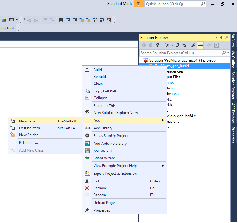

versuche mit Atmel Studio 7 C und ASM Quellen zu mischen.
(Reine C-Quellen funktionieren einwandfrei)
Bin nach dieser Anleitung vorgegangen:
https://www.mikrocontroller.net/articles/AVR-GCC-Tutorial/Assembler_und_Inline-Assembler#Assembler-Dateien
Hab bei Atmel Studio 7 (Vers 7.0.1645) ein neues Project angelegt
als c/c++ GCC C executable Project, Atmega128A, Dragon
Im Project Ordner sind die main.c und rechteck.S[sx,s]
Beim Build bekomme ich dann die Fehlermeldung siehe Anhang.
Wenn ich den Aufruf "rechteck()" ausdokumentiere, die ASM-File scheint
er nicht anzufassen. Im Debug-Ordner ist, wenn überhaupt nur main.o zu
sehen.
Muss noch was im Toolchain eingestellt werden ??
Irgend wie fehlen da noch grundsätzliche Voraussetzungen.
Muss gestehen von den Optionen Compiler, Assembler und Linker absolut
kein Plan. Da ist eine klick-klack Oberfläche schon praktisch, wenn sie
dann auf funktionieren würde.
Danke für eure Hilfe
Gruß Peter

OP #5308575
Assembler-Quelle mit .asm hat auch nicht geholfen.
Ich denke mal das Kern Problem ist der Compiler, dass er keinen externen
Funktion Aufruf zuläßt.
Da fehlt bestimmt noch eine Option oder ein include ??
Das Makefile wird automatisch erzeugt.
Wie kann man das ändern ??

Wie bringe ich dem Project weitere Files bei ??
Einfach eine weiter File im Project-Ordner ablegen scheint nicht zu
reichen.
Beitrag #5308602 wurde von einem Moderator gelöscht.
OP #5308611
> reichen.
hab es gefunden... File zum Project zu zufügen.
Im "Solution Explorer" alle Files anzeigen lassen...
Die gewünschte File anklicken, rechts klick und include...
Danke für den Hinweis

Gast #5309018
Danke  Johann L. für den weiteren Hinweis.
Meine Syntax Fehler hatte ich auch schon bemerkt.
Die File war dem Project nicht bekannt, dass war der entscheidende
Fehler.
