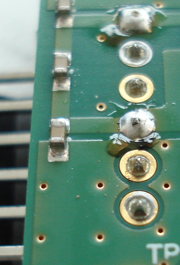

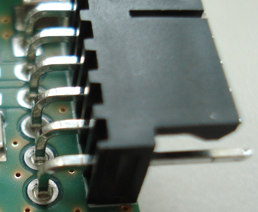

OP #5308904
Ich hab mal ein paar Bilder gemacht.
Gemäss dem Bestücker entsprechen die Lötstellen IPC A-610. Aber für mich
sieht eine gute Lötstelle anders aus... Ok, ich kenne auch nur Welle,
Selektiv oder halt von Hand für THT.
Da der Stecker 90° abgewinkelt ist und im Normalfall <10 Steckzyklen
gemacht werden sehe ich das nicht als Kriterium.
Was haltet Ihr von den Lötstellen?
Auf Bottom habe ich 2 Pads von Hand nachgelötet, weil ich dort Litzen
zum Messen angebracht hatte.
Schliffbilder etc. kann ich hier leider nicht so ohne weiteres
machen....
Gruss
Patrick
Gast #5308959
> machen....
Ist auch nicht unbedingt nötig, man sieht ja dass die DK-Hülse
vollgelaufen ist. Soviel Lot dass das Pad geflutet wird und dazu noch
ein Meniskus entsteht kann man mit der üblichen SMD-Technik einfach
nicht aufbringen.
Es gibt oder gab zwar für Steckverbinder die Technik, Ringe aus Lötdraht
auf die Pins aufzubringen, das ergibt dann Lötstellen wie beim Hand-
oder Wellenlöten. Aber dazu muss man ein Verfahren haben, die Ringe
aufzubringen, wenn man die einzaeln von Hand draufschiebt kann man
schneller gleich von Hand löten. Soweit ich mich erinnern kann boten
Steckerhersteller das ab Werk an.
Georg
Gast #5309604
Den Kegel, den Du gerne hättest, wirst Du mit THR/PIP nie bekommen. Bei
uns sind nach dem Löten gerade mal die Löcher gefüllt und die Pads
beidseitig hauchdünn mit Zinn bedeckt.
Man sieht's nicht besonders gut, aber die Löcher schauen auf deinem Bild
recht groß im Verhältnis zum pin aus, d.h. um die zu füllen ist wirklich
viel Zinn notwendig. Vielleicht lassen die sich noch ein bisschen
verkleinern.
In Ausnahmefällen machen wir die Löcher in der Schablone größer als das
Pad, da sind aber immer ein paar Testdurchläufe nötig.
Auf einem Eval-Board (ich glaube von ST) konnte man anhand der
Flussmittelspuren erkennen, dass man das ziemlich weit treiben kann.
Dort sind für zweireihige 2.54mm Stiftleisten die Löcher in der
Schablone jeweils nach "außen" um einige Millimeter verlängert worden
(also zwei Reihen von Langlöchern, so breit wie das Pad, aber bestimmt
10mm lang).
Gast #5309950
Die Lötstellen sind IPC-610-konform. Durchstieg mehr als 75%, das
entspricht Klasse 2 und 3.
Aus meiner Sicht brauchen die Lötstellen etwas mehr Wärme, der 5. Pin
von unten ist komplett umschmolzen, hier bist Du auf dem richtigen Weg.
Mehr Lot ist nur durch "overprinting" zu erreichen: Damit wird gezielt
über das Pad hinaus auf den Lötstopplack gedruckt. Mit frischer Paste
ist das kein Problem, der Kapillareffekt zieht das Zimm beim Löten
zusammen.
Auf der TOP-Seite ist das Ergebnis in Ordnung, auf der BOTTOM-Seite ist
der Meniskus nicht unbedingt erforderlich, ist jedoch erreichbar mit
mehr Paste und etwas mehr Wärme.
Zusätzlich besteht die Möglichkeit sogenannte Zinn-Preforms in den
Pastenring zu bestücken. Das sind zinn-"Bauteile" z. B. in der Bauform
0603. Die Dinger sind jedoch relativ teuer (etwa 3 cent / Stück). Die
Zinn-Preforms schmelzen mit der Paste auf und sorgen für ein höheres
Lotangebot.
Viel Erfolg.
