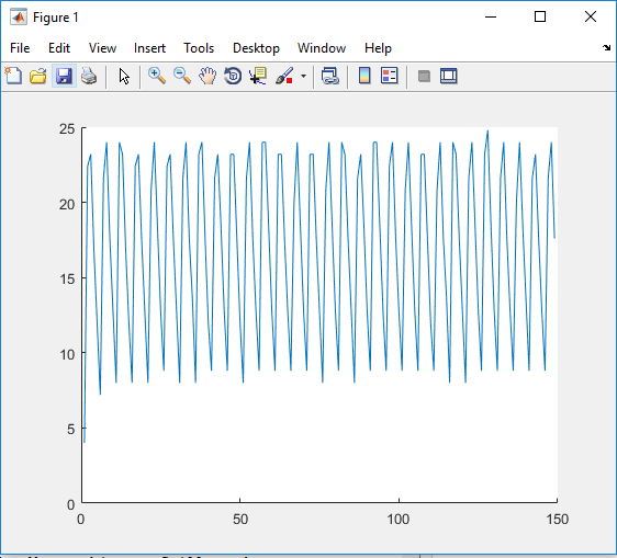

Hallo Leute,
ich bin momentan dran einen PI-Regler für meinen bürstenbehafteten
Gleichstrommotor : Drive System DSMP523 ( inkl. Encoder-Scheibe) zu
implementieren.
Dazu habe ich ein Mega2560-Board und programmiere dieses in C.
Da mein Board via USB mit Matlab kommuniziert lasse ich mir hier die
Drehzahlen ausgeben.
Zur Überprüfung, ob ich die Flanken der Encoderscheibe richtig einlese,
habe ich den Motor einfach angesteurt und mir die Drehzahl ausgeben
lassen - hat soweit gut funktioniert -> Interrupts vom Drehgeber sollten
richtig empfangen werden.
Ich will meinen Motor auf 10 U/min regeln, jedoch macht meine Regelung
nicht was sie soll -> siehe Anhang Foto.
Mein Code der Regelung sieht wie folgt aus:

Ich hoffe von euch kann mir jemand helfen, aber ich finde meinen Fehler
einfach nicht.

Das ist gar keine gute Idee. Wenn du alle 100ms erstmal die Bibel über
seriell rausschiebst, wie soll dann die Regelung noch greifen?
Wirf das mal aus dem getimeden Code raus und packs irgendwo in die
Hauptschleife. Ein Regler möchte regelmässig aufgerufen werden, sonst
wird er nicht stabil. Dann machst du am besten P und I von aussen
änderbar und schaust, was bei verschiedenen Werten passiert.
Application Note AVR221 beschreibt übrigens einen PID Regler für die
Megas und Tinys, denn solltest du dir evtl. mal anschauen.
Noch eines: Es ist evtl. gar nicht nötig, die echte Drehzahl des Motors
jedesmal wieder zu berechnen, sondern die Zeit zwischen zwei Encoder
Events zu messen.

Ein digitaler Regler braucht vor allem eins:
Ein konstantes delta-T (= Abtastrate).
Also sollte der Regler immer von einem Timer abgeleitet werden.
Ob das direkt in einem Timerinterrupt geschieht oder ob man in der
Hauptschleife schaut ob eine bestimmte Delta Zeit vergangen ist seit
Beginn des letzten Aufrufs hängt vom Rest des Programms und dem Wert der
Abtastrate ab.
Den Regleralgorithmus einfach in der Hauptschleife aufzurufen ist ein
Garant dass es nicht funktioniert.

Der Regler wird doch in der Hauptschleife alle 100ms aufgerufen, somit
habe ich ja mein konstantes delta-T hergestellt oder sehe ich das
falsch?
if(counter5_OVERFLOW == 5) // alle 100ms
Gast #5308987
Nur musst du dir mal überlegen, dass der Motor mit 1500rpm laufen soll
und jede Umdrehung bringt 5 Impulse. Also hast du 7500 Impulse/min. Das
sind 125 Impulse/s und du willst mit 10 Regelvorgängen/s (100ms) regeln?
Ergo: Deine Wiederholrate für den Regler ist VIEL zu langsam...

Misst du an der Motorwelle oder am Getriebe ?
Wie lange braucht deine Berechnung in der 100 ms Schleife ?
Wenn er nur mit P so schwingt ist das P schon zu groß.
Schreib das Programm so das die Werte von außen ändern kannst. Dann
kannst du besser Werte finden.

OP #5310246
Vielen Dank für eure Antworten.
Ich hoffe ich hab mein Problem soweit eingrenzen können.
Die Zeile :
float y = ((counter_IMPULSE/5.0)/(counter5_OVERFLOW*20.0))* 60000.0;  // Regelgroesse y - Motordrehzahl berechnen
ist das Problem, da mir dieser bei einer Abtastrate von 20 ms nur zu
bestimmten Motordrehzahlen eine Flanke liefert und ich hier nach Flanken
die Regelgroesse berechne.
Jetzt versuche ich die Zeit zwischen zwei Interrupts zu messen und somit
die aktuelle Drehzahl zu berechnen.
Melde mich dann
Darüber hinaus hätte ich grundsätzlich noch eine Frage:
Grundsätzlich wollte ich die Drehzahlen eig. kontinuierlich an den PC
schicken.
Wo würdet ihr diesen Befehl denn dann einbauen, wenn nicht direkt in die
Regelschleife?
Oder die auftretenden in ein char Array schreiben und zum Schluss erst
die kompletten Drehzahlen als Paket versenden?
Es muss nämlich berücksichtigt werden, dass auch noch Drehmomentdaten
via der seriellen Schnittstelle versendet werden sollen (ca. alle 100
ms).
