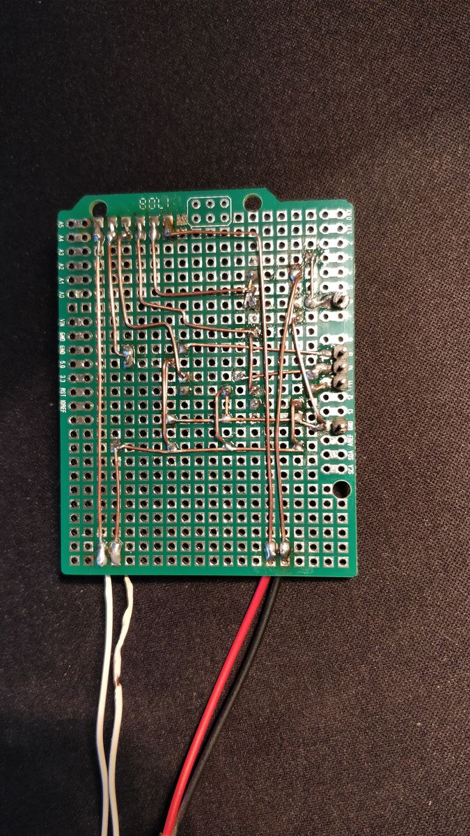

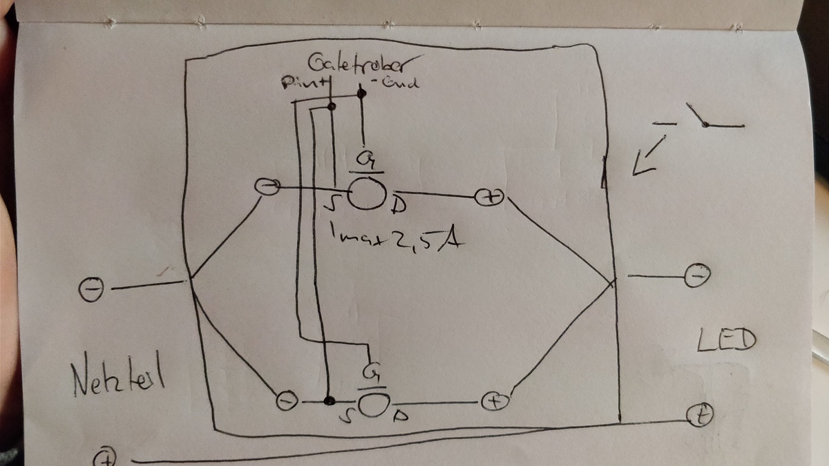

und zwar habe ich hier eine Platiene für meinen Arduino uno gelötet um
ein paar leds und rgbs anzusteuern allerding funktioniert das ganze
nicht so richtig ich glaube es liegt an meinem Kabellayout
Bitte um ein paar tipps zur verbesserung
Danke im vorraus  ;)
Wahrscheinlich nicht, obwohl das für die einfache Schaltung ein grober
Verhau ist.

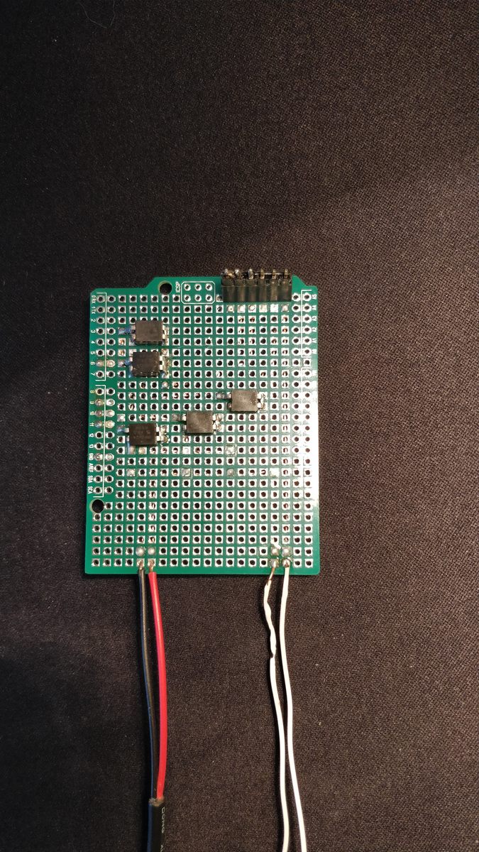

Kannst du nicht auf der Unterseite mit Lötzinn alle Verbindungen
schaffen, die waagerecht laufen, und auf der Oberseite mit isoliertem
und an den Enden abisoliertem Draht die Verbindungen, die eher senkrecht
sind ?
Ich sehe MOSFETs ?
Gast #5309012
Auch wenn Du Draht verwendest, mache am Besten ein Layout wie für eine
geätzte Platine. Du setzt einfach ein Raster im Abstand der Lötaugen.
Das erhöht den Überblick und die Funktionssicherheit. In der Lehre habe
ich das so gelernt und es hat immer sehr zuverlässig funktioniert.
Natürlich sollte lackierter Kupferdraht rein technisch kein Problem
sein. Aber das gilt eher für die nahe ans Optimum reichenden Fälle von
Lackqualität, Arbeitsvorgang und Übung. Und wir Menschen machen nun mal
Fehler. Ich würde Dir wärmstens davon abraten, das so zu machen.

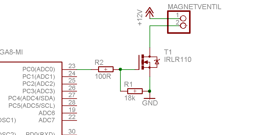

Gast #5309015
Sieht nach nicht isolierten Drähten aus, also schön alles mit allem
Kurzgeschlossen. Dann fehlen da mindestens ein paar Pull-Up/Pull_Down
Widerstände.
Zurück zum Anfang: Zeichne einen Schaltplan und zeige den. Wenn wir den
Schaltplan geklärt haben, kannst du deinen Aufbau damit vergleichen und
durch Nachmessen dessen Funktion prüfen.

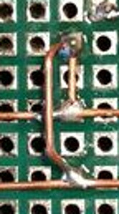

Gast #5309027
Die drei Punkte sind miteinander verbunden. Erkläre mir hier mal den
Sinn der Brücke. War das so gewollt?
> allerding funktioniert das ganze nicht so richtig
Was hast du erwartet, was passiert stattdessen? Was hast du in diesem
Zusammenhang an Nachforschungen angestelt und mit welchem Ergebnis?
Wenn du uns nicht veräppeln willst, dann zeichne den Schaltplan!
(Firma: Scorptech) #5309029
Louis 1. schrieb:
> die kabel die sich kreuzen haben einen abstand von ca. 2 mm voneinander
> und nein die kabel sind nicht isoliert
Sicher?
Mir wäre das zu unsicher mich darauf zu verlassen. Und ich glaube damit
bin ich nicht allein.
Da sind eine Menge guter Hinweise im Thread. Wenn du denen folgst, wird
es was.
#5309085
das weisst DU, wissen das auch die Kabel?
würde ich auch gerne verstehen wollen!
wenn schon Lochraster, dann Schaltdraht versilbert, die eine Richtung
lang auf der Lötseite, die kurzen Querverbindungen auf der Bestückseite.
Wenn schon einseitig lang & quer dann Lackdraht verwenden.
Einfacher ist es den Plan in eagle zu machen und das Layout dann
2-seitig wie oben beschrieben routen
Schaltdraht versilbert, die eine Richtung lang auf der Lötseite, die
kurzen Querverbindungen (90° zur Lötseite) auf der Bestückseite.
