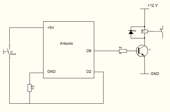

Hallo, ich kenne mich mit Arduino-Programmierung noch nicht aus.
Vielleicht wäre jemand so nett und hilft mir bei meinem Projekt.
Die Aufgabe ist eigentlich ganz einfach...siehe Schaltplan im Anhang.
Wenn der Taster S1 betätigt wird, soll sofort das Relais anziehen und
nach einer bestimmten Zeit wieder abfallen. Also eine
Ausschaltverzögerung.
Die Zeit soll im Millisekundenbereich sein z.B. 90ms.
Mein Code bisher:

Wofür soll R2 gut sein?
#5309104
R2 stellt sicher, dass der Eingang des µC auf Low Pegel liegt, wenn der Taster losgelassen ist.
#5309105
kenny schrieb: > Wofür soll R2 gut sein? Sowas nennt man öfter mal auch Pulldown Widerstand. Eigentlich recht üblich, die Verwendung von Pulldowns.
#5309106
kenny schrieb: > Wofür soll R2 gut sein? Der wird wohl einen Spannungsteiler mit dem Schalter bilden. (Bei der unkonventionellen Zeichnungsweise allerdings schwer zu erkennen) Trotzdem sollt natürlich der Gnd-Pin des Arduino mit Gnd verbunden sein.

Ok, dann versuche ich es anders zu formulieren. Sobald der Kontakt S1 geschlossen ist soll für eine einstellbare Zeit(in meinem Beispiel hab ich mal 90ms genommen)am Ausgang D8 ein Highsignal sein, unabhängig davon, ob S1 wieder öffnet oder nicht. @kenny: R2 ist dazu da, um Störsignale und Spannungsschwankungen abzuleiten.

Ach ja und der Arduino hängt natürlich an einer externen Batterie. Das heißt das der R2 die Störsignale nach GND ableitet.
Da habt ihr recht, ich hab die Spannungsversorgung für den Arduino nicht eingezeichnet, daher etwas verwirrend mit dem GND. sorry

hab jetzt nochmal eine überarbeitete Schaltung angehängt, ich denke jetzt macht das mehr sinn...
#5309249
Ja!
Dan N. schrieb: > ich denke > jetzt macht das mehr sinn... na ja, mehr Sinn würde ein pullup machen -> R und Taster getauscht, dann wäre beim Verkabeln und Kurzschluß wenigstens der Strom begrenzt! Die Abfrage sollte dann nach 0 erfolgen, also auch umgedreht. Üblicherweise sind oft mehr interne pullups als pulldowns verbaut und mit externen pullups vergisst man die nicht einzuschalten sondern kann ausserdem noch die Störunempfindlichkeit beeinflussen, hochohmig bei kurzen Leitungen und in störarmer Umgebung, niederohmiger wenn es gebraucht wird.
Das ist völlig egal, solange es zum Programm passt. Jetzt lenke doch
nicht von der eigentlichen Frage ab, du verwirrst den TO nur unnötig!
Stefan U. schrieb: > du verwirrst den TO nur unnötig! sorry ich wollte dir nicht ins Handwerk pfuschen, weil du ja das sonst übernimmst :) also pullup vor pulldown ist störsicherer! Zu den anderen Fragen sollte der TO noch mal nachdenken, das muss er definitiv selber übernehmen! Du bist ja einer schrieb: > Hat der TO in seiner Funktionsbeschreibung irgendetwas davon gesagt, > dass die LED alle 90ms kurz ausgehen soll? und was ist wenn die 90ms nicht zur mindest ON Zeit passen, trotzdem abschalten oder nicht erst einschalten?

Joachim B. schrieb: > also pullup vor pulldown ist störsicherer! aus reiner Neugier, woran liegt das?
fast schrieb: > aus reiner Neugier, woran liegt das? möglicherweise an den Pegeln, es scheint wohl leichter für Störungen zu sein den pulldown nach oben zu heben als den pullup nach unten zu befördern. Für die high Erkennung genügt wohl meist weniger Spannung, sagen wir 1,5V bei 5V. Das low zur Erkennung macht der Taster nach low besser als der R mit seinen kOHM ansonsten frage die ICs, ich bin nicht aus Silizium.
Andy H. schrieb: > Ich weiß ja noch gar nicht was er wirklich will. Jetzt soll er > sich halt mal Gedanken machen und einlesen. Darum habe ich ihm ja einen > Link geschickt. Danke für den Link. Ich werde morgen mal rumprobieren. Also, zur Erklärung. Ich hab früher mal eine Schaltung gebaut fürs Motorrad. Einen so genannten Schaltautomaten. Den hab ich mit einem NE555 und Poti zur Einstellung der Abfallzeit vom Relais gebaut. Das Teil hat auch funktioniert. Aber jetzt möchte ich es umbauen auf uC, damit ich eben die Zeit genau einprogrammieren kann. Das Relais soll lediglich für kurze Zeit die Zündung unterbrechen. Der S1 ist ein Reedkontakt und ist am Schalthebel montiert. Der Reedkontakt ist so montiert,dass der Kontakt bei Betätigung des Ganghebels,jedoch vor dem tatsächlichen Gangwechsel schließt und den D2 auf high setzt. Das Relais soll für eine Zeit zwischen 65 und 75ms die Zündung unterbrechen. Zur Info: Das ganze wird nur auf der Rennstrecke verwendet,also alles legal. Das mit dem kurzschließen der Ausgänge vergisst ihr am besten wieder, da hatte ich einen groben denkfehler! Genau das Gegenteil ist nämlich der Fall. Wenn ich das ganze ohne Relais machen wollte, dann müsste ich die zwei Leitungen der Zündung nehmen und an zwei Ausgänge des uC anschließen. Ist es dann möglich,diese zwei Ausgänge mittels uC dauerhaft zu verbinden und eben kurzzeitig zu öffnen?
#5309689
Bei Arduino gelten ungefähr die gleichen Schwellwerte wie für allgemeine
CMOS Logik:
* High = mehr als 2/3 der Versorgungsspannung
* Low = weniger als 1/3 der Versorgungsspannung
Der verbotene Bereich dazwischen liegt genau in der Mitte. Aufgrund des
symmetrischen Verhaltens sehe keinen Vorteil beim Pull-Down Widerstand
verglichen mit dem Pull-Up Widerstand.
Wenn wir hier TTL Pegel hätten, würde ich jedoch zustimmen.
Stefan U. schrieb: > Aufgrund des > symmetrischen Verhaltens sehe keinen Vorteil beim Pull-Down Widerstand > verglichen mit dem Pull-Up Widerstand. musst du nicht sehen, fühle es einfach! Baue Geräte und prüfe was besser funktioniert! Es bleibt dabei, bei pullup ist der Strom auf der Strippe begrenzt, bei pulldown mit Taster nach VCC eben nicht wenn der Taster gedrückt wird und irgendwo ein GND Bezug reinkommt.
