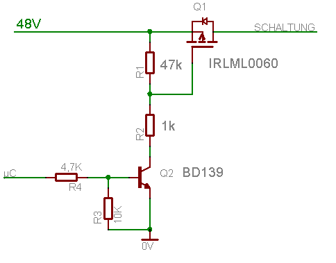

ich habe einen DC Elektromotor, der über einen Controller gesteuert
wird.
Zum einschalten war bisher ein Schalter verbaut diesen möchte ich nun
ersetzen durch einen FET oder Transistor, damit ich alles von einem
Arduino schalten kann. Da es sich um eine Steuerspannung handelt (20 -
25mA), möchte ich kein Relais benutzen.
Bisher:
+48V vom Akku  --------- Schalter NO --------- Steuer-Controller
 GND vom Akku --------------------------------- GND vom Controller
Geplant:
+48V vom Akku ---------- Fet  Transistor  ? ----------
Steuer-Controller
Arduino Digital IO 5V -----------
GND Akku ---------------------------------------------- GND vom
Controller
Ich habe an einen IRLML0060 gedacht, da ich die noch rumliegen habe :D
Danke für eure Hilfe

Wenn du mit einem N-Kanal MOSFET high-side irgendetwas schalten willst,
musst du dir mindestens noch Gedanken um eine Hilfsspannungsquelle
machen, damit du die nötige positive GS-Spannung aufbringen kannst.

Auserdem sagst Du nix zu den elektrischen Daten wie Stromaufnahme von
Controller und Motor (wenn der Motor direkt über den Controller gespeist
wird, also letztendlich über den Schalter/Mosfet). Damit können wir
überhaupt nicht sagen, ob Deine Auswahl sinnvoll ist.

Die Stromaufnahme vom Motor sollte keine Rolle spielen, da der Motor wie
bereits oben über ein Steuersignal eingeschalten wird (Wie ein Anlasser
beim Auto)
Die Stromaufnahme von dieser Steuerleitung hat 20-25mA bei 48V.

Dennis D. schrieb:
> Diese Schaltung, habe ich hier im Forum bereits gefunden, leider wurde
> dies nicht bestätigt, ob das so funktioniert bzw. ob das auch mit meiner
> Spannung funktioniert.
In der Schaltung sitzt ein P-Kanal MOSFET.
Außerdem liegt bei den gängigen MOSFETs die maximal zulässige
GS-Spannung bei 16..20V. Mit deinen 48V lägest du weit darüber und
müsstest zusätzliche Vorkehrungen treffen, z.B. in Form einer Z-Diode.
Mit einem R2 von nur 220Ω wird dann auch kein Weg dran vorbeiführen,
sich über Verlustleistung in der Ansteuerung Gedanken zu machen.
