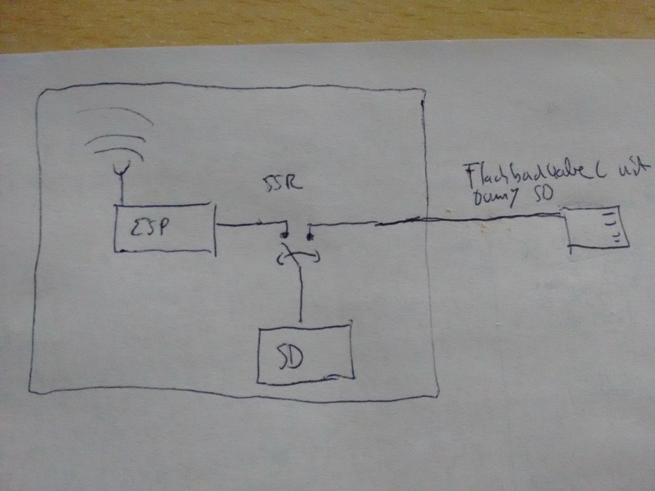

#5310012
1. Idee:
Es gibt (für Foto gedacht) SD-Karten mit WLan. Da sitzt ein kompletter
Linux-Rechner in der SD-Karte. Dem kannst du auch eigene Software
verpassen.
2. Idee:
Nimm eine 08/15 - SD-Karte, verbinde die so mit deinem Drucker und dem
ESP, dass du (per ESP-GPIO) "umschalten" kannst, wer die grad benutzen
darf.
Dann kannst du per ESP "hochladen", auf Drucker umschalten, und er kann
das File verarbeiten.
SD-Karte mit ESP beschreiben ist kein Problem, gibt libraries dafür.
OP #5310133
Εrnst B. schrieb:
> 2. Idee:
> darf.
Erstmal vielen Dank für die Antworten und Anregungen! Diese Idee gefällt
mir sehr gut! Interessant wie man manchmal den Wald vor lauter Bäumen
nicht sieht.
Dann wirds wohl auf obigen Aufbau rauslaufen, schön modular und
wiederverwendbar.
Nun stellt sich mir noch die Frage "wie" man den gcode vom Rechner ins
ESP bekommt. Wäre für ein, zwei Stichworte zum Thema sehr dankbar.
Konkret verwirrt mich der Übergang von HTML zu C Code, wie komme ich im
C Code des ESP an die Datei, die ich vermutlich mittels einer vom ESP
gehosteten Website ans ESP sende? Meine unbeholfenen Ausführungen hierzu
unterstreichen wohl die momentane Ansatzlosigkeit..

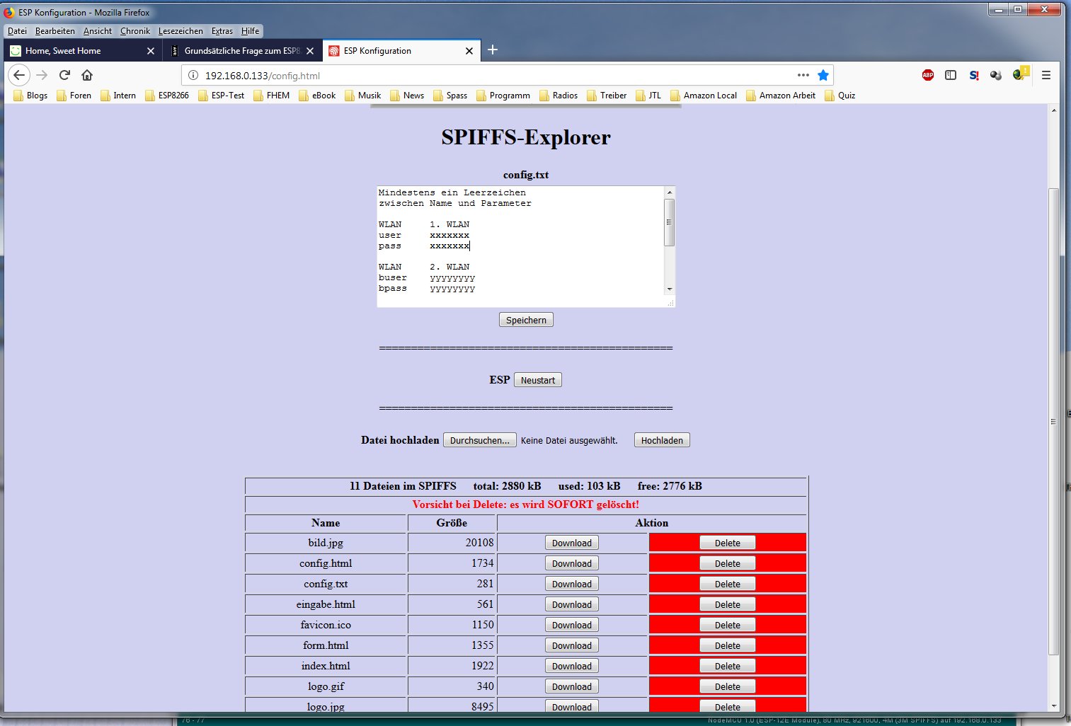

OP #5321329
Morgen zusammen,
die bisherigen Infos waren sehr hilfreich. Bis jetzt wurden eine
Startseite zum konfortablen Einloggen ins lokale WiFi Netzwerk gebastelt
und das Hochladen kleiner Dateien und anschließende Schreiben in die SD
Karte funktionieren ganz gut. Hilfreich waren außerdem die Tutorials
hier:
https://tttapa.github.io/ESP8266/Chap10%20-%20Simple%20Web%20Server.html
Neues Probelem: Nach bisherigem Ansatz werden die Dateien zuerst ins RAM
des ESP geladen und von dort auf die SD Karte kopiert. Das wird nun
spätestens zu Problemen führen wenn die Dateien größer als die RAM Größe
werden. Soweit ich bis jetzt rausgefunden habe gibt es seit HTML 5 eine
Standard API für files die mit der slice() Methode eine Möglichkeit zum
clientseitigen zerhackstückeln der Dateien bietet.
Frage: Geht das einfacher?
Grüße, Andreas

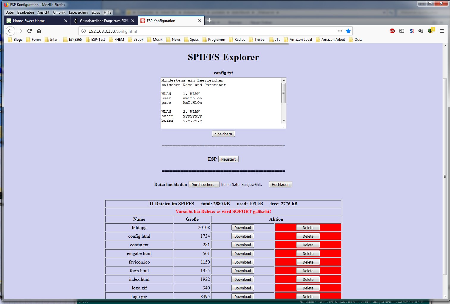

#5321372
vielleicht hilft es Dir etwas.
Im Anhang meine schon etwas ältere Webserver-Spielwiese.
in data/config.txt die WLAN-Daten eintragen oder in den Sketch eintragen
und die config.txt erstmal löschen bzw. umbenennen.
Auf einen ESP8266-12 oder eine NodeMCU flashen und testen.
Es sind nur von mir genutzte Testseiten, Sensordaten sind natürlich hier
Dummywerte.
In der config.html ist auch meine Dateiverwaltung incl. Upload.
Alle Daten des Webservers sind im SPIFFS. Bei Up- und Download sollte
nur der Platz im SPIFFS begrenzen, bei den Webseiten mit
Replace-Funktionen ist bei ca. 6kB Schluß, weil da die genutzten
Stringfunktionen zuviel temporäre Buffer nutzen. Hat bei mir aber
gereicht.
Wenn es hilft oder Fragen gibt, melde Dich einfach.
Gruß aus Berlin
Michael
