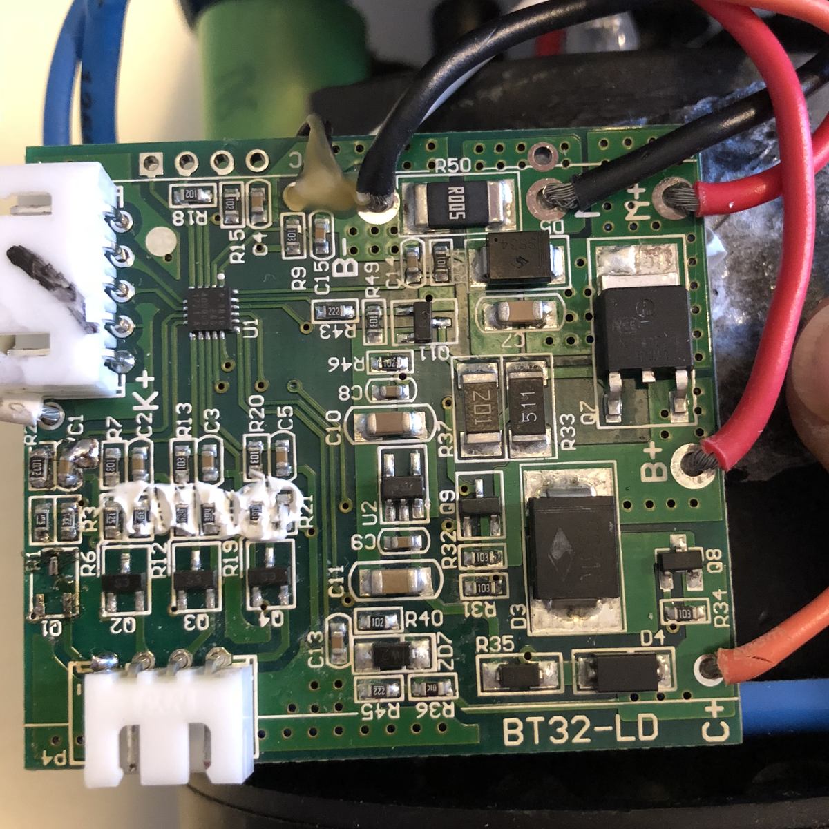

Ich suche für meinen AkkuStaubsauger einen equivalenten SOT23
Transistor. Auf der Bauteil ist nur ein S3 zu lesen.
Die Transistoren sind für die Ladung der Akkus 18650 zuständig. Da ich
einen weiteren Akku eingebaut habe, sowie die fehlenden Bauteile, fehlt
mir nur noch der passende Transistor, der an die Stelle Q1 gelötet wird
Ich ging eigentlich von einem PNP Transistor BC807-40 aus, leider ist
das nicht der richtige für die Schaltung.
Am weißen Sockel, unten links im Bild, ist die Spannung der einzelnen
Zellen angeschlossen. Das Board ist bis 18,5 Volt ausgelegt, daher
sollte es passen.
Wenn jemand einen Vorschlag hat, wäre ich sehr dankbar.
von hinz (Gast)
p-MOSFET?

von Michael B. (laberkopp)
SOT23 S3 kann sein
S3    CJ2303  JCET  SOT23  MOSFET
http://www.cj-elec.com/gallery/txUpfile/dd9c0f250f4b7afce2181560d1d76470.pdf
S3    MMBA813S4  Motorola  SOT23  small signal pnp transistor
http://pdf1.alldatasheet.com/datasheet-pdf/view/111273/MOTOROLA/MMBA813S2.html
S3    R3130N29DA3  Ricoh  SOT23  Voltage Detector 2,9V, -Reset Push-pull
output, 200ms
S3    BBY51  Siemens  SOT23  Dual, Tuning, VCO, 7V,
2,5..3,7/4,5..6,1pF(4/1V)
S3    BBQ31R  Zetex  SOT23  HF, 30V, 100mA, 330mW, B>20, >600MHz

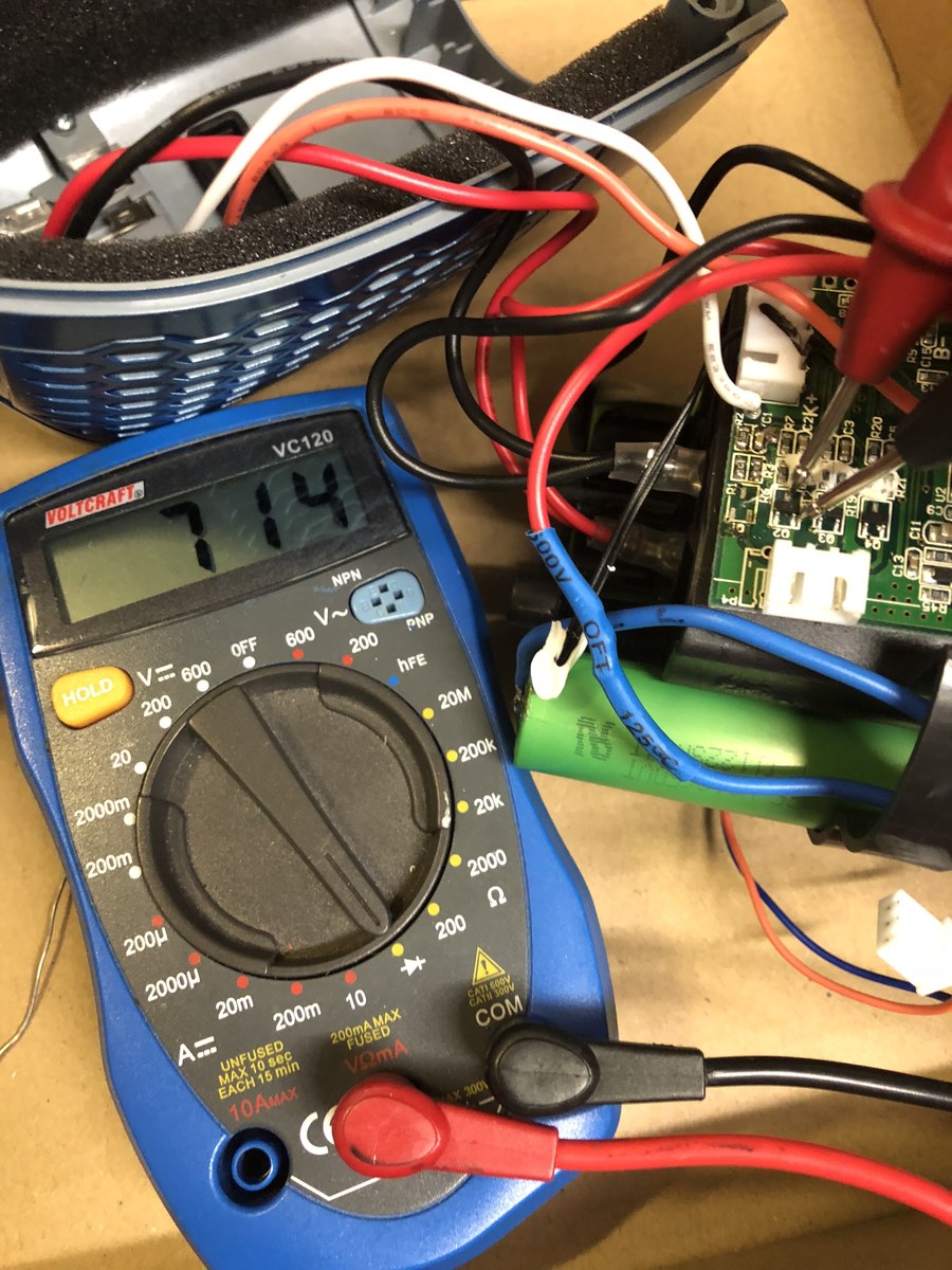

Weiterer Akku eingebaut heisst, Betriebsspannung erhoeht?
Wird der EFM8BB10F8G (8051) irgendwo die Gesamt Akkuspannung messen?
Evtl. mit Spg.teiler niedrigere vorgaukeln o. den zus. Akku am oberen
Ende der Reihe einbauen das die erhoehte (zu hohe) Betriebsspannung
garnicht erfasst wird.
Oder auch ganz was anderes :)
von Markus (Gast)
SI2303-TP schrieb:
> 8051
Möglicherweise tut er das. Auf der unterseite der Platine erhöt sich der
Widerstand pro Akku um 0.5 MΩ. zusätzlich wurde eine weitere Diode T4
reingelötet. ( an die vorhanden fehlenden Stellen.
Auf der oberseite (im Bild) befand sich ebenfalls ein Widerstand, deren
Wert sich pro Anschluss erhöht hat.
Ich muss mir das nochmal ansehen
habe ich probiert, die Funktion ist ja damit gegeben. Nur der
Ladevorgang nicht. Die Ladung wird blockiert, weil die Spannun der Akkus
in dem Fall zu hoch ist. Die Ladeeinheit denkt das sie voll ist.
Vorschlag?

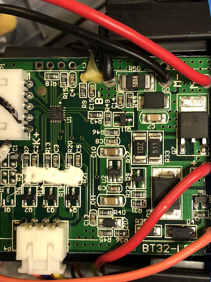

von Markus S. (markus2018)
Ich habe nochmal zwei etwas bessere Bilder gemacht. Es scheint so, als
das die Gesamtspannung an B+ und B- gemessen wird.
Die zwischenspannungen für 4 Zellen werden ab der ersten Zelle gemessen
und gehen in die Punkte Q1-Q3
Q4 müsste demnach vor der 5. Zelle abgegriffen werden. ( typisch für 5
cell PCB boards)
Siehe letzte zwei Bilder.
