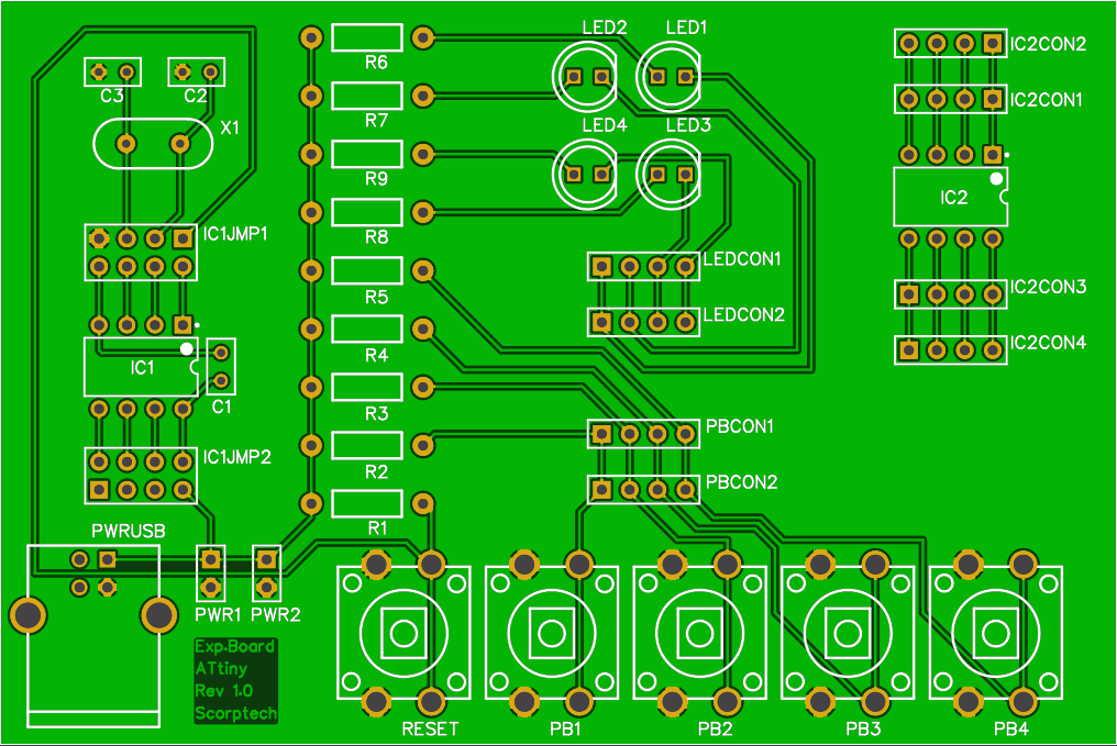

ich würde euch um ein Review meines Erstlingswerks bitten. Es handelt
sich um eine sehr einfache Schaltung zum Ersatz eines Breadboards für
einen ATtiny.
Als Besonderheit habe ich Dupont-Stecker und Jumperblöcke vorgesehen, um
den Controller mit Peripherie zu verbinden sowie einen zweiten DIL-8
Sockel für zB. Op-Amps, NE555 oder ähnliche ICs im DIL-8 Gehäuse. Die
Duponts sind doppelt, einmal männlich und einmal weiblich. Einziger
Grund hierfür ist das ich sowohl Leitungen mit Steckern als auch mit
Buchsen habe und gerne beide Arten verwenden möchte. Also nur Faulheit
Ich weiß, dass die Schaltung nicht besonders kompliziert ist, allerdings
wollte ich zunächst mit etwas einfachem beginnen, da ich mich erst seit
kurzen wirklich ersthaft mit dem Thema Platinendesign befasse und bisher
nur Loch- und Streifenraster verwendet habe.
Ich wäre für Hinweise und Anregungen dankbar, insbesondere mit Hinblick
auf "best practices" sowie Anfängerfehler, die vielleicht in dieser
Schaltung noch nicht problematisch sind, aber einem in der Zukunft bei
anspruchsvolleren Projekten auf die Füße fallen könnten.
Vielen Dank für eure Mühe
PS: Ich muss von der Platine wahrscheinlich mindestens 5 Stück
bestellen, falls also andere Anfänger wie ich Interesse haben, bin ich
gerne bereit, den Überschuss zu verschenken.

Fehlt an dem Tiny nicht ein Pullup für den Reset?

Im Betrieb würde ich einen Jumper auf IC1JMP1 stecken um damit R1 und
den Reset-Button an Pin 4 zu legen.

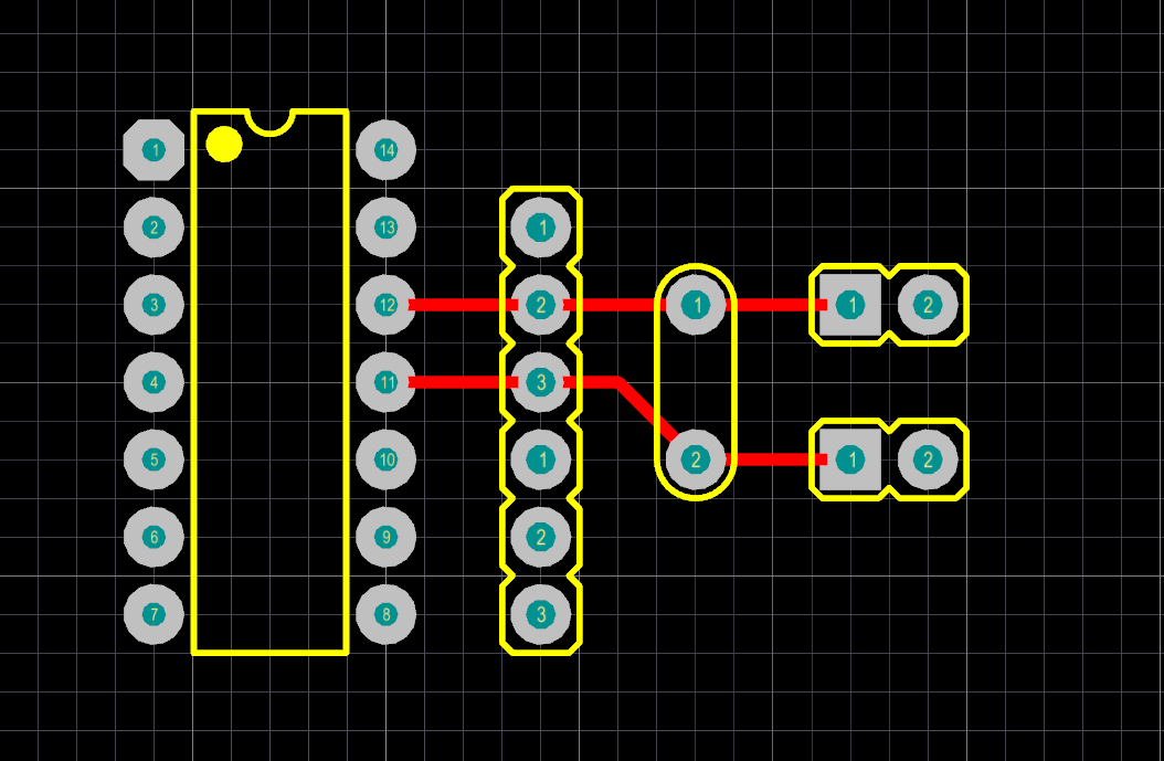

Der Quarz über den Jumper ist dort, damit ich den ATtiny sowohl mit
interner als auch mit externer Clock laufen lassen kann, je nach
Testaufbau.

Der Quarz mit Jumpern funktioniert auf eine Lochrasterplatine ganz gut
aber mir gefällt deine Idee viel besser.
von M.A. S. (mse2)
Wie programmierst Du eigentlich Deinen Tiny?
Ich sehe auf allen Platinen, die Mikrocontroller enthalten, immer einen
Anluss für ein Programmiergerät vor.
Im Falle eines AVRs (den ich mit AVRISP mkII programmiere) wäre das bei
mir:
- Wenn ich viel Platz habe eine Steckerwanne,
- wenn ich etwas weniger Platz habe eine Stiftleiste
- wenn ich ganz wenig Platz habe: durchkontaktierte Löche im Raster
1,27mm, in die ich einen selbstgebauten Adapter stecken kann.

Dein Aufbau wird in den allermeisten Fällen funktionieren
(wenn die Umgebung nicht zu "dreckig" ist). Trotzdem hier
ein paar Hintergedanken zu Digital-ICs:
1. Der Taktgeber sollte so nah wie möglich am uC sein.
   Eine steile und saubere Taktflanke erhöht die Zuverlässigkeit
   des Systems. Ein Jumper stellt hier zwei Steckkontakte dar,
   die man eigentlich nicht haben möchte.
   Ein direkt steckbarer Quartz würde den Kontaktwiderstand verkleinern.
2. Der uC sollte noch einen Abblockkondensator erhalten.
   Ebenfalls hilfreich für einen sauberen Betrieb.

Die Restringe sind ein bisschen klein
von Ralf B. (Firma: Scorptech) (mad_scorp)
Entschuldige die dumme Frage, aber was sind Restringe? :/

Es wird schon funktionieren, aber der übliche Anfängerfehler: Erst mal
alles routen ausser Masse, dann Masse reingiessen, den sollte man
schleunigst abstellen.
ERST wird Masse verlegt, dann VCC (oder woher auf immer der Strom kommt,
parallel zu Masse geführt), dann die Signale. Danach kann man das
reingiessen gleich sein lassen, macht das Löten nicht einfacher und
solche Schlitzantennen helfen nichts.

-Den Quarz lieber dicht und steckbar an den ATtiny, dafür auf die
Steckbrücke verzichten, Lastkondensatoren auch steckbar (funktioniert
bei mir auf einer Lochrasterkarte erstaunlich gut).
Wenn du die Quarzleitungen auch als E/A nutzen willst-route diese unter
dem ATtiny raus. Spar dir dafür die GND-Leiterbahn zum Kondensator,
nagel den ATtiny und den Kondensator an deine Bezugspotentialfläche.
-Wo ist der ATtiny an dein Bezugspotential angeschlossen? Besser diesen
direkt an deine Bezugspotentialfläche anbinden, da brauchst du keine
Steckbrücke. Im Zweifelsfall macht die nur Ärger.

Kein Problem. Das sind die "Dinger" um deine Bohrung aus Kupfer(deshalb
Rest Ring). Die solltest du vergrößern, sonst wird es sehr anstrengend
es zu löten.
Und die Leitungen dann einfach blind liegen lassen, wenn der Quarz
angeschlossen ist?
> es zu löten.
Danke für die Erläuterung. Ich vermute so etwas findet man in den Design
Rules? Ich verwende EasyEDA.

Im Prinzip-ja. Mach die Leitungen zu deinem IO-Abzweig nach Möglichkeit
dünn, das hält die Kapazität gering. Und mache sie so kurz wie möglich,
die Anschlüsse direkt neben den ATtiny.

Ganz allgemein würde mich noch interessieren, wie sich ein ATtiny
verhält, wenn er auf internen Oszillator gefust wird, sich aber noch ein
Quarz an XTAL1/2 befindet. Könnte mir da jemand auf die Sprünge helfen?
Beitrag #5309663 wurde von einem Moderator gelöscht.
von Falk B. (falk)
@ Ralf B. (Firma: Scorptech) (mad_scorp)
Da passiert gar nix, die Pins bleiben inaktiv, man kann sie je nach
AVR-Typ sogar als normale IOs nutzen.
Ja, darauf zielte meine Frage ab, was passiert wenn ich die als IOs
benutze wenn der Quarz noch dran hängt. Wenn man sich das ESB eines
Quarzes ansieht, dann kann man das so pauschal wahrscheinlich nicht
sagen, oder? Dieser Gedankengang war es jedenfalls der mich auf die Idee
mit den Jumpern gebracht hat.
Wie gesagt, es wurden hier deutlich bessere Lösungen als meine
vorgeschlagen, daher wird sich das Problem nicht mehr stellen, aber aus
Interesse wollte ich das gerne wissen.
von Cerberus (Gast)
Die Platine mit Masse zu fluten ist überflüssig.
Man sollte schon wissen was man tut.
Ist ein Erstlingswerk, daher weiß ich eben noch nicht, was ich tue ^^
Deswegen frage ich hier auch Leute, die mehr Erfahrung haben.
Rein logisch hat das "Fluten" doch alleine schon den Vorteil, das
weniger Kupfer von der Platine entfernt werden muss, oder?
von Ecaps (Gast)
Das verstehe ich auch nicht-wieso soll das überflüssig sein?
Es würde vielleicht auch funktionieren wenn er die Masseleitungen routen
würde-aber mehr als mehr Arbeitsaufwand gewinnt er damit nicht. Es sieht
nichtmal besser aus.
von Dietrich L. (dietrichl)
Ecaps schrieb:
Die Wahrheit ist nun mal etwas komplizierter. Hier mal ein paar
Stichpunkte:
1. Beim Routen der Masseleitungen wählt man Ort und Breite passend zu
dem Bedarf. Ziel ist es, genügend Querschnitt besonders für hohe Ströme
bereitzustellen, aber auch dafür zu sorgen, dass diese eventuell auch
stark  "verstörten" Ströme den richtigen Weg finden (d.h. nicht quer
durch empfindliche Teile der Schaltung fließen).
2. Wenn man nur flutet, sind die entstehenden Breiten und Wege
zufällig bzw. nicht direkt kontrolliert.
3. Wenn man zuerst routet (siehe 1.) und dann zum Schluss zusätzlich
flutet, gibt es die Aspekte:
3.1 Vorteil: Die Breite der Leitungen wird (wahrscheinlich) größer.
3.2 Nachteil: Eventuell entstehende Querverbindungen zwischen den
gerouteten Massewegen lenken die Ströme vom "richtigen Weg" ab.
3.3 Nachteil: Es können tote, nicht stromführende Bereiche entstehen,
die
als Antennen für Störeinstrahlungen wirken.

von Wühlhase (Gast)
Danke für die Grundlagenkunde...
> Stichpunkte:
Was für "empfindliche" Schaltungsteile hat der TS auf seiner Platine?
Und die "hohen Ströme" fließen wo?
Wer flutet UND routet hat entweder ein überaus beschissenes Werkzeug,
oder beherrscht es nur mangelaft.
Und das ist, mit Verlaub, ganz grober Schwachsinn. Weißt du eigentlich
wie hochfrequente Ströme fließen? Das ist ein einlagiges Design (was
hier völlig ok ist), da brauchst du dir um den Stromfluß keine Gedanken
zu machen. Davon abgesehen-eine möglichst niederimpedante Masse ist
wichtig, wenn du dir um diese schon Sorgen machst. Das erreichst du
allerdings mit möglichst flächigen Leitern -> Masselage fluten ist da
genau richtig.
> die
Und so etwas läßt sich in einem vernünftigen Programm leicht abstellen.
Davon abgesehen-siehst du welche? Zugegeben, einige Stellen sind etwas
dünn, da sehe ich aber eher noch Fertigungsprobleme. Wobei das für den
Fertiger definitiv machbar sein sollte, kritisch ist das nicht.
Zwei Dinge noch, damit das kein reiner Meckerpost wird:
Eine Lösung sollte sich nach den Anforderungen richten. Der TS hat einen
lumpigen Tiny, der mit max. 20MHz herumöckelt. Was längst nicht
bedeutet, daß er die LEDs im gleichen Tempo ansteuert. Und selbst
wenn-das ist aus EMV-Sicht noch Gleichstrom. Und so steilflanik ist der
Tiny nun auch wieder nicht so daß er sich mit seinen eigenen Oberwellen
aus dem Tritt bringt.
Warum soll der TS dann ein großes HF-Design daraus machen?
Der TS hat nichts auf der Platine was mehr als 25mA zieht sofern es
nicht kaputt ist. Auch Analogverstärker und ähnliches sehe ich nicht.
Warum soll der TS ein Leistungsendstufendesign daraus machen?
Der TS hat hier seine erste Spielerei zur kritischen Bewertung rein
gestellt (was an sich schon gut ist, solche Eier hat auch nicht jeder).
Eine Software-Teststrecke, mit nichts weiter als ein paar lumpiger
Taster und LEDs. Für die ersten Geh-Versuche beim Programmieren.
Also lasse die Kirche im Dorf. Und vor allem gib ihm keine
dämlich-falschen Tipps oder erkläre wenigstens deren Zweck.
@TS:
Wenn du dich für gutes Platinendesign interessierst solltest du dich
lieber selber in die Materie einlesen (meine eigene Erfahrung). In
diesem Bereich ist leider sehr viel Irrglaube unterwegs, und diesen zu
bewerten ist schwierig.
Auf welches Vorwissen kannst du denn aufbauen?
Ach ja, eine Anmerkung hätte ich noch: verzichte möglichst auf rechte
Winkel. Nicht aus elektrischen Gründen, sondern dein Design wird sich
besser fertigen lassen, Ecken und Spitze Winkel lassen sich schwierig
ätzen. Manchmal geht es nicht anders (bei T-Kreuzungen z.B.), aber reine
Ecken müssen nicht sein.
Du darfst im Schaltplan das GND und das Vcc Symbol öfter als je 1x
verwenden. Mach das direkt so an jeden Pin, dass man sofort sieht: ich
muss diesem Signal nicht weiter folgen, es geht zur Versorgung.
Ralf B. schrieb:
> Da erwarte ich natürlich auch Hinweise, die für mein aktuelles Design
> noch nicht notwendig oder kritisch sind.
Such mal nach "quarz layout": zu den "beiden" Quarzleitungen gehört
zwingend auch die "dritte" Masseleitung, die ebenfalls direkt (und am
besten getrennt von der restlichen Masse) an den Controller führen
sollte.

Dann hab ich noch das Allgemeinste für dich: Mach es maximal so
kompliziert wie nötig (was du meines Erachtens gut umgesetzt hast,
allein schon mit deiner Entscheidung für ein einlagiges Design). Wenn
deine elektrischen oder mechanischen Anforderungen gering sind kannst du
deine Leiterkarte immer noch so gestalten, daß sie auch einfach
gefertigt werden kann (z.B. größere Abstände, breitere Leiterbahnen,
usw.) und reize die Fertigungstoleranzen nicht aus wenn nicht nötig.
Schau stattdessen lieber danach, was du genau brauchst und versuche
nicht Probleme zu erschlagen, die du nicht hast und wisse stattdessen
lieber genau, was du tust.
Beispiel: Irgendwo geistert hier ein Thread herum wo jemand fragte, wie
USB-Leitungen geroutet werden. Ein paar Antworten waren fachlich gut
(wenn auch vielleicht nicht sofort hilfreich, da kommt es dann auch z.B.
auf das Platinenmaterial an), der größte Teil der Antworten war jedoch
entweder "mache ich irgendwie" oder "mache ich immer so". Warum-das
blieben verblüffend viele Poster schuldig.
Was ich dir auch empfehlen kann ist, dich um einen strukturierten
Arbeitsprozess zu kümmern. Lieber vorher dokumentiern und dann nachbauen
als anders herum. Die Kontrolle fällt dir wesentlich leichter und
Fehler, die erst während oder nach dem Löten auffallen, sind ärgerlich.
Wenn sie leicht vermeidbar waren, sind sie doppelt ärgerlich.
Ich vermute aber, das kennst du aus deiner bisherigen Arbeitswelt
bereits.
Ach, und noch etwas: Es lohnt sich, seine Arbeit (vor allem die
Bauteilbibliothek) in einem Versionskontrollsystem zu halten. Schau dir
mal SVN an.

Im Moment nutze ich EasyEDA, das rundum-sorglos Paket. Das macht auch
Versionsverwaltung und läuft im Browser. Finde ich persönlich sehr
praktisch für die ersten Schritte. Aber ich befasse mich gerade auch mit
Git, SVN und make, Dinge die ich bisher im Leben nicht anfassen wollte.
Man muss sich eben auch mal aus der Komfortzone raus bewegen sonst kommt
man nicht vorran.
