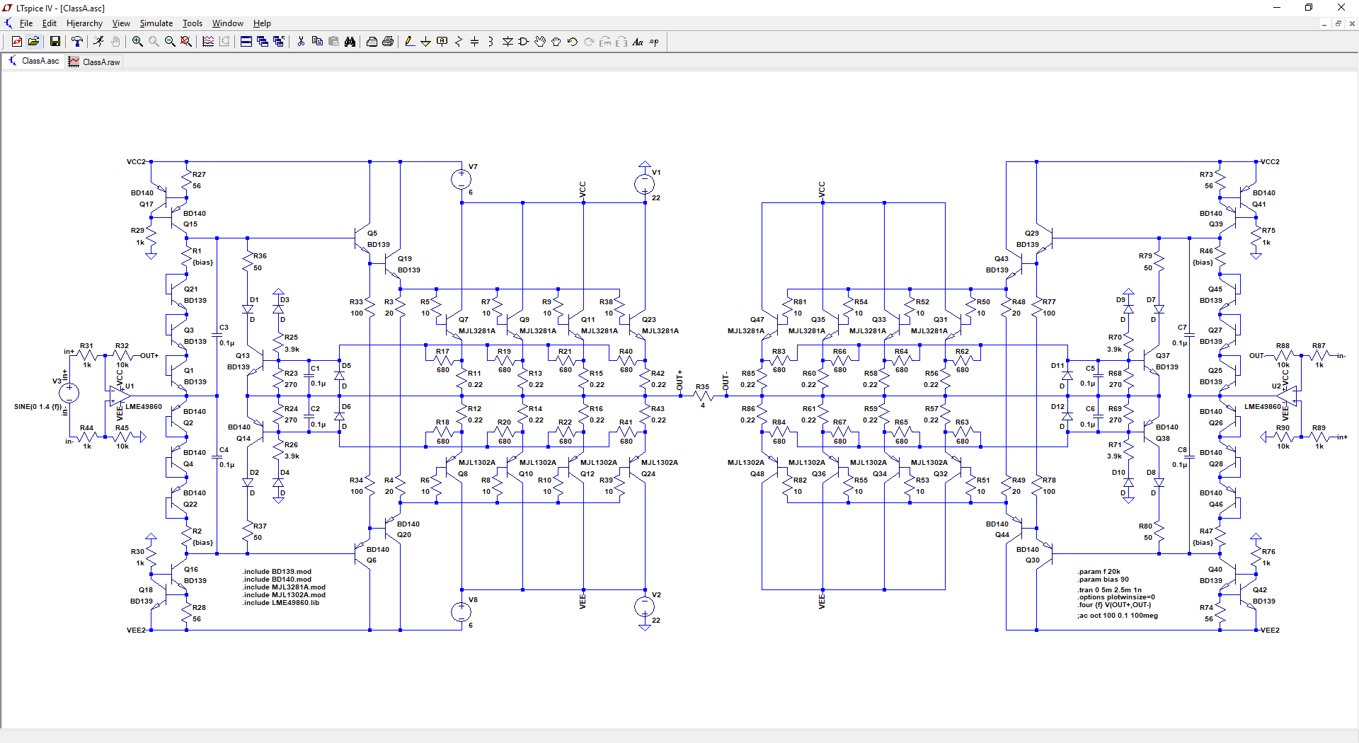

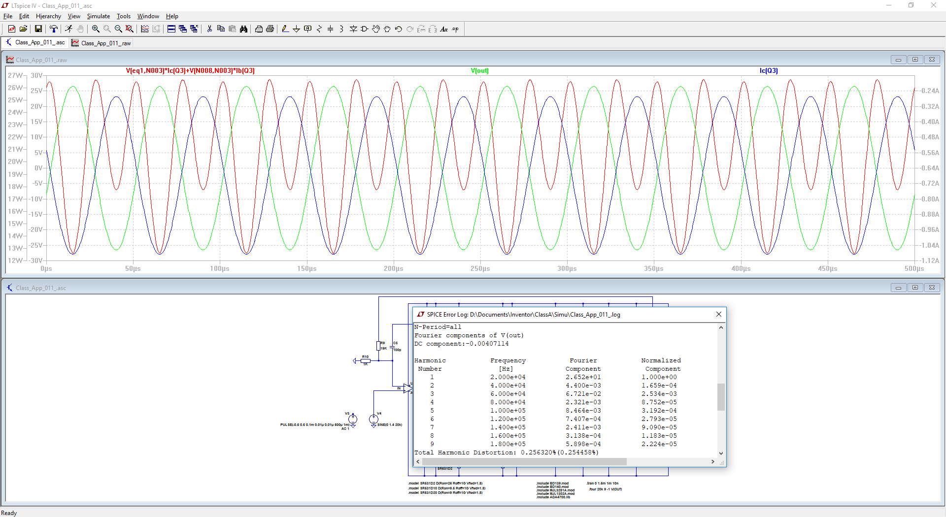

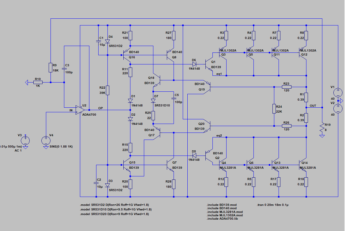

Aus der W. schrieb: > Ich habe den Eindruck, dass Deine größte Sorge darin besteht, > dass hier eine Schaltung rauskommt die es besser kann als die > bekannten Schaltungen. Wobei bisher sind von Deiner Seite ja > nur Beispiele gekommen die nicht Class-A tauglich sind. > Warum eigentlich? Ein Schelm ... Dazu möchte ich schon noch was sagen: Ich will vorallem ein paar Ideen und etwas Wissen in diese recht einseitige Diskussion einbringen. Der ganze Beitrag is ja voll mit Nichtwissen, und Ausprobieren. Dinge, die was vor 30-40 Jahren schon alle ausprobiert wurden, und von denen man lernen kann. Mein Eindruck ist, dass Dominic noch nicht viele Verstärker gebaut hat, und sein Ansatz ist nicht unbedingt "state of the art". Da Dominic sich auf Opamps eingeschossen hat, habe ich halt den Alexanderr Amp als Beispiel aus der Geschichte herausgegraben. Der lässst sich sogar recht einfach in Klasse-A betreiben. Dafür muss man die Schaltung klarerweise verstehen und anpassen! @oldeurope: Natürlich braucht man auch einen grösseren Kühlköper. Das ist aber ein eher kleineres (wenn auch teures) Problem. Der Alexander Amp lösst aber zwei Probleme. Er hat nicht das lästige Problem mit der Spannungsbeschränkung des Opamp, und auch nicht das blöde Problem dass der Opamp bei Verstärkung von 20 keinen vernünftige Loop Gain mehr hat. Ich selber will keinen Verstärker bauen, und auch keine Schaltungen entwerfen. Ich habe dafür leider (zum Glück?) keine Zeit :-). Ich glaube auch nicht, dass man in dem Bereich noch etwas verbessern kann, egal mit welcher Klasse A-Z. Da ist alles schon längst gegessen. Selbst Klasse D kann man heute im High-End einsetzen, wie NAD mit ihrer $3000 "Master Serie M22" beweisen. Und ratet mal, was heute im VW in der Premium Audio Ausstatung werkelt? Die Schlachten werden da heute bei der Anbindung ans Internet, beim Design und natürlich beim Preis geschlagen. Die Elektronik ist nebensächlich, da sie zuverlässig funktioniert. Noch an @oldeurop: komm doch von deinem Konkurrenzdenken runter. Dann kann man auch konstruktiv arbeiten.
#5329049
udok schrieb: > Ich selber will keinen Verstärker bauen, und auch keine > Schaltungen entwerfen. Ich habe dafür leider (zum Glück?) keine Zeit > :-). Für XXL-Trollbeiträge hast Du jede Menge Zeit. hi hi LG old.
#5329103
Aus der W. schrieb: > Für XXL-Trollbeiträge hast Du jede Menge Zeit. hi hi > > LG > old. Und wie bringt uns dein sinnloser Kommentar weiter? Kanns du auch auf der sachlichen Ebene diskutieren, oder bist du noch im Kindergartenalter? Ich melde mich morgen im Laufe das Tages ausführlich, möchte aber um Contenance bitten. Ihr habt beide fachlich was aufem Kasten, was mir bis jetzt schon sehr weitergeholfen hat. Beste Grüße und schönes Restwochenende, Dominic
#5329159
Ich wünsche dir auch ein schönes Restwochenende, und freue mich auf deinen Entwurf morgen. LG, Udo
#5329170
Dominic M. schrieb: > Ich melde mich morgen im Laufe das Tages ausführlich Bin schon sehr gespannt wie es weitergeht. guest...Rainer schrieb: > Der Alexander-Amp > wurde ja schon genannt, obwohl ich nicht glaube, dass den jemand in > A-Betrieb bringen kann. udok schrieb: > habe ich > halt den Alexanderr Amp als Beispiel aus der Geschichte herausgegraben. > > Der lässst sich sogar recht einfach in Klasse-A betreiben. > Dafür muss man die Schaltung klarerweise verstehen und anpassen! Auch auf den von udok(Gast) Klasse-A modifizierten Alexander amp. ;-) Letzter Stand bei mir anbei. Gegenüber 009 sind die Widerstände R27/28 durch Stromquellen ersetzt. LG old. So, dann wolln wir mal. @Arno: Im Screenshot vom CFP als Treiber sind die mit der höheren Güte die mit höherem Widerstand. Der 1p überm OPV war auch eine blöde Idee, damit schwang das erstrecht. Hätte man vorher drauf kommen können -.- @Udo: Danke für den ganzen Input. Wie du richtig erkannt hast habe ich mir den SOA-Schutz ausgeliehen. Er tut genau das was er soll, wenn der Strom nicht zu hoch ist tut er genau nichts, und wenn ein Kurzschluss auftritt gibt er mir genug Sicherheit das ich selbst im Kurzschluss problemlos eine flinke Sicherung benutzen könnte. Ich werde aber vermutlich einen MOSFET in die Versorgungsleitungen packen. @old: Der Diamond-Regler greift zu stark in die Schaltung ein, der THD wird dadurch zu hoch, und der SOA der Endtransistoren wird im Kurzschlussfall überschritten. Der Schutz des OPVs ist zwar besser, allerdings ist der kurzschlussfest. @all: Die MJ15030/31 als Treiber waren eine doofe Idee. Open Loop gab das einen fiesen Peak auf dem zweiten Pol. Mit BD139/140 ist der Peak zwar immer noch vorhanden, übersteigt aber nicht die 20dB-Marke. Durch passende Widerstandswal bewege ich mich auch noch im SOA. Das sollte also funktionieren. Dank gebrückt liegt THD bei 100W@20kHz an 4 Ohm bei 0.000858%. Da käme die einfache Variante mit ADA nicht mit, denn der OPV klirrt ansich schon deutlich mehr, und die gebrückte Ausführung gleicht Unterschiede zwischen NPN und PNP aus. Beste Grüße, Dominic
#5330628
Dominic M. schrieb: > den SOA-Schutz ausgeliehen. Er tut genau das was er soll, wenn der > Strom nicht zu hoch ist tut er genau nichts, und wenn ein Kurzschluss > auftritt gibt er mir genug Sicherheit das ich selbst im Kurzschluss > problemlos eine flinke Sicherung benutzen könnte. Da der Amp im Kurzschluss nun aber weniger Leistung aufnimmt als im Leerlauf oder im Ruhezustand wird diese Sicherung nicht kommen. Wozu auch? Leider ist der Verstärker dann auch nicht fähig in niederohmige Lasten den Strom* zu treiben, den er eigentlich liefern könnte. Schließlich sind Kühlflächen, Netzteil und Transistoren wegen Klasse-A darauf ausgelegt. * Doppelter Ruhestrom. LG old.
#5330658
Aus der W. schrieb: > Auch auf den von udok(Gast) Klasse-A modifizierten > Alexander amp. ;-) Hi, habe ein wenig den Überblick verloren...welches "ASC" wäre denn der Alexander-Amp??? Danke und Gruß, Rainer Die Sicherung braucht es falls der Kurzschluss lange besteht und die Transistoren über diese lange Zeit termisch überlastet werden. Durch entsprechende Wahl der Ansprechschwelle ist es problemlos möglich das ich auch deutlich niedrigere Impedanzen in ClassAB versorge. Da mir die Margins trotz deutlicher Verbesserung weiterhin Sorgen bereiten werde ich eine kleine Kompensation versuchen. Der 10k reduziert mir dabei die Verzerrungen. Ohne liegen sie bei 100W@4Ohm@20k bei 0.002862%, mit bei 0.000946%, was gegenüber den 0.000858% ohne Kompesation IMHO verschmerzbar ist. Beste Grüße, Dominic
#5330687
Dominic M. schrieb: > Die Sicherung braucht es falls der Kurzschluss lange besteht und die > Transistoren über diese lange Zeit termisch überlastet werden. +- 20V Last 2R (Halbbrücke) Ip= 20V/2R=10A Ruhestrom = Ip/2 =5A 5A*40V=200W dauernd. Darauf ist alles ausgelegt. Nun Strombegrenzung auf 10A: 20V*10A=200W Kurzschluss, Leerlauf, egal. Wo ist da jetzt die thermische Überlastung ??? Wozu den Strom unter die 10Ap Regeln? LG old. Wie kommst du denn auf 10A? Mit den aktuellen Werten kann ich problemlos 20Vrms in 2 Ohm treiben. Kommt aber ein Kurzschluss schaut die Sache anders aus. Siehe Screenshot. Beste Grüße, Dominic
#5330712

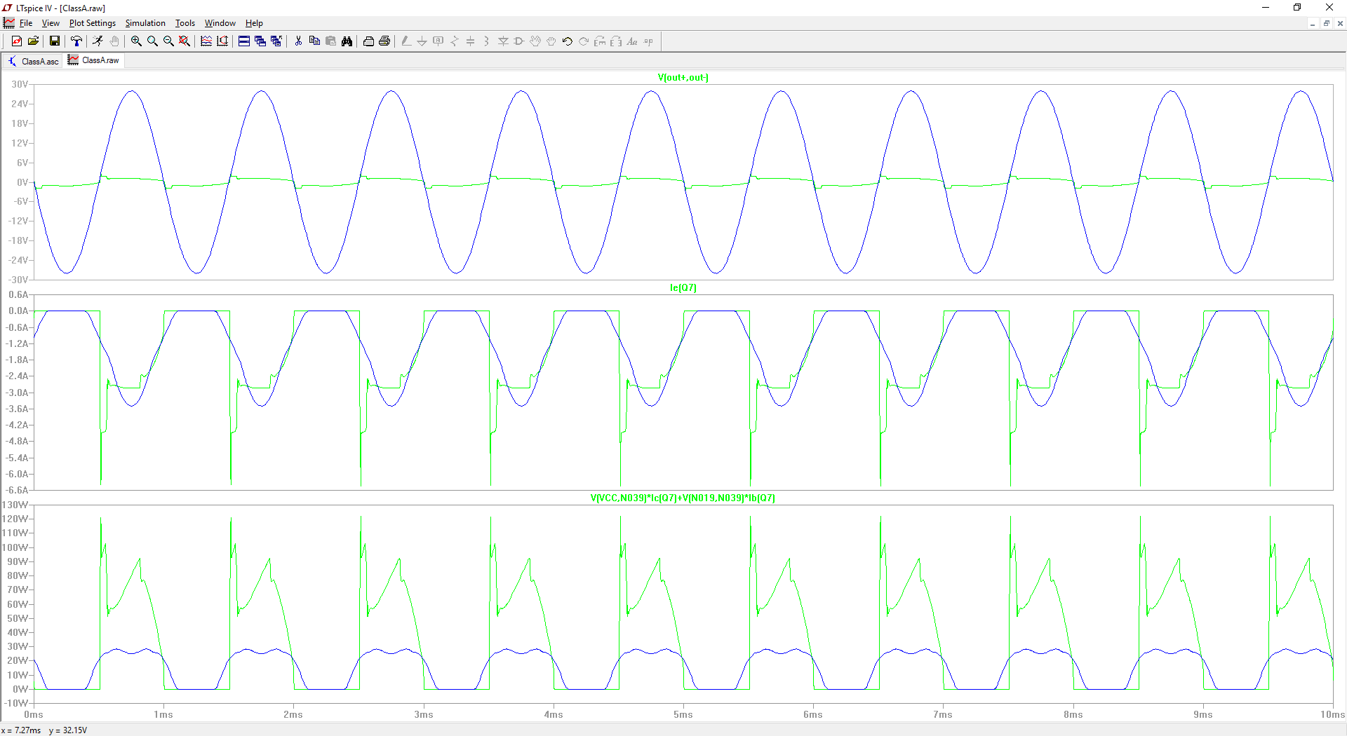

Ein paar "Randbemerkungen" zum gesamten Thread: Der Threadstarter hat ganz am Anfang etwas missverständlich (für mich) geschrieben "HiFi-Verstärker über alles gegenkoppeln mit OPV", so in etwa... Rein bildlich war das (wiederum für mich) ein "...bereits vorhandener HiFi-Verstärker". Das ist zwar offensichtlich nicht Gegenstand dieses Threads, trotzdem kurz zur Anregung: Ein "käuflicher" Vollverstärker mit Bass-, Höhen, Balance- und Lautstärkesteller würde dadurch seiner "Klangregelfähigkeit" beraubt. Also wirkungslose "Bass-" und "Höhenregler". Es würde sich die Leerlaufverstärkung des HiFi-Amps zwar je nach Frequenzbereich ändern, der externe OPV würde dies aber ausbügeln. Aber!!! - und das ist jetzt die eigentliche Anregung zum hier diskutierten Design: Eben nur, solange die Slew-Rate weder des herkömmlichen Verstärkers (der gedachtem vorher vorhandene Amp) noch die des Regel-OPVs überschritten wird. Nächster Gedanke: Ja, entsprechende Designvorschläge hat es gegeben, in einem Buch von etwa 1984, von National Semiconductor, "Interface Handbook" oder so irgendwas, ich habs in einem Aussenlager und suche mal danach. Dort wurde tatsächlich ein "uralter" MacIntosh Röhrenverstärker "gezwungen". Auch für die in den 80er-Jahren bereits weit verbreiteten STK-Hybrid-Module (Sanyo, Sanken) gab es solche Vorschläge.
#5330739
Dominic M. schrieb: > Wie kommst du denn auf 10A? So: Aus der W. schrieb: > +- 20V Last 2R (Halbbrücke) > > Ip= 20V/2R=10A > Ruhestrom = Ip/2 =5A Du darfst beliebige Werte oder Variablen einsetzen weil allgemeingültig für Gegentakt-Klasse-A. LG old. Und das hat was genau mit der Schaltung zu tun? Die SOA-Schutzschaltung achtet darauf das die Transistoren unzulässige Anforderungen überleben, völlig unabhängig ob die Stufe noch in A oder B arbeitet. 10A in ClassA sind bei einem Ruhestrom von 3,6A eh nicht drin. Beste Grüße, Dominic
#5330932

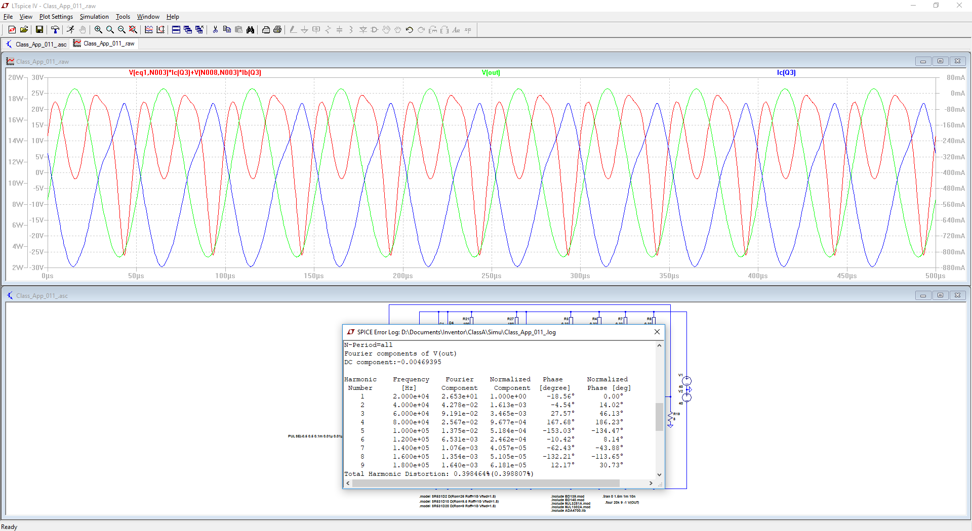

Dominic M. schrieb: > oder B arbeitet Dann ist das ein AB-Verstärker. Dominic M. schrieb: > 10A in ClassA > sind bei einem Ruhestrom von 3,6A eh nicht drin. Dann musst Du halt auf 7,2A begrenzen oder den Ruhestrom auf 5A erhöhen. Wenn es wirklich Klasse-A sein soll. LG old. Na, 100W an 4 Ohm oder rund 80W an 8Ohm sind in ClassA drin, danach geht es zu AB über. Beste Grüße, Dominic
#5330954
Jeder AB-Verstärker hat einen Bereich ab welchem er in B-Betrieb übergeht. Wenn das bei Dir der Fall ist, ist das kein Class A Verstärker. LG old.
#5330983
Mann, für mich geht die Besprechung jetzt mal wieder am Thema vorbei! Es geht doch nicht nur um die Treiber! Klärt mich bitte auf Gruß Rainer Jeder übliche ClassAB-Verstärker hat gerade so viel Ruhestrom das er vielleicht das erste Watt in ClassA arbeitet, wenn nicht sogar noch deutlich weniger. Einen der bis 80W an 8Ohm (durch Spannungshub begrenzt) oder 100W an 4Ohm (durch Ruhestrom begrenzt) danach durch einen Regler so zu beschneiden das er künstlich clippt statt in ClassAB überzugehen ist Nonsens, vorallem wenn die Regelung schon deutlich unterhalb des Übergangs nach B ewig viele Verzerrungen produziert. Beste Grüße, Dominic guest...Rainer schrieb: > Hi, habe ein wenig den Überblick verloren...welches "ASC" wäre denn der > Alexander-Amp??? Das war nur ein polemischer Seitenhieb von Old. Gerade geht es auch nicht direkt um den Treiber, also sollte es zumindest bei einem klassischen SOA-Schutz nicht, denn der greift nur ein wenn es für die Transistoren eng wird. Der Diamond-Regler hingegen greift durchgängig signifikant ein, setzt damit die Linearität herab und begrenzt den Ausgang künstlich. Auch wenn ich die Schaltung zu Beginn spannend fand, der Nutzen erschließt sich mir nicht. Beste Grüße, Dominic
#5331022
Dominic M. schrieb: > so zu beschneiden das er künstlich clippt statt in ClassAB > überzugehen ist Nonsens, Richtig, er ist dann nicht für klasse A korrekt ausgelegt. Hat z.B. zu viel Betriebsspannung weshalb man den Ruhestrom nicht so hoch drehen kann um den A-Betrieb komplett nutzen zu können. Dominic M. schrieb: > Jeder übliche ClassAB-Verstärker hat gerade so viel Ruhestrom das er > vielleicht das erste Watt in ClassA arbeitet Für die Werbung. Das sind alles B-Verstärker. Was Du gerade machst ist echter AB-Betrieb. Es gibt viele Röhrenverstärker in AB, schau Dir da mal die Ruheströme an. Selbst B-Verstärker mit Röhren haben noch einen größeren A-Anteil als die Transen die sich AB nennen. Witz, stellen 10mV an einem Emitterwiderstand ein um die Transistoren aufzukitzeln und schwafeln dann von AB-Betreib. LG old.
#5331111
Dominic M. schrieb: > Das war nur ein polemischer Seitenhieb von Old Dominic M. schrieb: > Dominic Hallo, habe nur gefragt, weil mir der Alex-Amp schon was bedeutet. Und ich denke nicht, dass man ihn so ohne weiteres in A-Betrieb kriegt! Du siehst ja selbst, wo da alles Probleme lauern...A-Gegentakt funzt wahrscheinlich wirklich nur im Kleinleistungsbereich, aber ich bin natürlich gespannt! Danke und Gruß, Rainer Das ist doch Mumpitz. Einen 'echten' ClassA pushpull ohne eine solche Regelung kann ich immer durch einen hohen Spannungshub bei niedriger Lastimpedanz in AB zwingen. Das ändert aber nichts an der Tatsache das er bis zu diesem Punkt in ClassA gearbeitet hat, wie auch nichts an der Tatsache daß die Regelung unsinnvoll ist, denn erstens verzerrt sie schon lange vor der AB-Schwelle massiv, und zweitens ist das künstlerische Clipping durch die Regelung viel schlimmer als der Übergang zu AB - aber was schreibe ich da, das habe ich ja schon gestern geschrieben. Die paar mV am Re sind keine Werbung und auch kein Witz, das ist -wie du vermutlich weißt- die optimale Einstellung wenn man niedrigen Ruhestrom fahren will und per Definition ClassAB. Das wir uns da ernsthaft drüber diskutieren müssen wundert mich sehr. Beste Grüße, Dominic
#5331185
Dominic M. schrieb: > guest...Rainer schrieb: >> Hi, habe ein wenig den Überblick verloren...welches "ASC" wäre denn der >> Alexander-Amp??? > > Das war nur ein polemischer Seitenhieb von Old. Wie kommst Du darauf? > Gerade geht es auch > nicht direkt um den Treiber, also sollte es zumindest bei einem > klassischen SOA-Schutz nicht, denn der greift nur ein wenn es für die > Transistoren eng wird. Bei Klasse-A brauchst Du den nicht. Hatte ich Dir schon erklärt und vorgerechnet. > Der Diamond-Regler hingegen greift durchgängig > signifikant ein, setzt damit die Linearität herab Tun Deine Stromquellen auch. > und begrenzt den > Ausgang künstlich. Nicht bei Nennlast, sondern nur bei Überlast. Und bei Überlast begrenzt Eure Schutzschaltung genau so. >Auch wenn ich die Schaltung zu Beginn spannend fand, > der Nutzen erschließt sich mir nicht. Bedauerlich, aber nicht zu ändern. Zumindest konnte ich Euch halbwegs beibringen wie man eine Temperaturkompensation korrekt ausführt. Beitrag "Re: 100W Class A, per OPV gegengekoppelt" Beitrag "Re: 100W Class A, per OPV gegengekoppelt" LG old. Aus der W. schrieb: > Wie kommst Du darauf? Aus dem Gesprächszusammenhang. > Bei Klasse-A brauchst Du den nicht. Hatte ich Dir schon > erklärt und vorgerechnet. Natürlich braucht es bei push pull irgendeine Schutzschatung, ob nun Regler oder SOA oder wwi. Schließe ich den Ausgang ohne kurz geht die Verlustleistung in den Transistoren durch die Decke, weil der Strom schon bei zig Ampere liegt wärend Vce noch bei ~22V rumkrebst. > Tun Deine Stromquellen auch. Die Linerität bleibt bis zum Einsetzen des SOA-Schutz erhalten, sieht man an den Verzerrungen die (solage er nicht anspringt) unverändert bleiben egal ob der Schutz eingebaut ist oder nicht. Mit Regler liegen die Verzerrungen schon weit ab der Schwelle deutlich höher. > Nicht bei Nennlast, sondern nur bei Überlast. > Und bei Überlast begrenzt Eure Schutzschaltung genau so. 160W 4Ohm in ClassAB stellen keine Überlast der Schaltung dar. > Bedauerlich, aber nicht zu ändern. Wenn du Punkte hast die dafür sprechen wäre das zu ändern, signifikant mehr Verzerrungen und harte Begrenzung auf ClassA obwohl die Schaltung in AB deutlich mehr kann sind IMHO nicht sinnvoll. > Zumindest konnte ich Euch halbwegs beibringen wie man > eine Temperaturkompensation korrekt ausführt. Ich bin dir dankbar für deinen Input, auch wenn das polemische zum Schluss überhand nahm. Beste Grüße, Dominic
#5331207
Dominic M. schrieb: > Natürlich braucht es den. Schließe ich den Ausgang kurz geht ohne den > SOA-Schutz die Verlustleistung in den Transistoren durch die Decke Ganz simple Rechnung: Beitrag "Re: 100W Class A, per OPV gegengekoppelt" Zum Letzten Mal: Class-A braucht keinen SOA-Schutz weil immer SOA. Dominic M. schrieb: > auch wenn das polemische zum > Schluss überhand nahm. Du mich auch. Leute denkt und simuliert selbst nach. LG old. Das gilt nur, wenn man den Gegentaktverstärker per Regler künstlich in ClassA hält. Was das mit den Verzerrungen macht, siehe Screenshot. Dafür habe ich in deiner Class_App_011_.asc übrigens R11 und R15 auf 50Ohm herabgesetzt, die >100W Leerlauf pro Transistor kriegt man ja niemals weggekühlt. EDIT sagt: Du hast in deiner Class_App_011_.asc die Verbindung zwischen den Ausgangstransistoren unterbrochen, so das nur Q3/Q4 gearbeitet haben. Die Verlustleistungsproblematik besteht nun dementsprechend nicht mehr (siehe Screenshots), es bleiben aber die hohen Verzerrungen und die künstlich beschränkte Stromlieferfähigkeit. EDITdie2te sagt: Mit 220Ohm sind auch die Leerlaufverlustleistungen pro Transistor ungefähr vergleichbar. Die Kurven sehen so zwar nicht mehr ganz so schlimm aus, die Verzerrungen bleiben aber hoch. Beste Grüße, Dominic
#5331864
Irgendwie benimmt der sich komisch. C und E vertauscht definiert? Bitte mal das Modell prüfen. Die Collectorspannung ist höher als die Emitterspannung. Auch die Sättigungsspannung stimmt nicht. BC557 eingesetzt, in Ordnung. Dominic M. schrieb: > Du hast in deiner Class_App_011_.asc die Verbindung zwischen > den Ausgangstransistoren unterbrochen Danke, das mit dem Durchzeichnen mache ich nie wieder. LG old. Was lange währt, wird endlich gut.. Nachdem die Schaltung auf dem Steckbrett erwartungsgemäß genau das getan hat, was sie sollte, werden nun Platinen bestellt. Es gab allerdings noch kleine Änderungen, jetzt ist sie etwas robuster und simuliert sich noch verzerrungsfreier - gemessen kriege ich da schon lange nichts mehr. Beste Grüße, Dominic

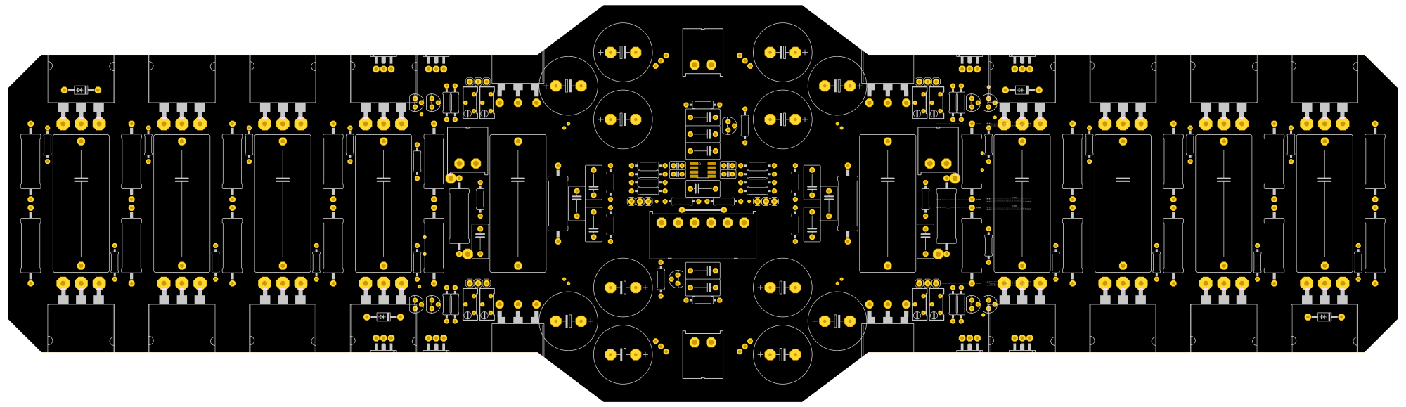

#5472006

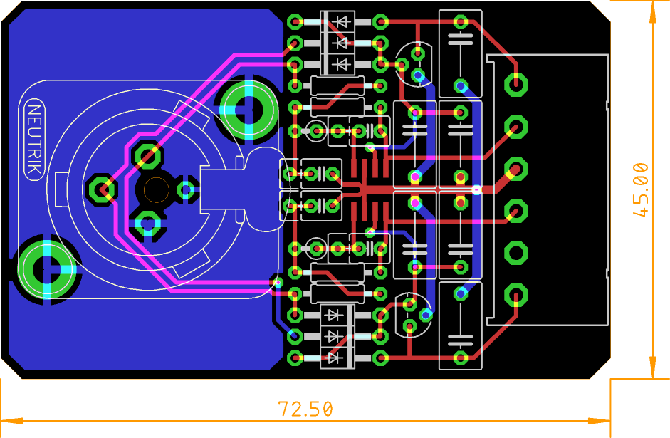

Schwarze PCBs sind beim debuggen eine Qual ... man sieht nix.
#5472154
Na ja... ob nun A oder AB, und wie exakt anteilig, ist, und war schon immer, die Wahl des Er- oder Auswahl des Nach-Bauers. Sowohl 4 als 8 Ohm gehen rein Klasse A. Und da, wo potentiell sowieso weniger Bedarf - an 2 oder von mir aus auch gebrückt an 4 Ohm (in beiden Fällen vermutlich Subwoofer) - gibt's dann halt auch "nur noch" Klasse AB. Das ist gar nicht so unelegant. Außerdem (so weit geht Domi gar nicht mal): Ich glaube, häufig wäre ein (nach Geschmack) gewisser B-Anteil zuallermindest nahe Vollaussteuerung zu verschmerzen - und das auch für Fullrange. Imho ein schönes Projekt, steht auf meiner Nachbau-Liste. Schwarze PCBs haben aber auch einen unschlagbaren Vorteil, sie sind wunderhübsch anzusehen :) Ich habe auf dem finalen Layout zwei unabhängige Bias-Einstellungen vorgesehen, welche einfach umgesteckt/-schaltet werden könne. So kann man je nach Tageslaune entscheiden wie viel Leistung man verbraten will. Beste Grüße, Dominic
#5472450
Allerdings gibt es dabei zu beachten, dass Du so eine rund dreifache Verlustleistung erreichst, die zum Hitzetod der Endstufe führen kann. Die meisten Endstufen sind derart ausgelegt, dass an 4 Ohm Lautsprecher die maximale Leistung abgegeben wird. Werden statt dessen 8 Ohm Lautsprecher mit Verstärker in Brückenschaltung betrieben, um so auch noch ordentliche Leistung zu erreichen, passiert oft wenig. Nach der Simulation mag die Schaltung funktionieren, aber in der Praxis können trotzdem noch Probleme auftreten. Meistens sind das Schwingungsprobleme. Ganz unangenehm sind Schwingungen bei jeder fallenden Flanke einer Basskurve von 2...5kHz mit 50W. Der maximale Spannungshub in Brücke von 40Vp reicht für 100W an 8Ohm oder 200W an 4Ohm. Dank passender Biaseinstellung (1A pro Transistor) bleibt die Endstufe auch an 4Ohm bis 100W in ClassA. Die Transistoren stecken deutlich höhere Biaseinstellungen weg, dann muss man aber kleine Lüfter moniteren oder den Kühlkörper noch größer machen. Wie schon geschrieben, die Schaltung tut nicht nur in der Simulation sondern auch im realen Leben völlig schwingungsfrei, und das trotz der ganzen Probleme die ein Steckbrett macht.. Beste Grüße, Dominic
#5474067

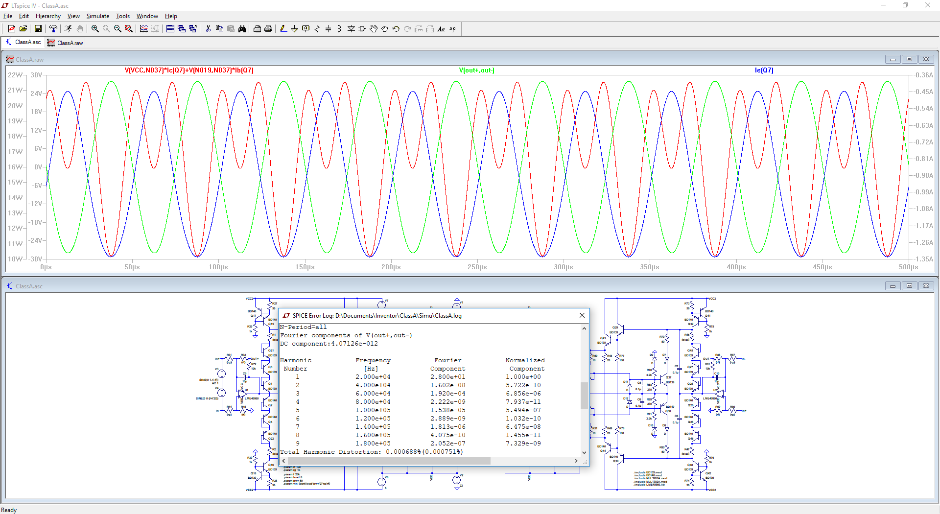

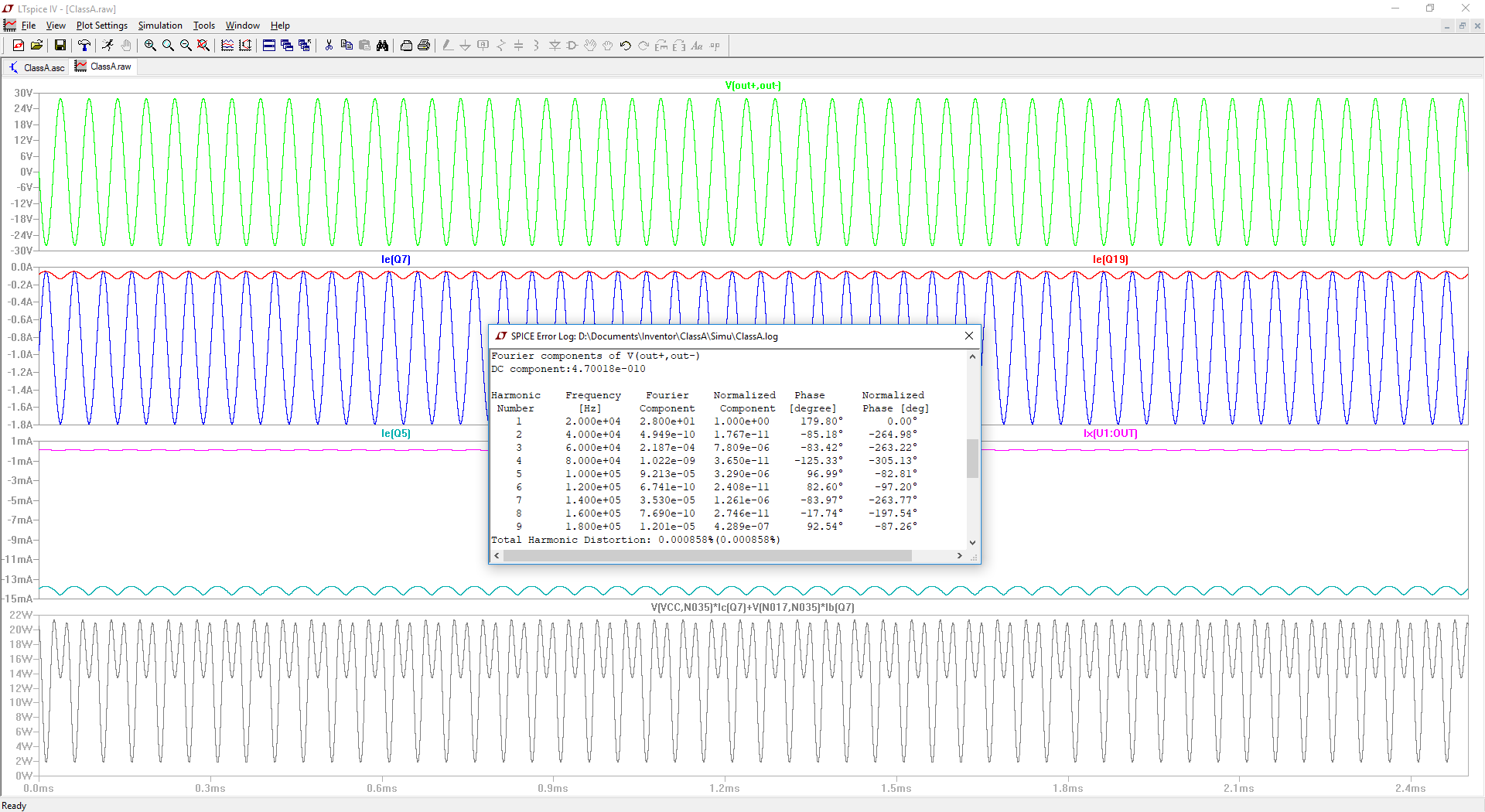

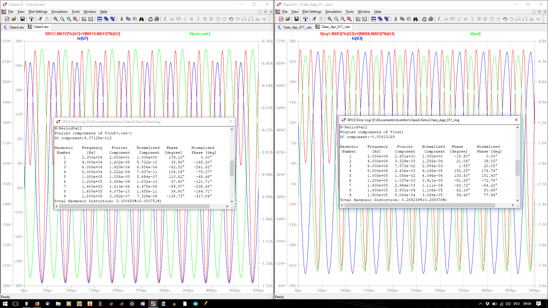

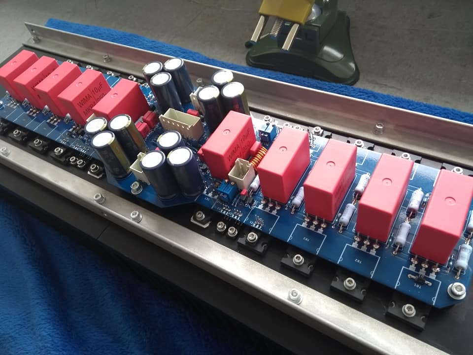

Schöner Thread, wenn auch etwas unübersichtlich...wir sind uns also einig, dass diese Diamond-Stufe eher Problem als Nutzen ist?? Und da hier so viele kompetente Leute mitlesen, frage ich mal: bin letztens über den Begriff "ThermalTrak-Transistoren" gestolpert und habe auch eine AN von ON gefunden. Hat da schon mal jemand was mit gemacht?? Das Argument, dass sage und schreibe 4 Bauteile bei einer Endstufe gespart werden können, kann es doch wohl nicht sein. Bin noch zu faul gewesen, in LT-Spice zu machen...aber es könnte ja was sein! Danke und Gruß, Rainer
#5474176
Sieht ja ganz nett aus, aber das Board ist für Class A zu eng. Das geht nur aktiv gekühlt.

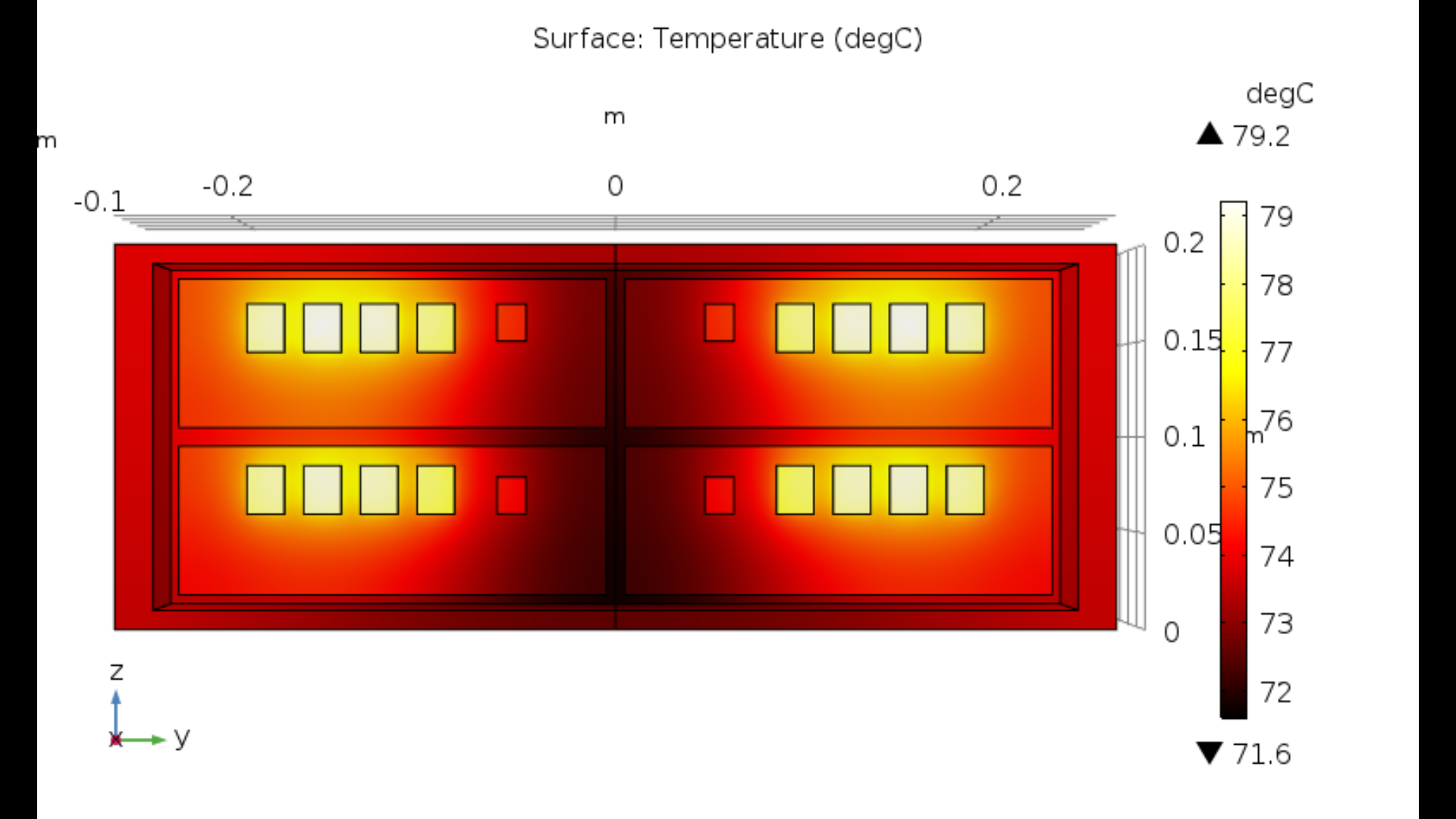

Dominic M. schrieb: > Jens mit vier Kupferplatten kann ich die Transistoren ohne Glimmer oä > montieren, die Isolation erfolgt dann zwischen Platte und Kühlkörper, > mit dem Vorteil das sich die Wärme besser verteilt. Ist trotzdem zu eng, die Transistoren sitzen viel zu dicht aneinander. Wärme verteilen ist ja ok, aber bis die Wärme am Kühlkörper "angekommen" ist, nehmen sich die Ts schon Hitzefrei. Berechnungen über Rth sind immer ganz nett, aber in der Praxis oft nur als Näherung zu gebrauchen, denn die ganze Konstruktion hat eine gewisse Trägheit. Bildung von Hotspots und Erwärmung der restlichen Schaltung und Umgebung kommen i.d.R. in solchen Berechnungen auch nicht vor. Wie geschrieben, kann man so machen, wird aber ohne Unterstützung nicht (lange) funktionieren. > Dudley wollte wohl lustig sein Ich fürchte, das wollte er nicht ;)
#5474360

Dominic M. schrieb: > Ich habe auf dem finalen Layout ... … nicht an den Servicetechniker gedacht. Die roten Kondis sind für die Optik? Jens schrieb: > Ist trotzdem zu eng, die Transistoren sitzen viel zu dicht aneinander. Und haben unterschiedliche Leitungslängen zur Last. guest...Rainer schrieb: > .wir sind uns also > einig, dass diese Diamond-Stufe eher Problem als Nutzen ist?? Ja, wenn das kein reiner Class-A Amp werden soll. Dominic M. schrieb: > simuliert sich > noch verzerrungsfreier Mit den Modellen kannst Du keine Verzerrungen in dem Bereich Simulieren. Beitrag "Transistormodell defekt?!" Hast Du inzwischen neue Modelle die zumindest statisch funktionieren? Bis dahin lieber die Default-Modelle. Dominic M. schrieb: > ausführlich mit den Möglichkeiten die die ThermalTraks bieten Hat er sich denn auch mal mit Class-A Verstärkern beschäftigt, die keine Temperaturkompensation brauchen weil man nur die Spannung zwischen den Emittern konstant halten muss? Oder ist da noch niemand drauf gekommen*?* LG old.
#5475348
Dominic M. schrieb: > Jens der Aufbau mit der Kupferplatte tut seinen Dienst, das hab ich mit > Temperaturfühlern in Löchern direkt unter den Transistoren verifiziert. > Da hat keiner kritische Werte erreicht. Bis im Sommer die Sonne die großen Kühlkörper erwärmt oder die Endstufe in einem Rack keinen Lufthauch bekommt. Kurz mal Temp. messen in einem Wago-Testaufbau - völlig daneben. Das Highend Proletariat erwähnt dann die Kupferplatten als Feature in den blümichen Verkaufsprospekten - gute Konstrutkionen gehen den Weg den Jens vorgeschlagen hat, den Transiotoren mehr Platz/Luft zu geben ;)

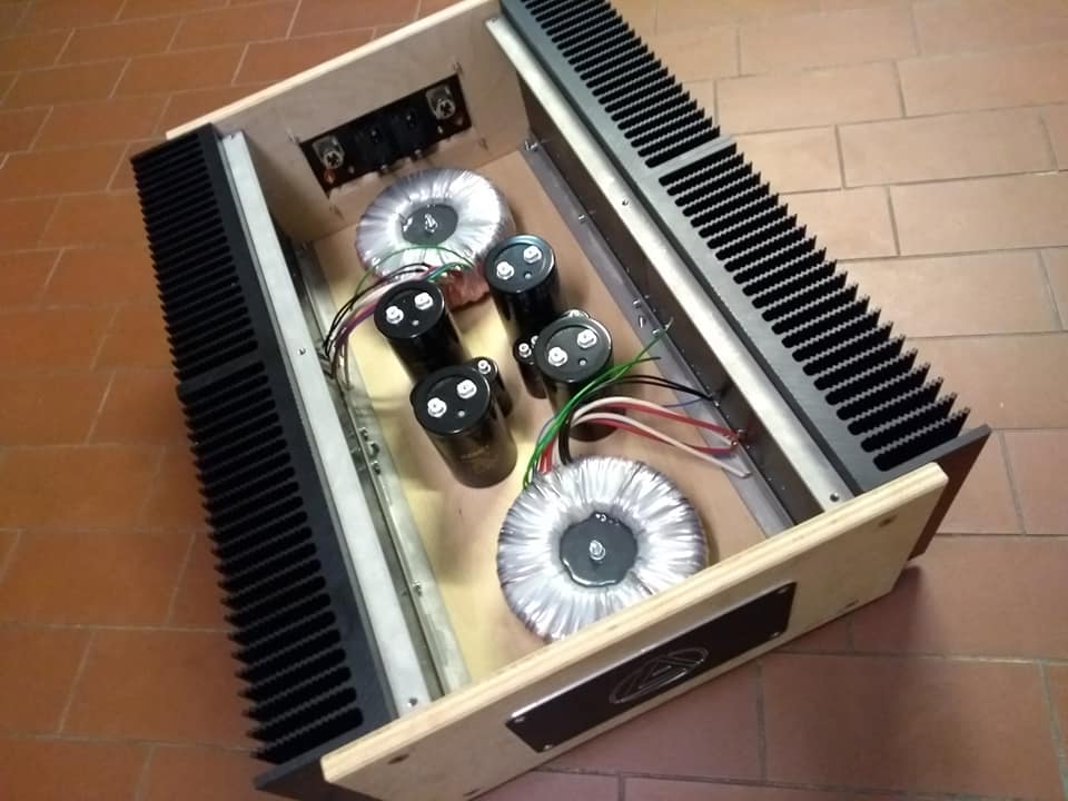

Man kann auch außergewöhnlichere Wege gehen. Ein Kollege wollte vor längerer Zeit mal unbedingt einen recht leistungsstarken Klasse A Stereo-Verstärker. Aus bestimmten Gründen entstand der "Zwang" (bzw. eher der starke Wille), das Gerät ins (ebenfalls schon DIY-) Gehäuse des Vorgängers bauen zu wollen. War auch Klasse A, hatte aber nur ca. halbe Leistung. Nicht mehr passend zu den neuen großen Fullrange-Türmen. Es wurden ein paar Möglichkeiten erdacht, und jede davon dann doch wieder (aus jeweils guten Gründen) verworfen. Es waren halt einfach die originalen Kühlkörper zu klein. Schlußendlich wurde das Gehäuse unten mit so einigen Schlitzen versehen, die KK wurden leicht modifiziert umgekehrt montiert. Hört sich an, wie Unfug, nicht wahr? Was soll es bringen, die Rippen innen, und die Transistoren (TO-3) außen zu haben? Aber es gab tatsächlich noch eine weitere Modifikation - und zwar am Schränkchen, auf dem der Verstärker stand. Tatsächlich erhielt dieser hinten mittig eine Art Kamin... Ausgekleidet mit "Schallfresser" Matte, endet dieser dann oben (durch Schräge nach vorne verbreitert) genau unter dem Gehäuse. Daran gekoppelt ist das Ganze mit passendem Quellband. Die Lüfter wurden "weich", und ganz unten, montiert. Man hört sie nur, wenn es wirklich absolut still ist im Zimmer, und man das Ohr auch hinten unten ganz genau an den Lufteinlaß hält. (Das stimmt wirklich, ich durfte mich überzeugen.) Der Verstärker ist aber auf diesen Platz beschränkt / statisch. Ohne die Aktivkühlung muß über reduzierte Versorgungsspannung oder auch ausreichend hohe Lastimpedanz einer zu hohen P_tot entgegengewirkt werden - wenn nicht immer wieder die thermische Abschaltung "kommen" soll. Das ist auch die einzige Einrichtung zum Schutz, vielleicht ist auch das nicht ganz so optimal. Schlimmer als das ist der gewaltige Aufwand, hauptsächlich die Tischlerarbeiten. Der Spaß kostete bestimmt einiges, der Betrag aber wurde mir nicht verraten. Spätestens in dieser Situation hätte ich persönlich entweder Klasse AB gewählt (ansonsten den Amp optisch original belassen), oder aber einen neuen, größeren Amp gebaut, den man bei Bedarf auch woanders hinstellen kann. Aber jeder, wie er will.
#5481387
B-tischist schrieb: > Schlußendlich wurde das Gehäuse unten mit so einigen Schlitzen > versehen, Man muß dazu sagen, daß der Deckel schon von Anfang an ein echtes Sieb gewesen war. Sonst wären die Schlitzungen am Boden völlig sinnlos gewesen. (Ähm, also halt noch sinnloser.) Über dem Verstärker bläst einem ein wirklich beachtlicher Strom ins Gesicht - praktisch ein Heizlüfter, wie man ihn sich im Winter nur wünschen kann.
#5481395

Hi Dominic, Super Projekt! Freut mich, dass du dranbleibst. Hier noch ein guter Link für thermische Überlegungen bei einem Klasse-A Verstärker: https://linearaudio.net/sites/linearaudio.net/files/v3%20euvl.pdf Wenn es dir hier zu ungemütlich wird, stell den Verstärker doch auf www.diyaudio.com, da sind die Leute etwas positiver eingestellt. Ciao, Udo Kurzes Update ;) Udo auf dein Angebot mit dem Messen komme ich gerne zurück :) Beste Grüße, Dominic

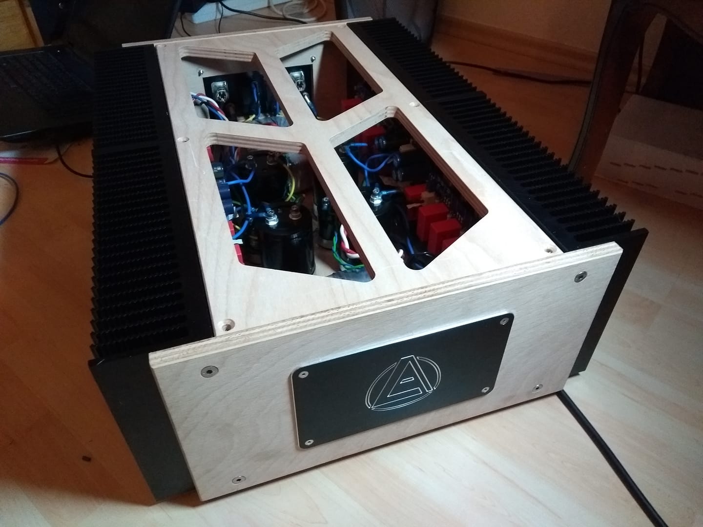

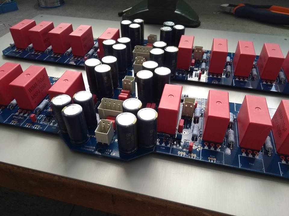

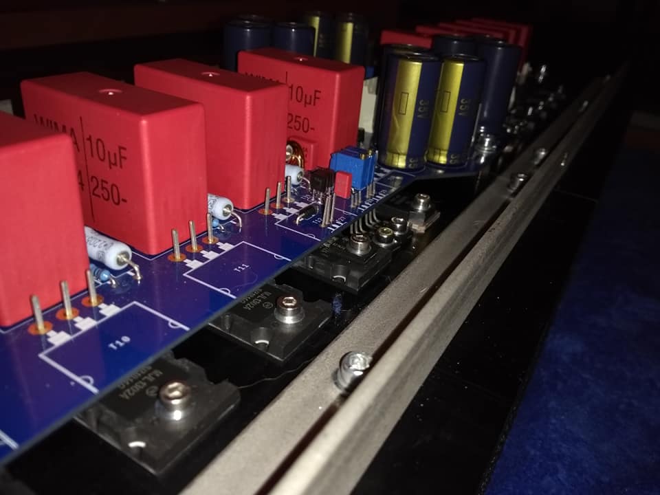

Das Gehäuse ist bis auf das Lochblech auch fertig und naja, was soll ich sagen? Die Kiste spielt genau so wie erwartet - auffällig unauffällig :) Beste Grüße, Dominic Nachdem die Kiste rennt und rennt und rennt geht es jetzt an die Eingangsstufe. Der Fully Differential OPA1632 wird als Tiefpass zweiter Ordnung bei 100kHz verschaltet und kriegt einen 7815 und einen 7915 sowie Eingangsschutzdioden zur Seite gestellt. Die Platine wird einfach mit Abstandshaltern huckepack an den Montageschrauben der XLR-Stecker festgeschraubt :) Beste Grüße, Dominic
#5565318
Dominic M. schrieb: > Die Kiste spielt genau so wie erwartet Wie erwartet? Wenn man sich dein "Output" im ersten Posting anschaut und das wann an Input durch die Leute hier gekommen ist, wie kann es dann sein das die Kiste wie erwartet spielt? Und auf Facebook schön als Eigenentwicklung vermarkten ... solche Nullinger braucht die Welt! Schämt man sich da nicht?

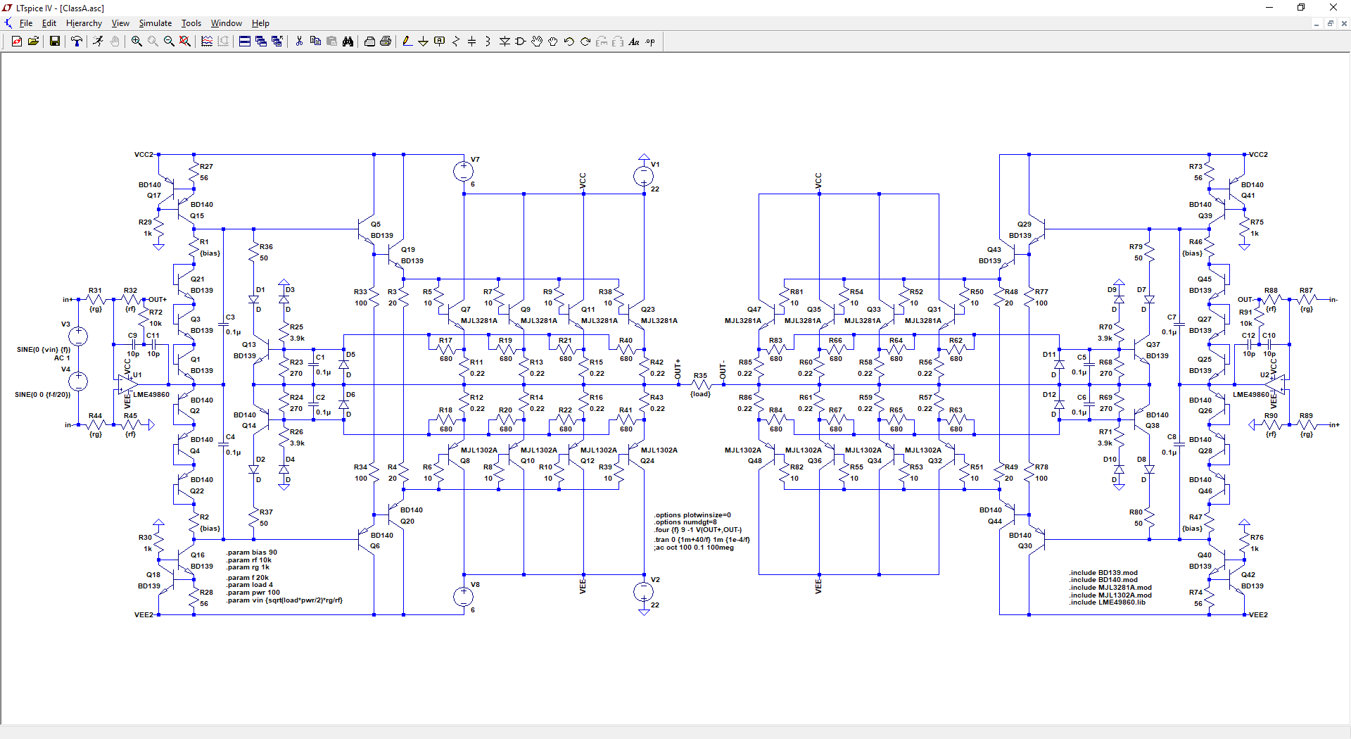

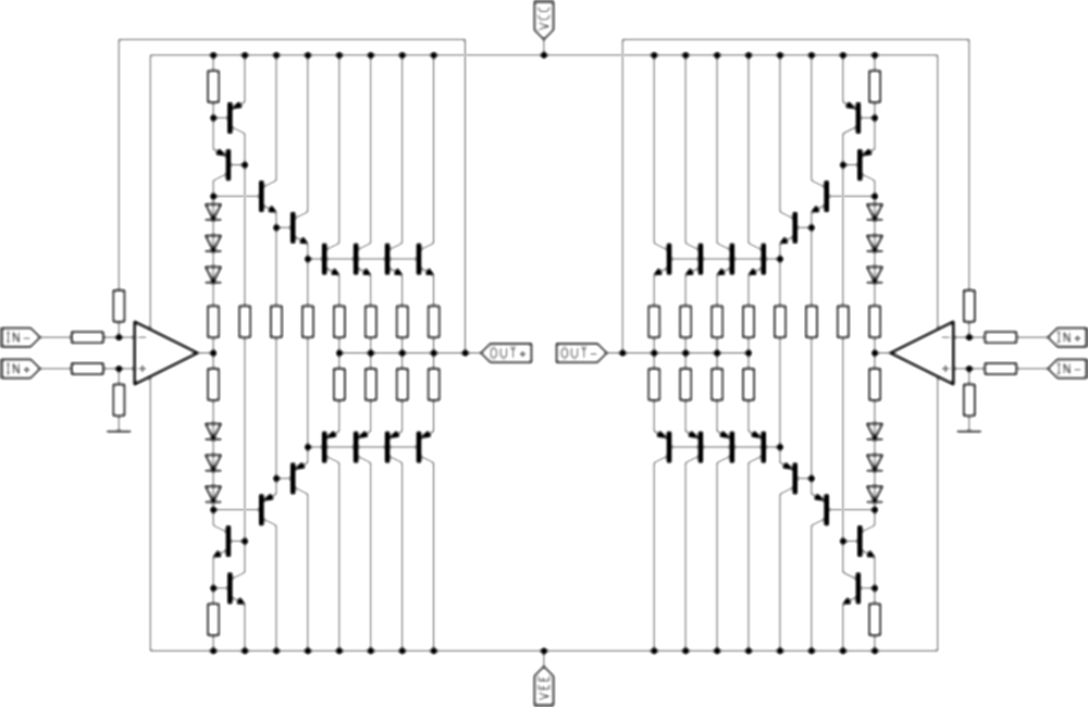

Dominic M. schrieb: > da gibt es nicht viel zu entwickeln, das ist einfaches Bauklötzchen > stapeln Die jetzige Schaltung finde ich auch deutlich besser als die erste Schaltung im Anfangspost. Die Bauteilewerte kann sich jeder nach seinem eigenen Geschmack in gewissen Grenzen selbst zusammenstellen, aber das konsequente symmetrische Konzept ist gut. Das Gehäusedesign sieht auch brachial gut aus. :)
#5565652
Dominic M. schrieb: > Min Jung, das Schema ist ein OPA als Differenzverstärker > mit dreifachem Emitterfolger und einfacher Konstantstromvorspannung, aka > da gibt es nicht viel zu entwickeln, das ist einfaches Bauklötzchen > stapeln - auch wenn ich davon zu Beginn nur wenig Ahnung hatte und das > Forum dabei eine große Hilfe war. Der Entwicklungsaufwand steckt in > Optimierung, Layout und dem Betüddeln der leidigen Parasiten realer > Bauteile, was ich in den letzten Monaten ohne Hilfe vom Forum bewältigt > habe. Viel (hifi-)geschobbel ohne Inhalt - so kennt man das von Dir. Jetzt tust es auch noch als Kleinigkeit ab, aber alleine nicht hinbekommen ... oh Kerl, traurig nicht zugeben zu können das µC da gut was dazu beigetragen hat ... aber schon gut - DU SuperEntwikler :D @Ach Du grüne Neune: Dankeschön! Naja, wie ich schon schrub, da müssen noch Bauteile bei um das ganze stabil zu kriegen. Die kritischen Stellen sind der Rückkoppelzweig und die Emitterfolger - also eigentlich die ganze Schaltung :D Das ist aber auch abhängig von den verwendeten aktiven Bauteilen. Beste Grüße, Dominic
#5565680
