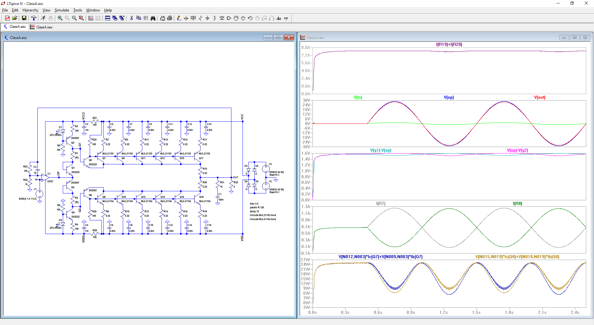

von Dominic M. (dommii)

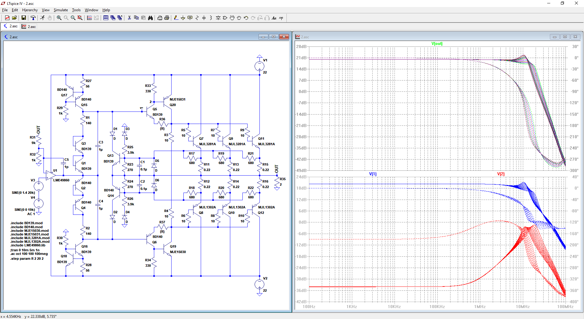

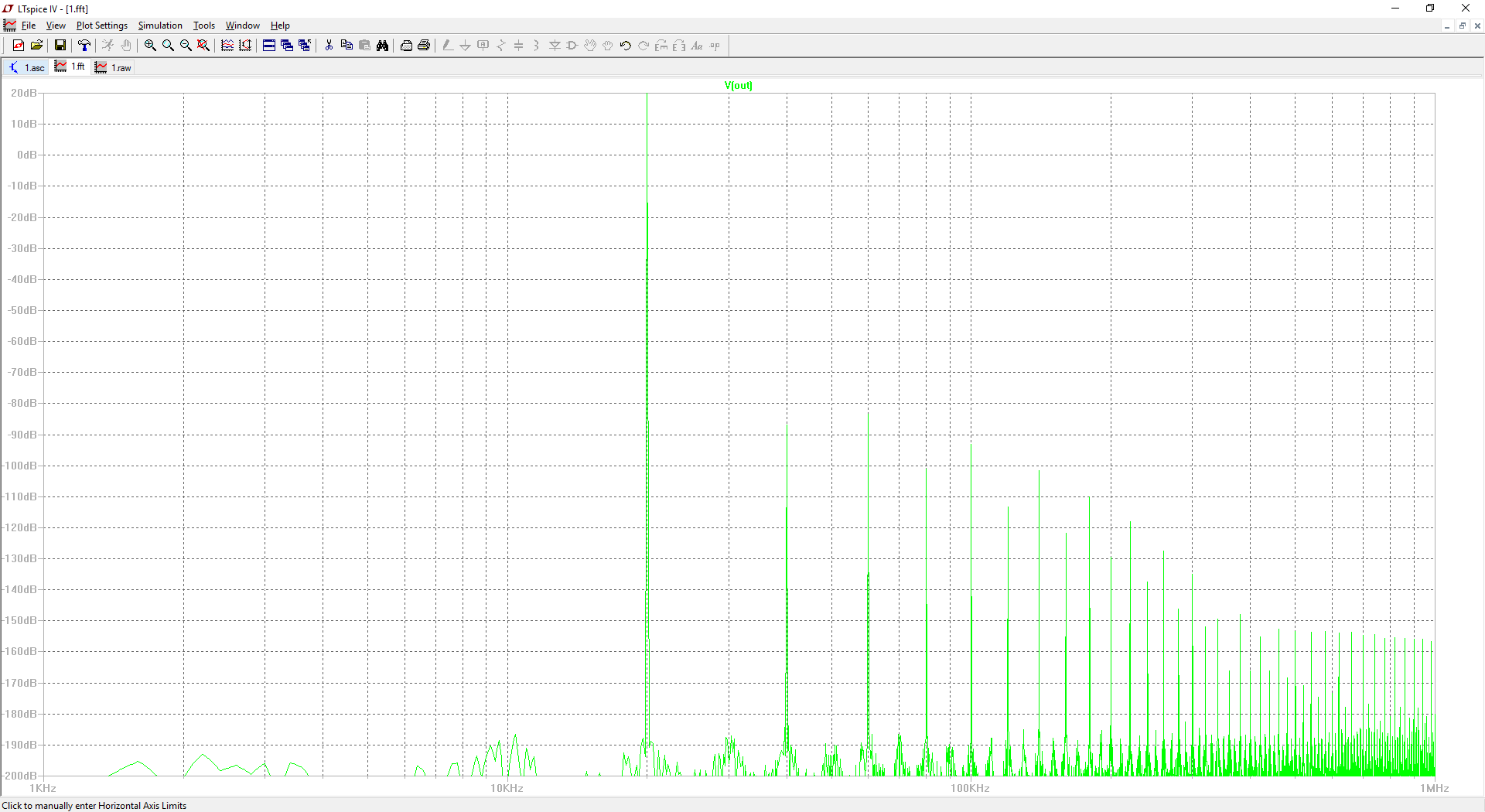

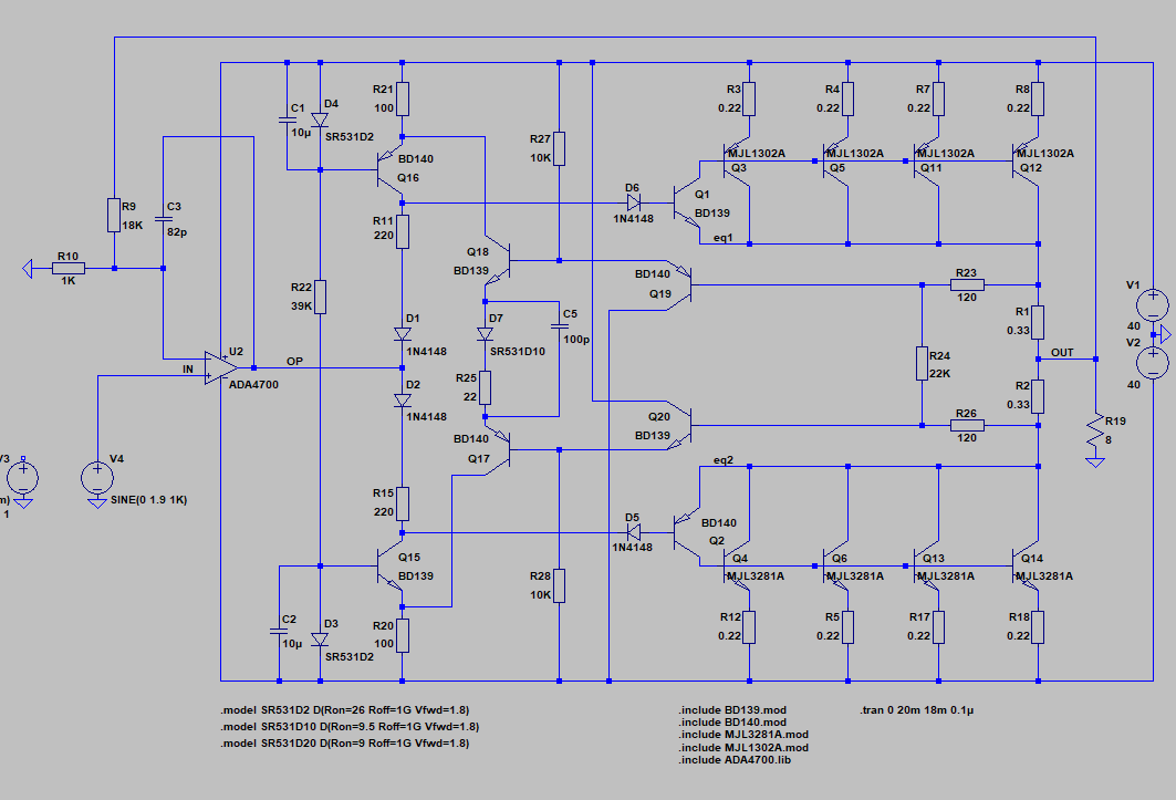

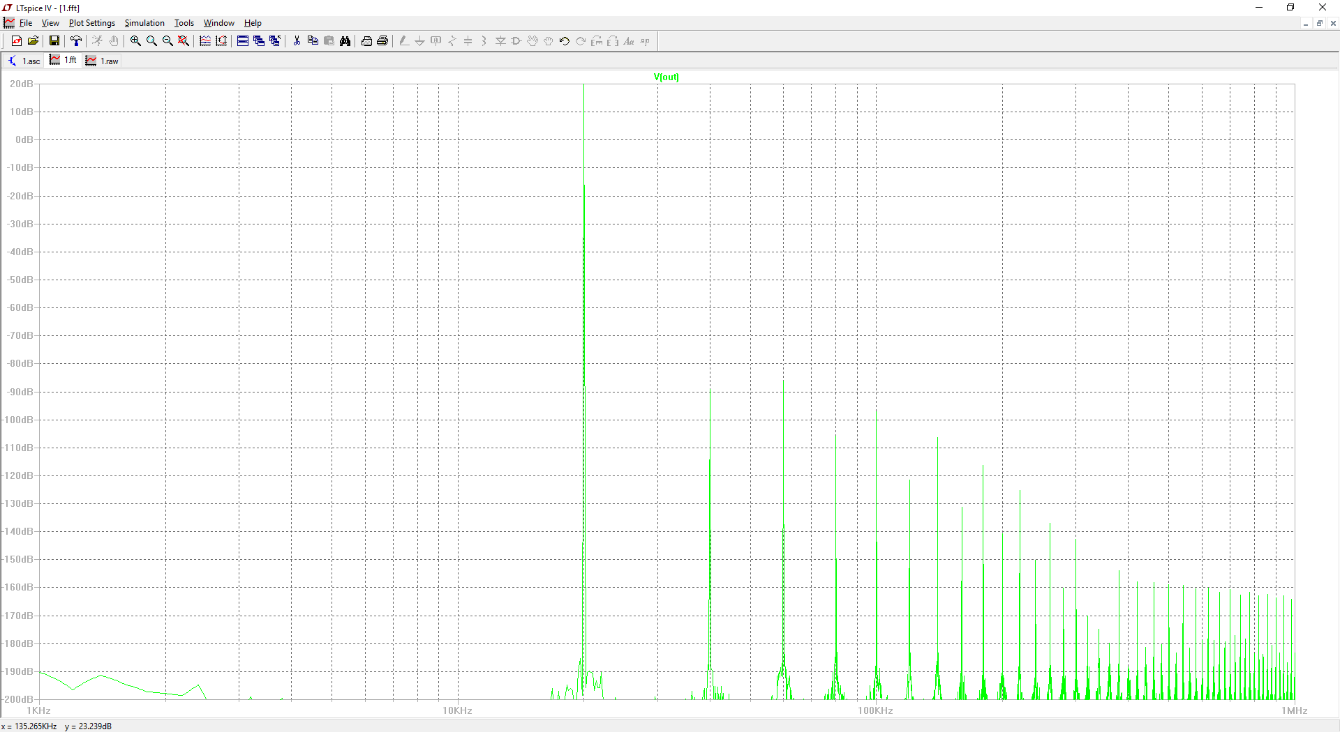

Kennt ihr das auch, dieses "ich will das einfach mal machen"?
Genau so ging es mir mit diesem Projekt. Direkte Gegenkopplung eines
HiFi-Verstärkers per OPV zwischen Eingang und Ausgang. Möglich hat das
Ganze der OPA445 gemacht. Dieser kann genug Spannung ab, auf das
nennenswerte Leistung ohne Zwischenstufen rauskommt.
Die Transistoren sind erstmal nur Dummys, es läuft vermutlich auf
MJL21193/94, 2SC5200/2SA1943 oä hinaus. Die Verlustleistung soll über
einen Fischer SK557 150 pro Sextett abgeführt werden, das macht dann
grob 70° am KüKö und 100° am Die.
Die Diskussion zur Entstehung findet ihr hier:
Beitrag "Class A Simulation tut nicht was sie soll"
Ich hoffe es gefällt und inspiriert,
mit besten Grüßen
Dominic

Ich persöhnlich finde die Schaltung nicht sehr sexy...
Ein sauteurer Spezial-Opamp, der gerade mal 80dB Klirrfaktor
bei höheren Frequenzen bringt, und dazu soviel rauscht,
wie ein 10kOhm Widerstand...
da macht für mich Klasse-A keinen Sinn, da der Reiz von Klasse-A
doch ein "praktisch idealer" Verstärker ist.
Es fehlt auch noch einiges drumherum, wie ordentliches
Sättigungsverhalten,
und Behandlung von Überstrom, Kurzschluss und Startup.

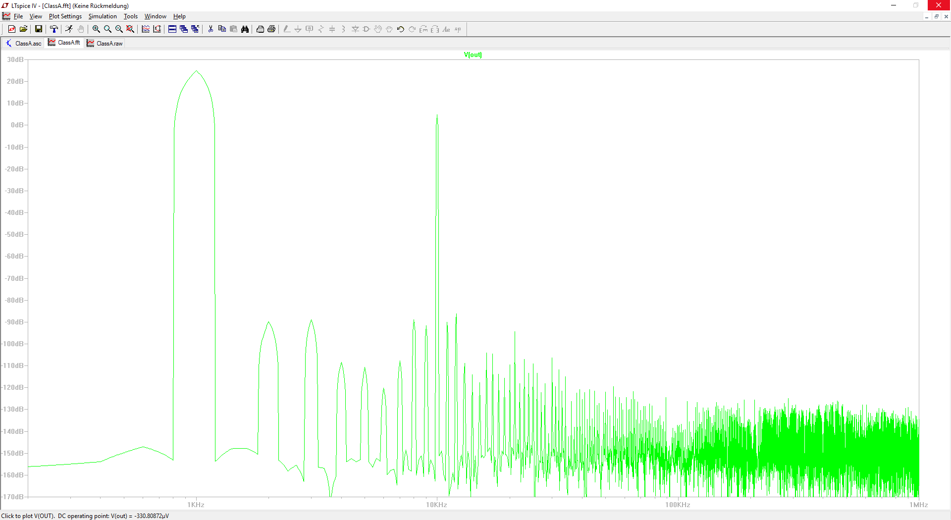

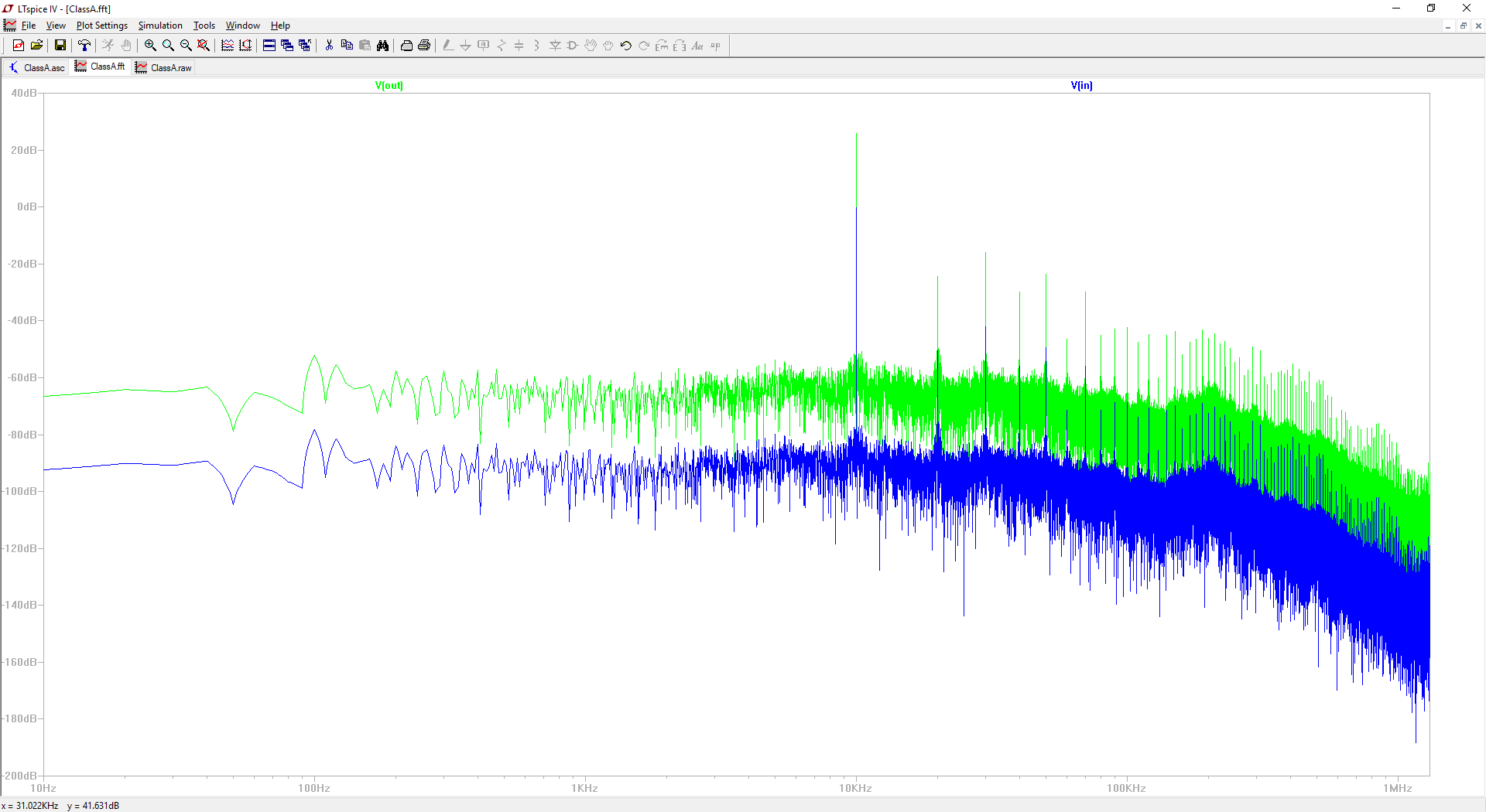

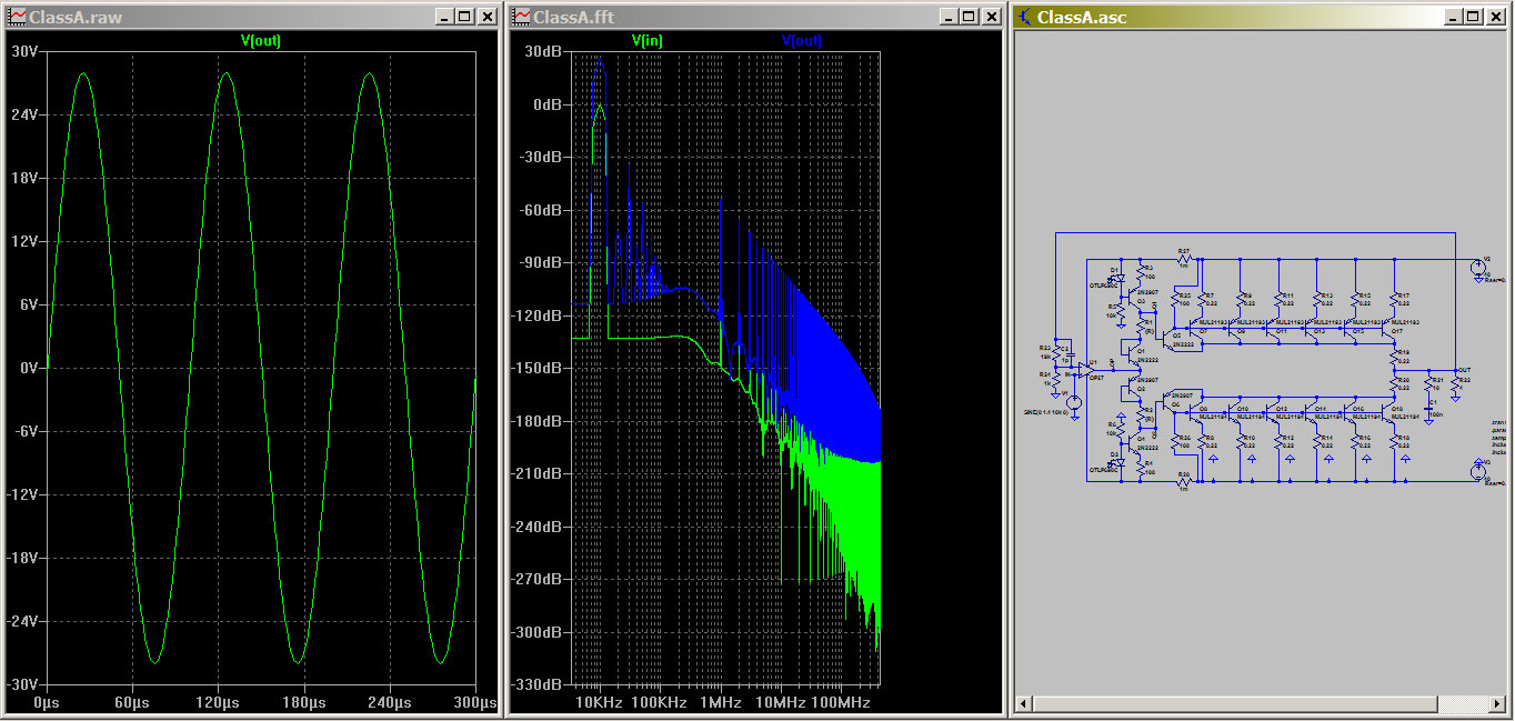

"der gerade mal 80dB Klirrfaktor bei höheren Frequenzen bringt, und dazu
soviel rauscht, wie ein 10kOhm Widerstand" wäre schlimm wenn da noch
20dB Verstärkung durch nachgeschaltete Stufen bei kommen würden. Dank
Emitterfolger ist dem aber nicht so und mir fällt spontan nur wenig ein
was dem bei der Leistung nahe kommt.

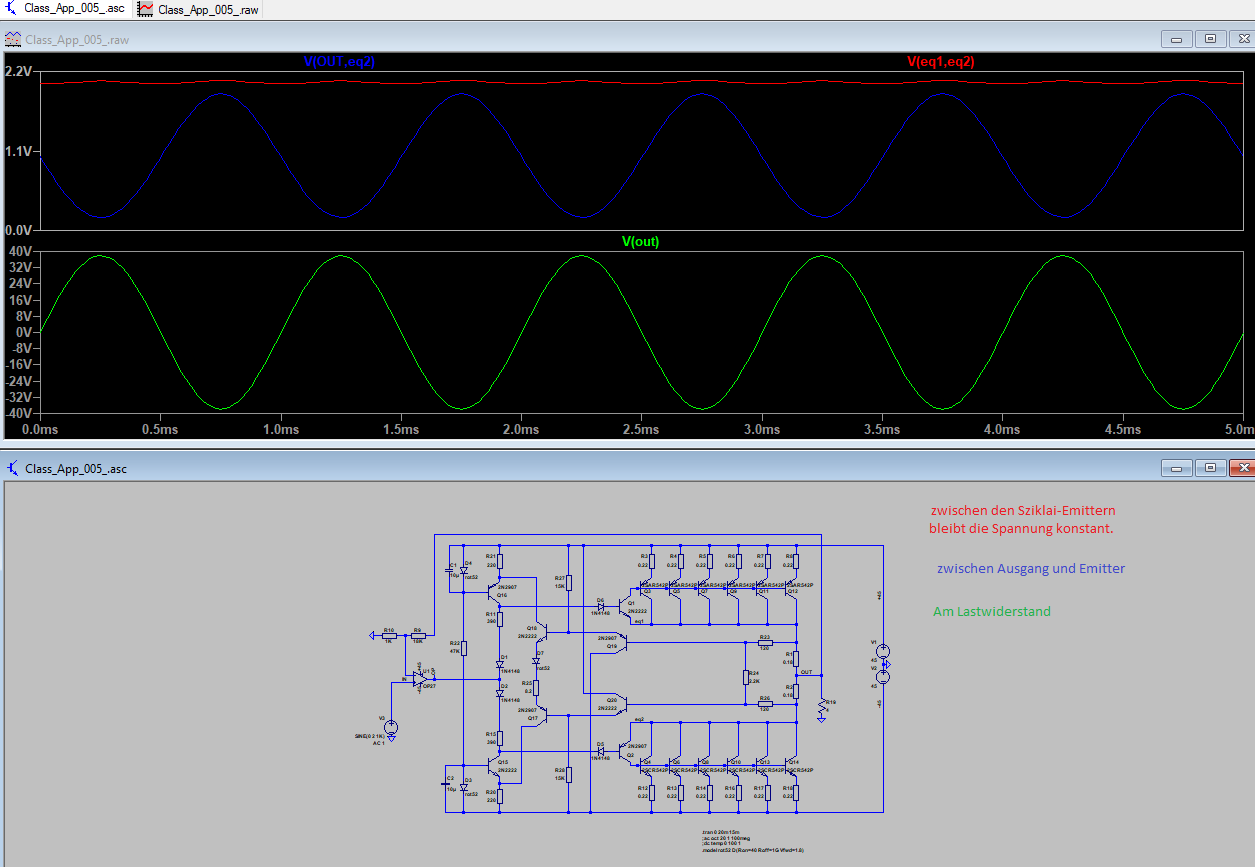

"Sättigungsverhalten, und Behandlung von Überstrom, Kurzschluss und
Startup" ist im Screenshot schon ansatzweise zu erkennen, solange man
sich nicht den Rails nähert tut alles problemlos.
Armin auch der OP27 ist nur ein Dummy, weil würde die Spannungen nicht
überleben. Der OPA445 ist ein etwas anderes Kaliber.
Beste Grüße
Dominic
von udok (Gast)
Na ja, das Rauschen ist ja schon auf den Eingang bezogen,
da macht eine nachgeschaltete Verstärkung nix mehr.
Die Schaltung wird schon funktionieren,
aber für das eher dürftige Ergebnis zahlt sich Klasse-A
nicht wirklich aus.
Ein guter diskreter Klasse-AB Verstärker hat bessere Kenndaten,
und mann kann auch mehr lernen dabei.

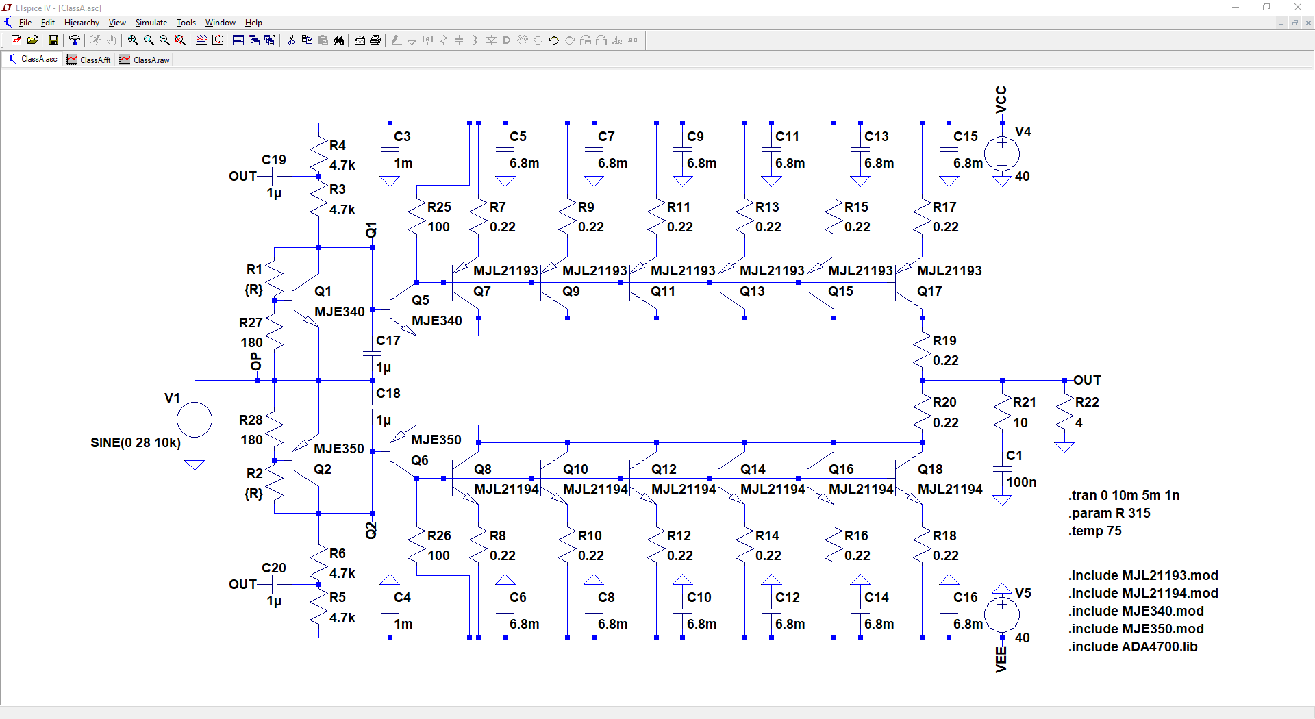

von Ralph B. (rberres)
Dominic M. schrieb:
> das macht dann
Hast du da wirklich richtig gerechnet?
Der Kühlkörper hat etwa 0.38°/w
In dem Zweig werden etwa 225W verheizt. ( Wenn kein Signal anliegt,
sonst ist es kein Class A Betrieb ).
225W *0.38°/W = 85,5° um der der Kühlkörper wärmer wird als die
Umgebungstemperatur. Nehmen wir mal an es sind 25° im Zimmer, dann wäre
der Kühlkörper  schon 110° warm.
Bleiben also bei Angstbetrieb und 180° maximaler Sperrschichttemperatur
noch 70° welche am Übergang  Sperrschicht Transistorgehäuse +
Isolierscheibe zum Kühlkörper abfallen darf. Bei 6 Transistoren wären
das eine Leistung von 225W/6 = 37,5W. Der Transistor darf also inclusive
Isolierscheibe 70°/37,5W
maximal einen Wärmewiderstand von 1,86° haben. Zieht man 0,5° für die
Isolierscheibe ab, sind es noch 1,36°/W
Hier sind wohlgemerkt keine Reserven mehr drin. 1° mehr
Zimmertemperatur, oder etwas mehr Verlustleistung, und die Kiste raucht
dir ab.
Mal abgesehen das du den Ruhestrom bei den Temperaturen nicht mehr
stabil bekommst. Der wird mit zunehmender Temperatur nämlich von sich
aus höher.
Ich denke das der Kühlkörper für diese Leistung immer noch viel zu knapp
dimensioniert ist.
1. sind 110° Temperatur schon brandgefährlich.
2. Ist ein Berührungsschutz von nöten, das man sich nicht die Finger
verbrennt.
3. Halten Halbleiter bei diesen Temperaturen nicht sonderlich lange.
Der Kühlkörper sollte so dimensioniert sein, das sich an ihm maximal
eine Temperatur von  etwa 60° Temperatur einstellt. Notfalls muss man
das mit einer Zwangsbelüftung erreichen, was ein Hifi-Hörer aber nicht
will.
Ralph Berres

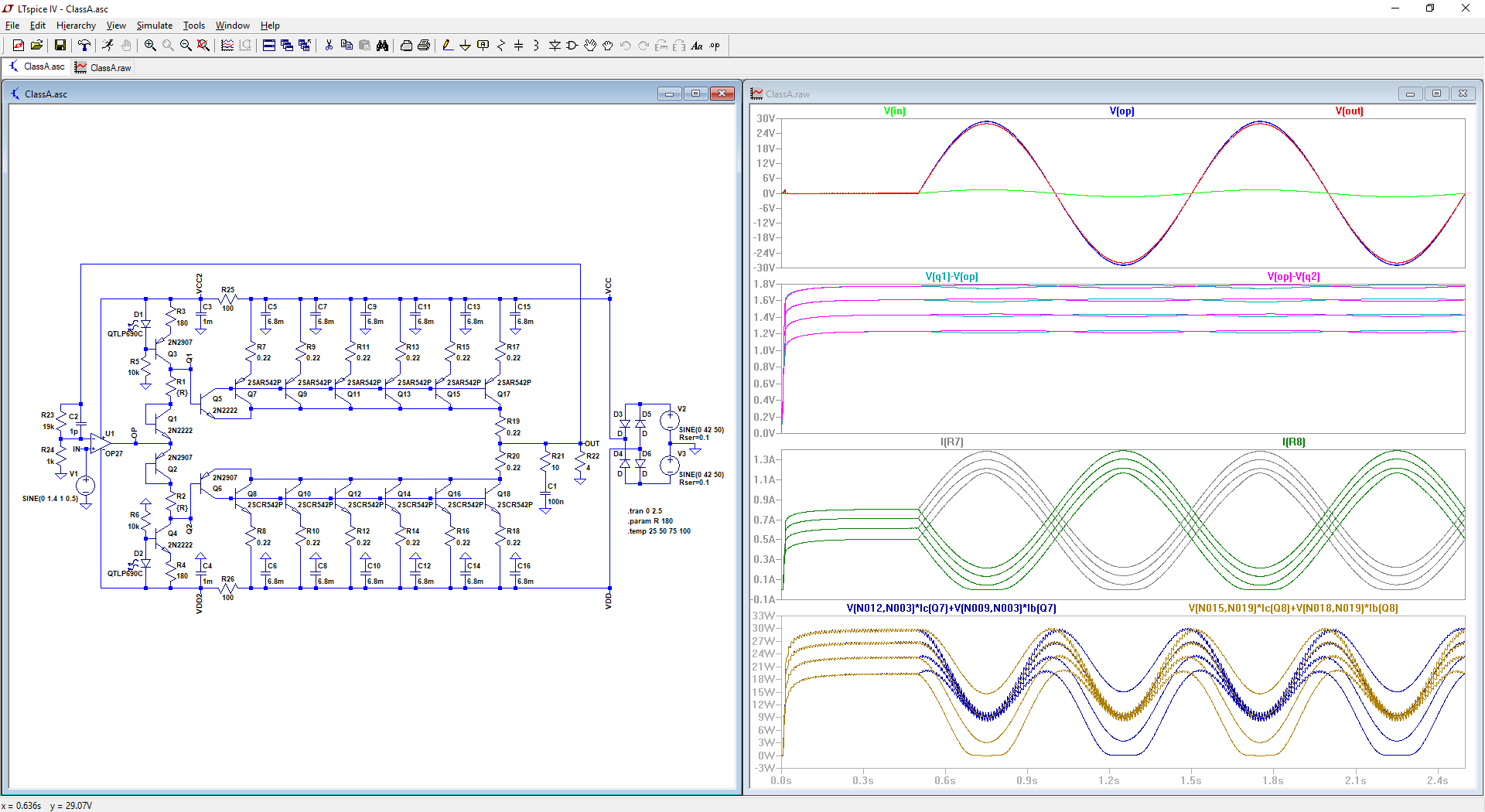

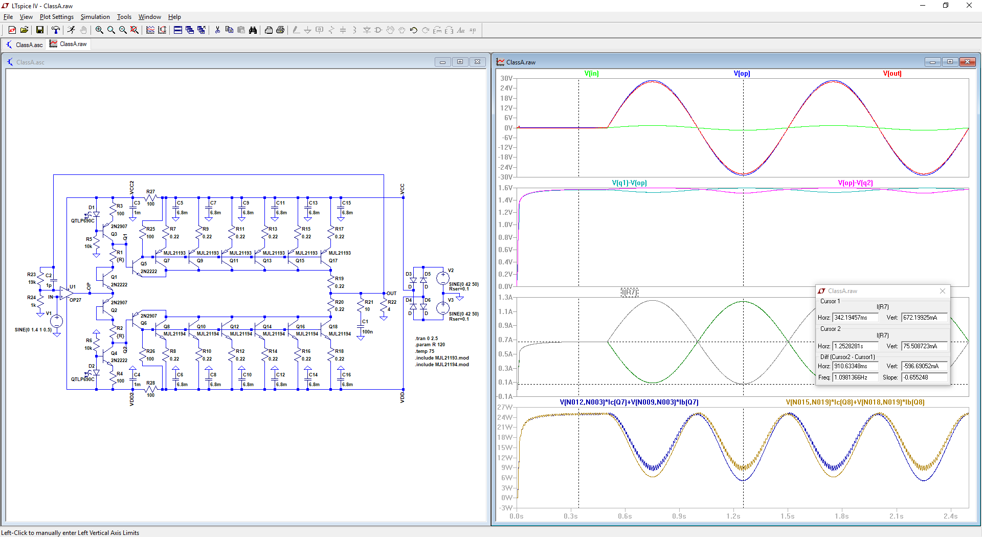

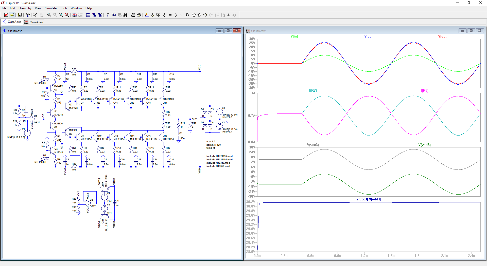

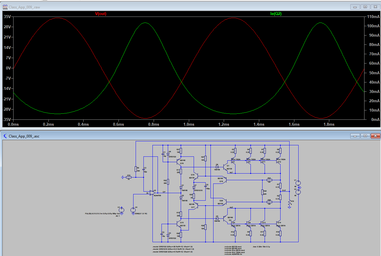

Bei 0,6A Ruhestrom pro Transistor (was dann 50mA Reststrom ergibt wenn
er bei 28Vpp in 4R 'voll' sperrt) verheizt er ~23W, macht bei 6 pro KüKö
mit 0.35°/W und 25°C ambient 73,3°C. Nehme ich die maximalen 0,7°/W R_JC
eines MJL21193G/94G plus nochmal 0,7°/W an der Isolierscheibe, gibt das
32,2°C obenauf. Macht in Summe also 105,5°C.
An die typischen Meckerköppe: Sollte die Kiste in der Tat so scheiße
laufen, habe ich immernoch ein fettes Netzteil, eine ebenso fette
Ausgangsstufe und die entsprechend fette Kühlung. Den OPA445 da
rausrupfen und die Ansteuerung auf klassische Rückkoppung per
Differenzverstärker aus zwei BJTs umzustricken sollte nicht das
allerschwerste sein. ;)
Ralph das gilt für Single Ended, nicht aber für pushpull. Bei 24V+ an 4R
liefern die oberen  Transistor je knapp 1,2A, die unteren laufen aber
noch mit je 20mA mit. Ergo schalten sie nicht ab, und laufen damit in
Class A.
Beste Grüße,
Dominic

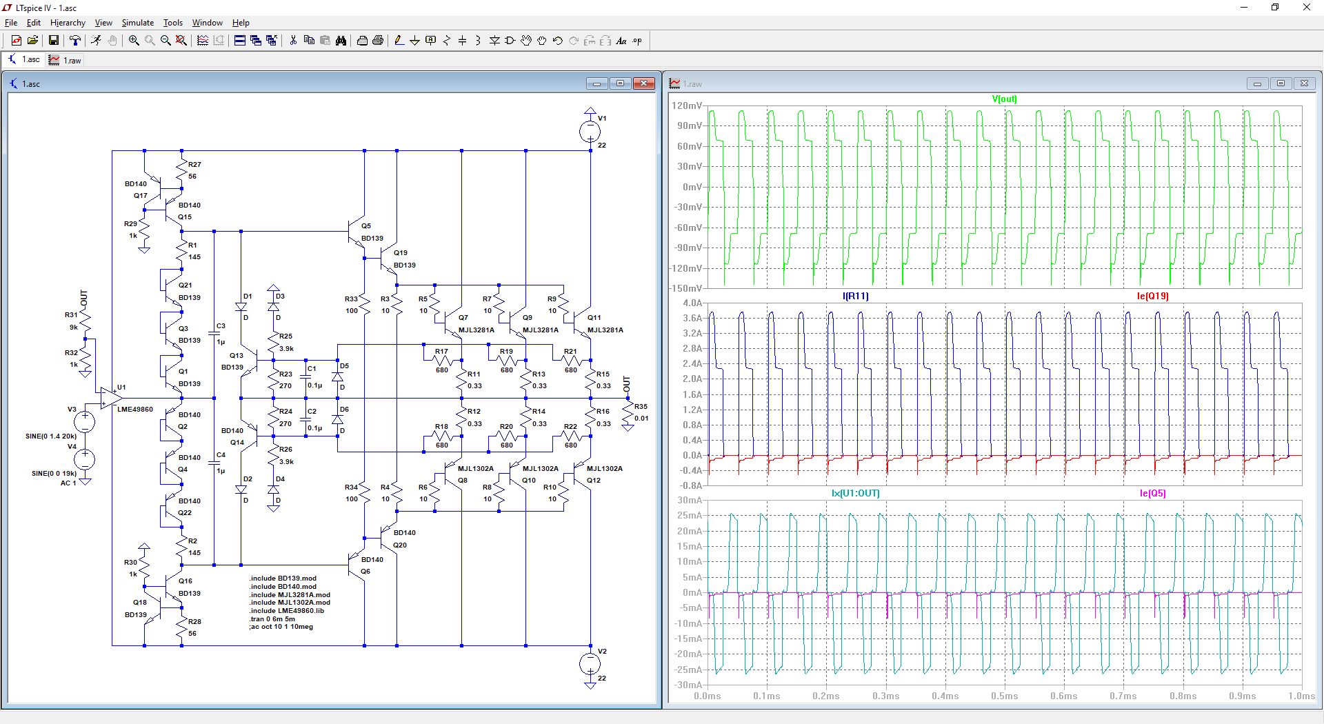

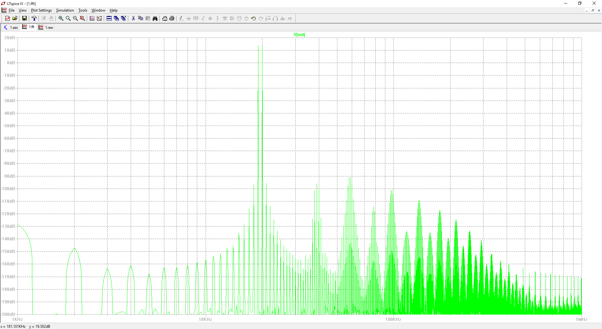

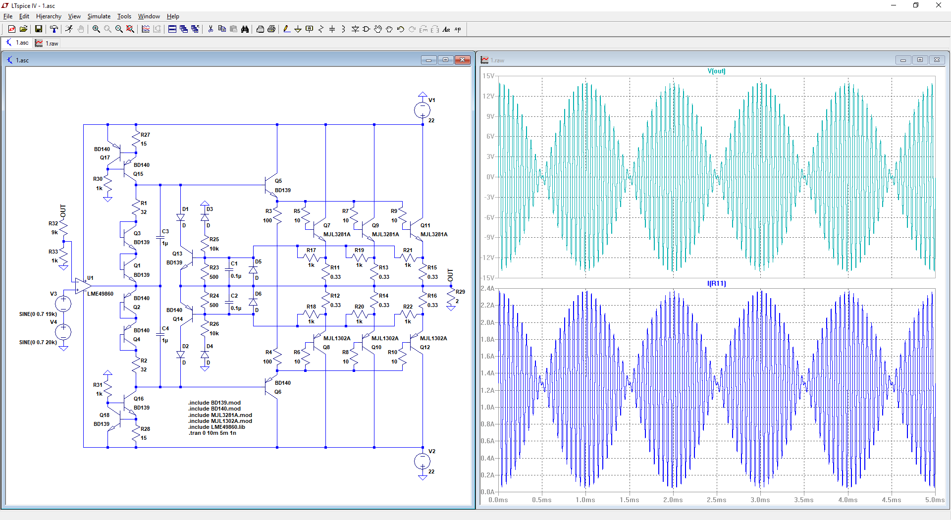

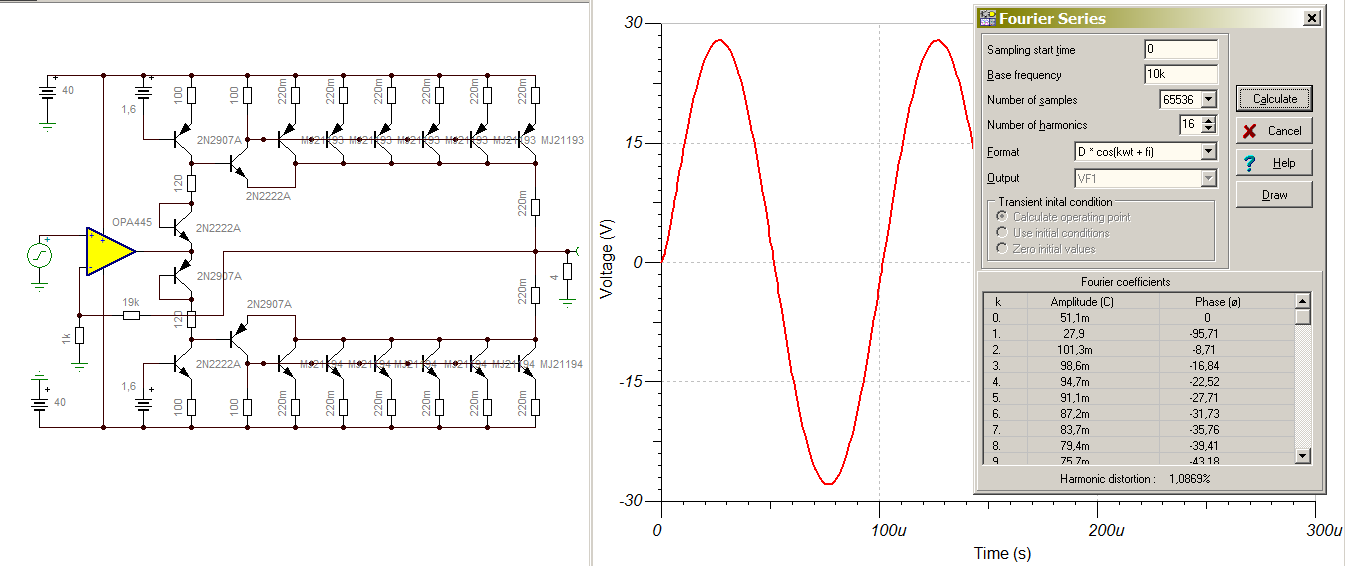

von ArnoR (Gast)

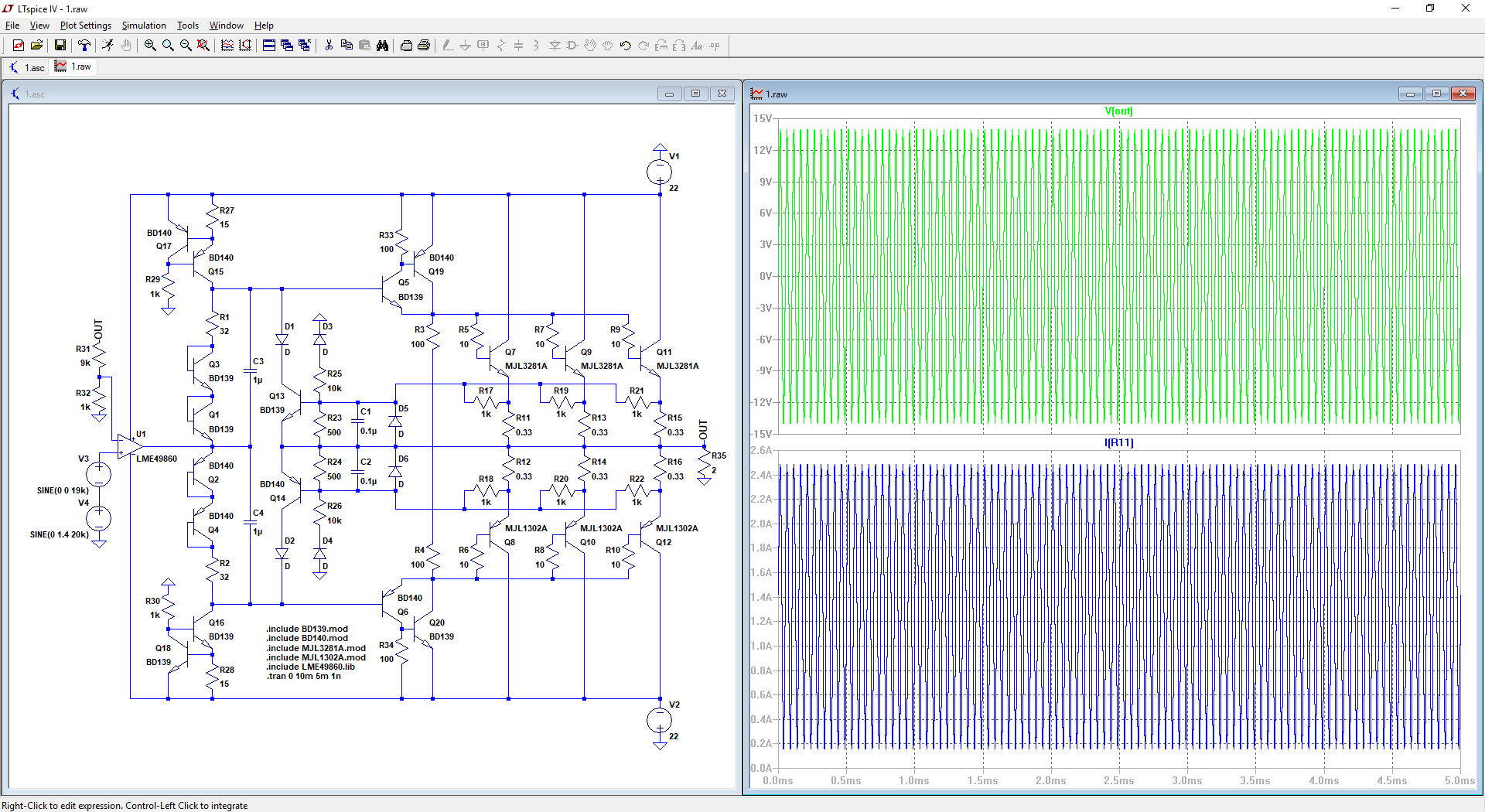

Nicht wirklich. Du willst also basierend auf deinen Simulationen
tatsächlich zwei solche Monster bauen?
Nicht nur, dass da ein ganz anderer OPV reinkommt, auch die
Endstufen-Transistoren (MJL21193G/94G) haben vollkommen andere Daten als
die simulierten. So sind deren Kapazitäten etwa um den Faktor 12 größer
und die Transitfrequenz etwa um den Faktor 50 kleiner. Du meinst das ist
egal und wird schon gehen?
> Class A.
Ohne Ansteuerung fließen aber durch alle Transistoren je 1,2 Ampere
Ralph Berres

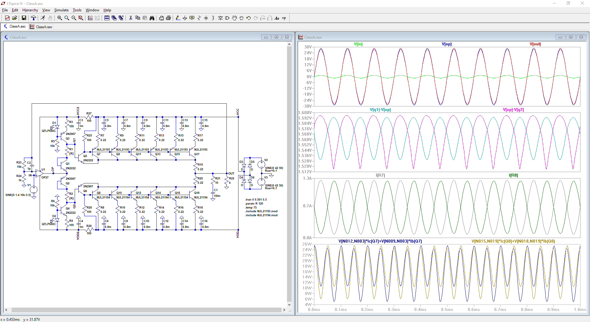

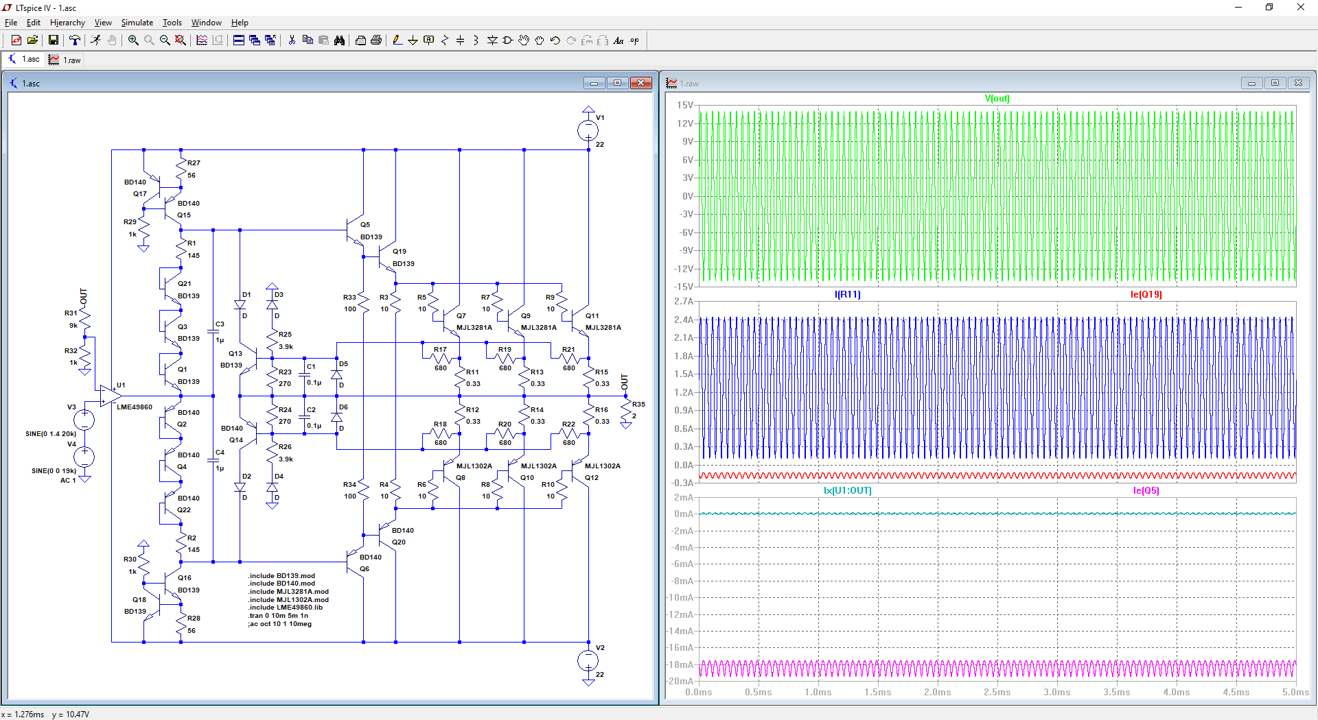

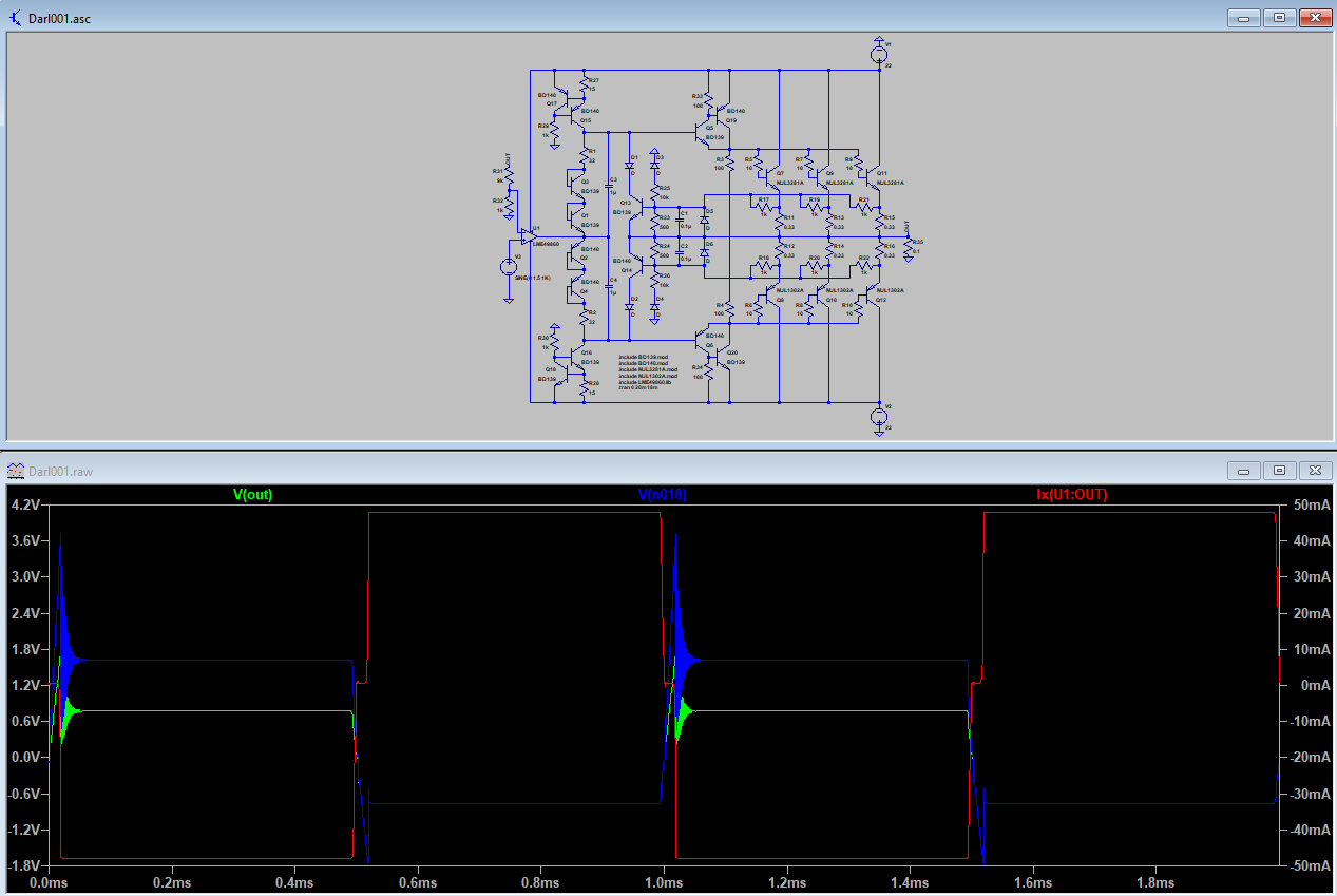

Eben fix die Transistoren eingebunden, ein paar Widerstände geändert,
zwei als Angstwiderstände dabei und - oh Wunder, werter Arno - die
Schaltung tut genau das was sie soll, bei 10kHz, völlig ohne Probleme.
Die unter 1mA Ausgangsstrom sollte der OPA445 auch ganz locker
wegstecken ;)
Ralph, wie dem zweiten Screenshot zu entnehmen beträgt der Ruhestrom nun
~670mA, der minimale bei voller Aussteuerung 75mA.
Beste Grüße,
Dominic
Du solltest dir mal durchlesen was Class A bedeudet.
Bei Class A ist die Stromaufnahme konstant. Es fließt immer der gleiche
Strom. Ohne Ansteuerung wird die komplette Leistung in der Endstufe als
Verlustleistung verbraten. Bei Vollaussueuerung wird ein Teil der
Leistung in den Lastwiderstand abgeführt.
Wenn in deinen Fall die Endstufe in Class A läuft dann fließen ohne
Ansteuerung  die 1,2Amp pro Transistor von den +30V zu den -30V
Das sind 216W pro Seite also pro Kühlkörper.
Wenn dein Ruhestrom niedriger ist, dann ist es nun mal Class-AB Betrieb.
Das gilt für Gegentaktendstufen genauso wie für Eintaktendstufen.
Nur das man bei Eintaktendstufen Class A Betrieb zwingend benötigt, und
bei Gegentaktendstufen eben nicht.
Hier kann man sich Class B oder Class AB erlauben.
Wobei Class AB lediglich heist, das die Endstufe bei geringen Leistungen
( nämlich da wo sich der Strom nicht mehr ändert ) in Class A läuft,
ansonsten in Class B. Diesen Kniff macht man um die Verzerrungen im
Übergang zu vermeiden.
Ralph Berres
Ralph so leid es mir tut, das ist schlicht und ergreifen falsch.
Class A bedeutet, das alle Endstufentransistoren niemals abschalten.
Class B bedeutet, das immer nur eine Seite aktiv ist. Class A PushPull
ist dabei die einzige Betriebsart in der die Stromaufnahme idealerweise
konstant bleibt. Bei Eintakt variiert sie hingegen abhängig von der
Aussteuerung, selbst wenn sie gegen eine Konstantstromquelle arbeitet.
Das meine Stufe ClassA PushPull mit (annähernd) konstantem Gesamtstrom
in der Endstufe ist, sieht man im Screenshot.
Beste Grüße,
Dominic
Bilder sagen oftmals mehr als tausend Worte. Wo soll denn auch sonst der
Laststrom herkommen?
Beste Grüße,
Dominic

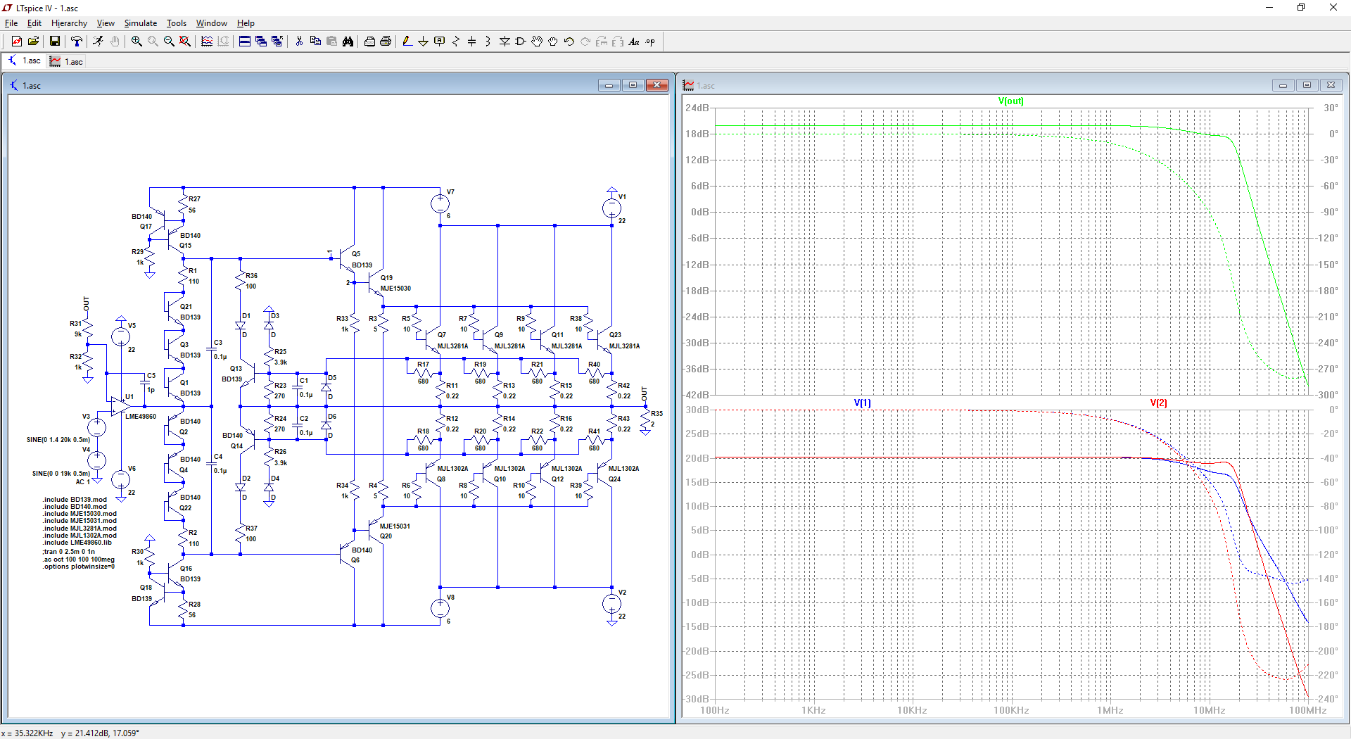

von ArnoR (Gast)
Hab die Schaltung mal in Tina nachgebaut, weil du kein asc. angehängt
hast. Ergebnis bei deinen Signalen (10kHz, Ua=28Vp, Vcc/Vdd=40V):
Klirrfaktor über 1%.
Und wie realistisch ist es das sich irgendwer 28Vp bei 10kHz auf die
Murmel bräht und dabei über Schmutz 40dB unter Nutzsignal und weit über
der Hörgrenze mokiert?

Kommt ...
LG
old.
von ArnoR (Gast)
Darum geht es hierbei gar nicht, sondern um den Vergleich mit anderen
altbekannten Schaltungen. Und da sieht deine Version eben nicht
besonders gut aus.

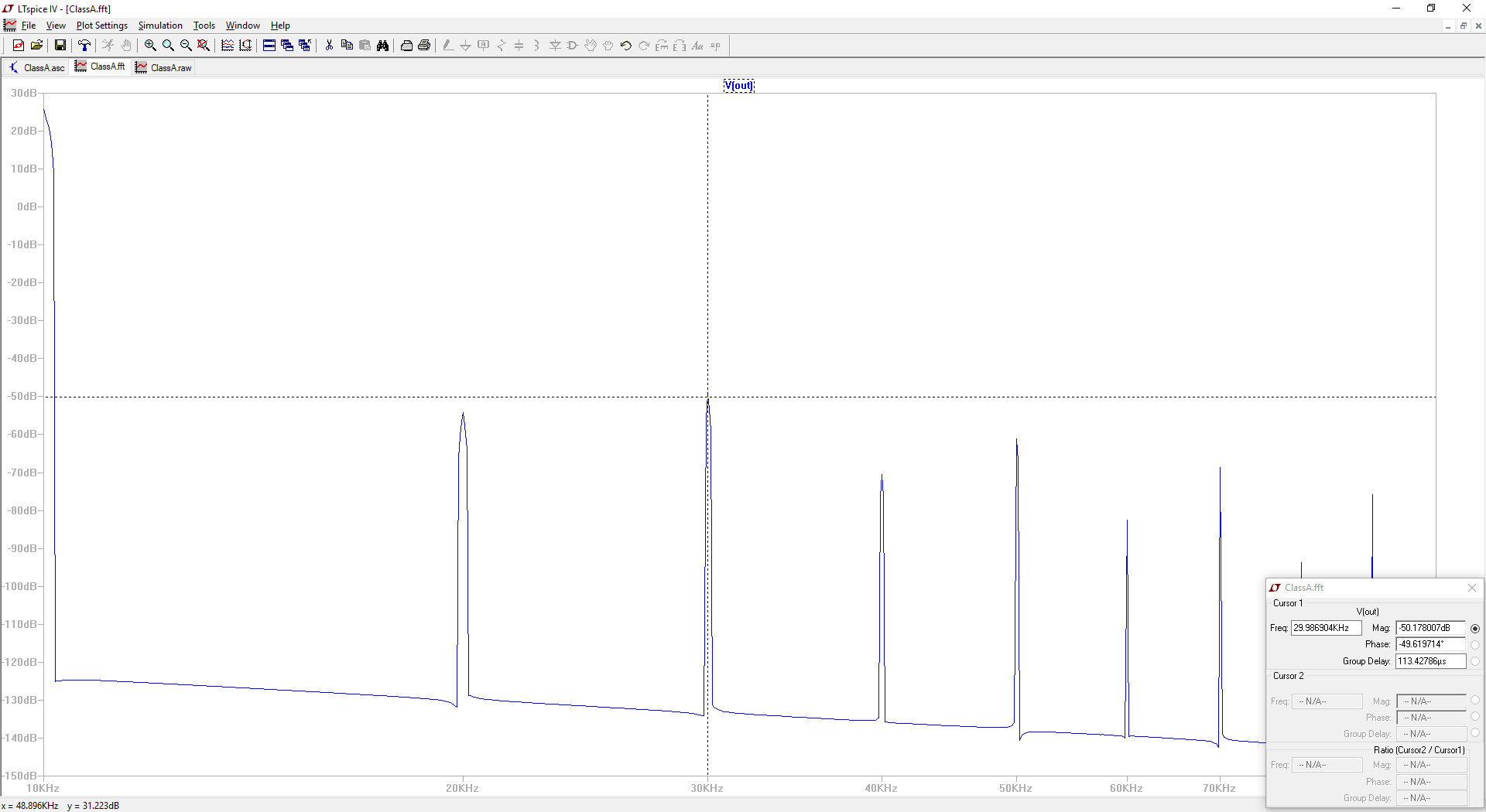

Ich habe gerade auch den Klirrfaktor bei 10kHz 28Vp simuliert, und dabei
das Eingangssignal mit aufgetragen. Müsste das nicht eigentlich genau
ein Spike bei 10kHz sein? Das die Spikes bei Vin und Vout gleich hoch
sind gibt dann doch zu denken..
Das .asc inklusive der Modelle der Endtransistoren habe ich mal
angehängt. In einen Ordner kopieren, dann müsste das tun.
Beste Grüße,
Dominic
von ArnoR (Gast)
Dominic M. schrieb:
> Müsste das nicht eigentlich genau ein Spike bei 10kHz sein?
Ja.
Weil du immer die Aufladung der Vcc/Vdd mitrechnen lässt, bekommst du zu
wenig brauchbare Daten, um 10kHz-Signale sinnvoll aufzulösen. Wenn man
feste Versorgungen nimmt und nur 1ms rechnen lässt, geht das. Allerdings
ist das GBP des OP27 unter Normalbedingungen 4-mal so groß wie das des
OPA445, der Klirrfaktor ist deswegen mit dem OP27 viel kleiner.

von udok (Gast)
Der simulierte Klirrfaktor is 105dB @ 1kHz, 80 dB @ 10 kHz und 62 dB @
20kHz.
Ich habe in der Schaltung den OP27 durch einen generischen Opamp mit
2 MHz Bandbreite ersetzt.
Ich finde die Schaltung schon in Ordnung, es gibt schlechteres zu
kaufen.
Aber für einen Klasse-A Verstärker erwarte ich mir halt vorallem
saugute Messwerte.  Warum sonst sollte ich Klasse-A haben wollen?
Und "saugut" heisst besser als CD Qualität im Audioband.
Ich finde es aber auch ok, zu sagen dass die Schaltung halt einfach
mal funktionieren soll, ohne abzurauchen.
Ist ja noch viel Arbeit bis zum ersten Prototyp!
Viel Spasss und gutes Gelingen, Udo
Arno auch mit idealer Versorgung sehe ich bei Vin ziemlich genau das
gleiche Bild, unabhängig davon ob ich nun 1ms oder 500ms simuliere. Dem
GBP wird man Herr indem der eingangsseitige Differenzverstärker, den ich
für XLR eh brauche, ein Gain von 8 mitgibt, macht dann 11,2V am Eingang
des OPA445, der noch ein Gain von 2,5 beackern muss.
Danke Udo für die aufmunternden Worte, ich denke auch, einen Versuch ist
es Wert. Immerhin gibt es zur Not die Möglichkeit die Endstufen
beizubehalten und diskret anzufahren.
Im Anhang das aktuelle .asc inklusive aller Transistoren als zip, die
Treiber sind nun MJE340/MJE350.
Beste Grüße,
Dominic

von ArnoR (Gast)
> 20kHz.
Dann muss bei mir was nicht stimmen. Mein Bild im Anhang. Die
Rechengenauigkeit ist auch auf "hoch" eingestellt.
Bei mir passt es, siehe Anhang. Und da ist es so wie Udo sagt.

von ArnoR (Gast)
Nee doch nicht, LTSpice sagt -60dB bei 10kHz, nicht -80dB. Da hat wohl
der OPV auch noch merklichen Einfluss.
von ArnoR (Gast)
Aus der W. schrieb:
> Tu mal die 100R parallel zu den BE-Strecken der Endtransistoren weg.
Ändert genau gar nichts.

von ArnoR (Gast)
Ich hab´s gefunden. Ganz am Anfang, bei t=0...~2µs gibt es eine kleine
Unregelmäßigkeit im Signalverlauf (da ist die Schaltung wohl noch nicht
vollständig am AP angekommen, obwohl vor dem Start der Simulation der AP
berechnet wird) und dann sind die Nulldurchgänge des Signals leicht zu
spät. Das sieht man auch oben im Bild.
Wenn man die Berechnung des Klirrfaktor erst bei t>=5µs beginnen lässt,
kommt an auch auf viel kleinere Werte (unter 0,1%).
von guest...Rainer (Gast)
...dann denke doch mal. Wenn du schon am Eingang so ein
grottenschlechtes Signal hast, erwartest du doch nicht im Ernst, dass
das deine Class-A-Stufe rausbügelt!? Und selbst wenn sie das könnte und
täte, dann wäre immer noch zuerst die Eingangsstufe zu optimieren! Im
Übrigen bin ich auf die nächste Class-A-Definition gespannt...
Gruß Rainer
Also rein theoretisch, wenn man ganz unorthodox wäre, könnte man für die
Nummer auch einen OPV mit +-15V nehmen. Man verliert ein bisschen
maximalen Spannungshub, aber ich hab da mal was vorbereitet. Q19/Q20 und
V4/V5 sollen dabei 15V Festspannungsregler imitieren :D
EDIT: Rainer dir ist schon aufgefallen das das eine ideale
Sinusspannungsquelle ist und damit nur ein Artefakt der Simulation sein
kann?! Das ist nun wirklich Grundschulniveau..

von udok (Gast)
Du erreichst damit trotzdem nicht mehr als +-27 Volt, was noch immer
sehr etwas wenig ist.
Und der Aufwand liegt damit deutlich über einer simplen diskreten
Lösung - Du brauhst ja einiges an Sicherheitsschaltungen,
damit das in der Praxis mit allen möglichen Impuls-Signalen, und
Einschalttransienten funktioniert.  Das ganze ist ja ein rückgekoppeltes
System, das sich seine eigen Versorgung selber macht.
Ich habe das auch noch nie in einer echten Schaltung gesehen...
Rainer da ich hier alles erdenkliche unternommen habe, um LTSpice eine
gute FFT zu entlocken - viele Widerholungen, hohe Auflösung usw - musste
ich mich doch fragen ob es nicht an irgend etwas anderem liegt.
Offensichtlich hatte ich in den Einstellungen aber nicht tief genug
gegraben, nun kriege ich die gleichen Ergebnisse wie Arno. Wieder was
dazugelernt, oder auch 'thats life' ;)
Beste Grüße,
Dominic
Ja, die FFT von Arno sieht um einiges besser aus...obwohl die 60dB bei
3F keinesfalls berauschend sind! Zumindest sind sie aber nicht bei Vin
zu sehen. 2F sieht gut aus, aber das ist ja zu erwarten. Es lohnt sich
übrigens mal nach Einstellmöglichkeiten der FFT bei LT-Spice zu googeln.
Da ist wirklich viel rauszuholen...z.B. einen Noisefloor von -300dB.
Habe den Link leider verloren...ist aber bestimmt noch zu finden!
Weiterhin viel Spass, Rainer
Was macht man wenn die Standardlängen der KüKös nicht ausreichen? Ganz
genau, Löcher in den 10mm Alu-Deckel. Ist praktisch, sorgt für Zugluft
und schaut gut aus. :D
Damit erstmal genug an Renderings, nicht das ihr alle die Tatztatur
vollsabbert :P
Als heißer Kandidat für den OPV steht übrigens noch der ADA4700 in
Startposition.
Beste Grüße,
Dominic
Die liefere ich Euch sehr gerne.
Wenn der Spannungsabfall über R1 plus R2 konstant gehalten wird,
dann erzwingt man Klasse-A-Betrieb.
Genau das mache ich in der angehängten Schaltung.
Der passend heruntergeteilte Spannungsabfall an R1 und R2
wird mit dem Spannungsabfall an der Referenz, hier eine rote LED,
D7, verglichen. Die Arbeitspunktstromquellen werden soweit
herab geregelt, dass die Spannung zwischen den Sziklai-Emittern
konstant bleibt.
Schwimmender Diamond-Regler, die Idee von gestern Abend:
Durch die Diamondstruktur ist die Regelschaltung
temperaturunempfindlich.
Beliebige Temperaturgänge der Verstärkertransistoren spielen
ab jetzt gar keine Rolle mehr und müssen nicht kompensiert werden.
Die Regelung verhindert, dass die Schaltung in andere Betriebsklassen
wechseln kann. Dadurch ist sie unbedingt überlastsicher.
Schutz für den Opa:
Die Dioden D1, D6 und D2, D5 ermöglichen dem Operationsverstärker
bei Überlast ungehindert bis in die Begrenzung steuern.
Er wird dabei niemals überlastet.
Probiert selbst, asc selbstverständlich anbei. :-)
LG
old.
von udok (Gast)
Die Schaltung ist ziemlich unbrauchbar.
Ein paar Bemerkungen:
 - Check mal den SOA der Transistoren.
 - LED als Spannungsreferenz ist ein no-go, denk mal dran wass passiert
   wenn Licht draufscheint.. Ich weiss nicht woher diese blöde Idee
stammt...
   Jeder machts nach, und keiner misst mal.
 - Die Ausgangastufe hat ein slew-rate Problem
   (und in der Praxis ein Stabilitätsproblem, da gibts keine
   Möglichkeit die Basisladung auszuräumen => keine Slewrate)
 - THD ist unter jeder Kritik (53dB @ 20kHz)
 - Der OPamp hat falsche Daten, und auch der opa445 kann nur VCC - 5Volt
 - Die Strombegrenzung ist viel zu kompliziert, und kann dafür nix
   (keine Anpassung an den SOA Bereich!)
 - Die Ruheströme sind sehr knausrig
Ich sag es noch mal: Lies doch mal ein Fachbuch, das ist doch alles
nur rumpfuschen.  Wenn du Glück hast, erfindest du was neu, was
schon vor 30 Jahren Stand der Technik war...
von udok (Gast)

Also ich finde die Schaltung von Old ziemlich interessant und einen
verfolgungswerten Ansatz. Ich muss mich damit definitiv näher
auseinandersetzen.
Ich habe aber auch frohe Kunde, -111dB erste IMD-Spitze bei 25Vp 1kHz +
2,5Vp 10kHz an 4R mit dem ADA4700 in der Ausgangsschaltung. Wenn ich da
in der Praxis nur ansatzweise rankomme bin ich mehr als glücklich.
Beste Grüße,
Dominic

Hast du die Verstärkung absichtlich auf 2.5 geändert?
Ich komme auf 50 dB @ 20kHz THD bei 100 Watt, und der alten Verstärkung
von 19 und auf 67 dB @ 20kHz THD bei 100 Watt und der neuen Verstärkung
von 2.5...
Der ADA4700 hat fast die selben Daten wie der opa455, nur 3 MHz statt
2 MHz Bandbreite, dafür mehr Rausche...
Wenn du aus der Schaltung mehr rausholen willst, must du
die Ausgangsstufe umdesignen, so dass sie linearer ist.
Die differentielle Eingangsstufe mit normalen OPVs kann bis 15V, da sind
2,5 in der Endstufe also völlig ausreichend und ergeben eine höhere
Bandbreite.
Unsere Werte stimmen überein, aber wie sich der THD bei 20kHz und 28Vp
verhält ist nur von akademischem Interesse. Die kleinen IMD bei
Vollaussteuerung und realistischeren Signalen hingegen stimmen mich
äußerst positiv.
Beste Grüße,
Dominic
Durch VBE-Multiplier mit Bypasskondensatoren und Bootstrapping konnten
die Verzerrungen der Endstufe um 10dB auf ~0,015% ohne Gegenkopplung
gesenkt, die Temperaturstabilität verbessert und die Eingangsimpedanz
vergrößert werden. Damit bin ich mit meinen begrenzten Latein bezüglich
diskreter Transistoren am Ende, aber der Flaschenhals ist nun eh
eindeutig der ADA4700.
Die Klamotten für den Testaufbau dürften die nächsten Tage eintrudeln,
mal gucken wie fix die Amis liefern..
Beste Grüße,
Dominic

von oldeurope O. (Gast)
Dann generierst Du den oben beschriebenen Fehler
Aus der W. schrieb:
> die BE-Strecken nicht korrekt
> kompensiert
weil Du dann nicht die eine BE-Strecke von Q5
mit einer, sondern mit dem R1/R27 -fachen der
Strecke von Q1 kompensierst.
LG
old.

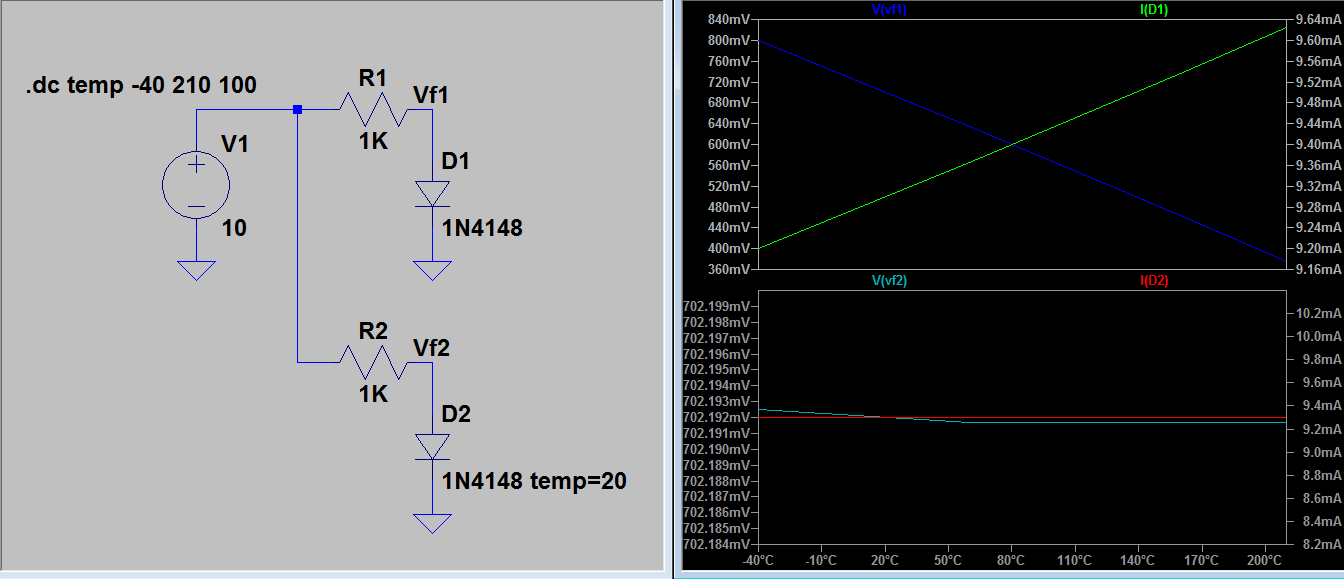

Nunja, ohne deutlich idealere Konstantstromquelle als die LEDs ist da
wenig zu machen, denn die Temperaturstabilität ist jetzt besser.
Beste Grüße,
Dominic
Dominic M. schrieb:
> als die LEDs
Wie sich die LED real verhält, wissen wir hier im Forum nicht.
In der Simu wird die LED so heiß wie der Endtransistor.
Das ist ein Fehler in der Simulation. Wie man bestimmt
welche Bauteile von .temp betroffen sein sollen, will
hier im Forum niemand verraten.
Nimm vorerst einfach meine LED:
Aus der W. schrieb:
> .model rot52 D(Ron=40 Roff=1G Vfwd=1.8)
Oder eine der vielen Referenzen aus der lib.,
oder eine Spannungsquelle.
Grundsätzlich zur Temoeraturkompensation:
Die Spannungsabfälle an BE-Strecken sind mit der gleichen
Anzahl an BE-Strecken und thermischer Kopplung zu kompensieren.
Spannungsabfälle an Widerständen mit (virtuellen) Spannungsquellen.
Also nix da einen B-Verstärker am UBE-Multiplizierer auf
Klasse-A hochdrehen. Das wird instabil.
LG
old.
Du hast doch nach temp noch gar nicht gefragt, also laß den Quatsch mit
'dir will niemand das verraten'.
Wenn du temp global definierst, wird es für alle Bauelemente verwendet
inkl. der Hierarchie von Plänen. Du kannst aber auch in das Modell eines
Bauelements eine temp Anweisung reinschreiben. Dann gilt dies natürlich
nur für dieses Bauelement.
Ich verstehe allerdings nicht ganz, wie die LED soviel Energie wie ein
Endstufentransistor umsetzen soll. Den ADAx finde ich im Schaltplan auch
nicht, dafür drei Netze OUT die gleich heißen. Sind die wirklich alle
zusammen?
Und dann ist die Temperaturabhängigkeit auch nicht in allen Modellen die
man so findet definiert. In deiner roten LED, die du zur Verfügung
stellst, z.B. auch nicht.
Abdul K. schrieb:
> Den ADAx finde ich im Schaltplan auch nicht, dafür drei Netze OUT die gleich
heißen. Sind die wirklich alle zusammen?
Der ADA ist im Schaltplan nicht drin weil ich versucht habe die Endstufe
alleine, also ohne zusätzliche Linearisierung durch den ADA, auf
möglichst geringe Verzerrungen zu trimmen. Dann muss der OPV weniger
Fehler glattbügeln. Die drei OUTs sind richtig, dienen als bootstrapped
Stromquelle für Q1 und Q2.
Das die Realität nicht ganz so schlimm ausschauen wird ist mir bewusst,
aber Bootstrapping hat die ganzen Probleme nicht, dafür aber das
typische Problem in Richtung DC. Dabei könnte ich auch weiterhin die
Schaltung mit den als Diode geschalteten Transistoren plus
Serienwiderstand nutzen. Die wäre dann sogar noch temperaturstabiler,
verzerrt aber ein bisschen mehr als mit VBE-Multiplizierer.
Das Ganze sind aber eh nur theoretische Überlegungen, schaun wir mal was
sich nachher am besten schlägt.
Beste Grüße,
Dominic
Ich habe meinen Ansatz nochmal komplett überworfen, zwei davon gebrückt
sollten an 4Ohm mehr als ausreichend sein. Der SOA-Schutz braucht noch
ein bisschen Feintuning und mit wie wenig Gain - für niedrigere
Verzerrungen - ich die Kiste stabil kriege wird der Prototyp zeigen.
Die alte Bestellung konnte ich zum Glück stornieren und die neue dürfte
nächste Woche eintrudeln.
Beste Grüße,
Dominic
Schön, dass es weiter geht.
Bis auf die sehr temperaturabhängigen Stromquellen
auf den ersten Blick sieht das gut aus.
BE-Strecken passen zu den Darlingtons. Daumen hoch!
Mehr kann ich dazu nur mit asc sagen.
Ich stricke dann mal die mit dem Diamondregler
Beitrag "Schwimmender Diamond-Regler für Class-A (PP)"
auf Deine weniger anspruchsvolle Betriebsspannung um.
Von den 100W (Rechteckleistung) bist Du ja jetzt weg.
Warum eigentlich 4 und nicht 8 Ohm?
LG
old.
Ein Sziklai als Treiber hat den THD@20kHz um gut 15dB verbessert, der
liegt nun bei runden 0.0005%. .asc inklusive der .mod und .lib finden

Der OP27 war ja eh immer nur ein Dummy, zwischenzeitig war ich dann beim
ADA4700, weil hoher Spannungshub. Der hat aber zu hohe Verzerrungen bei
hohen Frequenzen. Der LME vereint relativ hohen Spannungshub mit
niedrigsten Verzerrungen auch bei hohen Frequenzen und ist gebrückt mehr
als ausreichend.
Mit dem Diamondregler sieht es momentan so aus.
Ich gehe auf den anderen OP bei höherer Spannung
für 8 Ohm. ...
LG
old.
Wegen der Spannungsfestigkeit der BD139 BD140 bin ich auf +-40VDC
gegangen.
Damit bekommt man 36V Spitze, macht 80W.
Anbei noch ein Screenshot von der Schaltung 009.
LG
old.
Sziklai neigt zum oszillieren, was in vielen Designs durch einen kleinen
Kondensator über CB des Treibers unterbunden wird. Wenn man da mehrere
Folger parallel dranhängt wird das immer schlimmer. Habe ich ausprobiert
und deshalb instantan verworfen.
Beste Grüße,
Dominic
Mir nicht bekannt.
Bei Darlington auch. Aber nicht weil da was schwingen könnte.
Soll ich Dir die 009 auf Darlington umfuddeln?
Ich mach das mal ...
LG
old.
Wenn man die Spannungen an den Basen vergleicht sieht es imho für
Sziklai als Treiber garnicht gut aus. R36/R37 machen das nicht gerade
besser..
Aus der W. schrieb:
> Mit den Spitzenstrombegrenzern aus den B-Verstärkern
> lässt sich der A-Bereich nicht so weit ausnutzen
> wie bei dem Regler.
Du meinst das Verhältnis aus Ruhestrom und Spitzenlaststrom?
Beste Grüße,
Dominic
von ArnoR (Gast)
> besser..
Leider kann man der Simu nicht entnehmen, welche Kurve zu welchem R
gehört und eine .asc hängt auch nicht dran.

von udok (Gast)
@ Dominic:
Du hast in der Simulation die Diode D3 für die Strombegrenzung
falsch an GND gehängt, sie gehört aber an die postive Versorgung.
Du willst ja im Safe Operating Area des Ausgangstransistors bleiben,
und die maximale Verlustleistung im Ausgangstransistor ist bei ca 0
Volt.
Damit muss die Strombegrenzung bei 0 Volt früher ansprechen,
als wenn die Ausgangsspannung nahe bei V+ ist...
Weiters ist der BD139 für den Szlikai bei einem Ruhestrom von 2mA
eine schlechte Wahl. Der fühlt sich erst weit jenseits von 10mA wohl.
> Volt.
Bei A-Betrieb sinnlos. Die Geschichte ist aus B-Verstärkern.
Der Schutz für den OP fehlt.
LG
old.
von udok (Gast)
Wenn du den LMEx Opamp mit der hohen Bandbreite gemeinsam mit der
langsamen Ausgangsstufe  verwendest, kann das Probleme machen,
insbesondere wenn die Verstärkung klein ist.
Du musst bei der AC Simulation auch sehr aufpassen, weil der
Arbeitspunkt
so einer Ausgangsstufe nicht sehr gut definiert ist.
Je nachdem ob der Strom in den Ausgangstransistoren bei 10 mA oder
bei 10 A ist, ist die Transitfrequenz mal 1 MHz oder 50 MHz...
Und mal arbeitet die obere Hälfte, mal die untere...
Die Open-Loop Gain sollte bei ca. 500kHz - 2 MHz bei Null sein,
ansonsten macht das nur Probleme mit schwierigen Lautsprecherlasten.
Der vorher verwendete ADA4700 hat mir besser gefallen,
da er von der Bandbreite gut zur Ausgangsstufe passt.
Der ADA4700 hat auch eine höhere maximale Versorgungsspannung, und du
kannst dir denn unnötig komplizierten Aufbau mit 2 Verstärkern
in Brückenschaltung damit vielleicht ersparen?
udok schrieb:
> Warum?
Weil der Class A immer die gleiche Leistungsaufnahme hat.
Egal welche Mucke spielt oder ob der im Kurzschluss oder
im Leerlauf läuft.
Du bist gedanklich immer noch im B-Betrieb. ;-)
LG
old.
von udok (Gast)
Na, ja Wunschdenken ist auch eine Art von Denken...
Zeig her dein asc mit der immer gleichen Leistungsaufnahme!
Beitrag "80W Class A, per OPV gegengekoppelt"
Und die Erklärung zur Schaltung dort:
Peter D. schrieb:
> die Stromaufnahme aus dem Netz ist konstant.
So soll es sein.
LG
old.

udok schrieb:
> Weiters hält sie den Strom eben NICHT
asc dazu bitte.
udok schrieb:
> Der Tempco der LED ist dazu auch schlecht definiert, und hängt von
> der genauen Marke und vom Ruhestrom ab.
Mir ist egal welche Referenz Du da einsetzen willst.
Hauptsache sie ist stabil:
Beitrag "Re: 100W Class A, per OPV gegengekoppelt"

udok schrieb:
> Brems dich mit deiner übergriffigen Art mal wieder ein!
Wenn Du meine Beiträge selektiv ignorierst und Dein Geschwurbel
nicht mit einer passenden asc begründest,
gibt es von meiner Seite kein Futter mehr für Dich.
LG
old.
von udok (Gast)
@oldeurop:
Da bin ich ehrlich froh, wenn du jemand anderen in Zukunft fütterst :-)
Und mit deinen Forderungen nach asc gehst du mir nur auf
die Nerven!  Mach deine Hausaufgaben.
Es bringt nichts, alles mit asc begründen zu wollen, genau
das Simulieren führt nicht automatisch
zu einem besseren Verständnis einer Schaltung...
Viele praktisch wichtigen Details, lassen sich nur schwer simulieren,
es fehlen die Daten oder die Modelle sind nicht ausreichend.
Du verlinkst im Kreis, das führt zu nix - nimm also dein eigenes asc
deiner eigenen Schaltung, und mach einen Temperatursweep
... wie ich schon sagte regelt die nicht mal den Ruhestrom sauber.
Und mir geht es um eine Schutzschaltung, nicht um eine Schaltung,
die den Strom regelt.
Und die Schutzschaltung muss den Strom abhängig von der
Kollektor-Emitter
Spannung abschalten. Sie soll im Normalbetrieb genau nichts machen.
Nicht jeder ist zu blöd so eine Schaltung zu entwickeln.
Die so was nicht entwickeln können, nehmen einfach viermal so viele
Transistoren wie notwendig, und nennen das "audiophil".
Hast du dir das Safe Operating Area (SOA) Diagram eines
Leistungstransistors schon einmal in einem Datenblatt angeschaut?
Eher nicht, ansonsten müsste dir doch auffallen,
dass deine Schaltung damit nichts am Hut hat.
Deine Schaltung ist auch nicht so neu wie du glaubst, mach mal eine
Literatursuche.
Es gibt x ähnliche Ansätze, von denen die meisten
wieder verschwunden sind.
Besten Gruß,
Udo
