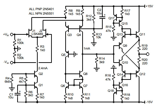

folgende Vorverstärker Schaltung findet man als Anwendungsbeispiel für
den N-Channel JFet LSK489, siehe "Discrete JFet Amplifier.png". Im
Internet zu finden unter "LSK489 Application Note" von Bob Cordell.
Es handelt sich um eine JFet Verstärkerschaltung ohne Gegenkopplung mit
einer gefalteten Kaskode und einem Diamond Buffer als Ausgangsstufe. Der
Verstärkungsfaktor von 10 ist über R14 eingestellt.

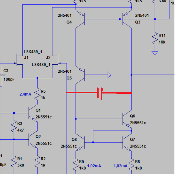

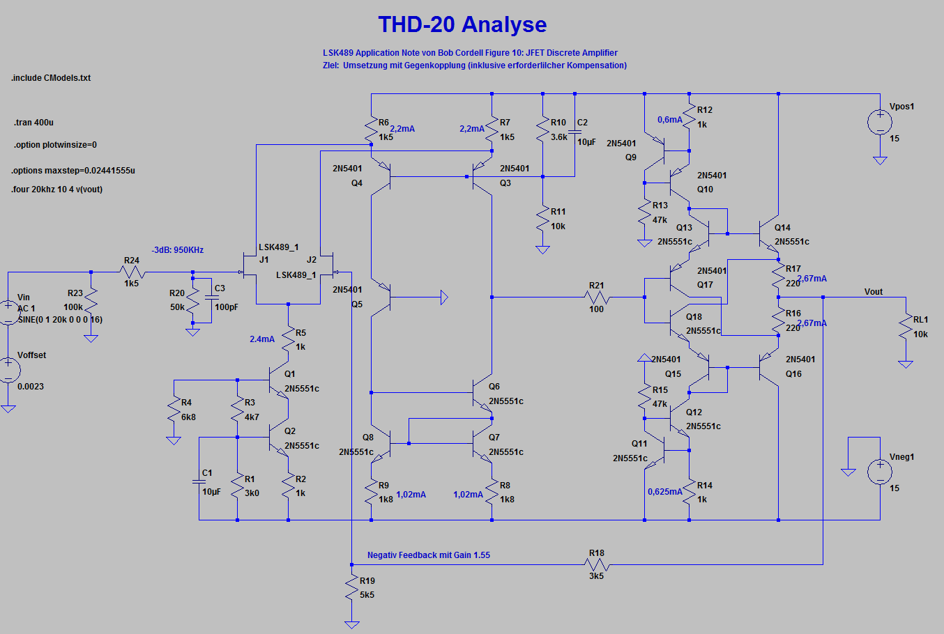

Ich möchte diese Schaltung auf Gegenkopplung und einem
Verstärkungsfaktor von 1,55 umändern. Zu sehen unter "Gegengekoppelte
Version.PNG".
Jetzt frage ich mich wie man hier am besten Kompensiert?
Mit meinen Douglas Self Buch Kenntnissen komme ich nicht weiter... Die
übliche C-Miller Kompensation über den Spannungsverstärkungstransistor
(VAS) kann ich nicht anwenden.
Wie kompensiert man am besten diese Schaltung?

Du schaust dir den Leerlauffrequenzgang an und ermittelst den Knoten an
dem der erste Pol entsteht. Dann überlegst du, wieso der da entsteht und
verstärkst die Ursache mit externen Bauteilen.
Ich denke, der Hochimpedanzknoten Kollektoren Q3/Q6 ist naheliegend.
Eine kapazitive Last zu einem festen Potential sollte gehen.
von Helmut S. (helmuts)

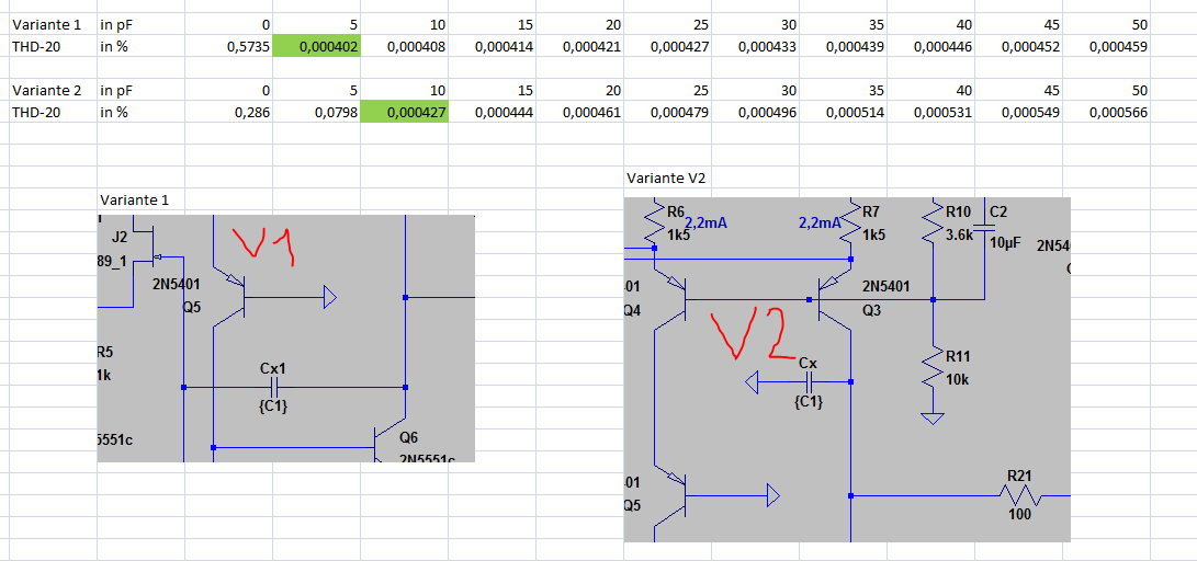

Ich würde sagen probier das mal so wie im Bild.
von Gast R. (frontrunner)

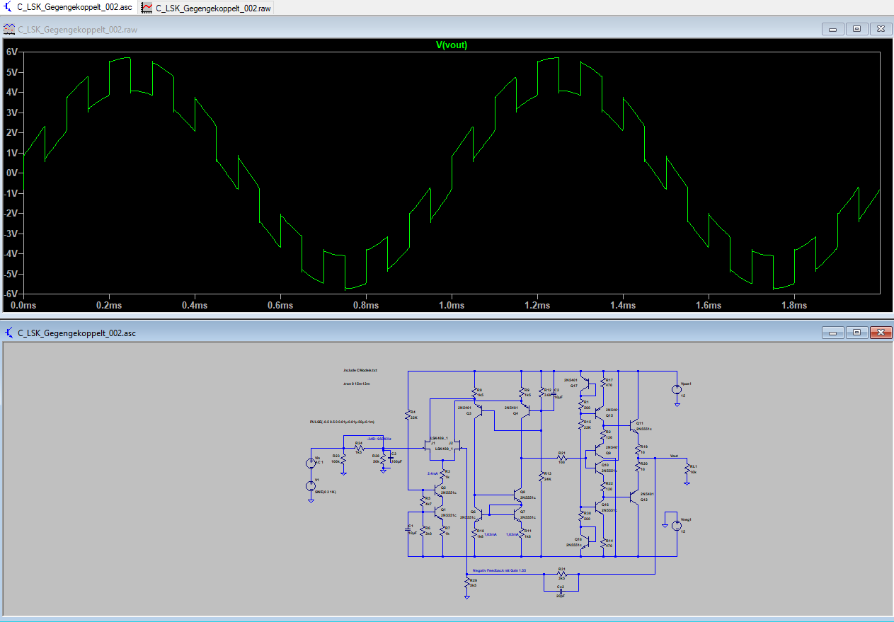

Anbei die simulierten THD-20-Werte für zwei Kompensationsvarianten.
Schon richtig die Stabilität ermittle ich indem ich den Kreuzungspunkt
zwischen der Open Loop Schleife und der Closed Loop Schleife bestimme.
Die Phasenverschiebung sollte bei dieser Frequenz ein passables "Phase
Margin" ergeben. 60° wären hier ein sehr guter Wert.
Wenn das bei beiden Kompensationsvarianten erfüllt ist kann ich im
Vergleich die THD-Verzerrungswerte zur Beurteilung heranziehen. Leider
ist dieses Phase-Margin abhängig von der Größe des Kompensationswertes.
Demzufolge müsste ich für jeden Kompensationswert das Phasemargin
ermitteln.
Hier ist es einfacher erstmal das Phasemargin zu vernachlässigen und
dann beim optimal ermittelten THD-20-Wert das Phasemargin zu ermitteln.
So habe ich das in bislang durchgezogen. Man kann dann immer noch eine
Anpassung vornehmen und einen höheren Wert wählen....
Nein mich interessiert nicht allein der THD-20 Wert. Der THD-Wert gibt
grob gesagt die Abweichung vom Sinusverlauf an.
Wenn ich mit allen Simulationen durch bin und zum Platinen-Layout
übergehe wurden folgende Berechnungen durchgeführt:
Phase Margin, Rausch-Analyse, Rechteckanalyse, AC-Analyse, THD-20 und
THD-1 Werte und ein Belastungs-Test von unterschiedlichen reaktiven
Lasten.
Alles ab 0,0 ist unrealistisch und nicht hörbar,
weil das im "Sonstigen Klirr" unter geht.
Variante 1 ist eine Gegenkopplung,
Variante 2 ein Herunterbelasten.
Welche Du wählst, hängt davon ab, welche
"Philosophie" Du beim Verstärkerbau verfolgst.
Eine Gegenkopplung bringt Dir in der Regel bessere
Zahlenwerte. Wenn es Dir auf die Zahlenwerte-Show ankommt,
ist doch klar was Du tun musst.
Zur Diskussion wäre es hilfreich in der Simu die
Nummerierung aus der Schaltung zu übernehmen.
Juergen R. schrieb:
> Diamond Buffer
Sehe ich da nicht mehr.
Was sagt LTspice dazu? asc?
LG
old.

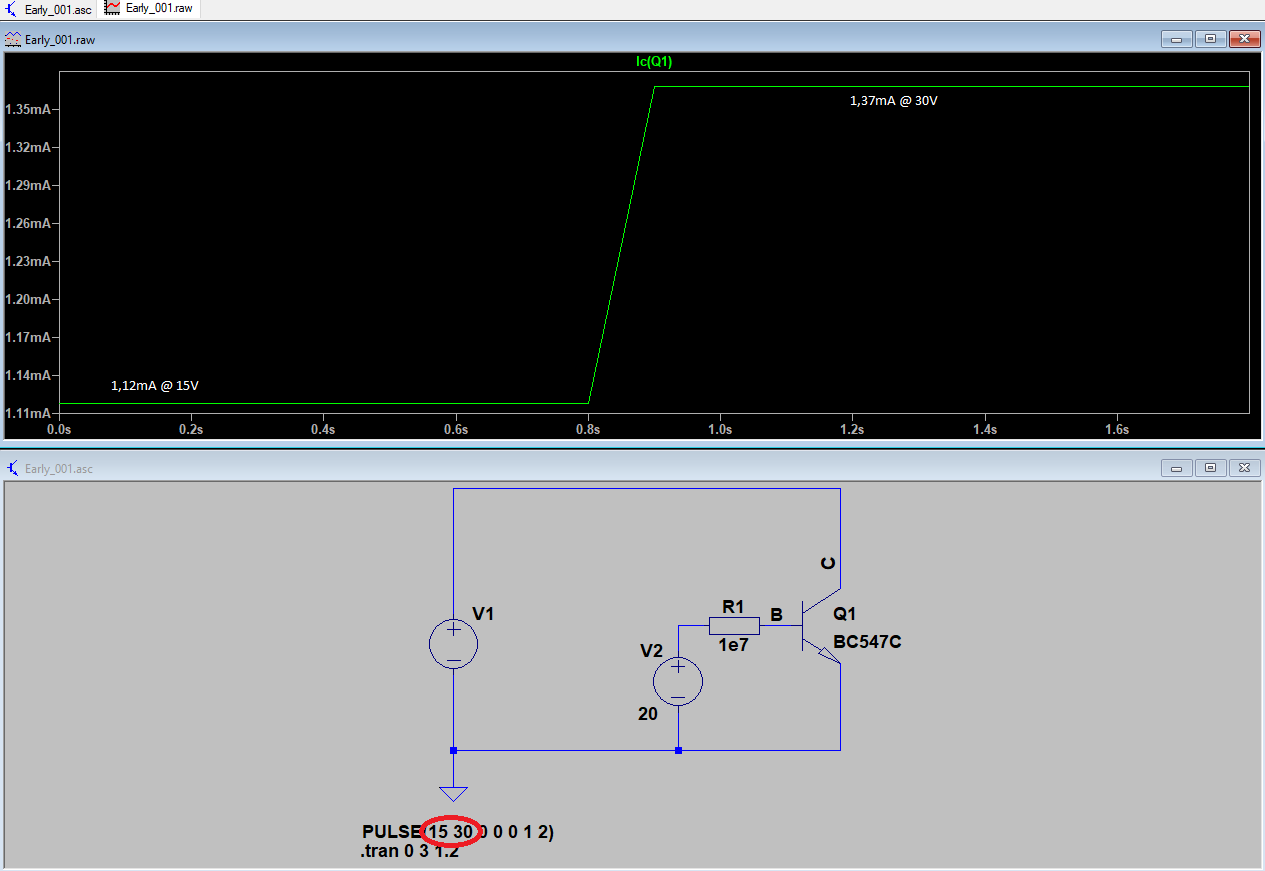

Dem Eröffnungsthread sind zwei Schaltungen beigefügt. Hier siehst du die
komplette Schaltung inklusive Diamond "Buffer" in der Ausgangsstufe.
von oldeurope O. (Gast)
Rechte Maustaste auf den Bauteilbezeichner.
Dann kannst Du die Bezeichnung aus der Schaltung in
die Simu übernehmen.
Wenn Du dazu zu keine Lust hast, mache ich das für Dich.
Du müsstest dann aber mal die asc anhängen.
LG
old.
Aus der W. schrieb:
> Juergen R. schrieb:
>> Diamond Buffer

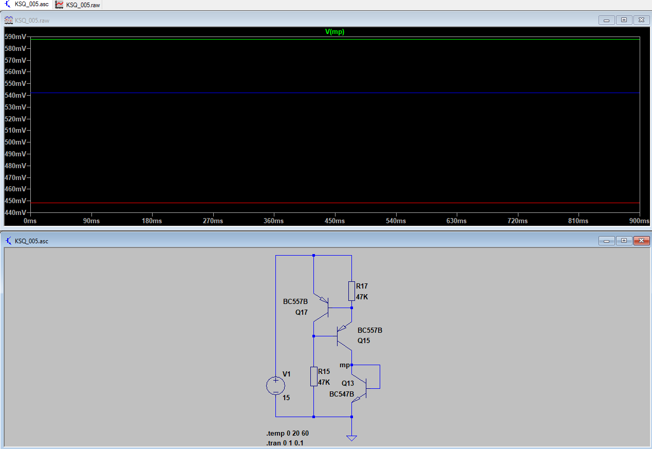

Da von frontrunner nichts dazu kommt,
habe ich LTspice dazu befragt.
Und LTspice bestätigt meine Behauptung.
Die Stromquelle Q15 ist in der selben Richtung
temperaturabhängig wie die Diode Q13.
Damit ist die Diamondschaltung kaputt gemacht.
asc selbstverständlich anbei.
Damit die Schaltung doch noch funktioniert
und nicht aus dem Ruder läuft, sind R19 und R20
sehr hochohmig gewählt. Schön ist anders.
LG
old.

Nö. Die Temperaturabhängigkeit von Q13 kompensiert die
Temperaturabhängigkeit von Q11. Der wegen Q17 mit der Temperatur
steigende Strom durch Q15 kompensiert die mit der Temperatur fallende
Ube von Q9, so dass das Emitterpotential von Q11 konstant bleibt und
somit auch der Strom durch R19.

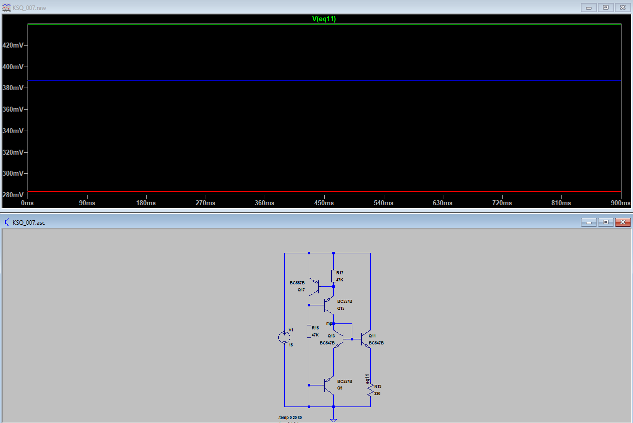

Was Du schreibst ist falsch, wie die Simu zeigt.
(Zum Glück haben wir jetzt LTspice.)
Ich war schon gedanklich einen Schritt weiter.
Da sich Q9 und Q11 im Temperaturgang heben,
das ist übrigens das Diamond-Merkmal, habe ich sie
in der Simu zur besseren Übersicht weggelassen.
So wie man in der Bruchrechnung kürzt.
Für Dich habe ich sie, entsprechend der Schaltung
erweitert und es ändert nichts.
Schau wie Temperaturabhängig der Spannungsabfall an R19
ist. Und damit der Ruhestrom.
LG
old.
von ArnoR (Gast)
Aus der W. schrieb:
> Da sich R9 und Q11 im Temperaturgang heben
Sinnvoller wäre, das auf Q13 und Q11 zu beziehen. Dann bleibt die Ube
von Q9 zur Spannung über R19. Da die Ube von Q9 mit der Temperatur
fällt, der Strom durch Q9 aber mit der Temperatur steigt, ergibt sich
eine weniger stark fallende Ube. Die Korrektur geht also in die richtige
Richtung, perfekt ist sie aber sicher nicht.
Beitrag "Re: Vorverstärker: Diamond kaputt gemacht."
Siehe Simu 004 !!!
Denk nochmal in Ruhe darüber nach wie die Stromquelle
aus Q17 und Q15 arbeitet.
LG

von ArnoR (Gast)
Ohje, was ist heute los? Darius, diese eine Mal stimme ich mit dir
überein ;-). Aus irgend einem unerklärlichen Grund habe ich den Strom
durch Q15 mit der Temperatur steigend gesehen, aber er fällt natürlich,
dadurch verstärkt sich der Effekt so wie du sagst.

mir überhaupt nicht, was diese "Diamond Schaltung" eigentlich ist. Die
Antworten, zumindest die konstruktiven, wissen offensichtlich, worum es
da geht. Ich habe aber keine Ahnung, wüßte aber gern, worüber hier
gesprochen wird! Es scheint um die Kompensation der Temeraturverläufe
der Einzelhalbleiter zu gehen. Aber wie genau?? Für eine kurze Erklärung
oder einen sinnvollen Suchbegriff wäre ich sehr dankbar.
Danke und Gruß Rainer

von udok (Gast)
Ein Diamondbuffer ist nichts anderes als ein Darlington Transistor,
bei dem statt 2 NPN Transistoren 1 PNP und 1 NPN verwendet werden.
Der Emitter vom ersten PNP Transistor treibt die Basis vom 2 NPN
Transistor.
Das wäre dann Sziklai.
https://en.wikipedia.org/wiki/Sziklai_pair
LG
old.
von udok (Gast)
Nein, da der Emitter des ersten PNP an der Basis des zweiten NPN hängt.
von guest...Rainer (Gast)
Na, das habe ich auch sofort gedacht...und danke für die Infos. Verstehe
aber überhaupt nicht, wo der Vorteil gegenüber einer "einfachen"
Stromrückkopplung an den Emittern ist! Die macht das doch automatisch??
Danke und GRuß, Rainer
von udok (Gast)
Eher nicht gedacht...
Wie schon gesagt, ist ein Diamondbuffer kein Sziklai, sondern
ein Darlingtontransistor, der mit PNP und NPN aufgebaut ist.
Das bringt 0.7 Volt mehr Spannungs am Ausgang,
bevor der in die Sättigung geht.
Das ist für Opamps interressant, aber für Audioverstärker wurscht.
Für letztere zählt ein hoher Spitzenstrom, und da glänzt der
Diamondbuffer gar nicht, dazu kommt noch, dass der Strom des
Treibertransistors verloren ist.
Also wenn man die 0.7 Volt nicht dringend braucht, dann nimmt man
besser einen normalen Darlington.
Die Sziklai Ausgangsstufe ist eine Verstärkungsschaltung mit
Rückkopplung.
Üblicherweise wird sie von Audio Päpsten auf gut Glück aufgebaut,
ohne Kompensation irgendeiner Art.
Mit schnelleren Ausgangstransistoren ein Rezept zum (Über)Schwingen.
Helmut S. schrieb:
> Der ...
Anbei mal ein Rettungsvorschlag, schrittweise.
Tastspitze an eq11.
LG
old.
Anbei findet Ihr den Rettungsvorschlag von "oldeurope" in die LTSpice
Schaltung mit Gegenkopplung integriert.
Im zip Ordner befindet sich die .asc Datei und eine Datei namens
CModels.txt, mit den LTSpice Modellen.
So, nun habe ich die Schaltung erstmal statisch befummelt.
Q9 und Q10 aus dem Sättigungsrand geholt,
R19 und R20 auf 10 Ohm gesenkt,
das darf ich mir ja jetzt erlauben.
Den Ruhestrom von Q11, Q12 auf 10mA erhöht,
und gleiche Transistoren in den Stromquellen verwendet.
Ich meine auf der Basis kann man arbeiten.
Einverstanden?
LG
old.
Nachdem sie statisch korrekt eingestellt ist,
wie üblich mit einem Kondensator parallel zum
Gegenkopplungswiderstand.
LG
old.
Juergen R. schrieb:
> die Änderungen
Auch LTspice bestätigt mir, dass Q5 überflüssig ist.
Drum habe ich ihn in der angehängten Simu entfernt.
So benötigt die Schaltung intern keinen GND mehr.

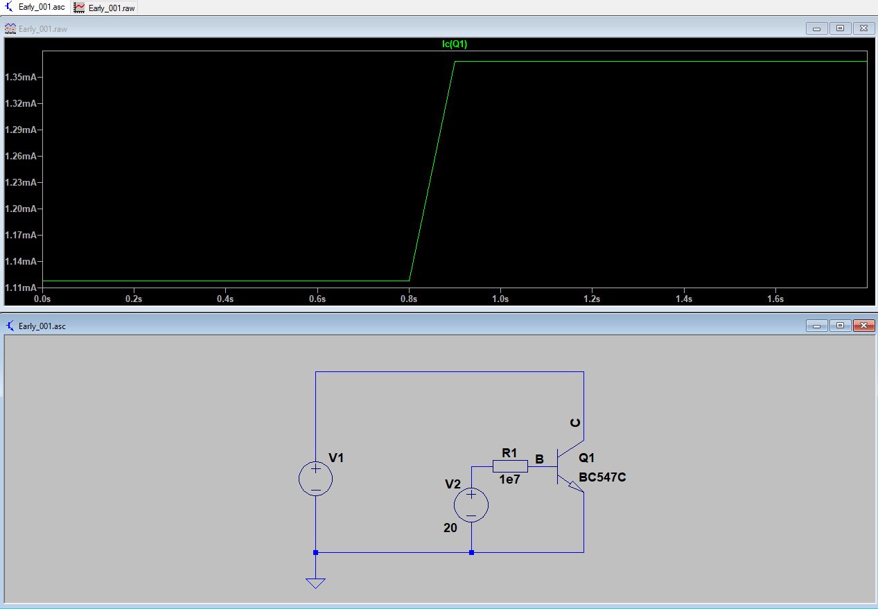

von udok (Gast)
Q5 sorgt dafür, das Stromspiegel und Kaskode die gleiche Kollektor Basis
Spannung sehen, damit spielt der Early Effekt keine Rolle.
In der Schaltung ist das nicht so wichtig, da die JFET Eingangstufe
eh schon +-20 mV Offset am Eingang hat, und der Diamondbuffer hat auch
einen Offset.
Ich habe deine letzte LTSpice Schaltung simuliert.  Die ist
so nicht stabil, und schwingt bei ca. 15 Mhz.
Du brauchst ca. 22pF vom VAS Ausgang auf den negativen Eingang,
und 22p vom VAS auf GND.
Die 20p parallel zu den 3k5 sind kontraproduktiv, da damit
der Opamp unity-gain stable sein muss.
Da ich nun deine Fragen ausfühlich beantwortet habe,
möchte ich nun immer noch gerne wissen,
wofür die Schaltung verwendet werden soll?
Wo baucht man eine Verstärkung von 1.55?
Wo verwendet man JFET Eingänge mit mehr als 100 MOhm Eingangswiderstand,
mit 33kOhm (100k || 50k) Widerständen davor nach GND?
Wo braucht man Low Noise JFETs und schaltet dann 1k5 davor?
Wo braucht man eine kaskadierte Stromquelle aber kein Bootstrapping
der Drain-Gate Spannung?
Und die Sache mit den optimal einstellbaren Ruheströmen verstehe ich
nicht,
wenn man nur langweilige 1.2 mA in der Engangsstufe,
und unaufregende 10 mA in der Ausgangstufe einstellt?
Ich habe ja schon erwähnt, dass du hier nur einen Verstärker
mit einer einzigen JFET Verstärkerstufe hast.
Die müden LSK486 haben gerade mal 4 mS @ 1mA.
Damit erreicht die Schaltung maximal 70-80 dB
Leerlaufverstärkung.
Bei mir nicht. Ich kann mir nicht vorstellen, dass dies
am verwendeten Computer liegt.
Vielleicht hat helmuts eine Erklärung dafür.
Welche "node" im Schaltbild ist damit gemeint?
Um einen Signalpegel um den Faktor 1,55 anzuheben und zu puffern.
LG
old.

Damit du die Schaltung zum Schwingen bringst, musst du dem Sinus
ein steilflankiges Rechteck überlagern, natürlich ohne dem Filter.
>Danke, mit der Antwort habe ich echt nicht gerechnet.
>Praktisch konnte ich bei Verwendung moderner Siliziumtransistoren
>bisher keinen störenden Einfluss aufgrund des Early-Effektes
>feststellen.
Ich gehe mal davon aus, dass du praktisch auch nie gemessen hast.
Es ist natürlich auch immer die Frage, wass man unter Präzession
versteht.
Aber ich würde den 2N5401 auch nicht als modernen
Siliziumtransistor bezeichnen.
Offsetabgleich ist so eine Sache: Besser man braucht keinen,
da der Abgleich die Temperaturabhängligkeit der Offsetspannung
ruinieren kann.
Also echt jetzt?
Das ist ja eine richtige Einbahn, ich klinke mich dann mal aus.
von udok (Gast)
Anbei ein Bild mit der Schwingung und dem Anregungssignal.
Die Schaltung wird auch stabiler, wenn du die Kollektoren
von Q9 und Q10 richtig an +15 und -15 Volt hängst.
In deiner Schaltung arbeiten die Treibertransistoren des
Diamondbuffers GEGEN die Ausgangstransistoren.
udok schrieb:
> Anbei
asc bitte.
Sonnst kann  ich den Fehler nicht finden.
LG
old.
udok schrieb:
> Anbei ein Bild
Die Schaltung in Deinem Bild sieht etwas anders aus.
Bitte die asc zeigen, damit ich sehen kann was Du falsch
gemacht hast.
LG
Beitrag "Q5 rudimentär?"
Ich jetzt auch. Da schwingt nichts.
Anbei asc und Bild mit Anregungssignal.
LG
old.
von udok (Gast)
Ich hatte noch die Variante mit Kollektor von Q10 auf den Ausgang
simuliert.
Aber auch die neue Variante 002 ist an der Kippe.
Häng mal 200 pF an den Ausgang, dann schwingt das Ding.
Schau dir doch mal den Phasengang an, da sehe ich grad mal 24 Grad
Reserve.
von udok (Gast)
Du hast garantiert den Entkopplungswiderstand "vergessen".
Zeige mal Deine asc, dann löse ich Dein Schwingproblem.
LG
old.

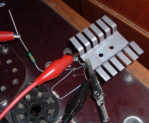

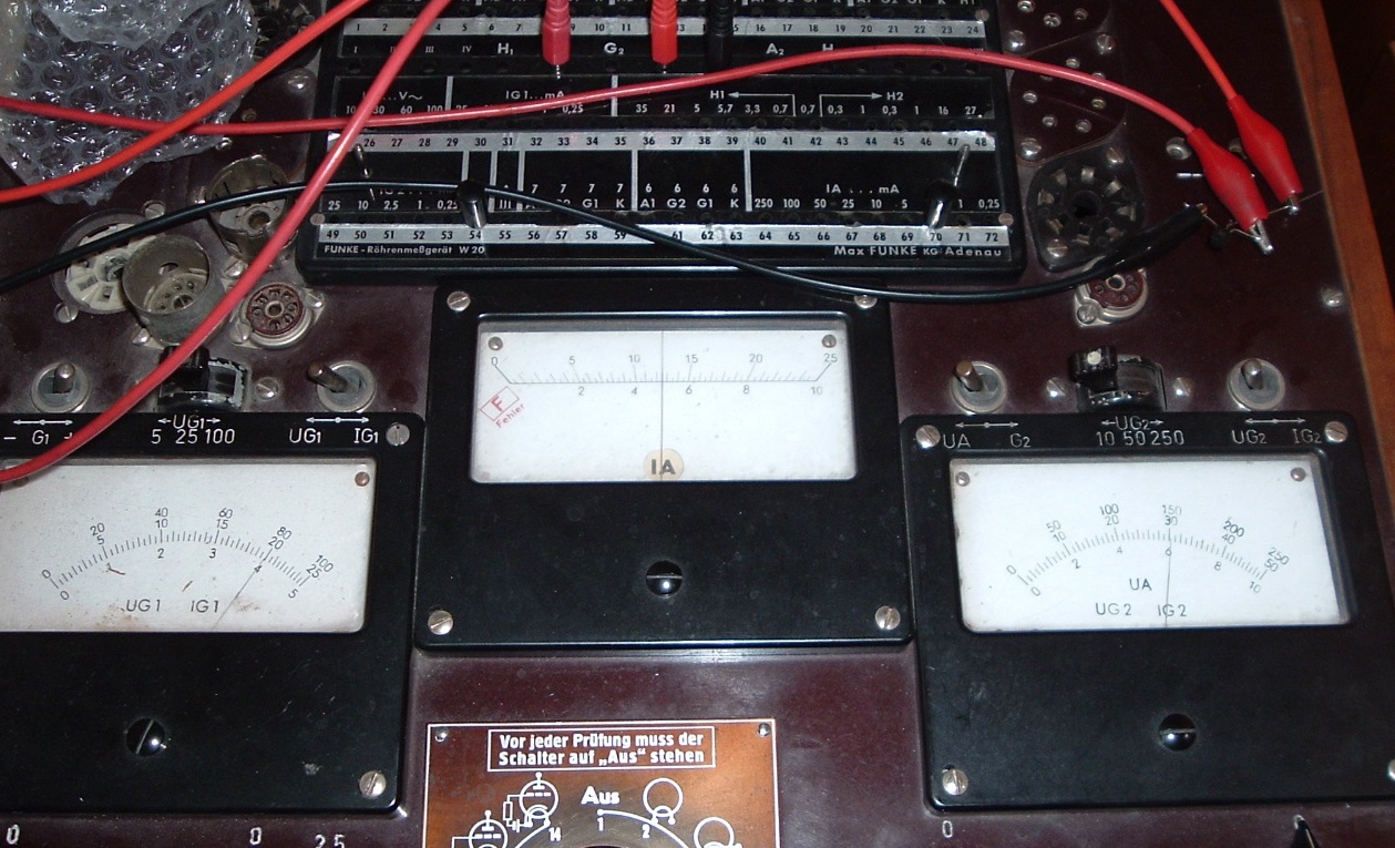

Ich habe den Early-Effekt simuliert, asc anbei.
Der Stromanstieg um 16% bei UCE-Verdopplung hat mich überrascht,
das hatte ich aufgrund meiner praktischen Erfahrung
so stark nicht erwartet.
Also einen x-beliebigen BC547C gegriffen und den Aufbau
real gemacht.
Man erkennt, dass der Stromanstieg bei der Spannungsverdopplung
mit knapp 5% deutlich geringer ausfällt als in der Simu.
Aufgrund der Messung sehe ich keinen Anlass Maßnahmen wegen
des Earlyeffektes zu unternehmen, wie mit Q2 oder Q5 zu
cascodieren.
LG
Abdul K. schrieb:
> Modelle
Der BC547C den ich verwende, ist der bei LTspice mitgelieferte.
Nicht der Transistor aus der zip vom TE. Starte einfach die asc.
Abdul K. schrieb:
> Sieht aus wie in den 60zigern

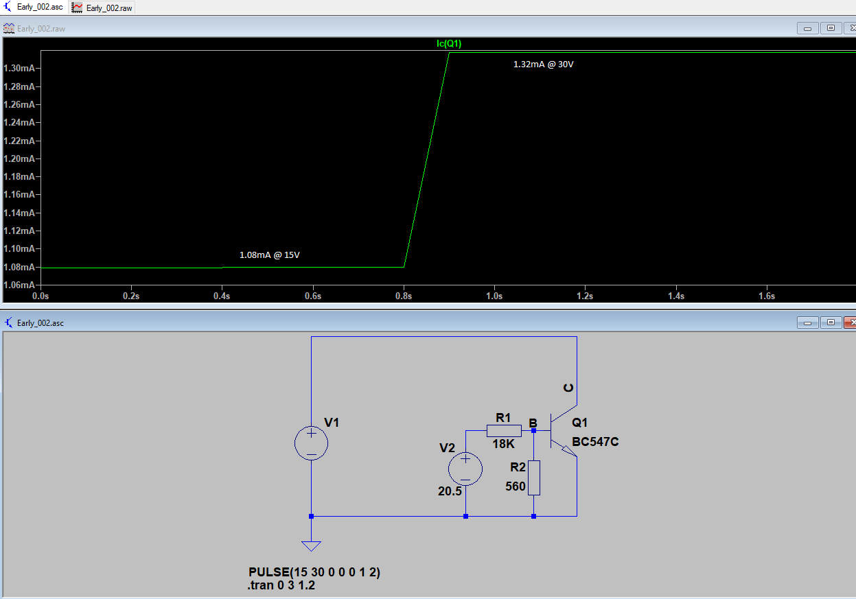

Das Simulationsergebnis auch. ;-)
Ich hatte den Wert bei 15V falsch abgelesen.
LTspice prognostiziert satte 22% Stromzunahme
aufgrund des technischen Durchgriffs.
Das gibt natürlich Raum für Early-Voodoo.
Anbei nochmal der komplette Screenshot mit Angaben.
LG
old.

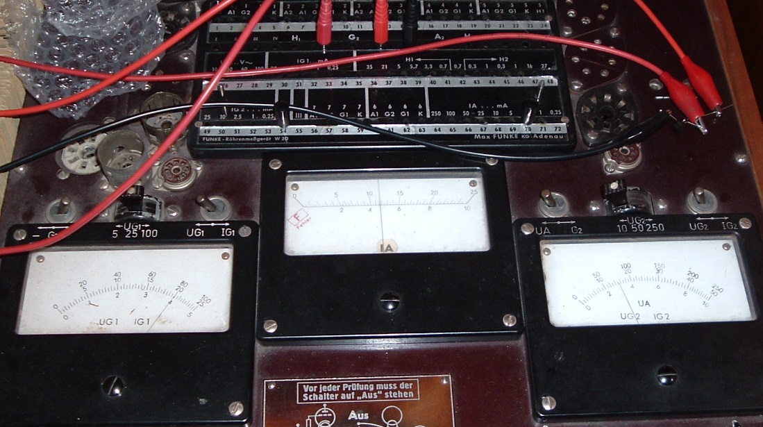

Hier hatte ich bei Stromsteuerung simuliert:
https://www.mikrocontroller.net/attachment/355502/early_001.png
und gemessen:
https://www.mikrocontroller.net/attachment/355487/early_15V.JPG
https://www.mikrocontroller.net/attachment/355488/early_30V.JPG
Und jetzt habe ich das bei Spannungssteuerung simuliert:
https://www.mikrocontroller.net/attachment/355565/IC_15V_30V_UBEpara_asc_raw.png
und gemessen:
https://www.mikrocontroller.net/attachment/355566/UCE_15V_spannungsgesteuert.JPG
https://www.mikrocontroller.net/attachment/355567/UCE_30V_spannungsgesteuert.JPG
Die Ausgangskennlinienfelder sind bei Spannungs- und
Stromsteuerung des BJ-Transistors nicht deckungsgleich.
Bei der Stromsteuerung verlaufen die Kennlinien
horizontaler, was zu einem höheren Betrag der Earlyspannung
führt.
Die Messung mit Spannungssteuerung bestätigt (20%) das
Simulationsergebnis (22%), die Messung mit Stromsteuerung
(4%) hingegen nicht; Lässt sich also nicht korrekt simulieren.
Das es für BJTs zwei unterschiedliche Ausgangskennlinienfelder
und zwei Early Spannungen gibt, hatte ich bis gestern nicht
gewusst. Gibt es dazu irgendwo Informationen?
Es wäre schön, wenn Ihr auch selbst mal messen würdet.
Bei der Messung mit Spannungssteuerung müssen Maßnahmen
ergriffen werden um den Einfluss der Temperatur auf das
Resultat zu minimieren.
LG
old.
