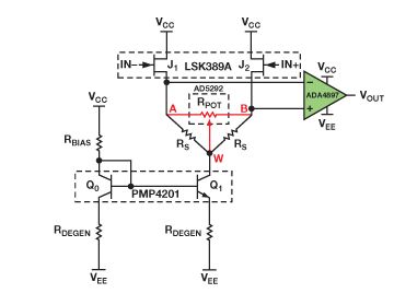

von Benedikt D. (Firma: BDE Elektronik) (benedictus)
Anbei ein Bild, welches zeigt, wie Analog Devices den Abgleich der
beiden FETs im LSK389 vorschlägt, und so in etwas wird es auch auf den
diskreten OPs gemacht.

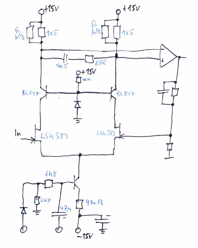

Hier die Schaltung der Eingangssektion des Phonomoduls. Oben sieht man
die 1k5 Widerstände, an denen durch Parallelschaltung eines hochohmigen
Widerstands die Gleichspannung am Ausgang des LSKs abgeglichen wird. Und
das funktioniert am LSK389, aber nicht, zumindest nicht brauchbar
stabil, am LSK489.
Hier würde mich mich über Meinungen und Einschätzungen sehr freuen.

von Udo K. (Gast)
Und gerade so sollte man es nicht machen, zumindest,
wenn dir das Rauschen wichtig ist, die beiden
Source Widerstände haben unkorreliertes Rauschen.
Der Fet rauscht ca. soviel wie ein 200 Ohm Widerstand.
Alles was also über ca. 50 Ohm liegt, haut dir das Rauschen zam.
Da kannst du gleich einen OPA140 nehmen, der hat ca. 5 nV/sqrt(Hz),
deine Eingangsstufe wird bei ca. 3-4 nV liegen.
Oder einen NE5534 mit 3.5 nV und 0.4 pA/sqrt(Hz).
von Udo K. (Gast)
> stabil, am LSK489.
Die Schaltung ist OK.  Miss mal die Spannungen mit den LSK389 und den
LSK489
an den Drainwiderständen.   Da gibt es ja je nach Idss unterschiedliche
Selektionen A-D.  Wenn du welche mit zu kleinem Drain Strom hast,
reicht das Poti nicht aus.
Ich werde mal 100 Ohm Potis vor die Drains setzen und bei 0 Ohm anfangen
und das ganze mal beobachten. Rauschen ist bei Phonovorverstärkern
natürlich ein großes Thema.
Die Spannungen an den Drainwiderständen werde ich mal messen. Varianten
A-D gibt es wohl nur beim LSK389; aber bei allen LSK389, die ich da habe
(ausgebaute, wo ich LSK489 anstelle dessen eingesetzt habe), ist es
nicht aufgedruckt, das verwundert mich ein wenig.
Ich werde berichten, danke schon mal!

von Lurchi (Gast)
Der Abgleich an der Drain Seite sollte nur für den Feinabgleich sein.
Wenn da größere Unterschiede in den FETs sind hat man die Wahl zwischen
mehr Temperatureffekt wenn man an Drain abgleicht, oder etwas mehr
Rauschen mit Widerständen (es reicht eigentlich einer) an Source.
Wenn der Strom relativ hoch ist (z.B. 5 mA) kommt man auch mit kleinen
Widerständen (z.B. 10 Ohm) aus. Im Zweifelsfall braucht es halt gute
Paare um das minimale Rauschen zu erreichen. Da muss man ggf. nicht so
gute Exemplare des SK489 aussortieren und für weniger kritischen
Anwendungen nutzen.

Miller effect  [...]
von Udo K. (Gast)
Irgendwas stimmt mit den Angaben nicht.
Linear Systems sagt 1.8 nV typisch für den LSK489,
und 1.9 nV typisch für den LSK389.
Die gezeigten Messkurven für den LSK489 bestätigen dass.
In den Messkurven des LSK389 sieht man aber etwas
unter 1nV /sqrt(Hz)...
Da das ihr meistverkaufter Fet sein dürfte, gehe ich
nicht davon aus, dass das ein Fehler ist...
Sie dürften massive Streuungen haben,
und sich nicht trauen 1 nV in die typischen Datenblattangaben
reinzuschreiben.  1nV entspricht dem Rauschen eines 60 Ohm Widerstands,
und alles was grösser als 20 Ohm ist, würde dir die Rauschperformance
vernichten.
Die Argumentation mit der grösseren Kapazität ist in deiner Schaltung
mit einer Kaskode und den niedrigen Pegeln eher unwichtig.
Die Kaskode könntest du noch etwas verbessern, wenn du sie auf
den Source der Jfets anhängst.
Nimm aber auf jeden Fall den LSK389, sonst lachen dich alle aus, wenn
du die Schaltung herzeigst.  Da würden ja schon 2 parallel betriebene
OPA140 oder ein billigst NE5534 um einen Bruchteil vom Preis beim
Rauschen gleichziehen...
(Und bei allen anderen Messwerten wären sie besser).
Wozu man bei einem Phonoverstärker Jfets braucht, ist mir eh ein
Rätsel.
von Lurchi (Gast)
Das Rauschen der FETs hängt vom Strom ab. Je nach Datenblatt findet man
Werte für einen eher hohen Strom (gerade noch vertretbar von der
Abwärme) bzw. für einen kleinen Strom (z.B. minimale
Temperaturabhängigkeit). Dazu kommen noch typische und maximale Werte,
die ggf. auch weit auseinander liegen können.
Der OPA140 (bzw. OPA1642) ist schon gut vom Rauschen, aber immer noch
einiges über den rund 2.5 nV/Sqrt(Hz) die man mit den diskreten JFETs
erreichen kann. Mit 2 OPs parallel ist es da nicht getan, das braucht
eher 4 parallel.
Der ADA4625-1 wäre sonst auch noch ein low noise OP, der etwa 2xOPA140
parallel ersetzen könnte, wenn auch nicht ganz so gut bei DC.
Es gibt sonst auch noch alternative JFETs, die LSK489 sind nicht die
einzigen und auch nicht die rauschärmsten.
Für niedrigstes Rauschen gäbe es sonst noch die Schaltung mit nur einem
FET (und einen 2. Fet als Stromquelle bzw. temperaturkompensation). Für
die eher keine Amplitude sollte es mit der Linearität noch passen.

Hast du schon den Strom gemessen?  Was spricht gegen die
Lösung mit den LSK389?  Was willst du denn erreichen, und
kannst du das vermessen?
Hör dir mal eine Platte mit dem Phonomodul an,
und sag uns was passiert, wenn du die Nadel auflegst...
Hallo Udo,
ja, da hast du recht, die Quelle rauscht am stärksten...
Gib mir einen Tipp, wie ich den Strom messe. Spannung an den
Drain-Widerständen durch den Widerstandswert? Oder erkennst du an der
Stromquellenbeschaltung den eingestellten Strom der Stromquelle?
Ich möchte halt gerne schauen, ob sich die Eigenschaften des Phonomoduls
mit dem LSK489 verbessern lassen. Kleiner Nebeneffekt: auf den vorab

von Udo K. (Gast)
Eben.  Der Ingenieur neigt natürlich dazu sich in die technischen
Probleme zu stürzen.  Aber in dem Bereich zählt eigentlich
nur das Marketing...
Miss mit einem Multimeter die Spannung an den Drain Widerständen.
Strom ist dann die Spannung durch Widerstandswert.
Mach mal einen Vergleich mit den LSK389 und LSK489, Poti
auf Nullstellung nicht vergessen.
> erwähnten diskreten Operationsverstärkern ist immer wieder mal beim
> Heißverkabeln ein LSK389 hopps gegangen. Seit ich den LSK489 einsetze,
> ist das noch nie passiert.
Nein, schlechter, wenn die typischen Rauschwerte stimmen.
Der LSK489 hat vielleicht schon eine interne Schutzschaltung,
die der LSK389 nicht hat.  Die Dinger sind empfindlich.
Häng eine passende Zener Diode an den Eingang.
> Bei MC Abtastern mit 0,2 mV Ausgangsspannung wird es schon speziell bei
> 68dB Verstärkung. Da wird das Rauschen der Elektronik schon hörbar, auch
> ohne dass die Nadel auf der Platte liegt.
Das wirst du aber auch nicht wegbekommen, ausser vielleicht mit
einem Step-Up Übertrager.
MC ist aus Sicht des Rauschens ein Fehldesign.
> Das THD+N kann ich mit einem NTi Flexus 100 messen.
> Ich hab hier noch ein altes Phonomodul mit 2SK389 und NE5534. Das hatte
> bessere Messwerte beim THD+N als die jüngeren Module. Jetzt ahne ich,
> warum. LSK389 + der FET-Eingang bestückte OPA132 macht ja nicht wirklich
> Sinn, wenn ich eure Beiträge richtig deute.
Als Opamp nach den Jfets ist ein NE5532 erste Wahl.  Aber Achtung:
Eingangs Common Mode Bereich beachten.
Würde mich nicht wundern, wenn du das Rauschen vom OPA132 noch messen
kannst, weil die Verstärkerung der JFets relativ klein ist.

Erstes Messergebnis: an den Drainwiderständen des Phonomoduls (am LSK389
im Eingang) fallen 6.8V ab. Macht also 6,8/1500 = 4,5mA. Das passt
sowohl für den LSK389A als auch für den LSK489 (typ. 5mA)
von Lurchi (Gast)
Die meisten Schallplatten haben ruhe in der Auslaufrinne. Die Nadel in
der Luft sollte auch weitgehend ruhig sein.
Der Strom wird meist von der Schaltung vorgegeben nicht so sehr dem FET.
Die knapp 5 mA passen ganz gut zu dem Typen wie es sein sollte. Für de
thermischen Stabilität kommt es ggf. auf das Stromverhältnis an, also
wie sehr man da getrimmt hat, um den Offset runter zu bekommen.

von Udo K. (Gast)
Es werden in Summe immer 4.5 mA sein, unabhängig vom Jfet.
Der Strom wird ja durch die Stromquelle eingeprägt.
Interessant ist die Verteilung zwischen den beiden Jfets.
Der Strom zwischen rechtem und linkem Zweig sollte auf < 10% oder
so gleich sein.  Miss auch noch die Gate-Source Spannung dazu,
der Jfet soll ja nicht in Sättigung gehen (V_GS < 0).
Abgeglichen messe ich
linker Transistor im LSK389:
6,83V an 1k5 => 4,55mA
rechter Transistor im LSK389:
6,83V an 1k46 => 4,68mA
das sind unter 3% Abweichung
Gate-Source-Spannung ist überall bei 50 bis 75 mV positiv.
Jetzt muss ich da mal nen LSK489 einsetzen. Inzwischen hab ich auch
Muster des ganz neuen LSK589 bekommen, den kann ich auch noch testen.
Der hat eine höhere Transkonduktanz. Ich weiß aber leider nicht, was mir
das sagt. Ja okay, Verhältnis von Ausgangsstrom zu Eingangsspannung ist
höher. Aber wofür braucht man das?
So, ich habe die nächsten Messwerte:
In einem Zweig hab ich den 1k5 Drainwiderstand durch einen 2k2 parallel
mit einem 10k Poti ersetzt und hab die LSK489 abgleichen können, aber
der Bereich, wo das DC verschwindet, ist extrem schmal, ich brauch das
Poti nur anzuhauchen und er springt auf +/- Vcc (hier 15V)
LSK489 1.Versuch:
linker Transistor im LSK489:
5,7V an 1k5 => 3,8mA
rechter Transistor im LSK489:
5,7V an 1k08 => 5,28mA
Ugs = 343mV
Das Ding scheint hinüber zu sein, also flux einen Flatschneuen
eingebaut:
6,82V an 1k5 => 4,54mA
6,82V an 1k495 => 4,56mA
Ugs = -10mV also negativ
von Lurchi (Gast)
Der LSK489 mit der positive GS spannung ist eher nicht kaputt, sondern
ggf. nur ein Exemplar mit geringem Sättigungsstrom. Das Datenblatt
erlaubt da 2.5 - 15 mA und 5 mA als typischer Wert. D.h. es ist nicht so
ungewöhnlich weniger als 5 mA zu finden. Der Transistor ist mehr für 5
mA als Summe und nicht 5 mA je Seite.
Aber ich kann mir kaum vorstellen, dass bei einem monolithischen Aufbau
zwei aufgebrachte Transistoren derart voneinander abweichen. Bei den
LSK389 ist der zum 1k5 parallele Abgleichwiderstand in der Größenordnung
>150kOhm. Beim zweiten LSK489 war der Abgleichpunkt weit unter 1%
zwischen beiden FETs. Wenn dann aber um die 30% Abweichung auftauchen,
dürfte das ein Defekt sein.
Das Problem beim LSK489 bleibt halt, dass der Abgleichbereich so eng
ist, dass man ihn nicht halten kann. Er kippt sofort von 15V DC auf -15V
DC, und den einen Punkt dazwischen mit DC <1V zu finden, ist stabil
nicht möglich. Da reicht schon eine leichte thermische Drift, und er ist
wieder am Anschlag.
von Rainer V. (a_zip)
> ist,
versuchs mal mit einer "Lupe", zwei "Vorwiderstände" und Poti, etwa
500Ohm in der Mitte. Vielleicht geht das besser...aber wenn die Stufe an
sich wegläuft, wirds fast unmöglich. Ist z.B. auch die Krux bei
Doppel-T-Filtern...da kann die Mittenfrequenz auch übel driften :-)
Gruß Rainer
von Lurchi (Gast)
> wieder am Anschlag.
Das oben beschriebene Problem mit dem kleinen Sättigungsstrom betrifft
beide FETs in einem Paar. 5 mA je FET geht schief, wenn die Fets weniger
als den typischen Sättigungsstrom haben. Grob geschätzt trifft dass 50%
der Exemplare. Wenn die Gatespannung dann zu positiv wird kann dies die
Schaltung über Gate-strom durcheinander bringen. Ein Defekt ist aber
natürlich auch möglich.
Wenn der DC Abgleich derart verrückt spielt, kann dies ggf. dadurch
verursacht sein dass die Schaltung anfängt zu schwingen. Bei etwa 5 mS
Steilheit wären für 50 mV Unterschied in Ugs nur etwa 125 µA an
Verschiebung im Strom (ca. 5%) nötig. An sich sollte es mit der
kleineren Kapazität eher etwas besser werden, es hängt aber von der
Schaltung ab.
Hängt das nicht auch von der Temperatur ab? Da muß wohl ein Servo her
bzw. die Schaltung ist einfach Mist.
von Lurchi (Gast)
Wenn die JFETs einigermaßen passen sollte die Temperaturdrift nicht so
große sein. Jeder FET für sich kann einiges an drift haben (einige
mV/K), aber in der Differenz solle es im Bereich unter 100 µV/K sein,
und wenn man sich die Mühe macht an Source und Drain abzugleichen könnte
man sowohl die Temperaturdrift als auch den Offset abgleichen (Drift an
Drain und Offset an Source). Eine AC Kopplung hinter dem Verstärker und
nicht so viel DC Verstärkung wäre bei der Schaltung schon angebracht.
Das muss kann DC Servo sein, könnte aber.
Ich hab ja die gesamte Schaltung noch nicht abgezeichnet. Hinter dem LSK
kommt der erste OP, der macht Verstärkung und erste Entzerrungsstufe.
Dann kommt ein DC Servo und die zweite Entzerrerstufe. Am Ende kommt
dann der Ausgangs-OP mit der dritten Entzerrerstufe. Kein Kondensator im
Signalweg, dafür der DC-Servo.
In der ersten Stufe saß ein OPA134, ich hab auch mal einen OPA637
eingesetzt. Da ich jetzt verstanden habe, dass man vor einen JFET-OP
nicht unbedingt noch einen JFET- Eingangs-LSK hängen muss, will ich
jetzt mal testen, wie es sich misst, wenn man das Eingangssignal direkt
auf den ersten OP gibt (also ohne LSK davor). Andererseits könnte ich
mit dem LSK auch einen bipolaren OP einsetzen. Hab es heute mit einem
LT1037 getestet. Funktioniert aber nicht, LSK und LT1037 geben das
Signal nicht weiter.
Also werd ich jetzt mal ohne LSK direkt in einen JFET-OP reingehen und
darüber nachdenken, warum das mit dem LT1037 nicht funktioniert.
Und den Abgleich mit sehr kleinen Source-Widerständen werde ich am
Wochenende mal angehen.

In meiner Skizze vom 16.6. sieht man ja auch noch das 1n5+68Ohm-Glied
zwischen + und - des OPs. Das ist doch eine Kompensation, um die
Schaltung zu stabilisieren, oder (fg=1,5MHz)? Dann müsste ich die in der
Schaltung lassen? Wobei die verwendeten OPA134 und 627 sind doch eh
unity gain stable.
Und die Rückkopplung? Die geht bislang auf den LSK. Lege ich die dann
einfach auf den invertierenden Eingang des OP um?
Danke im voraus!

Die 1.5 nf + 68 Ohms am Eingng des OPs sollte man eher als teil der
Fet Stufe sehen. Die Fets geben extra gain - da reicht unity gain stabil
nicht mehr.
Die Schaltung siehst du ganz oben im Thread, Beitrag vom 16.06.2020
10:19. Das zweite Bild, welches ich hochgeladen hatte.
Hab noch mal nachgemessen. Die ÜTs haben ca 57 Ohm primär und ca 3,45
kOhm sekundär. Sie hängen vor den FET-Eingängen des Phonomoduls.
