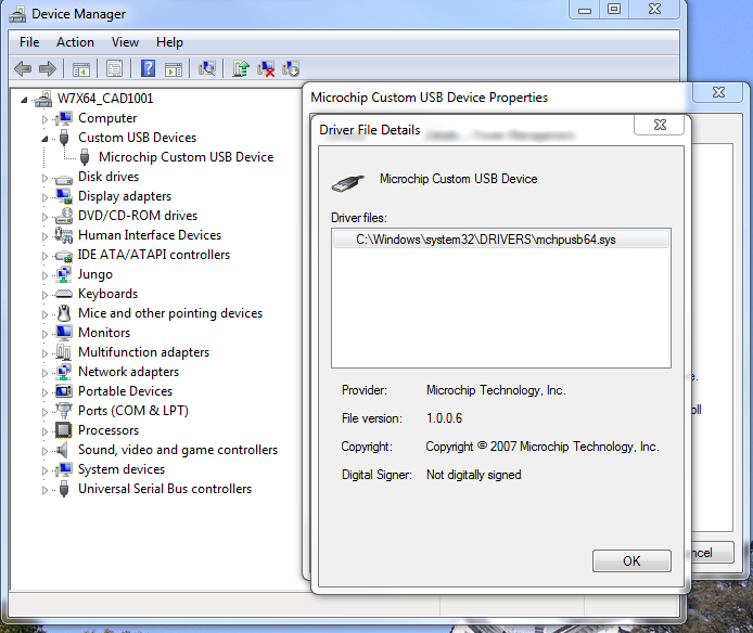

Der Geräte Manager zeigte keine Treiber Fehler an. Aber es wollte ums
Verrecken nicht funktionieren. Auch nach langwieriger Recherche im
Internet fand sich keine funktionierende Lösung. Meine Geduld wurde nun
doch etwas auf die Folter gespannt.

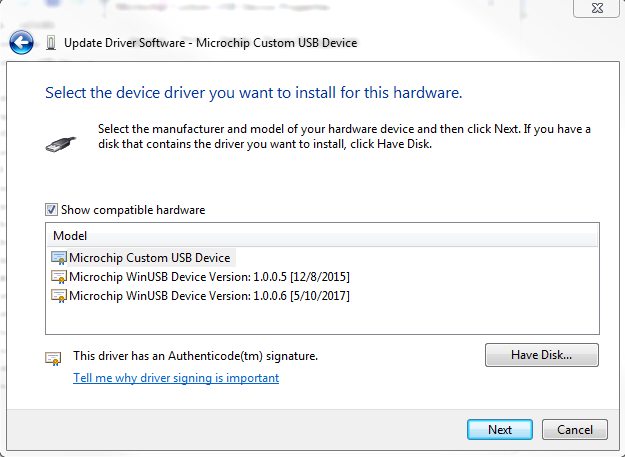

Dann kam mir zufällig der rettende Einfall: Manuelle (Neu) Installation
des "Microchip Custom USB Device". Nach Abschaltung des installierten
Treibers, installierte ich den Treiber manuell.

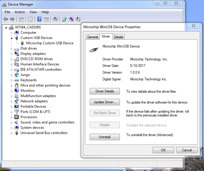

Der Treiber den ich installierte hat die Bezeichnung
"Microchip WinUSB Device Version 1.0.0.6 [5/10/2017]"
Die zugehörige INF Datei findet sich hier:
C:\Program Files (x86)\Microchip\MPLAB IDE\Drivers64 und heißt:
"mchpusb.inf"

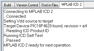

Nach Beendung des Treiber Updates funktionierten nun alle
Programmiergeräte ohne weitere Probleme und wurden sofort erkannt.

Dafür würde schliesslich sprechen, daß das System anfangs den falschen
USB Treiber installiert hatte. Bei mir zeigte dann die manuelle USB
Treiberinstallation drei Möglichkeiten. Die Default Wahl funktioniert
w.g. nicht. Nur die anderen funktionieren.

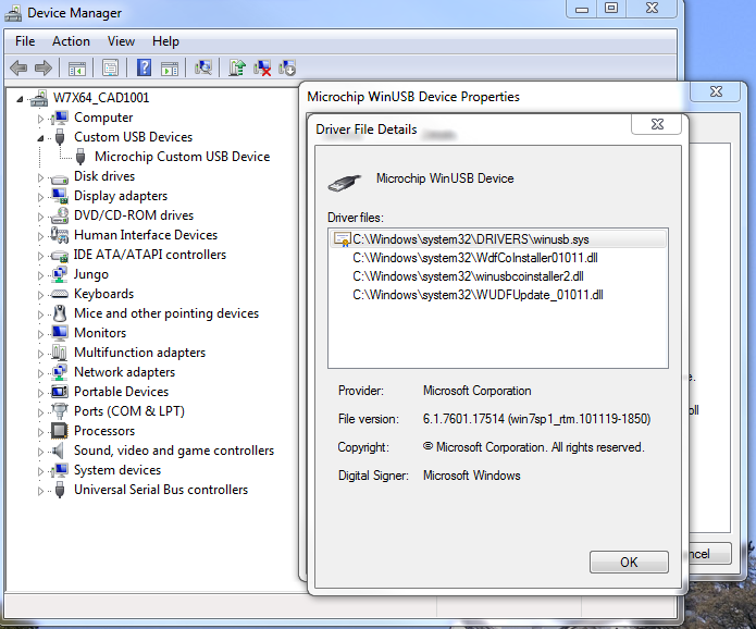

Den Fehler hatte ich auch. Das ist das selbe Symptom. Wahrscheinlich
kriegst Du auch ICd0038/44/56 Fehler. Bin fast sicher, daß Du das
gleiche Problem hast. Versuche mal manuell den Treiber 1.0.0.6 zu
installieren. Wirst sehen, daß es dann fast mit Sicherheit funktionieren
wird.
Nachtrag: Welche Icd Fehler Nummern kommen bei Dir auf?
Im Anhang ist noch ein Screenshot von der Treiber Installation. Der
letzte ist der richtige.
