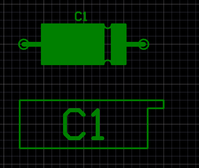

Ich mache für meine Firma gerade die Bestückungspläne (NICHT mit dem
Bestückungsdruck auf der Platine zu verwechseln!) schick.
Ich suche ein paar Anregungen, vielleicht gibt es ja noch bessere Ideen
als meine. Daher wollte ich mal fragen wie ihr das so handhabt und ob
ihr vielleicht sogar ein Beispiel zeigen könnt.

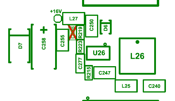

Gast #5309649
Beipiel:
Unser Bestücker hat uns mal ein Beispiel geschickt-da ist nur ein
Kasten, evt. noch eine Ecke wo Pin1/Kathode markiert ist, und die
Bauteilbezeichnung (R405, IC42, usw) ist in diesem Kasten.
Das Beispiel war ein Beispielexport aus Cadence, das macht das
automatisch.
Nachteil: Es sieht ziemlich schlampig und hingeaschmiert aus, vor allem
aber kann man das bei kleineren Teilen nicht mehr auf ein einzelnes
A4-Blatt ausdrucken. Der Bestücker zoomt das soweit auf bis er es lesen
kann, druckt es aus und bestückt das dann. In der Dokumentation würde
ich sowas aber nicht sehen wollen.
Natürlich liefern wir auch PickandPlace-Dateien, die sind hier aber
nicht das Thema.
Ich hab das etwas detailierter gemacht, so daß man z.B. bei
THT-Widerständen erkennt ob die flach oder aufrecht gelötet werden. Dies
läßt sich bei größerer Bauteildichte aber nur noch begrenzt umsetzen.

Gast #5309675
Im Anhang ein Beispiel an einem ElKo:
Das Obere ist das, was ich mir gedacht habe und das Untere etwa den
Stil, den unser Bestücker geschickt hat. Das Original geistert
wahrscheinlich im Emailpostfach meines Kollegen herum (der heute nicht
da ist), da komm ich grad nicht ran.

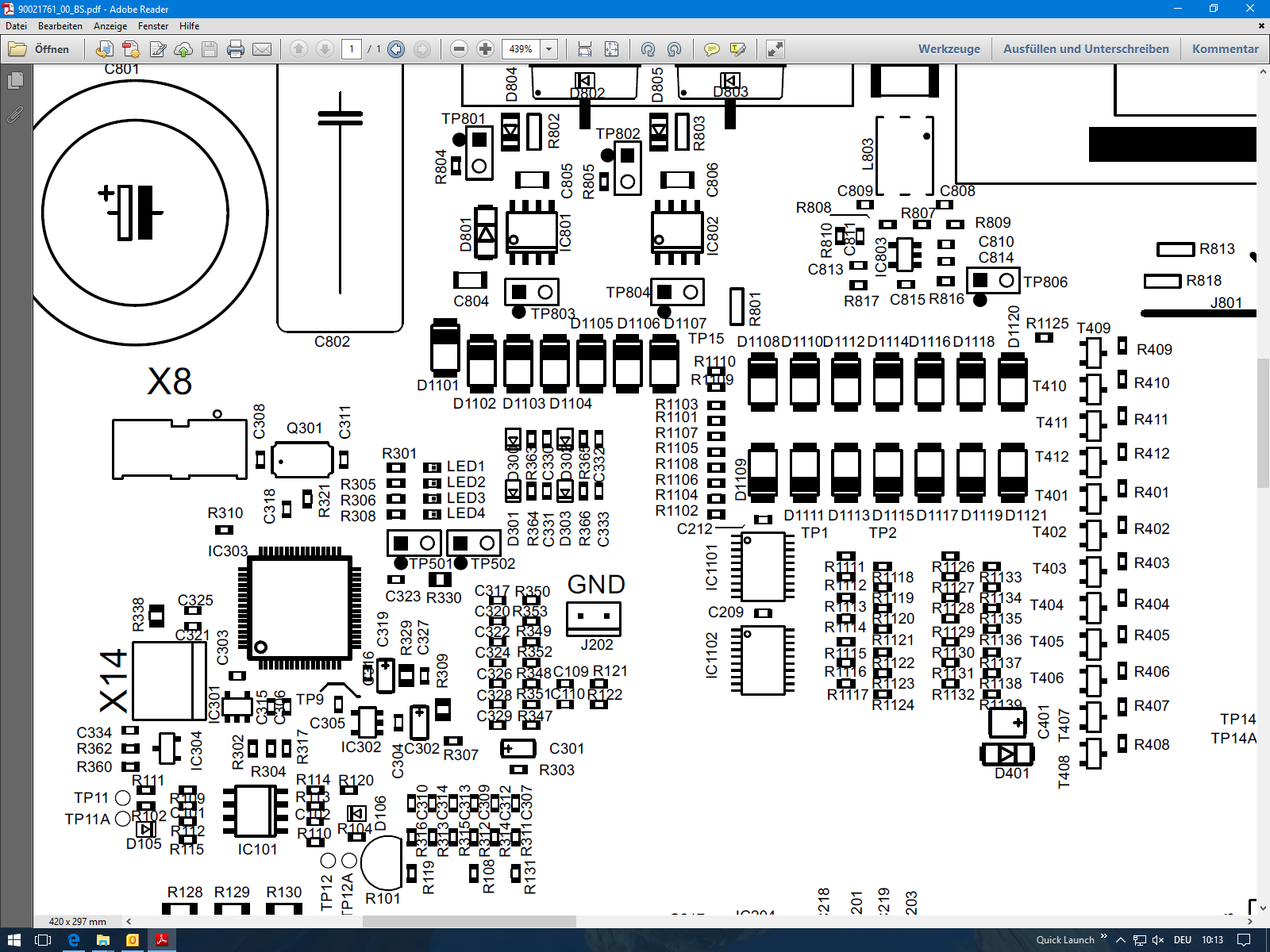

#5309698
Unsere Bestückungspläne als PDF sehen wie im angehängten Bild aus. Dabei
spendieren wir für Top- und Bottom-Layer sowie für Designator und Value
jeweils einen eigene Seite.
Aus eigener Erfahrung ist der Export als PDF suboptimal. Texte sind
teilweise zu lang und überschneiden sich oder sind bei zu kleiner
Schriftgröße schlecht lesbar. Einige EMS hätten gerne eine farbige
Darstellung, der nächste in Graustufen usw... Deshalb liefern wir die
gleichen Informationen zusätzlich in den Gerberdaten mit. Dann kann der
EMS Farbe, Größe der Designatoren und Values selbst definieren.

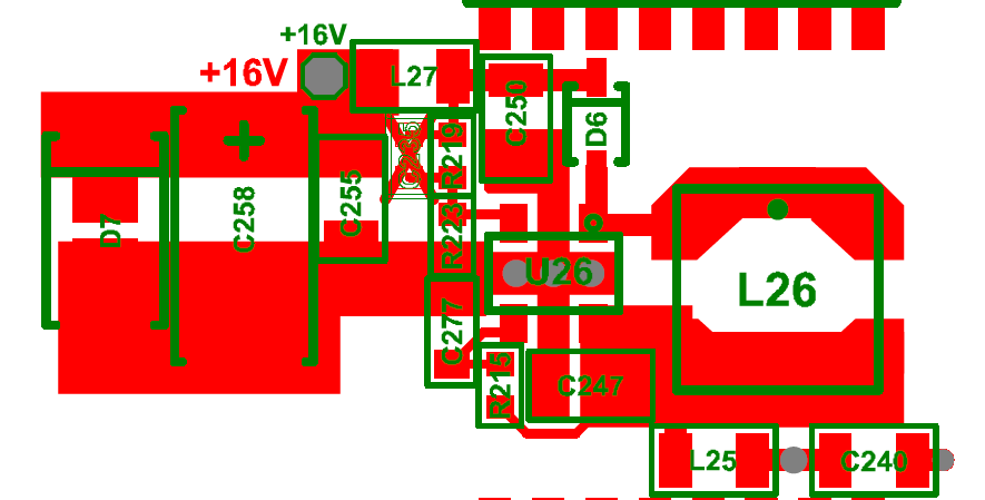

Gast #5309699
Bei mir sieht das so aus -
Ich habe für PADS Layout immer nur Kästchen kreiert. Was soll die ganze
Kunstmalerei mit Beinchen, Schörkeln, Verzierungen etc?
Lage, Orientierung, RefDes und basta.

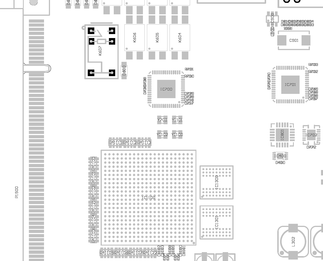

#5309721
@ Bürovorsteher (Gast)
Es gibt einem eine bessere Orientierung für die Lage der Bauteile und
vermeidet in einigen Fällen Fehlinterpretationen.
Sehr minimalistisch. Hmm. Ich bin ja auch eher Minimalist, aber einen
Tick mehr Details kann man sich schon gönnen. So wie es in Eagle meist
gemacht ist, ist es IMO schon ein guter Kompromiss aus Einfachheit und
Details.
Eine Diode sollte als Diode erkennbar sein. Ein THT Bauteil sollte von
SMD unterscheidbar sein. Größere Bauteile wie Drosseln, Trafos,
Kühlkörper etc. sollten als echter Umriß erkennbar sein. Den braucht man
im Layout sowieso, man spart also keinen Aufwand bei der
Bauteilerstellung. Wenn man den Unterschied zwischen SOT23 und SOT23-5
bzw. QFP und BGA im Bestückungsplan sieht, ist das auch hilfreich.
Siehe Anhang, das ist ein aktueller Bestückungsplan.

Gast #5309745
Oben links: VD6, VD7
> Ein THT Bauteil sollte von SMD unterscheidbar sein.
Auf der Platte sind gerade mal keine THT drauf
> Bauteilerstellung.
Einverstanden, mache ich auch so, aber im Beispiel nichts dergleichen
dabei
SOT23 und 23-5 sind anhand der Leiterplatte/Toplayrer selbsterklärend,
QFP und BGA kann man da auch gut unterscheiden.
Ich habe auf dem Bildchen die Pindarstellung ausgeschaltet, wenn es
jemand wünschen sollte, muss ich bei der PDF-Erzeugung eben den Haken
dransetzen.

Hallo
Ich mache den Bestückungsplan folgendermaßen:
In einem pdf-file habe ich 4 Seiten.
Seite1: Bestückung Top Bauteilumriss mit Bezeichner
Seite2: Bestückung Bot Bauteilumriss mit Bezeichner
Seite3: Bestückung Top Bauteilumriss mit Bezeichner und mit Kupfer
Seite4: Bestückung Bot Bauteilumriss mit Bezeichner und mit Kupfer
Seite 3 und 4 ist nicht unbedingt notwendig.
Kriterien sind für mich:
1. Bauteilbezeichner innerhalb des Bauteilrahmens
2. Bauteilbezeichner von unten und von rechts lesbar
3. Einheitlich ein Kreis der bei ICs den Pin1 markiert
4. Einheitlich ein Punkt welcher den Wicklungsanfang bei Drosseln
markiert
5. Einheitlich ein Strich bei Dioden welcher die Kathode markiert
6. Einheitlich ein plus bei Tantal-C um den Plus Pol zu markieren.
7. Fiducial-Marks 2 Stück pro SMD-bestückte Seite diagonal auf der PCB
plaziert
8. Bauteile welche nicht bestückt werden sind durchzukreuzen
9. Einheitlich alle ICs mit Uxx bezeichnen
10. Einheitlich alle Buchsen/Stecker mit CONxx bezeichnen
11. Suchfunktion im pdf muss möglich sein (z.B. suche U1)
12. Im pdf A4 hoch- oder quer-Format mit dem Bestückungsplan so groß
abbilden wie möglich. Nicht im Maßstab 1:1
13. Leiterplattenumriss einzeichnen
14. Im Dateiname des pdf muss die Bestückungsvariante ersichtlich sein.
15. Keine hellen Farben verwenden. Der Plan soll nach dem Ausdrucken
auch lesbar bleiben
16. Bestückungsplan für die BOT-Seite gespiegelt
Diese Punkte fallen mir so auf die schnelle ein.
Bei mir gilt: So wenig wie nur möglich, soviel wie notwendig
mfg
Mike
