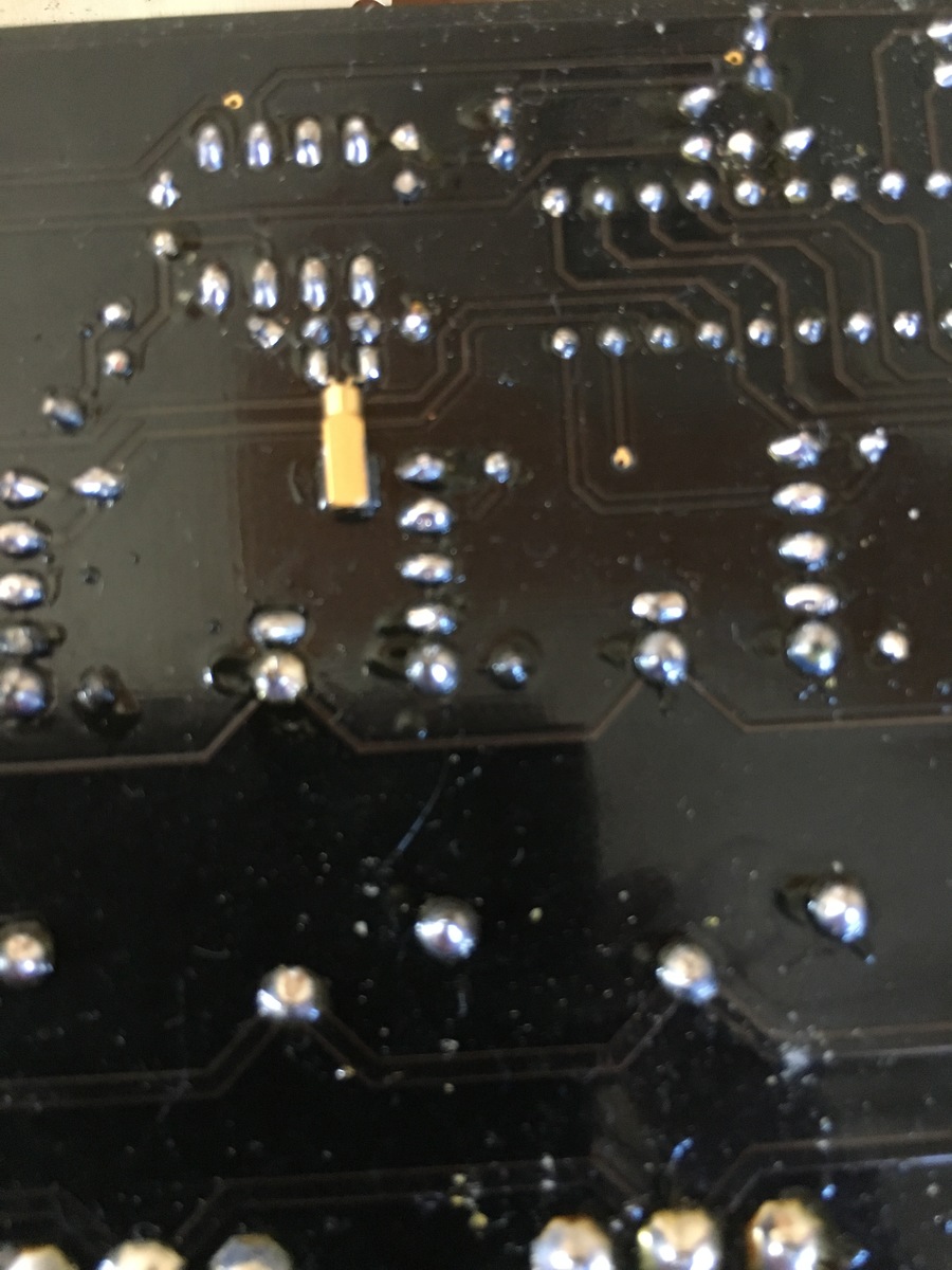

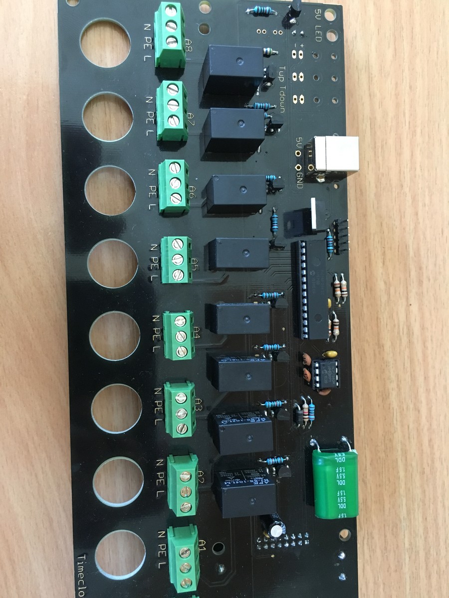

#5472748
> Markus B. schrieb:
> Habs dann als einziges Teil in SMD gelötet. Stehend war mir das zu
> gefährlich.
ja und dann auch noch bischen angeklebt. Das wird
> Hab noch ein Foto von der ganzen Schaltung anhängt :)
Sieht gut aus.
Auch ordentliche Relais verwendet und nicht solche Gurken mit zu
niedriger Isolationsspannung und viel zu geringen Abstanden zwischen
Spule und Kontakten.
