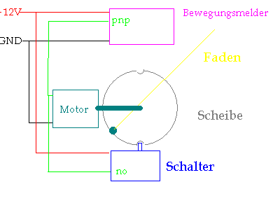

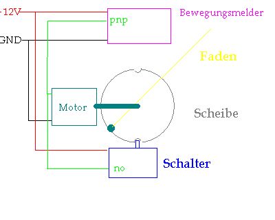

von Michael B. (laberkopp)
Harald M. schrieb:
> Wie mache ich denn das möglichst kostengünstig und einfach?
Ich denke auch, die Lösung mit der Scheibe von 3cm Durchmesser und einem
Motor, der sie so dreht, daß ein Stift der den Faden hält entweder weit
weg oder nah dran ist. Die Scheibe hat also 2 Stopp-Positionen, durch
einen Microschalter.
Der Bewegungsmelder muss einen starken PNP ausgang haben der bei
Aktivierung mit plus verbunden wird und den Motoranlaufstrom verkraftet.
Da das nur wenige 12V Bewegungsmelder haben, kann man auch einen P-Kanal
MOSFET nachschalten wenn der Bewegungsmelder-Ausgang bei Aktivierung auf
GND geht und sonst per pull up Widerstand an +12V fast 12V hat.
Der Microschalter lässt den Motor laufen so lange er nicht an einer der
beiden Haltepositionen steht, die durch Kerben in der Scheibe markiert
werden, bei denen der Schalter dann öffnet. Der Motor läuft wieder an,w
enn der Bewegungsmelder schliesst.
von Harald M. (haraldm)
Ok, danke für den Plan! Kapier zwar noch nicht wie das funktioniert: Der
Pnp ist ja direkt mit dem Motor verbunden - d.h. so lange der
Bewegunsmelder aktiv ist - dreht sich der Motor. Wie können die
Endschalter den Motor aus machen?
oder hab ich da etwas falsch verstanden und es fehlt noch was...

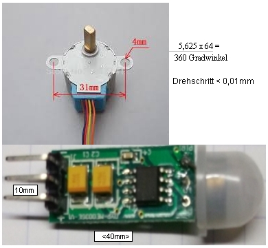

von Fred R. (fredylich)
Hallo Harald,
hast ja schon gute Vorschläge bekommen.
Ich könnte mich aber mit dem Mechanikaufwand nicht anfreunden.
Relais, Endschalter und der Schlupf deiner Motoren sind immer
Fehlerquellen, auch wenn du auf Präzision nicht so angewiesen bist,
beachte der Fehler kann sich schnell hochschaukeln.
Gesamtkosten meine Variante werden wohl nicht die 30Eurogrenze
überschreiten.
Bildchen Module>
Betrachtet man noch die Nutzungsvarianten mit Controllersteuerung, ist
dies ein gewaltiger Mehrgewinn.
Beispiel:
Sensorauslösezeit ist nur eine „Momentaufnahme“.
Schnell anziehen 30mm, langsam loslassen 30mm(mm- Angabe symbolisch)
Schnell anziehen 20mm langsam weiter bis 30mm dann schnell loslassen
Ist 15mm erreicht las LED1 leuchten ist 25mm erreicht las LED2 leuchten
u.s.w.
Muss nur vorab alles so programmiert werden. Natürlich könnte ich noch
2-3 Betriebsmodi einbinden, die mit Brücken gesetzt werden können(auch
für zusätzliche „Schalter“).
Steuerung, Sensor und Motoren sind als kleine eigenständig Module
aufgebaut. Somit für X- Einbaubereiche kein Problem. Alle
HW-Verbindungen werden natürlich mit Schraubklemmen bereitgestellt.
P.S. Wenn Interesse dann per PN. Hat nichts mit den Kosten zu tun, bin
nur ein alter Bastler, der nicht mehr alle Bauteile benötigt.

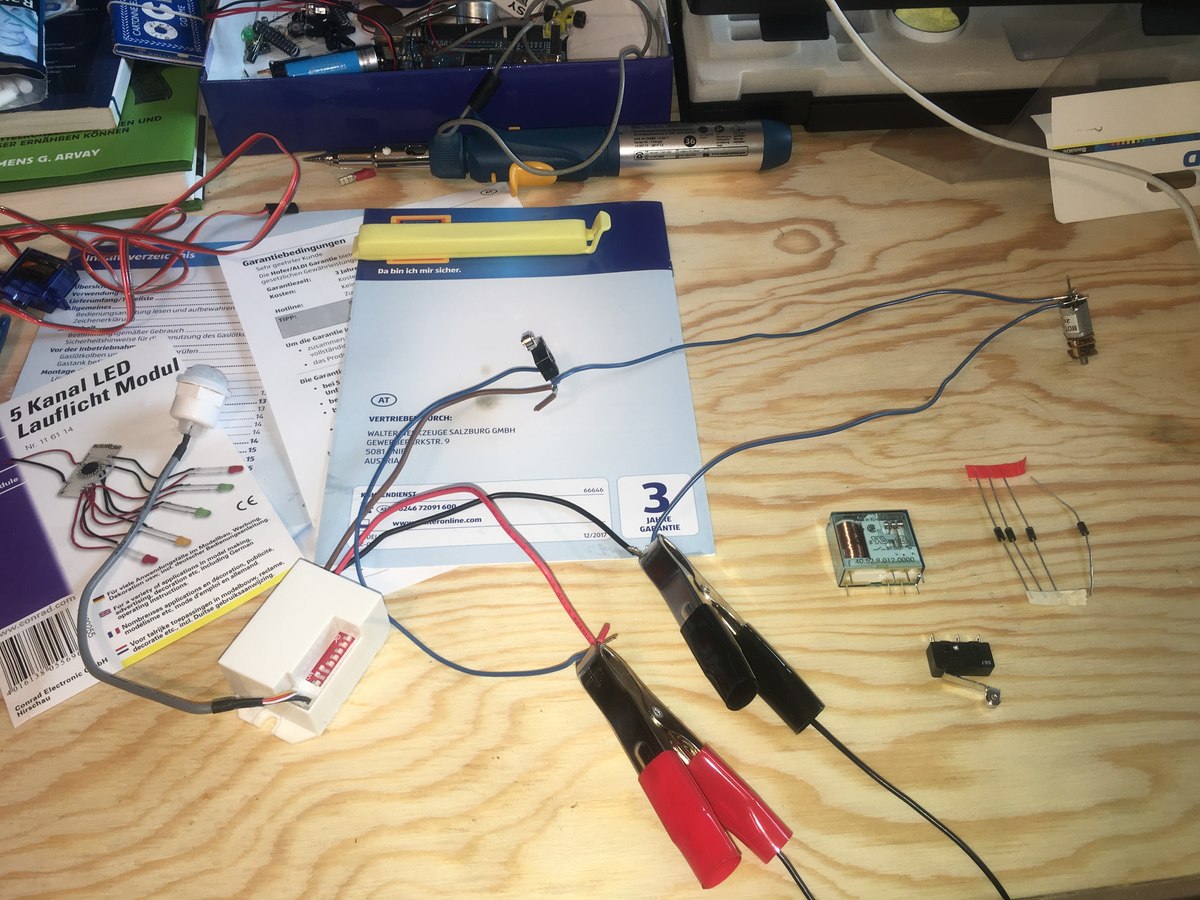

Hallo!
Schaltung funktioniert dank dem Schaltplan jetzt mal! Jetzt noch die
Mechanik machen..
Danke schon mal!
Gruß,
